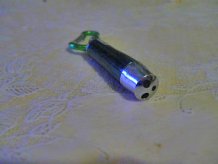

    Как порекомендуете вскрывать двухстволку? откручивается тока крыха отсека для батареек. "наконечник" с двумя дырками пластиковый... Шайба коллиматора по внешнему виду напоминает пластик... Вместе с ней купил еще 3 стволку - по принципу, как двухстволка, но подлинее и потолще, два ствола светодиодных... Каждая по 50р.
  4. Sparker
    Sparker Пользователь
    Я их так разбираю: сильно зажимаю пластиковую башку двустволки/трехстволки пассатижами и, пошатывая, вытягиваю.
  5. Skar
    Skar Новичок
    берешься плоскогубцами за пластиковый конец, и - враскачку.

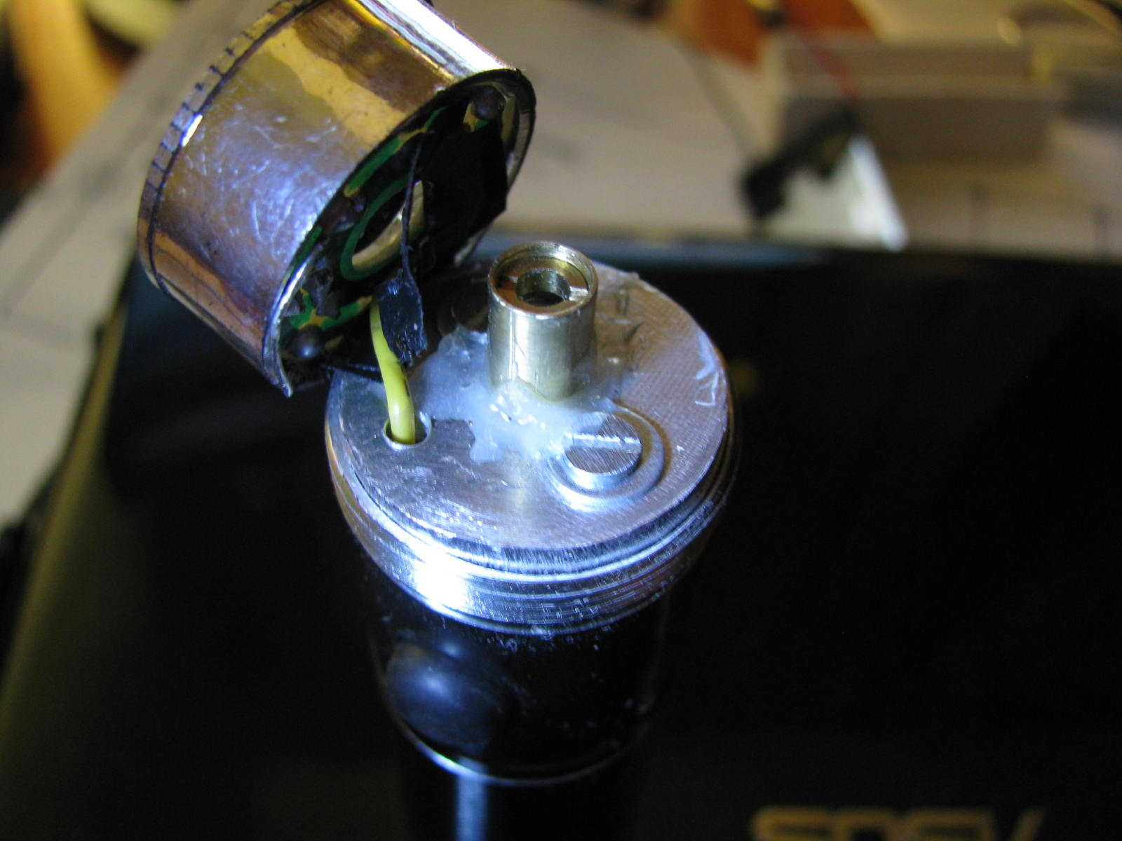

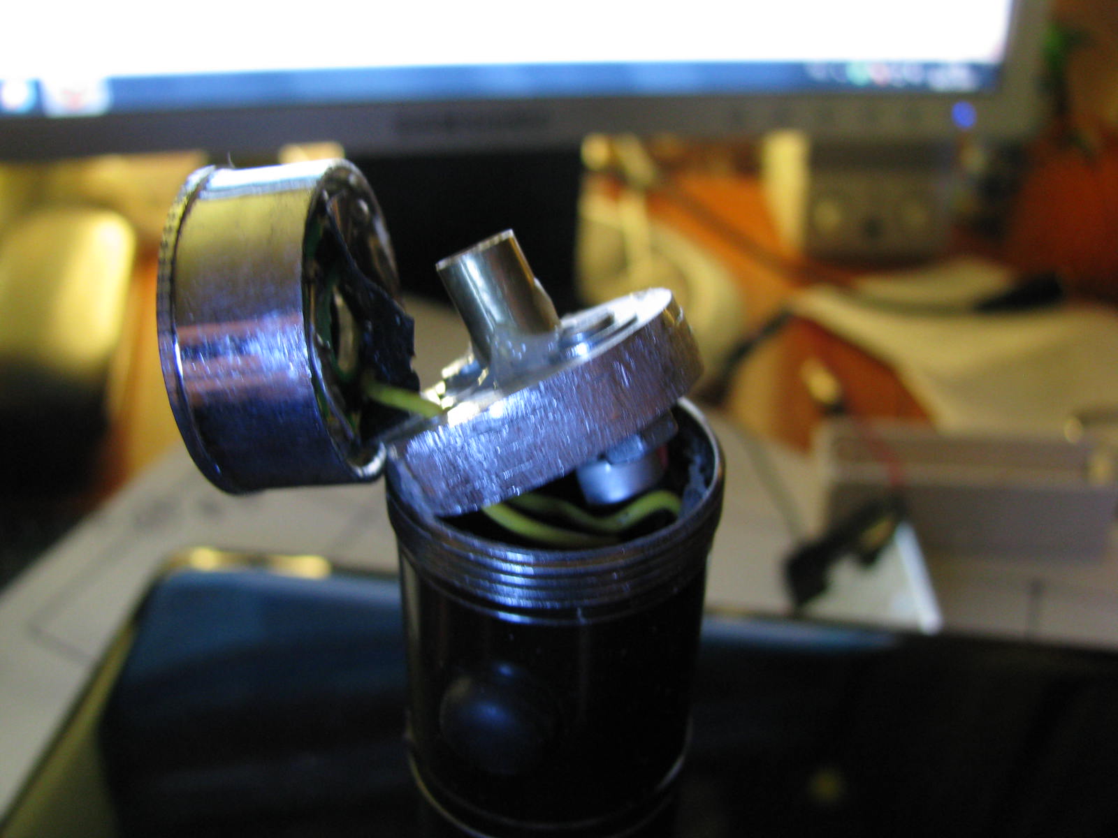

  8. plugan
    plugan Пользователь
    у меня в 3х стволке была такая же. Так, что не хочешь, не разбирай. На счет теплопроводности, латунь кажется хуже алюминия тепло проводит.(если ты конечно для охлаждения спрашиваешь)Я обычно его только для фокусировки использую клею на поксипол,а охлаждение из алюминиевых пластинок.

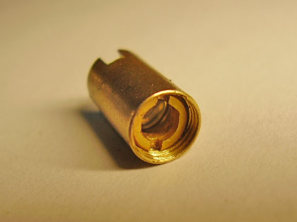

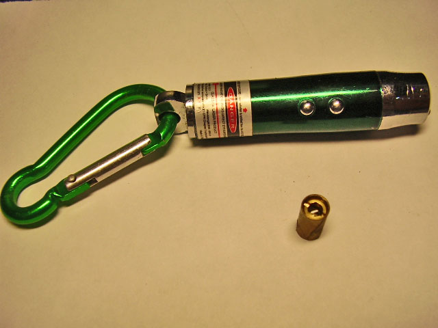

  16. beliy1008
    beliy1008 Пользователь
    Вот в таких указках латунный коллиматор.
