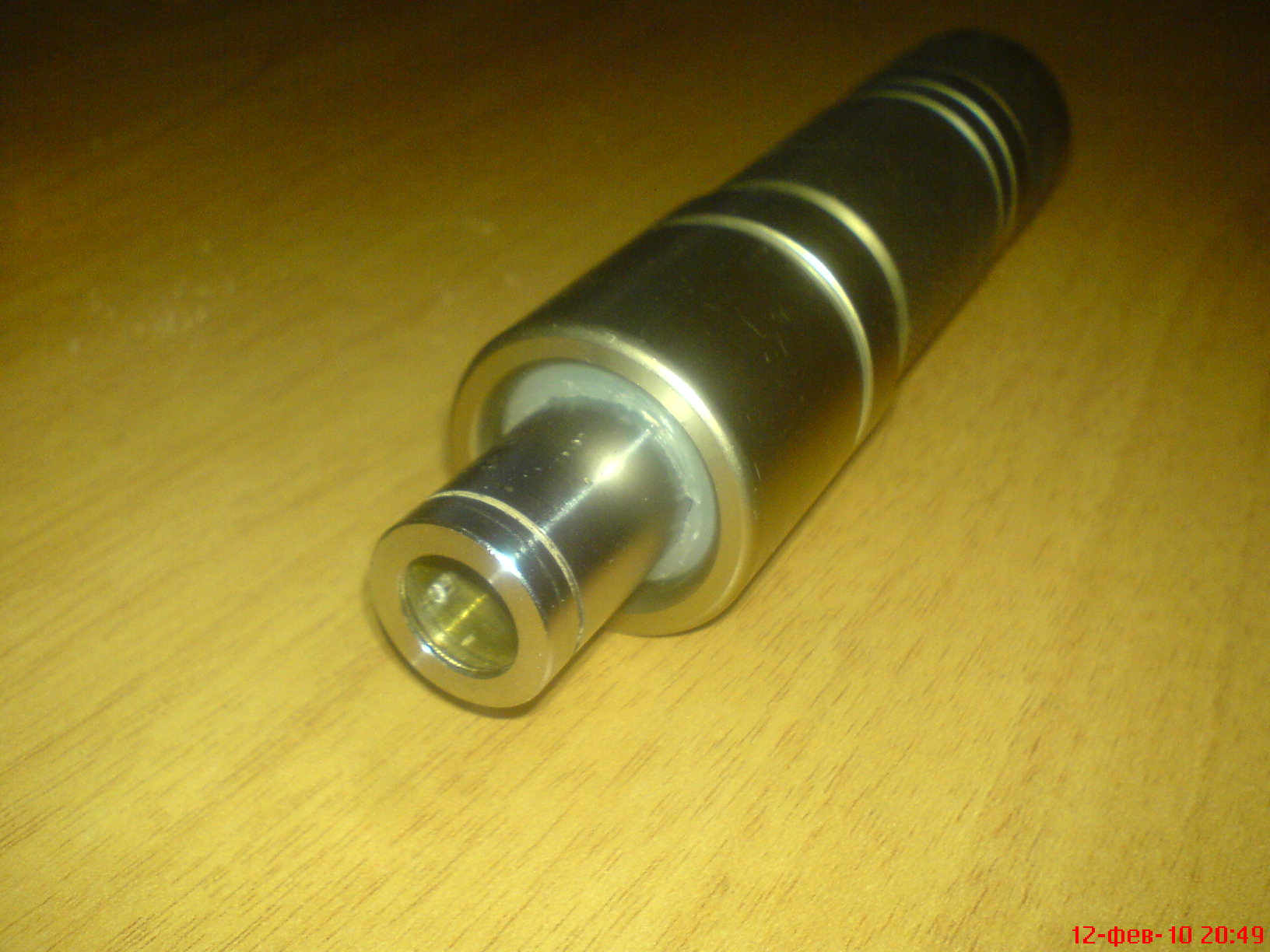

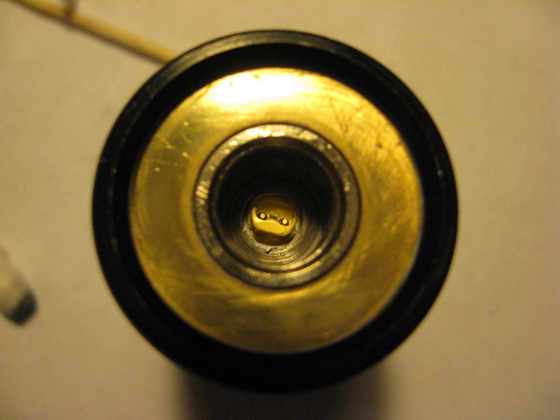

    Я уже разобрал обьектив, теперь это тупо трубочка) В него я засуну айксиз и вся эта конструкция будет надежно сидеть в фонаре. Бывший обьектив будет играть роль радиатора. Получится вполне красиво. Фото прилагаю
      303,2 КБ
      1.328
  8. Fonarik
    Fonarik Пользователь
    846
    36
    Киев
    а на чём у тебя сидит этот бывший объектив?тоже ведь на какой то металлической фигне... ( по фотке в общем не понятно, но напоминает алюминий) почему бы тебе не запрессовать аиксиз в эту хрень? или выточить какуюто втулку с диаметром отверстия 12мм и толщиной гдето 8 мм??? туда плотно запрессовать аиксиз, будет вполне нормальный теплоотвод, это же не паяльник, который греется до 400 градусов... и я не думаю что ты будешь светить им сутками непрерывно...
  9. Кузнецов Борис
    Кузнецов Борис Пользователь
    404
    Воронеж
    Ну так я запресовать туда его и собираюсь) Чуть подточу, так как диаметр отверстия - ровно 1 см, а оставшееся пространство внутри - залью термопастой, она как я понимаю, играет роль клея?
  10. Fonarik
    846
    36
    Киев
    роль термо проводящего клея играет только термопроводящий клей :lol: :lol: :lol:
    я так понял оно утебя всё на соплях держатся будет :) вот посмотри что я имел в виду:[attachment=1:1op8b8cj]Изображение 004.jpg[/attachment:1op8b8cj]а как оно у етбя будет, даже не представляю... только микроскоп испортил....

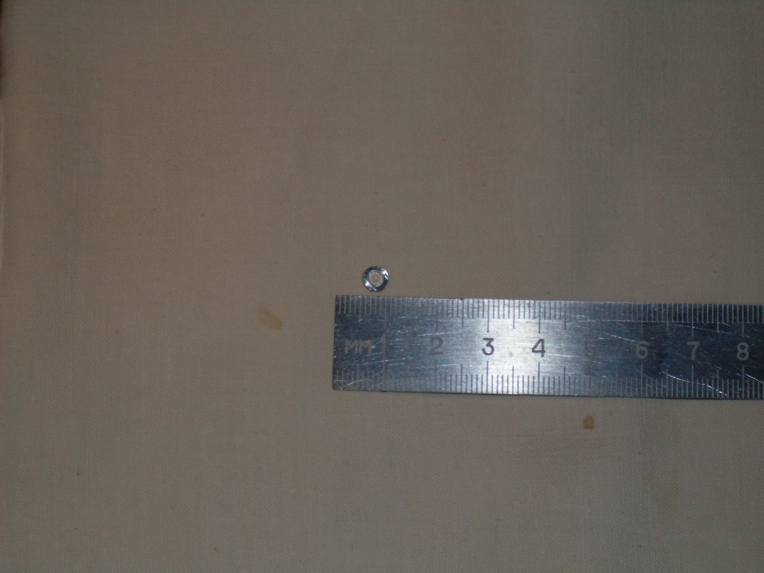

    Под лампой... Это с полуметра?:confused: А фокус надо мерить от далекого "точечного" источника, (он дает почти параллельный луч), а при близком фокус будет завышен. Но в качестве "дальнего" источника подойдет лазер (не диод, а модуль с линзой, указка) - луч почти не расходится и фокусное расстояние будет определено намного более точно.
    Это называется окуляр. Линзы из него можно попробовать применить, но лучше брать из объектива, я брал из 40х ЛОМОвского объектива короткофокусную линзу (диам. 3 мм, фокус ~3 мм, но она без просветления; объектив раздраконил, а оправу линзы напильником обточил до 5 мм.), для замены поврежденной акриловой. Проверить на "стеклянность" линзу можно либо внимательным осмотром, либо если не очень жалко, попытаться слегка царапнуть (или надавить) швейной иглой - на стеклянной следа не будет. Еще от стеклянных линз (если качественные) меньше дифракция.
