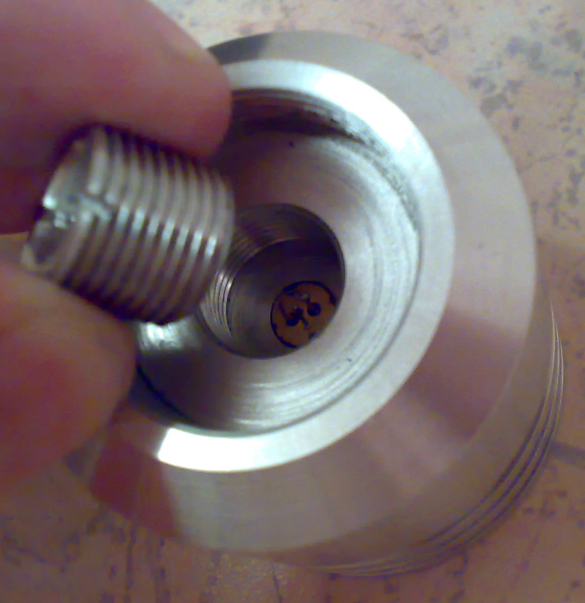

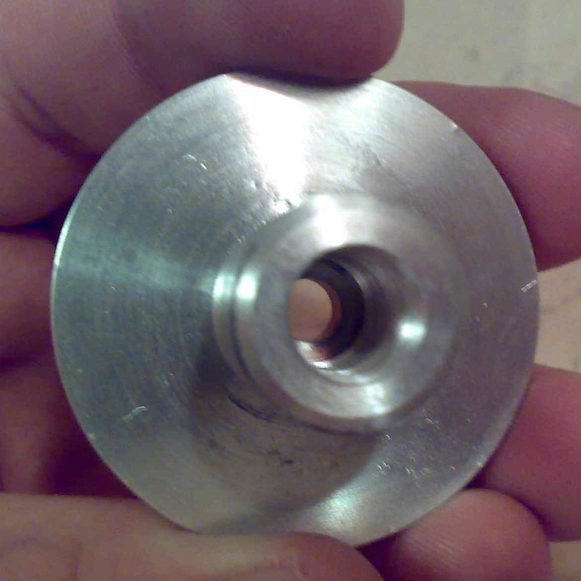

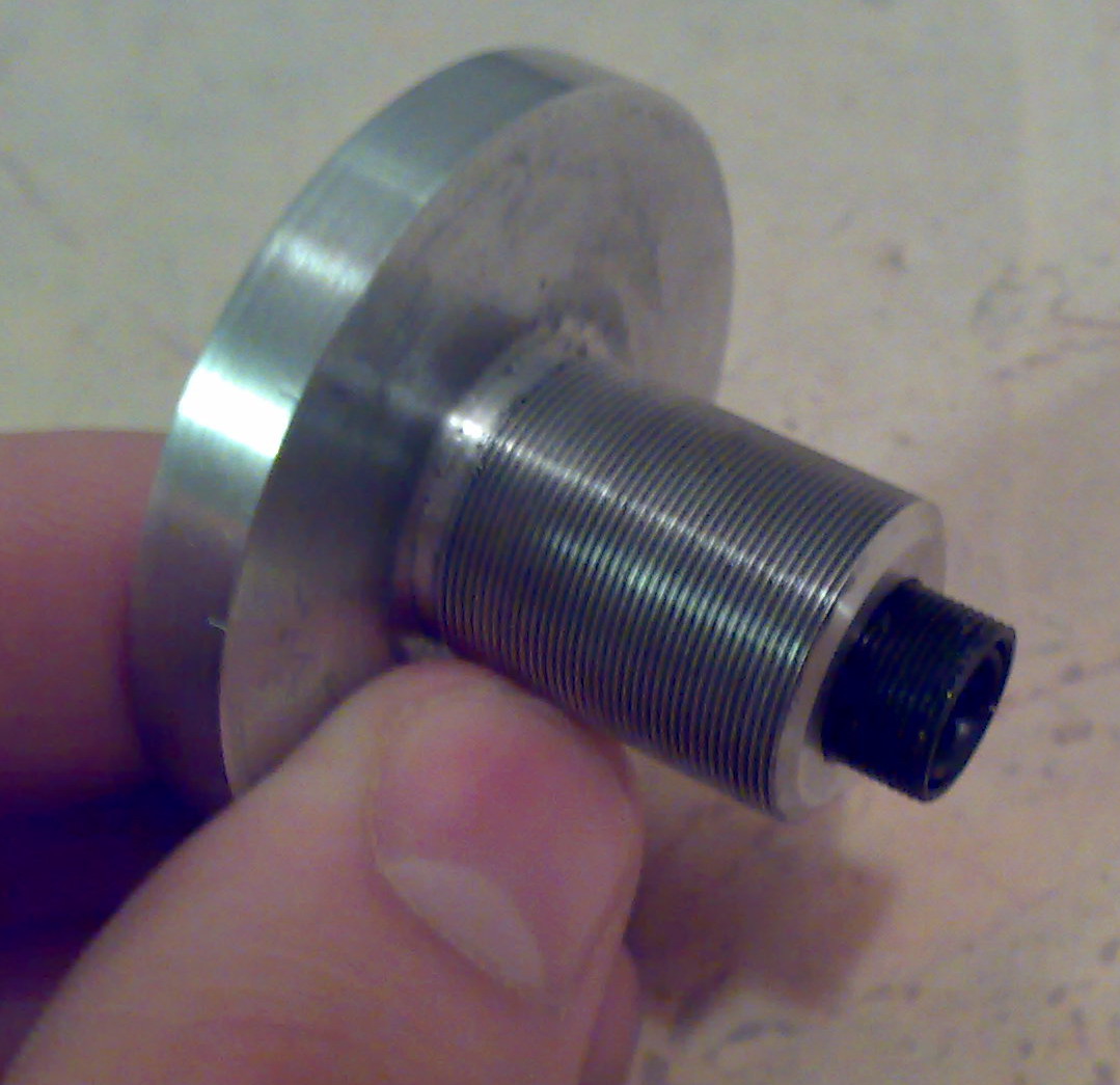

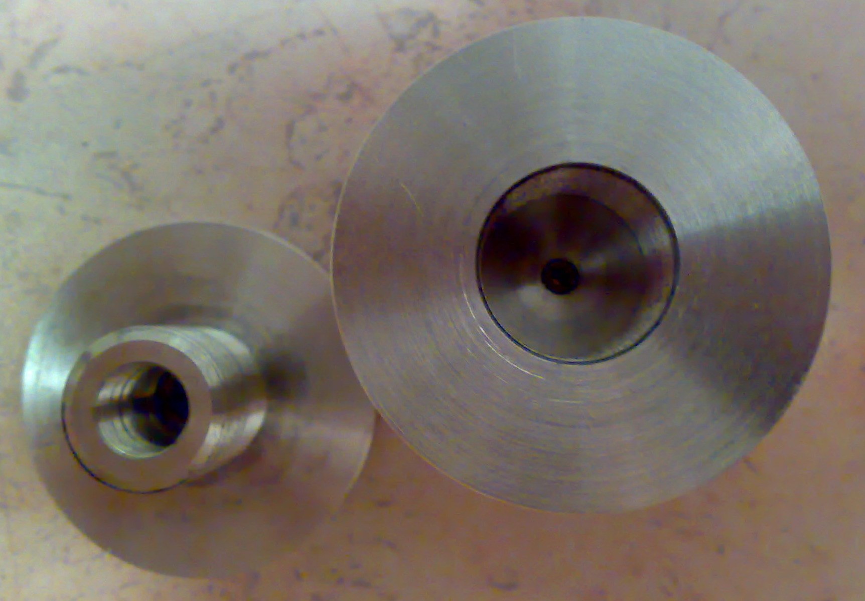

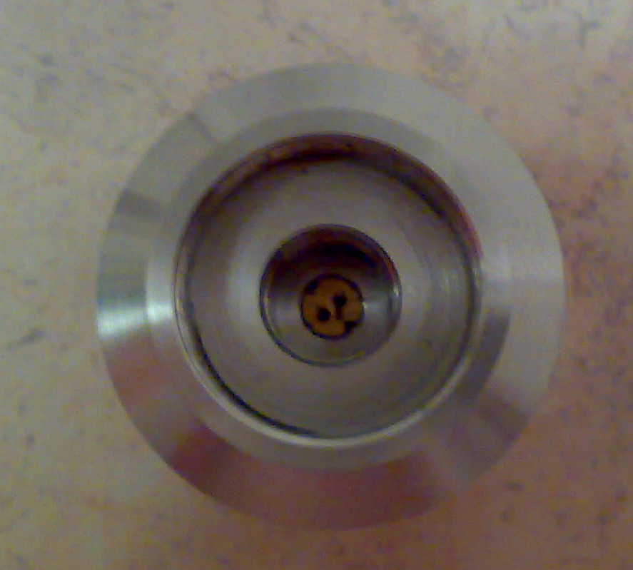

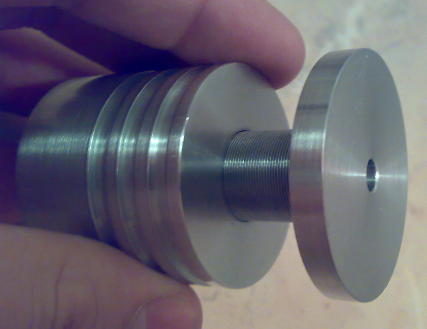

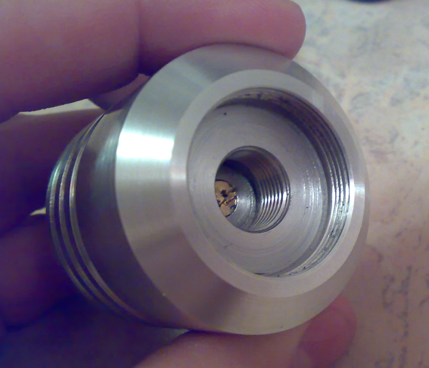

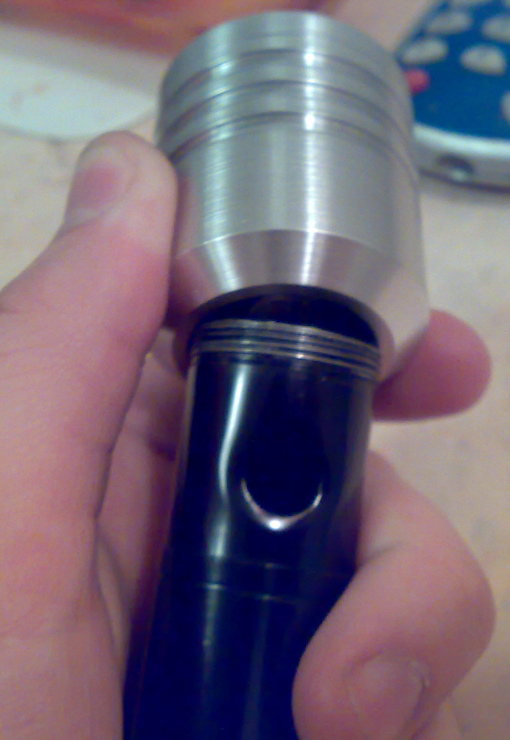

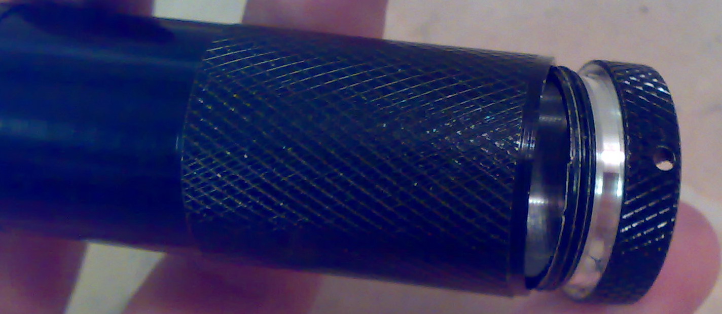

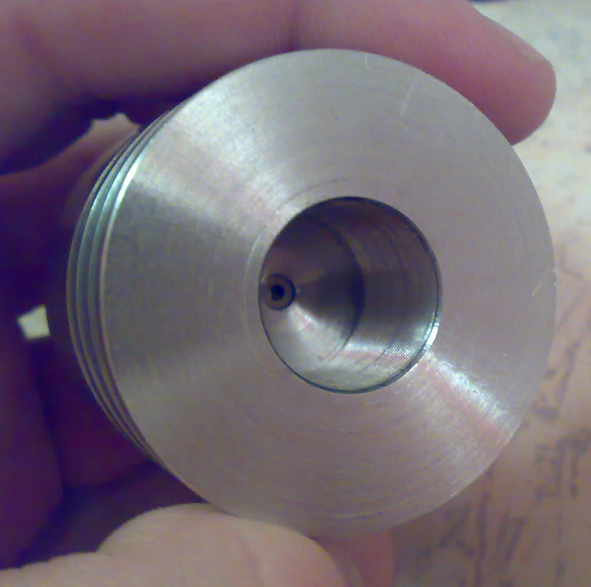

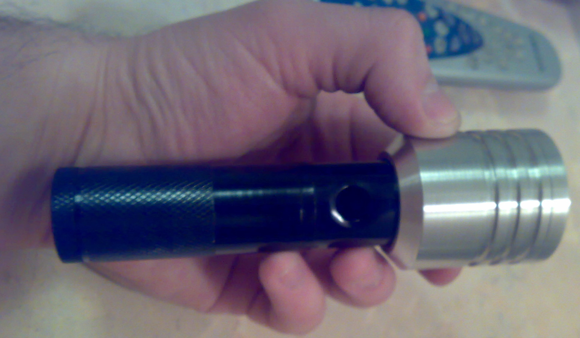

    выношу на всеобщее обозрение свой колиматор из дюрали, точился на токарном станке ИЖ 2009-ого года, точность у него такая: 3 цифры после нуля.
    Мной за основу был взят чертеж J_T , немного доработан под то что имелось у меня в наличии, а именно ручка от фонарика диаметром 22мм с кнопкой под большой палец, в нее становится литий ионный аккум 18560 и драйвер от АртДэна .
    продолжаем славную серию вантузов или гранат, лазером не только можно будет светить но и отбиваться от гопаты

    продолжаем, кстати совсем забыл сделать накатку на фокусировке, этот нюанс устраню завтра на своем заводе, а сам корпус перепылю черным балоном, вобщем будет даркнэс-блю граната или вантуз :)

    Мне кажется что в таком корпусе диод перегреется :lol: .

    Stan, я возненавидел такой фонарь как у тебя, после того, как я на него наступил и он полностью сплющился... редкий сплав картана и аллюминия

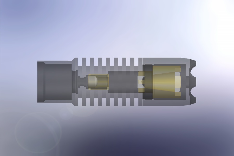

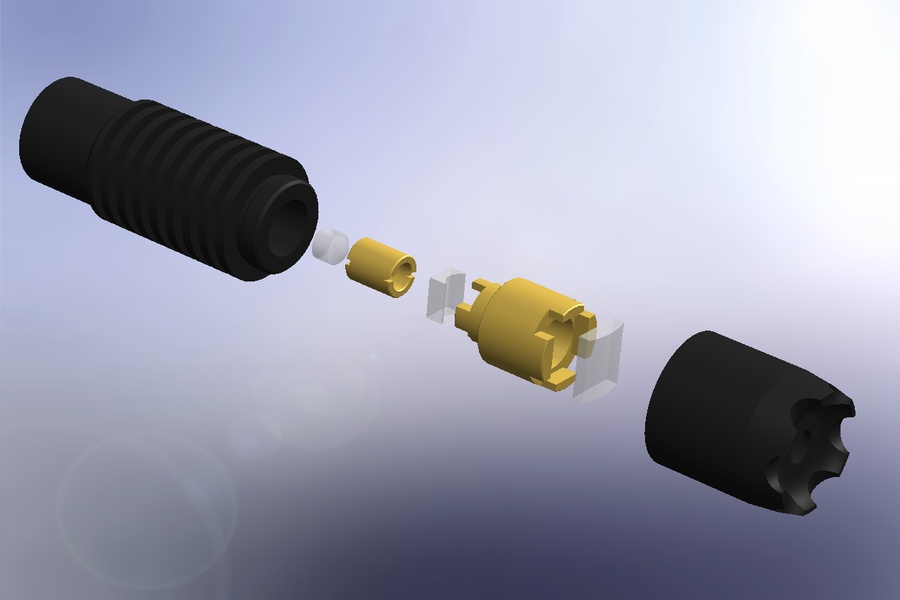

    Делаю наброски корпуса для 445 с родной проекторной линзой и цилиндрической корректирующей оптикой. Накручиваться будет на корпус от зеленой указки, вместо родного модуля. Родная торцевая кнопка останется как предохранительная, а основная включающая кнопка будет сбоку. Питание: 1 или 2 элемента 123А. С драйвером пока не определился. Скорее всего zxsc400, возможно, понижалка. Долго смотрел в сторону понижалки hv9910 и даже купил парочку, но у них минимальное питание 8В :(

    Ну уже как полтора года свечу 445нм, в этом исполнении радиатор-калиматор и все впорядке, и наступали и садились и светили по много минут без перерыва, (ток через ЛД 1.5А) и все впорядке. Вобще не представляю какое "наступательное" усилие нужно приложить к такой толщине стенки что б она согрулась. недаволен только одним - большими размерами:))))) но кто из нас полтора года назад мог точно сказать какой реально нужен калиматор, лично я боялся что диод, который я ждал столько времени умрет от перегрева, поэтому и не рисковал. а болванку всегда можно выточить.
    кстати, накатку так и не делал, свокусировал в луч и забыл про фокусировку вобще, подкуривать все равно можно как с 10см так и с 1м.
