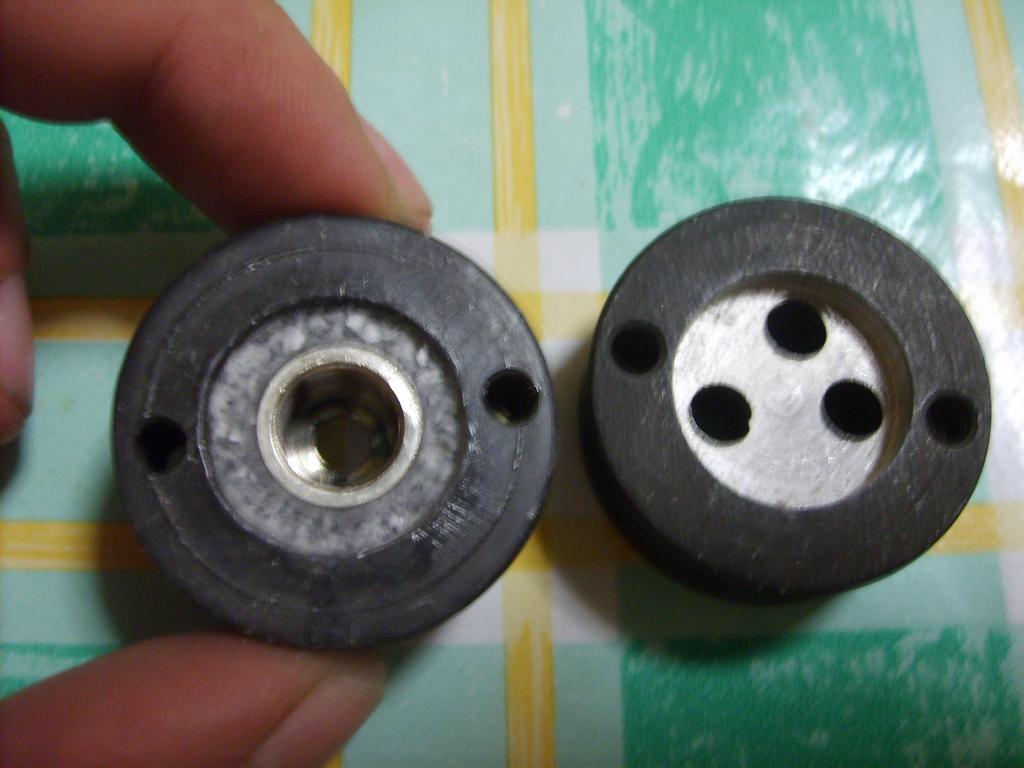

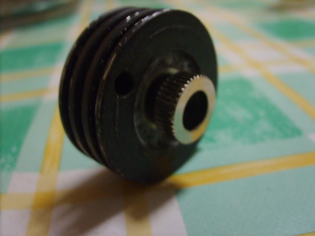

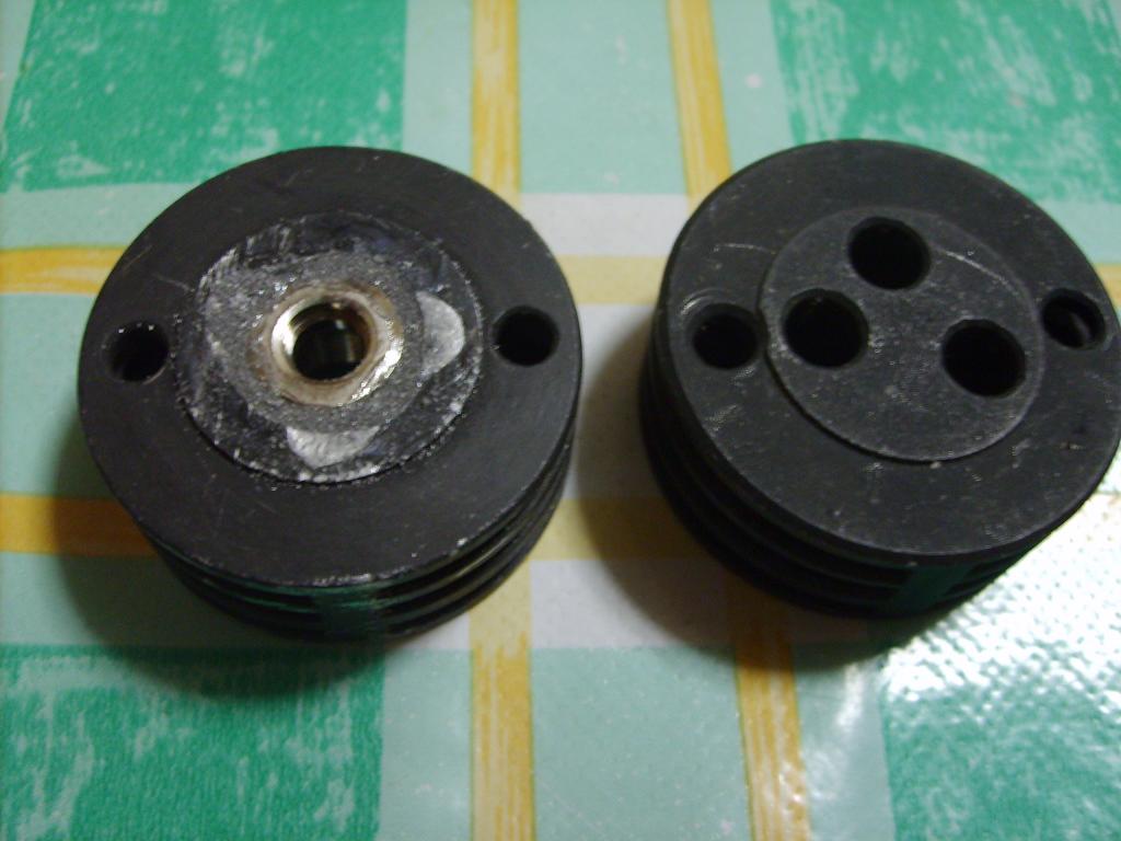

    Мой Радиатор+коллиматор
    Использованы:
    - заводской "копеечный" по цене радиатор для охлаждения транзисторов;
    -коллиматор аксис(купил у никитаса);
    -теплопроводящая паста;
    -сверло по металлу Ф 12мм.
    Достоинства конструкции:
    -Легко сделать: только просверлить отверстие в радиаторе и вставить внутрь коллиматор;
    -Удобно крепить к алюминиевому фонарику с питанием от 3АА(есть отверстия готовые под болты);
    -при необходимости к 1 радиатору можно притянуть снизу еще 1(или больше) радиатор, увеличив его таким образом.
    p.s. Есть еще на радиорынках такиеже радиаторы под мощные диоды и тиристоры, но с 1 отверстием поцентру.Такие радиаторы еще проще просверлить под аксис.
    Продавать такие радиаторы не буду. Сама работа время и старание стоят в 10 раз больше чем комплектующие для такого радиатора)))
    Продать могу только готовый лазер с таким радиатором .
      116,8 КБ
      4.047
      113,4 КБ
      4.052
      88,7 КБ
      4.007
  17. Aleph
    Aleph Пользователь
    62
    Мытищи
    Re: Мой Радиатор
    Отличная идея и не менее качественная реализация. Чем заливалось посадочное место?
  18. Aleksandr
    805
    Минск
    Re: Мой Радиатор
    Коллиматор аксис был смазан теплопроводящей пастой и очень плотно воткнут в радиатор.
    Посадочное место ничем не заливалось. Спереди я просто для красоты всыпал алюминиевую стружку, образовавшуюся в процессе сверления и сверху несколько капель суперклея для закрепления.
