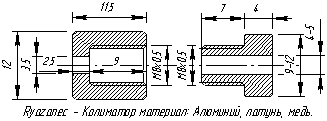

    А что за обозначение резьбы M8x7-0,5? Метрическая диаметр 8 мм шаг резьбы 0,5 а цифра 7 здесь зачем?

    в такое я свободно пихал линзу от старого CD-Rom там неплохая оптика (каретка из которой диод вынут был была с сильно поцарапаной линзой, при транспортировке отсоедененный диод прилип к неодимовому магниту и выводом оставил глубокую царапину на ней)

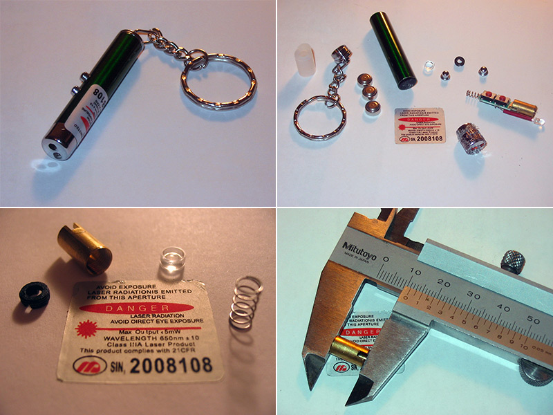

    Надыбал указку похожую на ту, что показывал makiz. У нас в Тольятти стоят всего 40 рублей. Внутри неплохой латунный колиматор, вот только подстроечник пластиковый и чёрный :( Но на первое время и для экспериментов пойдёт.

    да для эксперемтов пойдет мне кажется...только следи за температурой если будешь подавать 500ма и будешь использовать этот колиматор;)
  8. ANaRKiSt
    ANaRKiSt Пользователь
    104
    Re: Проблемы с корпусом
    На черный пластик идет белая краска - на определенных условиях прокатит
    Как вариант-найти в маге метчик или плашку и сделать замену пластику...
