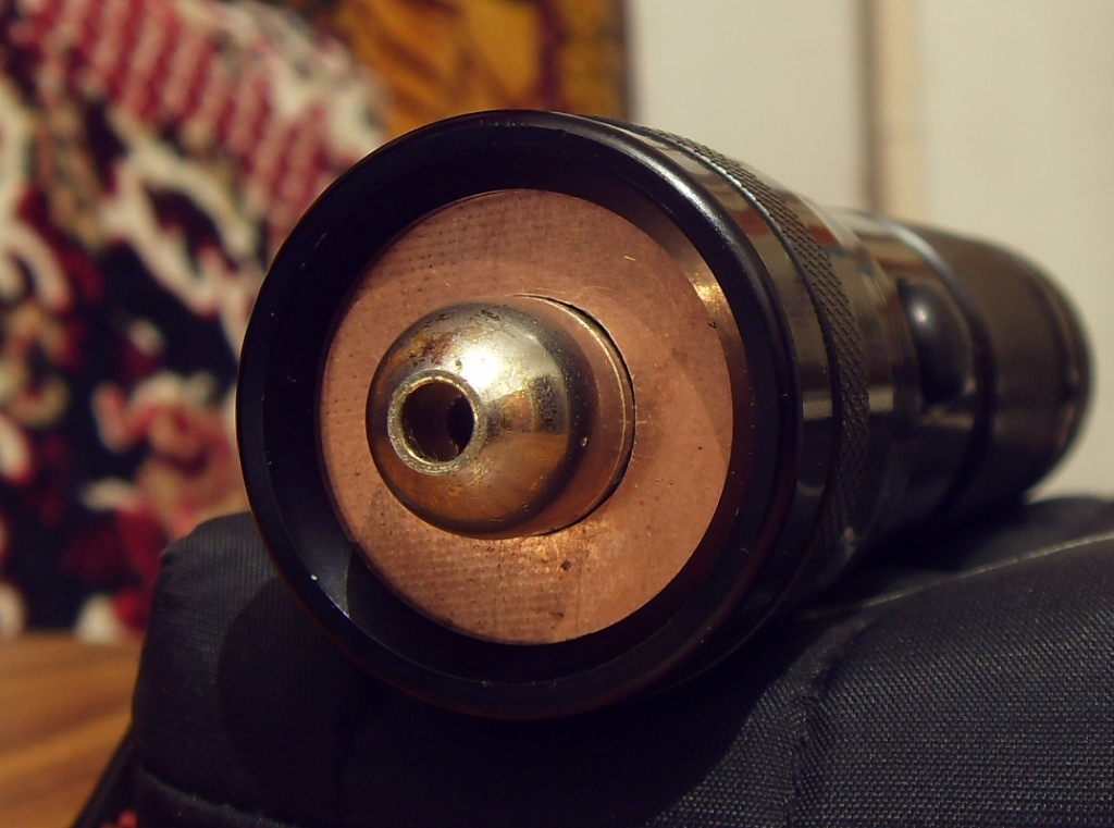

    Ну на боты внимания лучше не обращать :D , а корпус сам не очень большой,но толщина стенок приличная по сравнению с другими подобными фонариками.И чувствуется тяжесть корпуса. :) Причем в комплекте с ним есть кобура на кнопках и липучке!

    Посмотри левее - там ковер! Самый настоящий настенный ковер на заднем плане фотографии! :D
    Милый корпус, надеюсь ты предварительно смотришь примерный объем для платы драйвера.

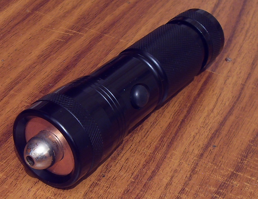

    А вот уже слесарка и компоновка готовы,осталось тока дождаться драйвера, установить, и можно включать. Вот думаю, текстолитовое кольцо что окружает коллиматор, зачернить, или оставить как есть...

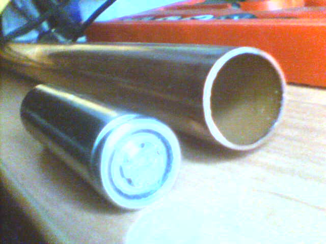

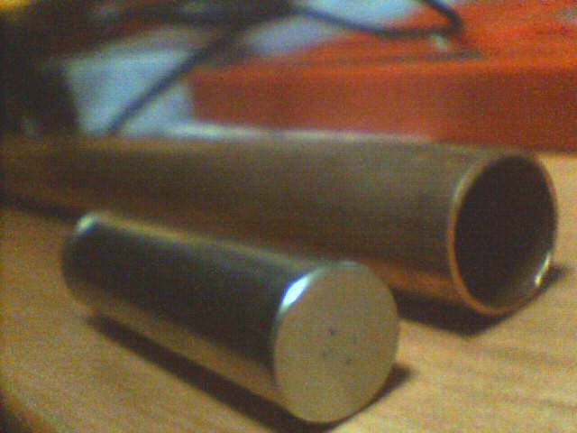

    В общем есть у меня из ноута аккумулятор,коллиматор,драйвер,и труба медная,хотелось бы сделать из этой трубы корпус,прошу совета-из чего торцы сделать,как кнопку встроить??прилагаю фото,излагайте свои мысли,буду рад любым идеям...

    проще из бинокля! если всё правильно собрать, то подожгёт шапку на прохожем :)
  8. B.E.S.
    Re: Корпус из медной трубы.
    Вобщем торцы можно сделать так: отрезаешь пятачок на 2-4 мм больше диаметра трубы.Зачищаешь мелкой шкуркой торец трубы,и ту сторону пятачка,которая обращена к трубе.Далее лудишь торец трубы (припоем Розе),и после всех этих действий утанавливаешь пятачок на конфорку(на которой пищу готовят :) ),сверху на него ровно выставляешь трубу,включаешь конфорку,и ждешь,пока спаяется,потом после остывания,затачивай пятачок,и у тебя будет идеальный торец.
    Таким способом сделаны торцы на этих флешках(красота,не правда ли?)
    Могу дать ссылочку,в котррой этот процесс описан подробнее.

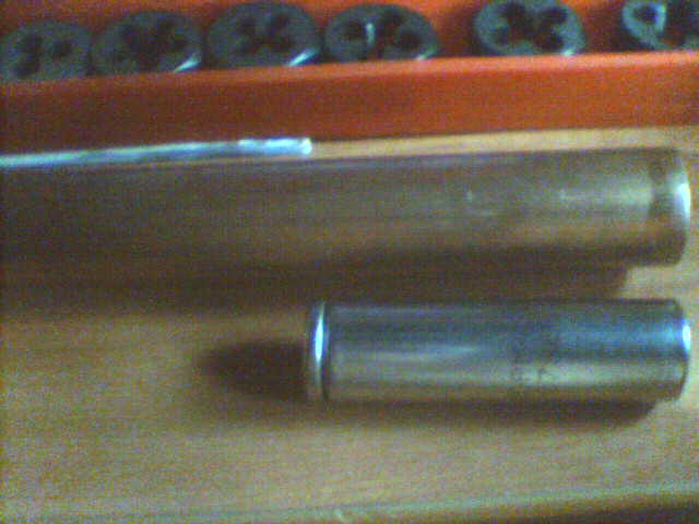

    А у вас есть доступ к токарке? Фрезе?
    Смотрю, на заднем фоне нехилый набор плашек....

    Не,там именно заготовка припаянная в торец.Вот ссылка http://forum.modding.ru/viewtopic.php?t=27780.Там на какой-то из страниц подробно описанна технология пайки.wartandax,если интересно-почитай ;)

    Спасибо за ответы,а особенно за ссылку,но есть вопрос-если внутренний диаметр трубы-20мм,какой метчик надо взять чтоб нарезать внутреннюю резьбу,и какого диаметра заготовку и какой плашкой на ней нарезать наружную резьбу??извините,в этом деле чайник

    Толщина стенки трубы?
  14. wartandax
    wartandax Новичок
    толщина-1мм

    Про токарку я тоже много думал. В Москве есть человек. Пока точно не выяснял что может из суперского(если надо).

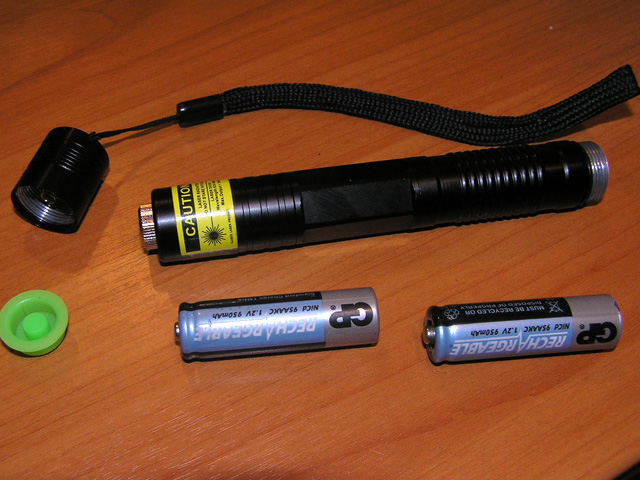

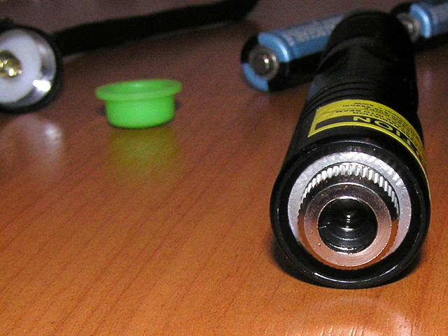

    Купил фонарик в магазине за 170р. на две батарейки АА размера. Драйвер на 400-ой микросхеме. Колиматор с диалэкстрима. Ток 250ма. Жжёт всё, спичка - зметра, пакет изолента и шарики надувные метров 6.
