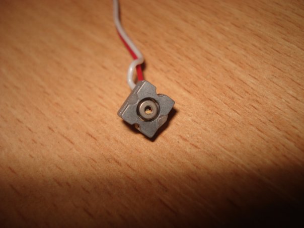

    Лазер от ДВД-шки(Самсунг с хардом) пишушчий
    Лазер от ДВД-шки(Самсунг с хардом) пишушчий. вот так виглядит тот лазер... есть ещё 3 штуки... можно ли витянуть ЛД с радиатора? залит эпоксидкой... 1 при попитке витащить силой перестал светить... опишите метод...
      33,9 КБ
      1.506
  2. Acinonyx
    647
    Re: Лазер от ДВД-шки(Самсунг с хардом) пишушчий
    во-первых - оторвать верхнюю часть радиатора (судя по фото радиатор состоит из 2х частей)
    во-вторых - аккуратно или пообкусывать другую часть радиатора до извлечения ЛД или аккуратно надпилить в 2х местах мелким напильником и разломать
  3. Lum1noFor
    Lum1noFor Пользователь
    317
    А откуда еще дети берутся?
    Аккуратно переломить радитор двумя пассатижами
  4. электроприводчик
    электроприводчик Пользователь
    590
    Красноярский к-р г.Ачинск
    вроде раднои точно из 2 частеи состоит.попробуи канцелярским ножом в шов верхушка радиатора должна отлететь,только не переборши с нажатием.если не прокатит наиди кусачки мелкие и потихоньку откусываи затем как писали 2 пасатижами крутяшим движением разловать этот злополучныи радиатор.Только не повреди верхнюю часть ЛД иначе придеться и ее удалять а там можно и кристал повредить.

    1 перематываю ноги ЛД проволочкой тоненькой.
    2 отпаиваю провода.
    3 иголочкой вытаскиваю ЛД, поддевая его за пазы, расположенные по окружности основания)))

    В тиски, надпил нажевкой, ломаем плоскогубцами радиатор и вауля! Диод жив и невредим! Очень удобно. :)
