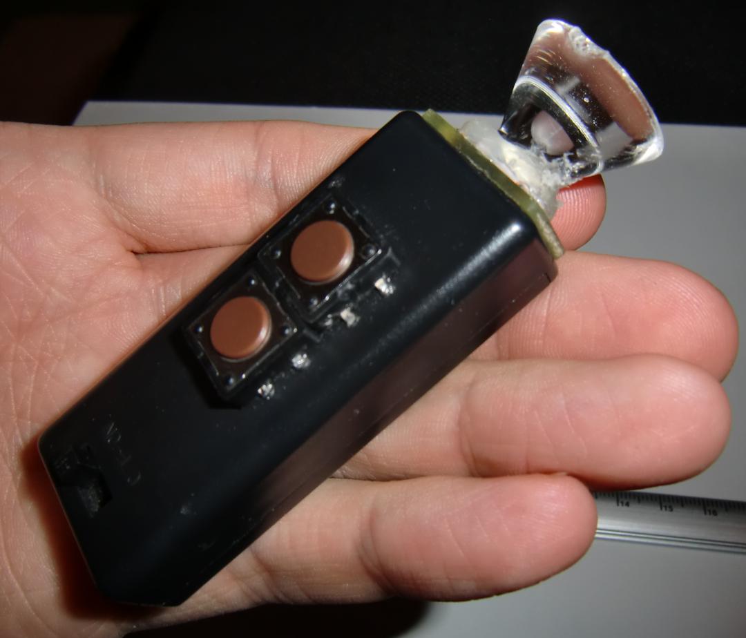

    3Вт RGB нелазер.
    Драйвер на 3-х AMC7135 (по одной на канал).
    Управляется тини13.
    7 Цветов, 3 уровня яркости (100, 50 и 10%). Плюс специальный хитрый строб (не мешается среди остальных режимов, в отличие от кетайцев).

    а что это такое вообще? можно фото в работе?

    как понять "нелазер"? на мощных светодиодах?​
  17. EVIL_USER
    Вообще этот проект достаточно давно задумывался. Диод уже несколько месяцев валялся.
    Просто когда я на днях наткнулся на ту самую лампочку, о которой товарищ Кот говорит, я решил что таки пора уже это дело собрать.
    Вообще, это просто RGB фонарик. Основной идеей был именно тот самый хитрый строб ("Прямое дествие на мозг, это медицина, понимаешь!" (с) Заяц Бо).
    Однако, так как он почти ничем не отличается от вражеской животворящей лампочки, можно попробовать лечится :) (а будет ли помогать, это уже на совести тех, кто на ту лампочку сертификаты выдавал).
