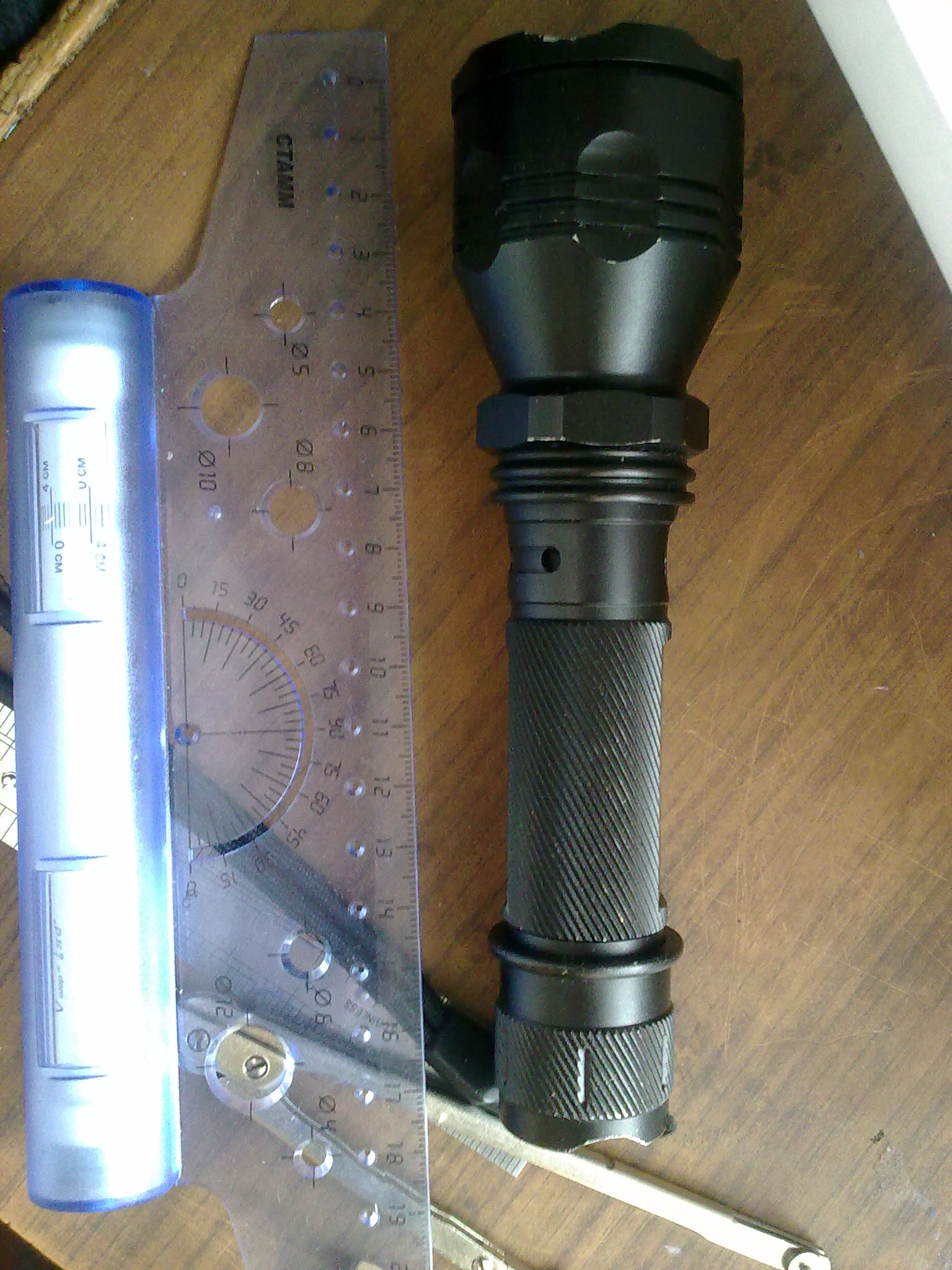

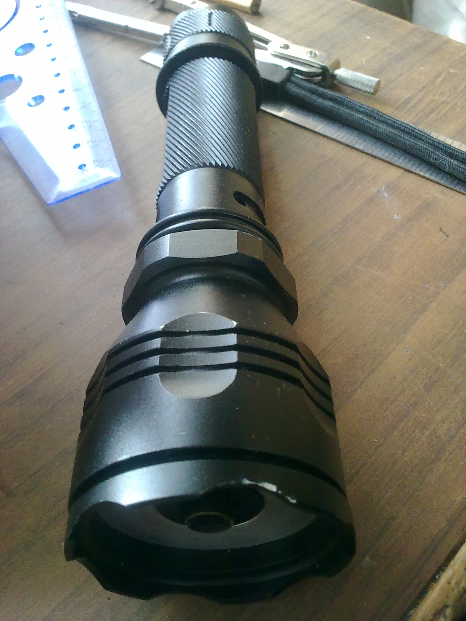

    Ну вот тоже мой синий на ЛД с М140.Ток 1,1А. Драйвер на ТПС61030,купленный у Denito.
    Правда проигрывает в размерах лазеру Sky).

    Ток то маловат :)

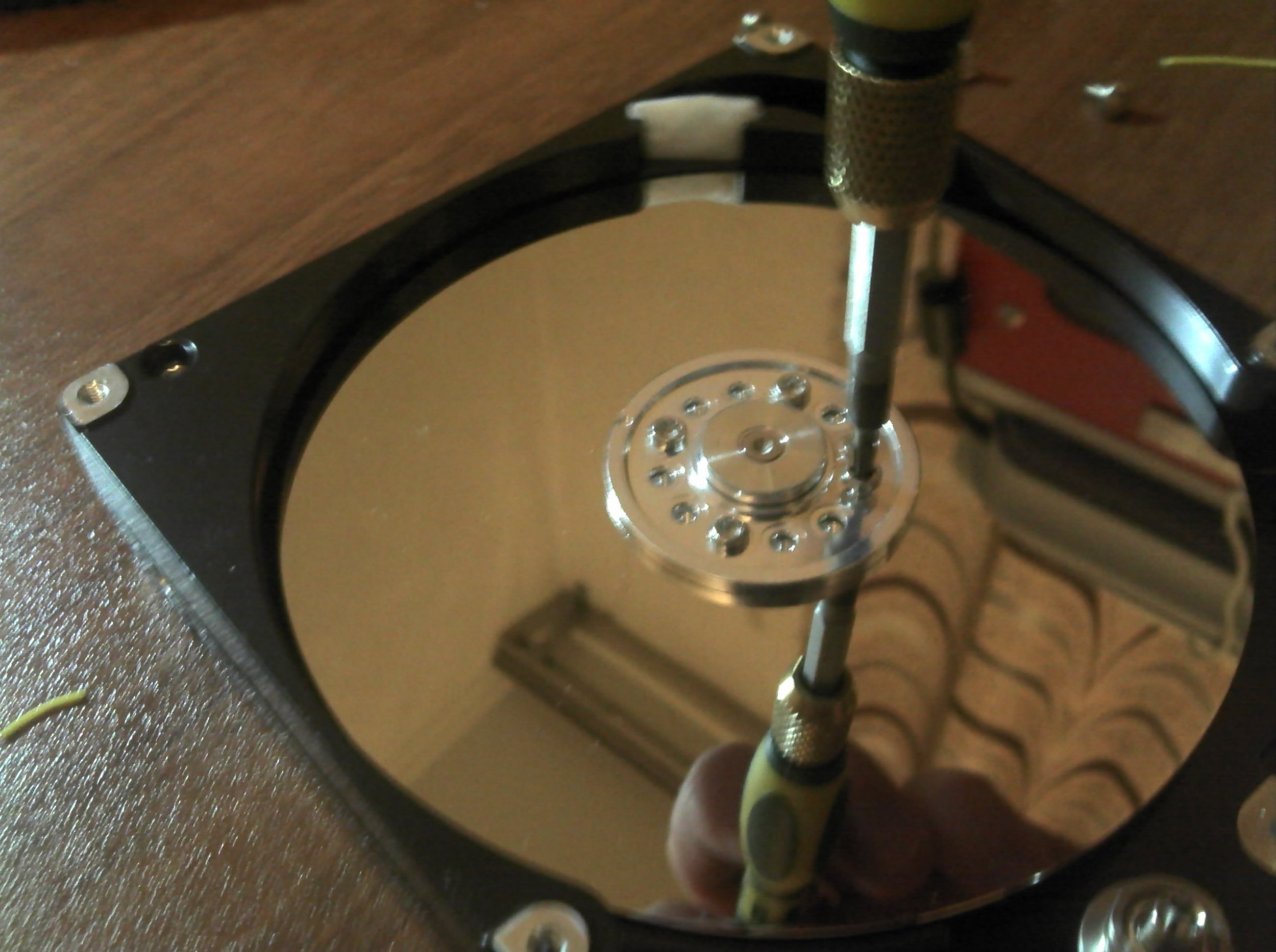

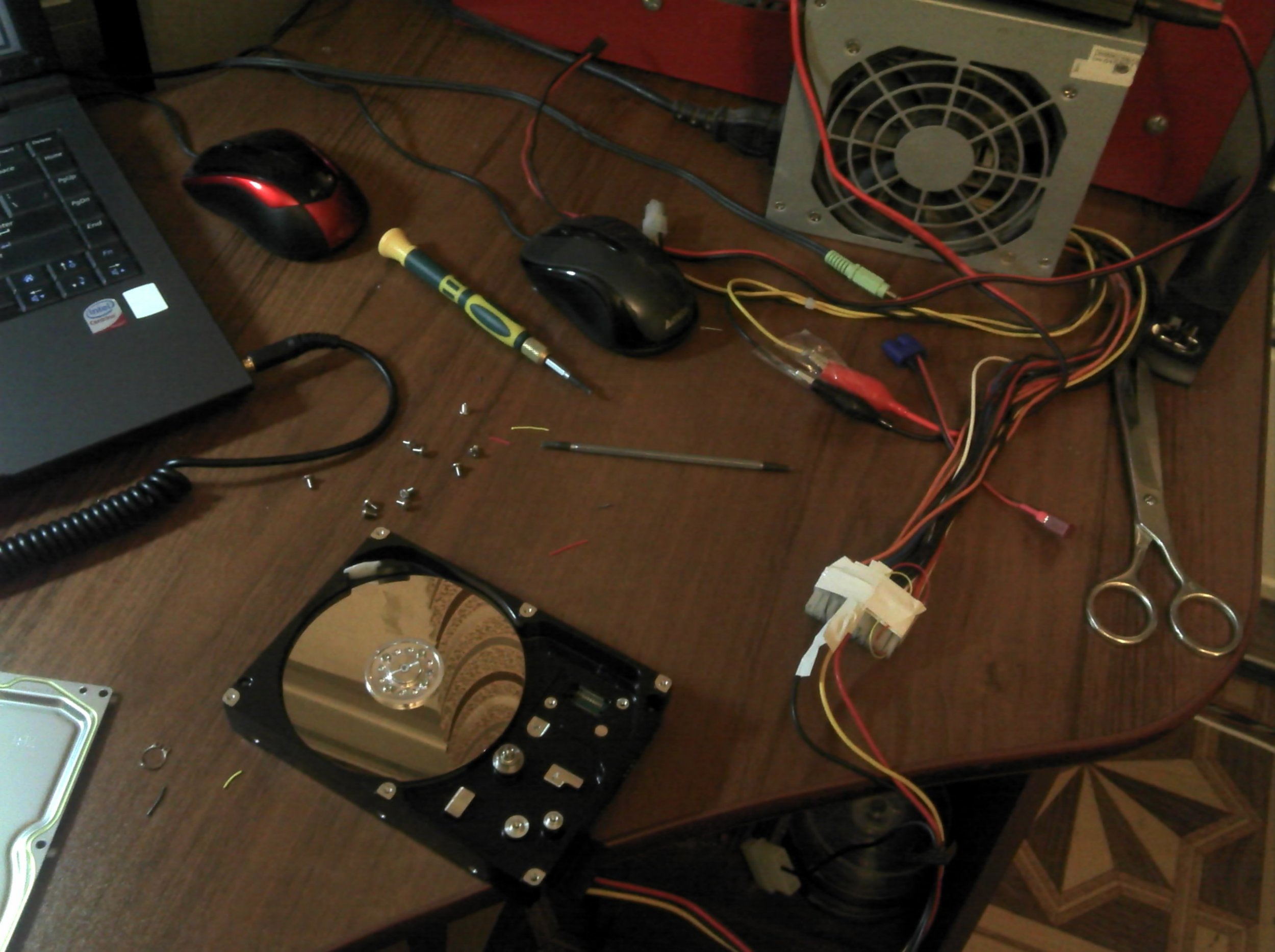

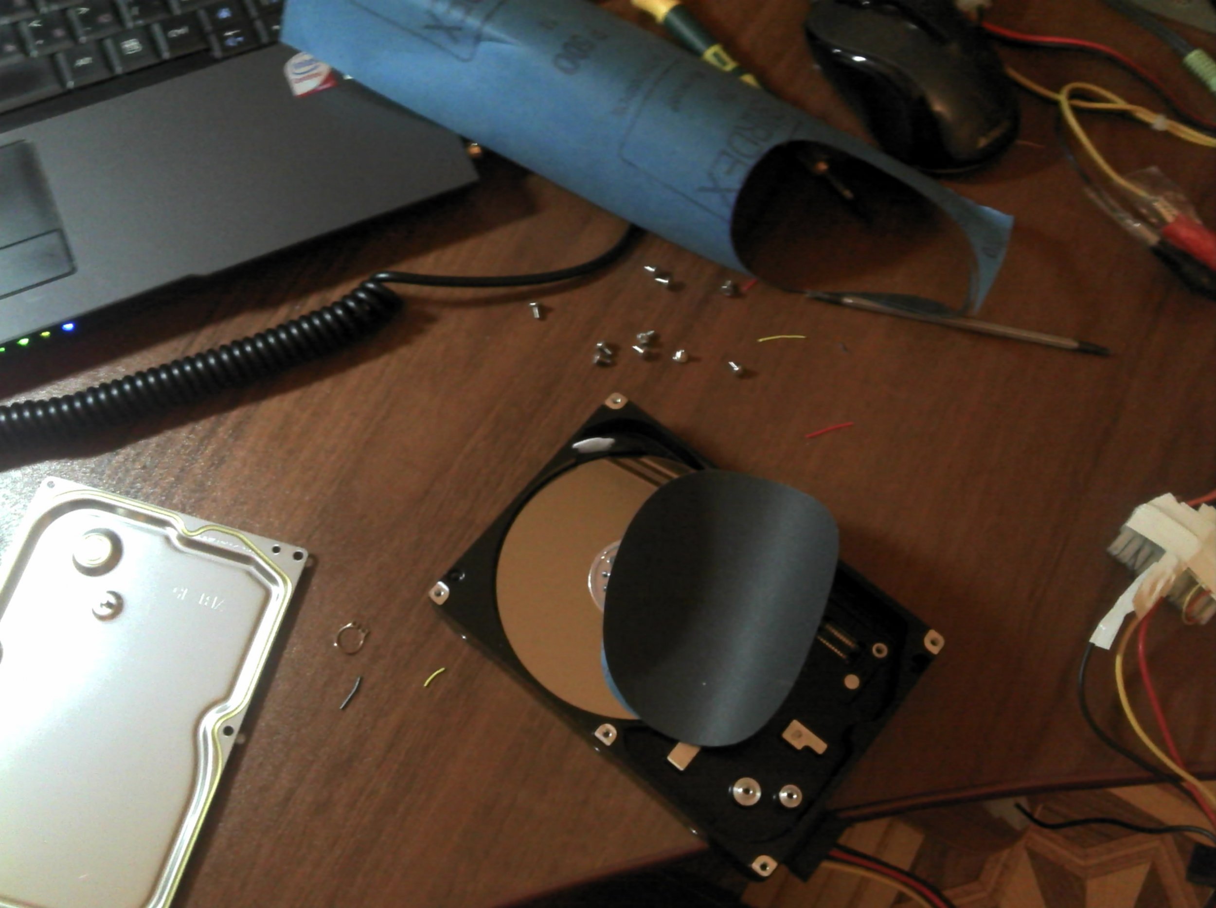

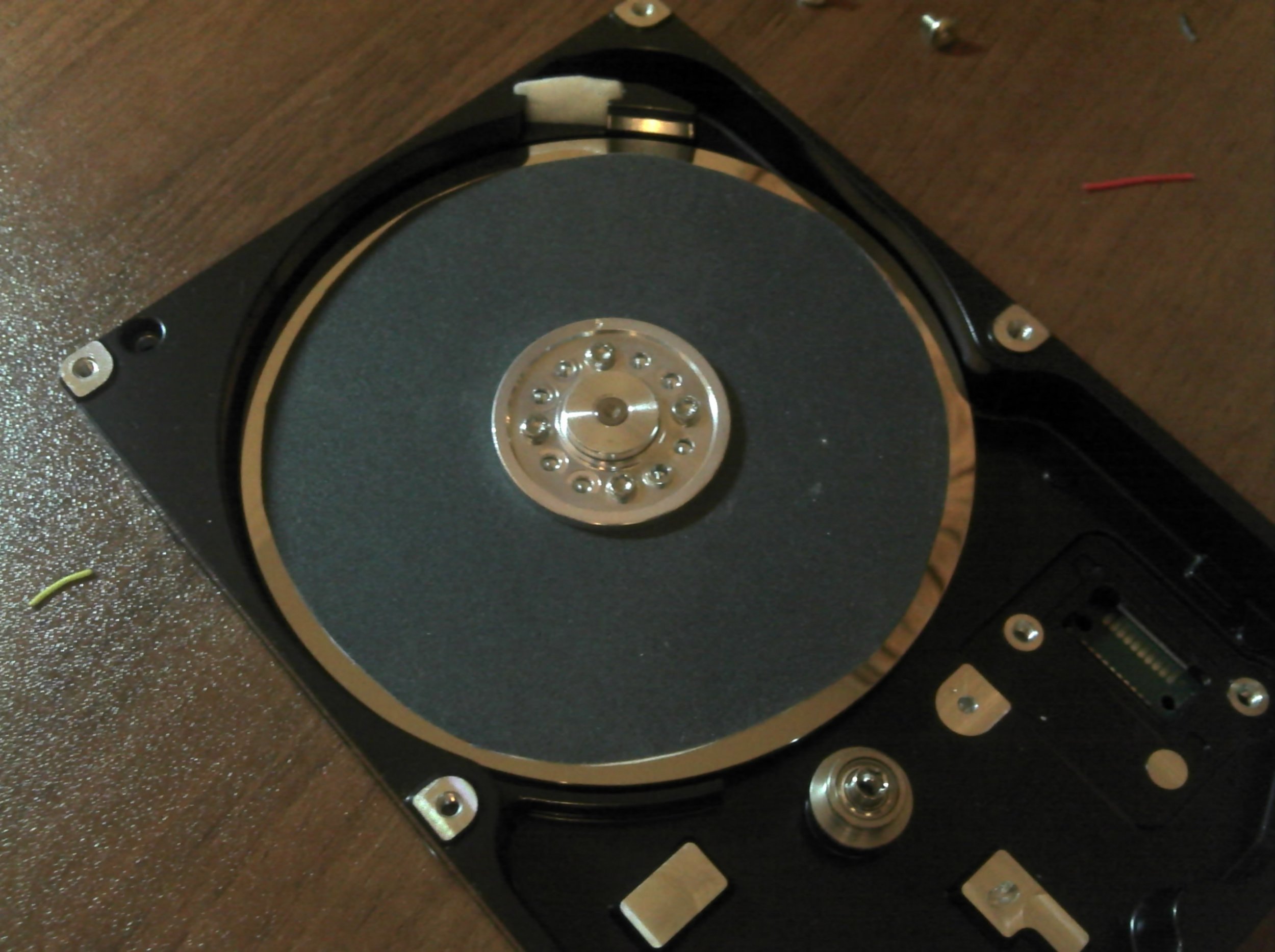

    Вечер. Скучно. Винчестер попал под горячую руку.

    известная мутка) гдето такое уже предлагалось)

    самое забавное, что наждачка то не портится практически. я даже ножницы поточил (кончик. полностью не влезают):geek:

    Этой фигней можно зубы наточить, будут острые как у котэ.
  10. EVIL_USER
    Зачет.
    Движек чем управляется? Стандартный контроллер заюзан, или свой?
    ЗЫ: вообще, для грамотной заточки ножа, высокие обороты не нужны. Более того, совершенно лишние. Кромка не должна греться, так что чем медленнее, тем лучше.
    Я лично такой режик точил мелкой шкуркой руками (из коробки лезвия весьма тупые (не бреют черти :) )), а потом доводил на ремешке с пастой ГОИ. Вот после этого он начинает брить, а это круто (хоть и нафиг не нужно).
    ЗЗЫ: Набор мышей с разной чувствительностью?

    Чтобы раскрутить до максимума движок HDD, достаточно вытащить считывающую головку из HDD и подать питание (+5, +12, GND). Если головку не вытаскивать - то он раскрутит диск на пару секунд (не на полную) и остановится.
    А вообще, я как-то делал контроллеры HDD движков, как на ПЛИС (было архи дерьмово), так и на PIC18 (было сносно, управление ШИМ по обратной ЭДС с обмоток), раскручивал спокойно до 7000 об/мин.
    Согласен на все 100, но летящие искры от ножа доставляют :)
    Гыыы ))) не, одна крыска от ноута, вторая от настольного компа. Они одинаково дерьмовые, по 150р :)
