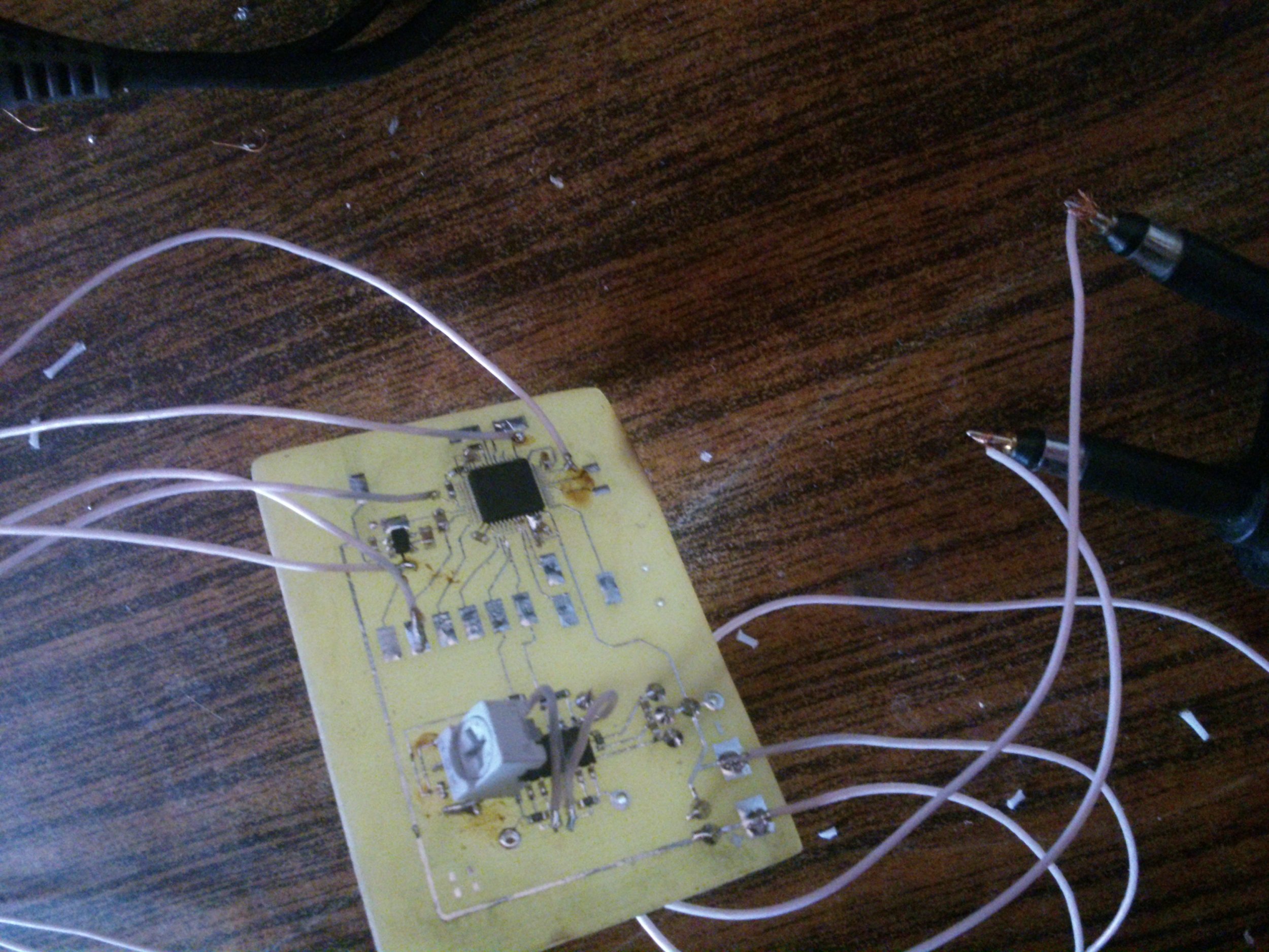

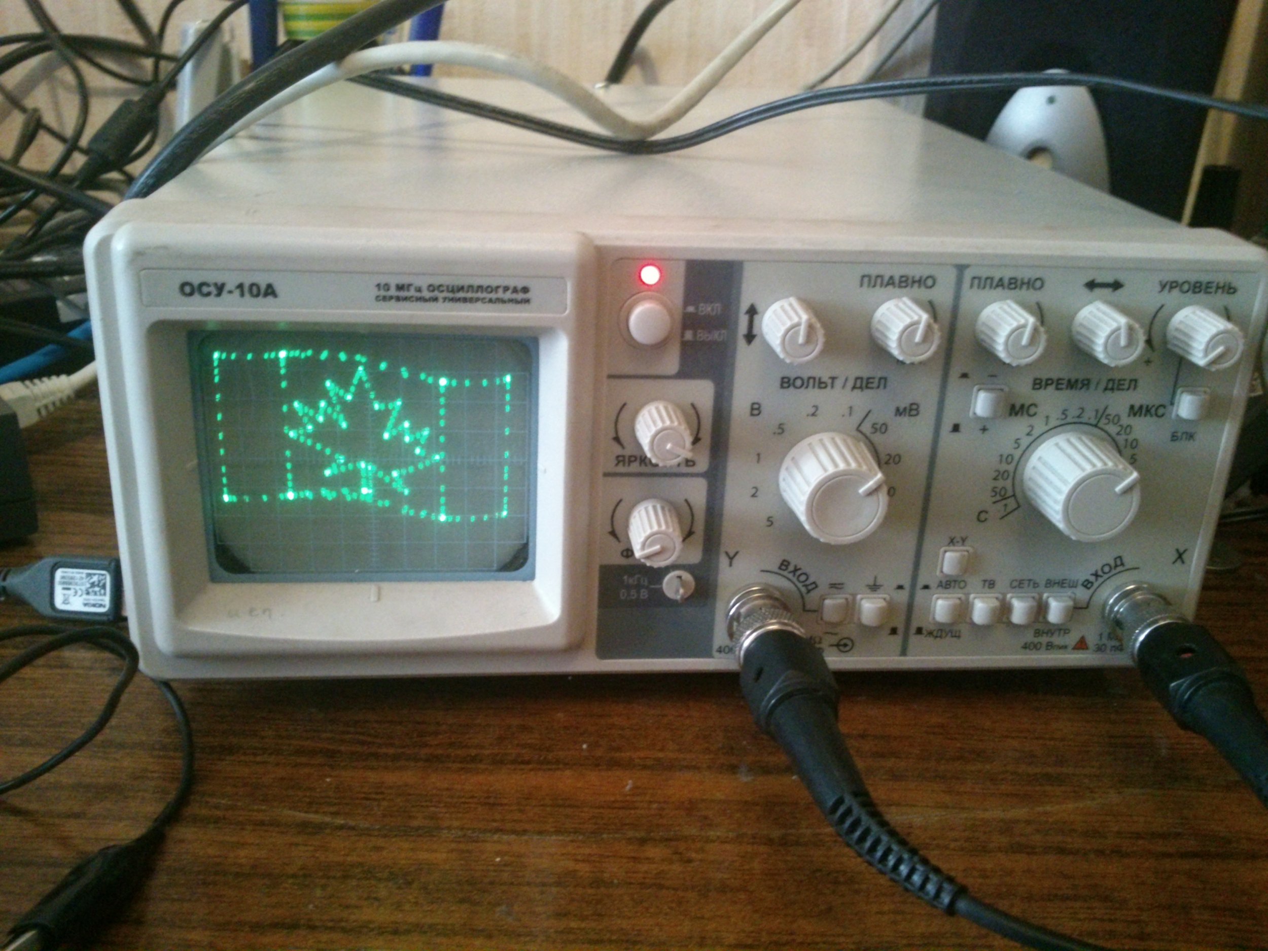

    Конвертнул ILD файл в си-шный массив, записал во флеш МК, оттуда воспроизвожу
    На выходе полноценный ILDA сигнал: дифференциальные +5..-5в на X и на Y, и именно с помошью данного девайса я хочу проверить пришедшие гальво...
    Это первая проверка железа - спаял, утром написал утилиту-конвертер, код для МК, прошил, включил
    МК применил самый дешевый - STM32F100C4T6, стоимостью 30 руб. Внутри есть 2 ЦАП разрядностью 12 бит
    Картинка пока одна - 1448 байт занимает без различных оптимизаций и сжатия. Памяти есть еще как минимум 12кб, будет настроение - добавлю несколько анимаций
    Частота, с которой вывожу значения через ЦАП - 48кГц, мерцания картинки, разумеется, нет. Размазанность точек - не настроен астигматизм у осциллографа...
    В процессе мозгового штурма находится нормальный автономный контроллер проектора и софтина для рисования

    Прикольно) ILDA test pattern туда)
