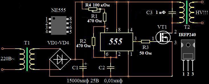

    млять я свой строчник немогу никак завести.... :cry: пересобирал уже 4 раза думаю в транзюке дело, использую 45nq10t pnp канальный... наверно дело в нём...

    собирал по этой схемке,строчной транс из телика как говорил транзюк 45nq10t
    питалово от компового бп 12 вольт
    зы. вы про что?

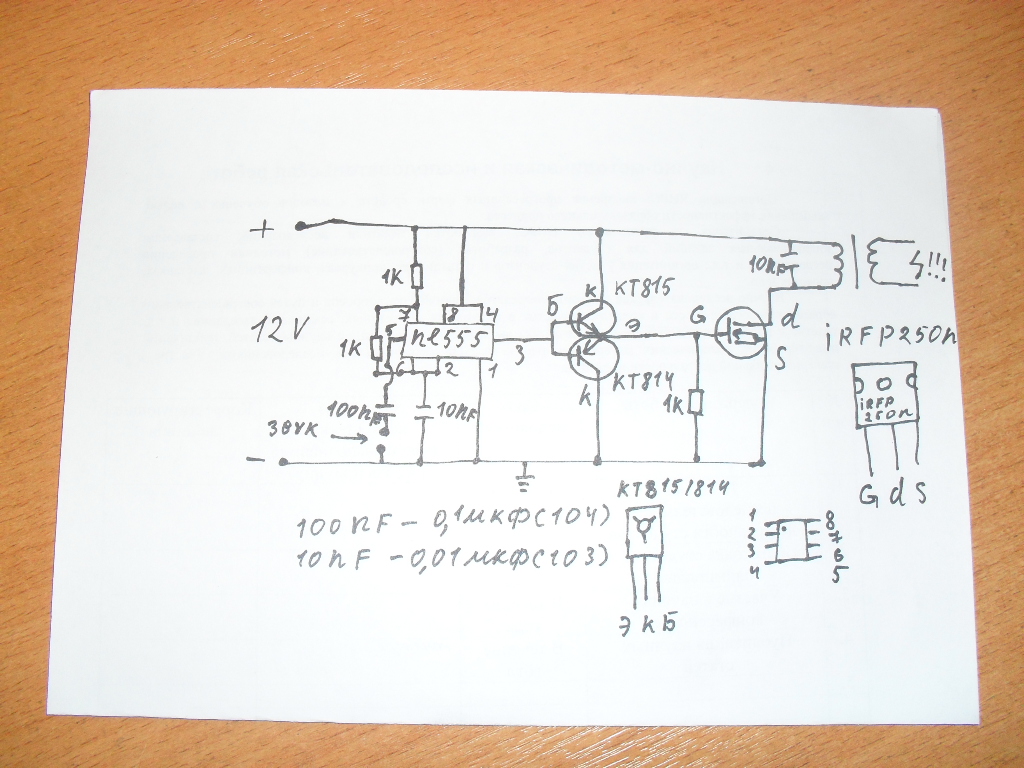

    да про эту схему , только у меня делитель 2 резюка по одному килоому, ща зарисую
    З.Ы. когда был ещё совсем неопытным собирал пиведённую выше схему , дык вот 555ая не тянет мосфет точнее тянет но микрухи хватало на 15 мин максимум дальше горела :D
    прозвони свой фет на работоспособность , вполне возможно твоя нешка уже подохла от неподёмнго фета
    Добавлено[attachment=0:w814ew7f]SDC11627.JPG[/attachment:w814ew7f]

    спс,а можешь скинуть эскиз своей печатки? если несложно :roll:
  17. luxor
    1.465
    Re: Курилка.
    щас[attachment=0:abd7qk5y]ne555.rar[/attachment:abd7qk5y]
    от 4ой ноги к + идёт перемычка

    Отпишись как соберёш ;) , радиаторы на транзисторы эмитерного повторителя ставить ненадо , можно вместо 815 и 814 поставить 315 и 361
