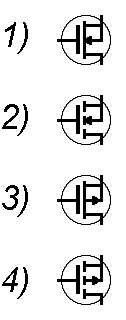

    кто может дать мне доходчивою информацию по полевым транзисторам?
    вот основные 4 типа полевиков (есть ещё 2 типа, не указанные на картинках, но они меня не интересуют):
    [attachment=0:eek:33sfaqg]qwerty.png[/attachment:eek:33sfaqg]
    чем они друг от друга отличаются? как ими управлять? какое падение напряжения будет между стоком и истоком в зависимости от напряжения на затворе? или корректнее сказать "от тока на затворе"? или там вообще нет такого понятия, главное создать поле, зарядив внутренний конденсатор?
    Когда каждый тип полевика будет в открытом/закрытом состоянии?

    первые два - н-канальные, открываются плюсовым потенциалом относительно истока.
    вторые два - п-канальные, открываются нулем относительно истока.
    да полевики открываются полем, т.е ток по затвору потребляется минимальный (нано и микро амперы).затвор имеет емкость, которую при переключении схема управления должна перезаряжать, расходую энергию переключения
    у полевиков есть параметр - сопротивление открытого канала. обычно нормируется при определенном напряжении на затворе (RDS(ON))
