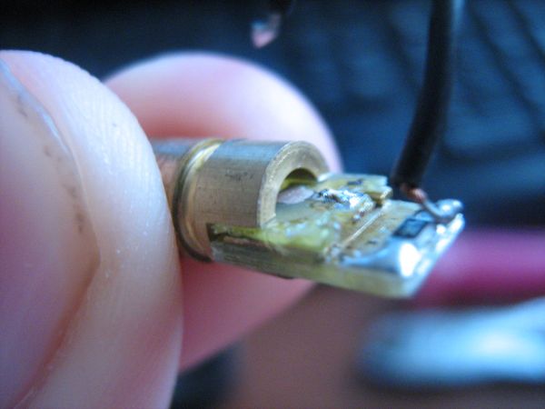

    Народ, я купил фонарь+лазер в одном и не могу отодрать колиматор от родного диода, может есть какойто способ...

    Приложи немного усилий и оторвеш!
    Тебе ведь родной лазер не очень то и нужен :twisted:

    дурацкие бескорпусные лазеры...как они бесят :evil:

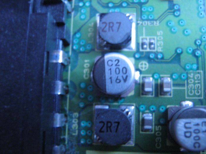

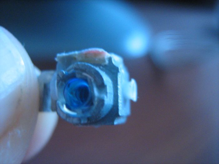

    Я опять с вопросами, разобрал сидюк а там че то заморское вот где написано 2R7 я так понимаю это резисторы, и ещё у ИК диода сразу на его коробке линза, как думайте она уже сфокусирована на че нить?

    Оставь этот резистор - пригодица :)

    Странный какой-то резистор, мож это ещё и индуктивность?
    О, точно, вон на плате рядом L303 и L304 написано.
    2R7 это по идее сопротивление указано, а индуктивность хз какая, но я бы не рекомендовал использовать в драйвере в качестве резюка, может писец случиться в момент подключения/отключения.
    А линза на ИК диоде подправляет пучёк, чтобы дальше его можно было через ту же оприку, что и красный фокусировать.

    ЭТО КАТУШКА НА 2,7мкГн!!!!!!!не смейте вставлять в лазер-диод сразу погорит!!!!

    А почему R?
    ИМХО мультиметр покажет кто прав)

    А эту линзу снимать или оставить?

    А пофиг, как хочешь, всё-равно настроится.
    Правда под ней может быть дифракционная решётка, которая немного мешает, её лучше убрать, а то у тебя вместо одной точки 3 получится.

    почему написано R? потому что надо для начала хоть чуток знать импортную маркировку электронных компонентов!!!!

    Вот сволочи буржуи, всё бы с толку сбить, всю жизнь R омы обозначало)
    Re: Курилка.
    R никогда омы не обозначало, а обозначало просто резистор на схеме!а сопротивление обозначалось в омах :)

    Тебе фотки выложить? ;)
    Что тогда по твоему значат маркировки 300R, 2R0, 5R1?

    Это наши R-ы...

    извините - забыл..их резисторы тоже R маркируются, да и наши тоже бывает :)
    а вообще что мы спорим???!!!!!!!я вообще не понимаю,как можно катушку с резистором перепутать!!!!!!!пох что там написано!!!видно же сразу все!!!!!
