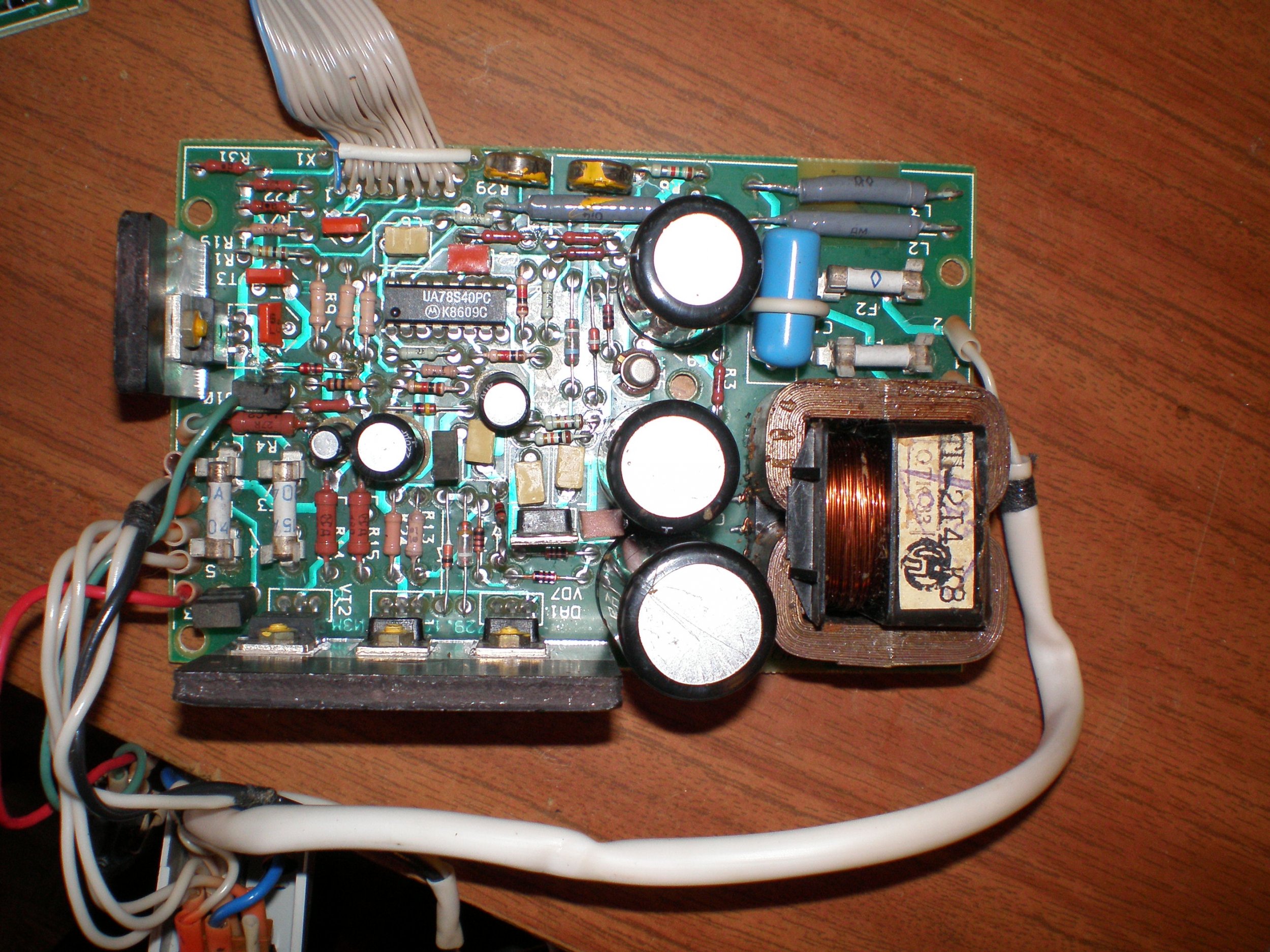

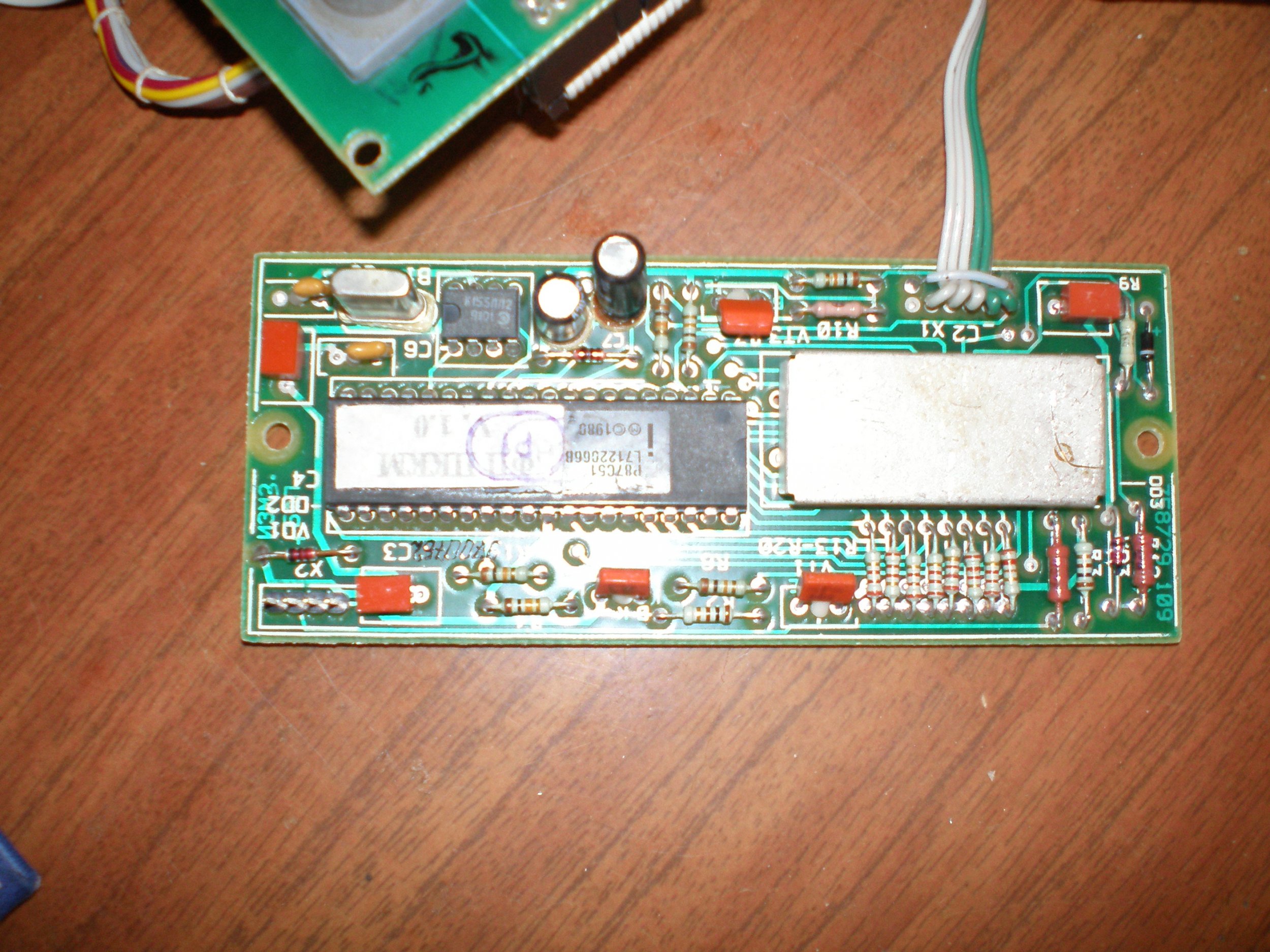

  7. chem_kot
    Сегодня гулял на улице и случайно заметил кем то аккуратно выброшенный кассовый аппарат, тем более с дисплеем, прихабарил. Пришел значит домой, первым делом разобрал девайс - в нем оказалось довольно много всего интересного, включая в себя печатующую хернюшку с шаговиком, символьный ЖКИ дисплейчик с последовательным интерфейсом (16 что-ли символов), свинцовым аккум на 12в и еще всякой всякую всячину :)
    Девайс собран на полусовковой базе, так же были обнаружены 2 интеловских проца с кварцами 12.000 Кгц (один на основной плате, другой на плате, подключенной 6-ю проводками и находящейся в металлической коробочке, как я понял 0 модуль памяти фин. операций) В печатающем модуле какая-то матрица (полоска), я так понял, что это - термоматрица, к ней идет 16 проводков и еще 6 проводов к шаговику. Проверил аккум - ноль. Дай, думаю, ради прикола подам питание - вместо аккума прицепил 12в от бп, вкючаю- и о, чудо! Оно работает! Там можно зайти под 4 учетками: кассир, админ, техник, налоговая, только везде требует пароли :( Аппарат - Аркус-Касби-01Ф
    Сейчас вообще при включении ввожу дату, время, и просит пароль-н, хз что вводить, дальше не могу пройти( подскажите плиз если кто сталкивался, как можно запустить тест печати и есть ли какие то инженерные пароли

    экран можно в дело пустить) остальное - шлак:D
  9. chem_kot
    Ну понятное дело что экран) Я еще хотел принтер пустить, только сейчас немогу заставить аппарат хоть что то напечатать( Чтобы выяснить хоть как то протокол печатающей матрицы и проверить цела ли она вообще

  13. chem_kot
    Главное понять, как его запустить :D Там вроде 16 контактов разьемчик на саму (как я понял, термо-)матрицу и еще 6 на шаговик + 2 корпус шаговика, я собственно поэтому и хочу сначала зайти в аппарат и распечатать чек, чтобы понять как управлять:)
  14. EVIL_USER
    А маркировок нет никаких?
    Если нет, попробуй просто аналоги поискать. Или ещё можно на плате поискать микрушку, которая этим делом рулит и найти на неё даташит, иногда там и протокол расписывается.
  15. chem_kot
    Управление принтером - там микросхемы - буферы типа ULN2003 и т.п. , термоголовка - Т1001б-2, не знаю только, рабочая или нет :? как бы проверить... если не рабочая, думаю купить где-нибудь рабочую (гуглил, они около 400р стоят) и запустить систему через МК
    Нащел доку на эту термоголовку, но интерфейс там не описан... так понял, надо гнать туда тупо 128 бит данных? Он не выйдет из строя, если они будут там в течении нескольких секунд, например?

  20. chem_kot
    Оу, я заставил его печатать ^^
    Вынул микросхему памяти с главной платы, включил без нее, потом недоконца всунул, включил, потом всунул обратно
    Выдало "повреждение РПЗУ, восстановление" и я смог зайти под кассиром и пустить на печать чек))))
    Думаю сходить купить этой термобумаги, да склепать простенький лог. анализатор, чтобы за протокол быть уверенным
