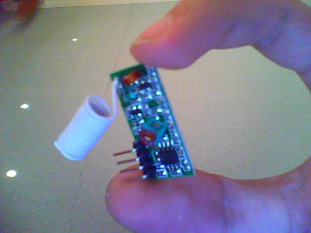

    Граждане форумчане, тупой вопрос.
    Это приёмник на 433МГц. Антеннка свёрнута в пружинку только для компактности при перевозке, или это особая хитрая пружинка? И не поимею ли я геморрой, если её раскручу?

    Раскручиват ьсмысла не имеет, лучше ничего не станет, говорю по опыту сигналки от машины там скручена пружинка типа этой в антенке.
    2.703
    по идее при раскрутке изменятся емкость и индуктивность, поэтому лучше не раскручивать

    Отпаяй, припаяй прямую, проверь, если хуже, ставь спираль, если лучше - выкинь спираль.

    Это разновидность спиральной антены ,используеться для уменьшения габаритов мобильных антен,
    имеет очень узкую полосу пропускания настраиваеться страшно геморно особенно без приборов:D ,но едва ли она подогнана в резонанс,должна быть очень жесткая ,конструкция резонанс уходит от поднесенной руки на 10см на таких чястотах , по виду просто кусок провода скрученый в спираль , скорее всего имеет
    четверть длины волны и юзаеться размотаным ....

    Alphyn, Вот и мне так думается, в брелоках и телефонных трубках обычно жесткая стальная пружина, а тут просто проволочка, но решил уточнить.
    В общем-то в пределах комнаты и свёрнутый работает, а дальше пока не надо.
    Тут другая проблема всплыла. У приёмника на выходе ЛЮТЫЙ случайный шум. Придётся это дело как-то программно фильтровать. Думал попроще будет...

    Что за шум ? без сигнала передатчика и должен быть шум , там же частотная или фазовая модуляция , для отсутствия шума без сигнала юзаеться шумодав который закрывает УНЧ,
    на слабых сигналах в зоне неуверенного приема шум в месте с полезным сигналом ...

    Случайный цЫфровой шум.
    Модуляция там амплитудная обычно пользуется, но биты по хитрому кодируются. Длиной импульса.
    В общем-то ничего страшного там и нет, просто контроллер на стороне приёмника просто жить будет в обработчиках прерываний, я изначально картину немного подругому видел.

    может ты пол района брелков, и всякой всячины включая разные службы принимаешь этим приёмником)
    где то я читал про такие приёмники, на этом форуме должна быть ссылка, поищи!
  12. EVIL_USER
    Не, там именно шум. Брелки сразу видно.
    Встречал утверждение, что можно добавить на приёмник один резистор, тогда шума не будет, но упадёт чувствительность.
    Пришел к выводу, что оно на самом деле не нужно. Всё равно процедура приёма кода весь шум проигнорирует, просто она будет очень часто запускаться.
