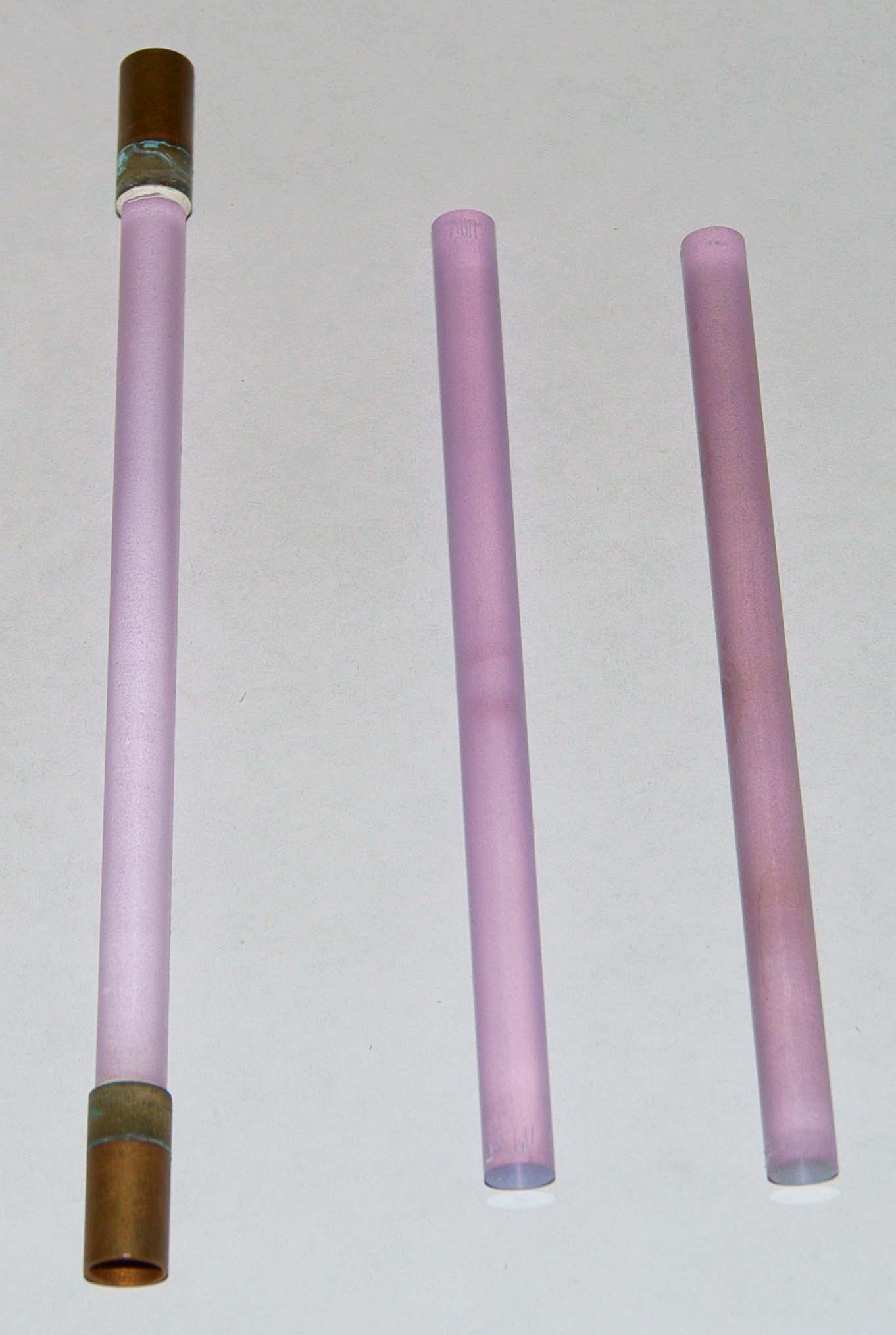

    Активный элемент из граната ЛТН-103 (слева в цангах) и активные элементы из перовскита с Кванта-15 (предположительно один из них, так как они разной длины).
    Интересно, что насыщенность цвета примерно одинакова.
