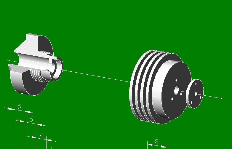

    А зачем так глубоко прятать диод??? Я под "юбку" диода даже углубление не точил, ибо это лишено смысла. Возможно я чё то не додумал, поясни
  2. axis
    1.676
    Во первых: Чем длиннее резьба- меньше люфтов, точнее центровка, более монолитно. Во вторых, чем больше металла вокруг именно самого диода- тем лучше термостабилизация, и ребра типо теплоотводы накоплнного тепла, по удельной массе (2850 кг/м3) теплоёмкости 930 Дж- я прикинул так будет эффективно если будет алюминий, если будет медь, то координально чертёж надо менять. Хотя для латуни, или бронзы и так сойдёт тож... :)
    А во вторых я просто не нарисовал пружинку которая сзади поджимает диод, либо он просто заливаеться герметиком. Либо то и другое.... тем самым "защитная схема от статики" спокойно покоиться в "недрах", а выходят только проводки..... :)
    А можно и резистор там разместить.... и контакт вывести для плюса....
    Так кто поможет сделать? :D
  3. luxor
    1.465
    так делать нежелательно т.к. при больших токах будет слабый теплоотвод , лучше всё таки с углублением :oops:

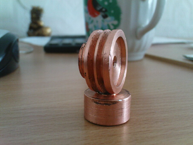

    Ну я себе крепление диода представляю таким
      44,4 КБ
      1.794
      60,3 КБ
      1.456
  5. axis
    1.676
    Я думаю что для меди- на фото слишком грубо, у меди теплопровдность иногда больше чем она может отдать воздуху, так что она может- так сказать "насосать" тепла, и быстро нагреваться...
  6. luxor
    1.465
    впринципе норм
  7. Depesh
    Depesh Новичок
    22
    Уркаина, г.Рубежное
    axis ты скорее всего правильно мыслишь, потому как меня тоже терзают сомнения по поводу скорости отдачи тепла окружающей среде. Но увы, всё от недостатка меди. Тунеядцы всё что на медь похоже давно выкопали и сдали... :(
    Надежда на отдачу тепла в корпус фонаря. У него рама стальная, а оболочка - люминь
