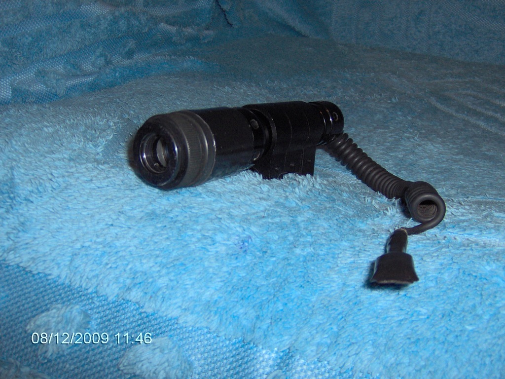

  8. Lesovik
    Lesovik Пользователь
    г.Ярославль

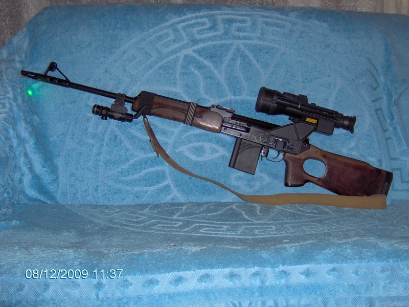

    ПНВ

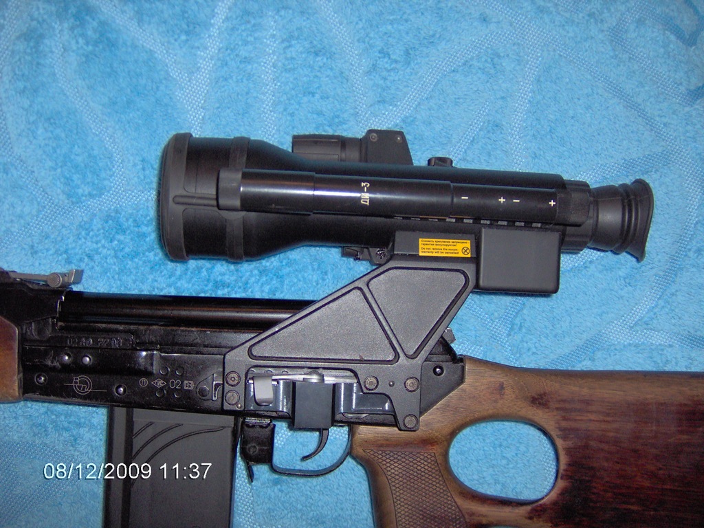

  9. Lesovik
    г.Ярославль
    ДИ-3
      308,9 КБ
      1.070
  10. Lesovik
    г.Ярославль
    То-что пока без ЛД..

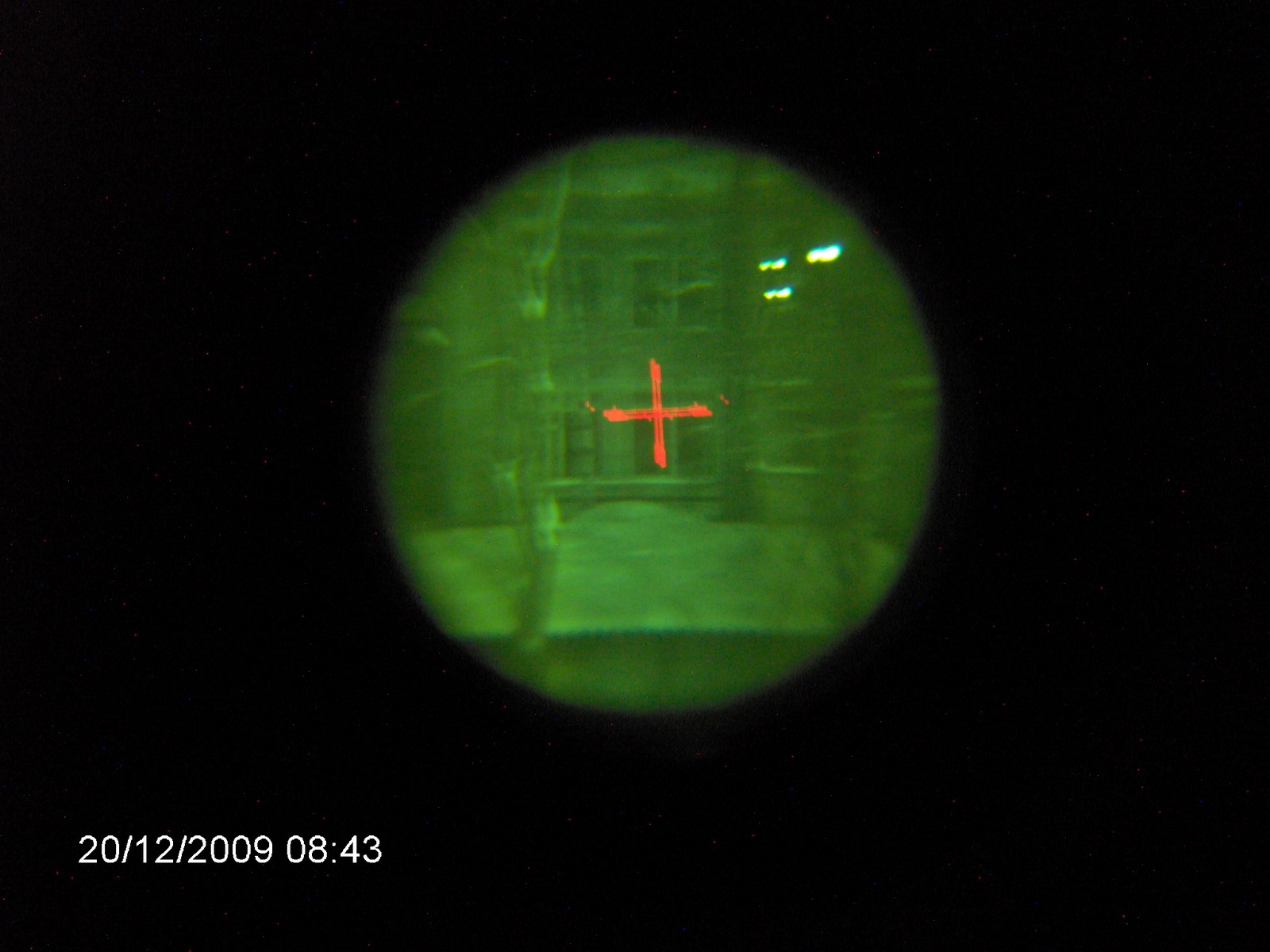

  11. Lesovik
    г.Ярославль
    Будет ЛД сниму в работе..

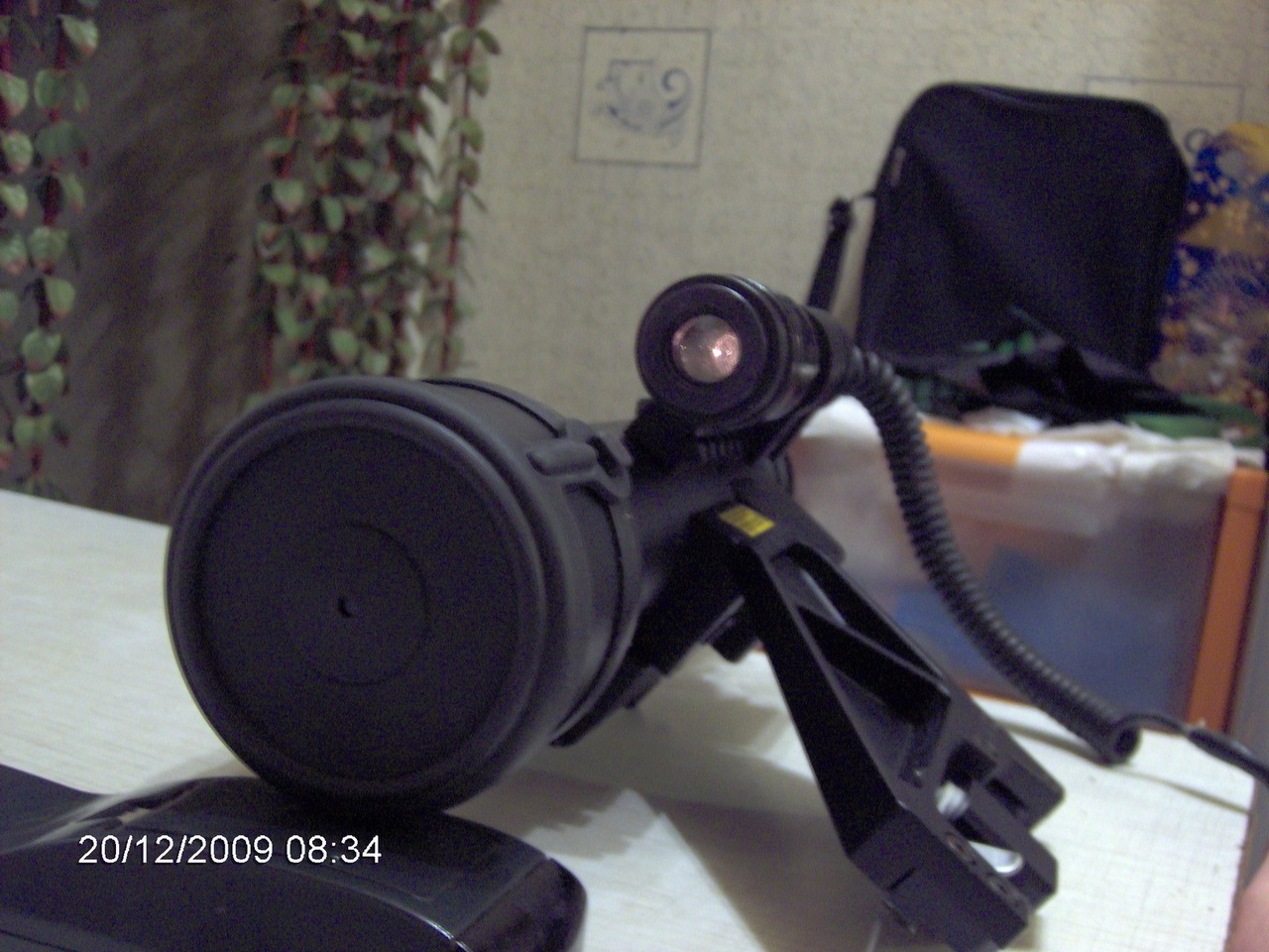

  12. Lesovik
    г.Ярославль
    ЛД вставил,вобщем то получил то,что хотел.На простейшем драйвере-сопр.0.7ом.-напряжение наЛД 1.8в.-Ток 600ма.Питание аккум.3.7в.(очень быстро умирает,попробую запараллелить две шт.)Коллиматор с фокусировкой от старого ПНВ.Сори за фото,но что то видно,хотя визуально,конечно лучше.Очень светло-снег,штатную подсветку вообще не видно,она предназначена для полной темноты,ну а тут хотя бы луч прёт..Да ЛД светит не ярким чисто красным светом,наверное так и должно быть?...
  13. Lesovik
    г.Ярославль
    ПНВ
      349,6 КБ
      1.158

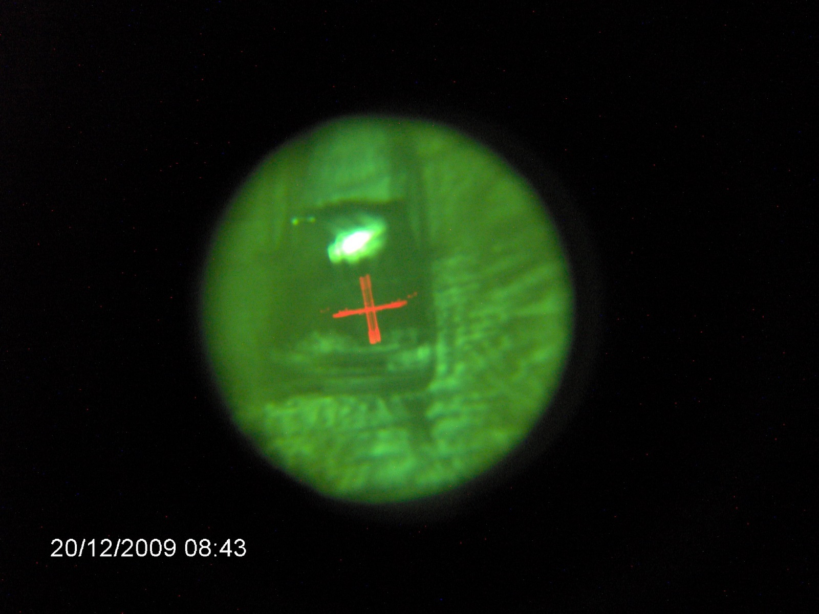

  14. Lesovik
    г.Ярославль
    40м.
      295,1 КБ
      1.283

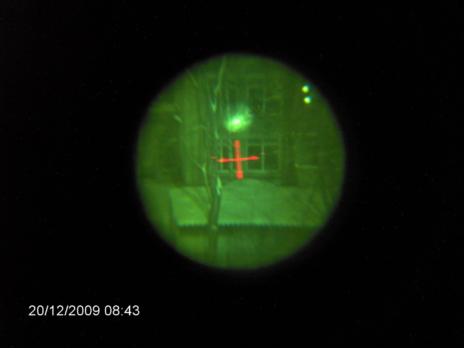

  15. Lesovik
    г.Ярославль
    20м.
      330,8 КБ
      1.151
  16. Lesovik
    г.Ярославль
    90м.
      324,2 КБ
      1.146
  17. Lesovik
    г.Ярославль
    Без подсветки.
      325,3 КБ
      1.217

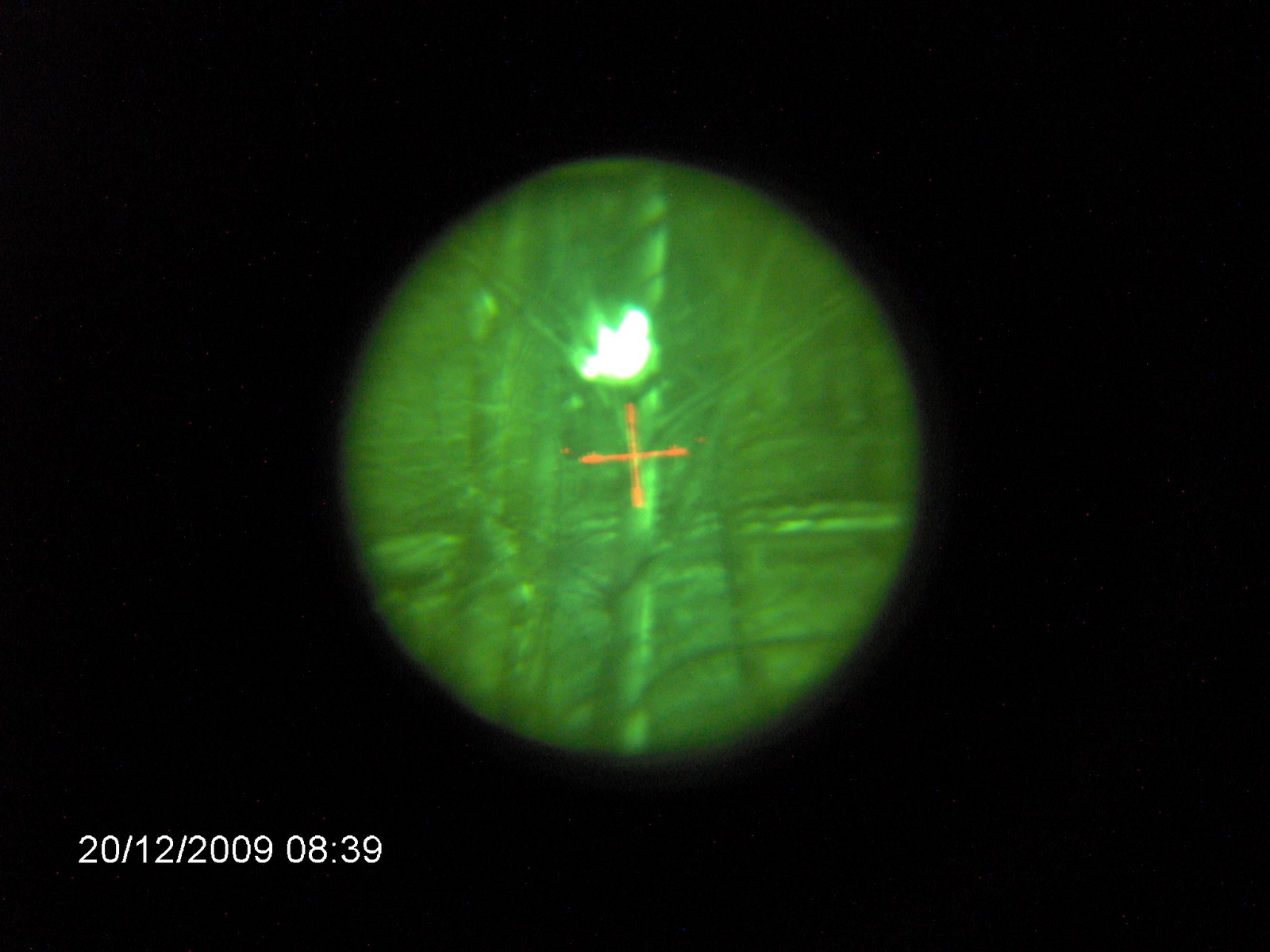

  18. Lesovik
    г.Ярославль
    30м.
      312,7 КБ
      1.133
