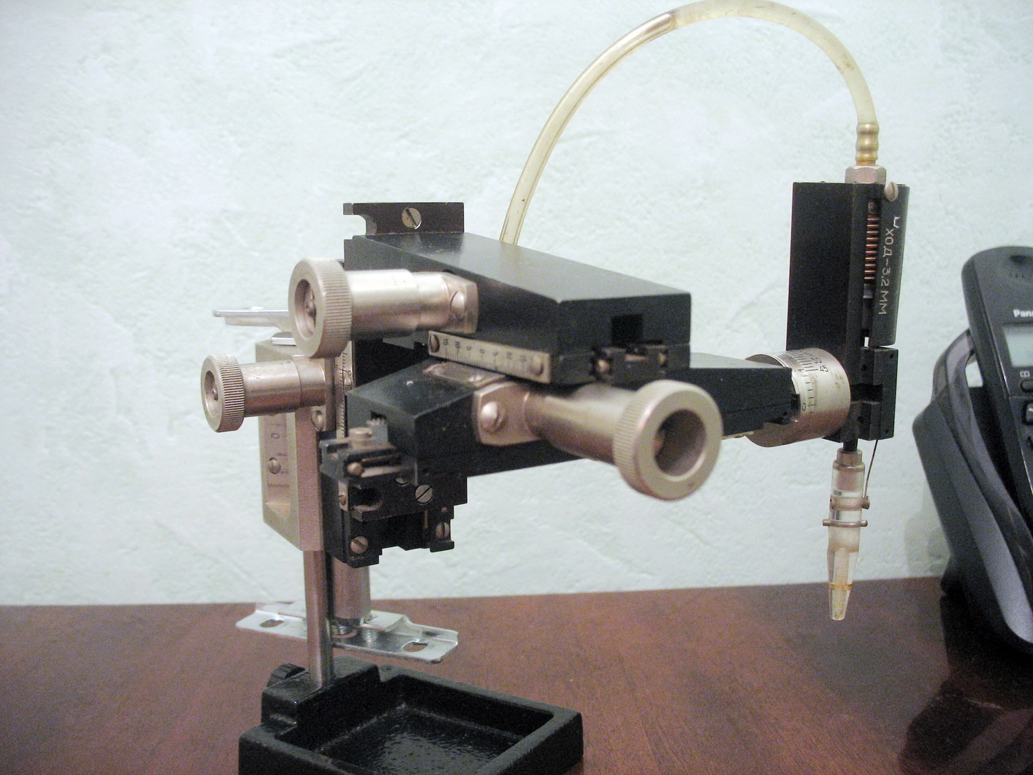

    Досталась мне сегодня шикарная вещь - микроманипулятор для биологических исследований. Головку можно перемещать в трех плоскостях - X,Y и Z. Я до этого ломал голову над конструктивом для опытов - очень не хотелось делать что-то убогое. Теперь нужно только продумать здесь крепление ЛД, зеркальца и линзы. Штатива от манипулятора нет, а на снимке приспособил основание со стойкой от "третьей руки". Пришлось подкладывать железяки попавшиеся под руку, чтобы держалось. Но штатив я и не планировал использовать - хочу прикручивать манипулятор жестко прямо к корпусу проигрывателя ("Электроника ЭП-017 стерео") - там сам корпус весь демпфирован, т.к. стоит на подпружиненных ножках. Видны три колесика для перемещения головки. Сама головка тоже может менять свое положение под нужным углом.
    Отдельное спасибо знакомому доценту из Одесского университета.

    Пожалуй
    не стоит. Система демпфирования рассчитана на определенную массу и утежеляя массу системы понижаешь ее собственную частоту те ухудшаешь характеристику демпфера. Посмотри http://irene.lbl.gov/ здесь, правда там вся конструкция на оптическом столе с демпфированием. Но пока можно было бы обойтись хорошей стальной плитой;).

    У меня это будет сделано только на время опытов. Смысл жесткого крепления позиционера к корпусу проигрывателя прост - сохранить постоянное расстояние от линзы до поверхности пластинки. Если этого не сделать и просто отдельно поставить на стол штатив с конструкцией позиционера с головкой то появятся проблемы стабильности отраженного луча из-за мягкого подвеса конструкции проигрывателя отностительно стола. Можно сделать еще наподобие того, как сделал Полак. У Полака одной из опор конструкции позиционера является центральная ось вращающегося диска проигрывателя, что тоже позволяет выдерживать стабильное расстояние до поверхности пластинки даже без системы слежения.
