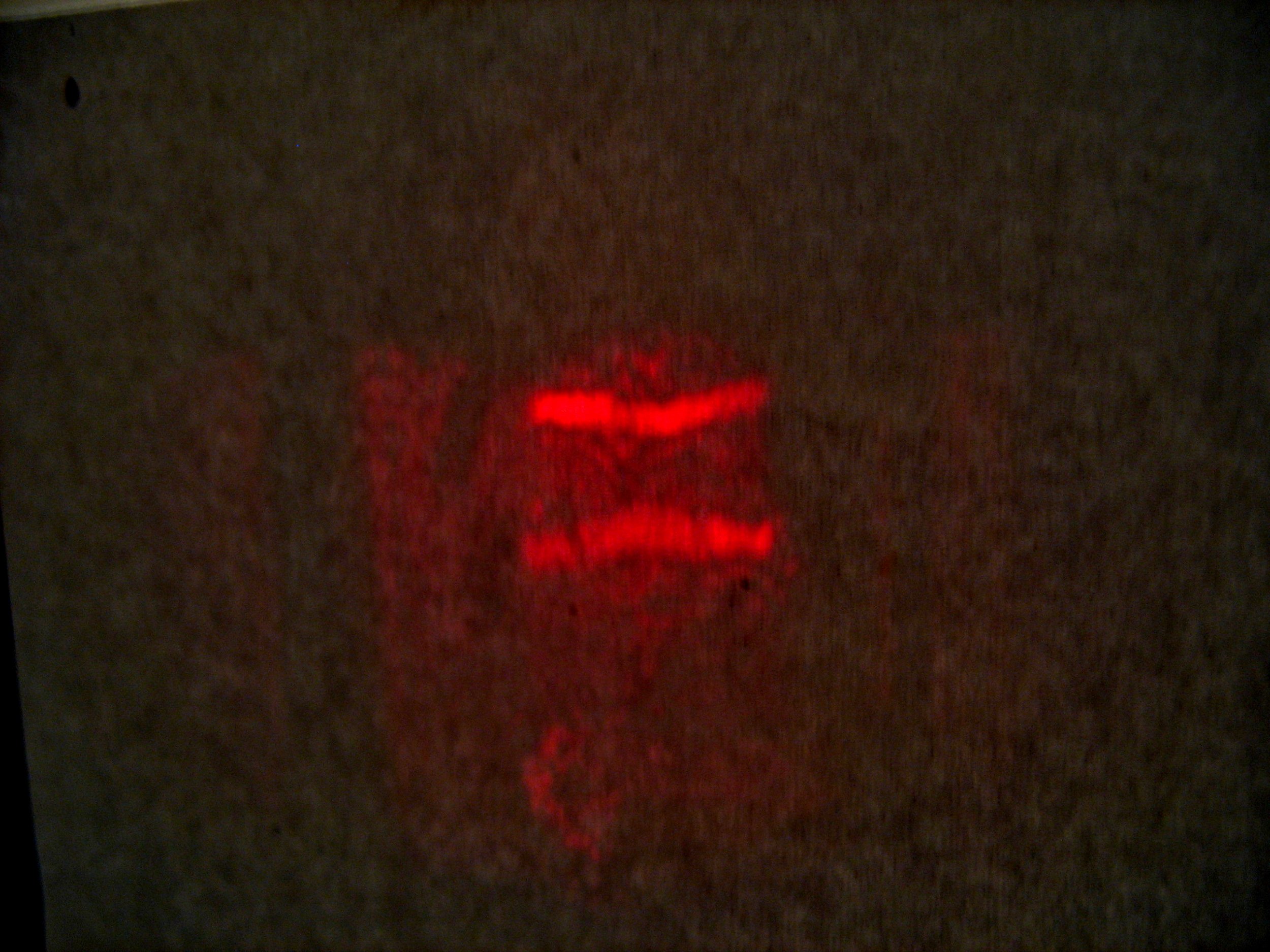

    Попробую сфотографировать.

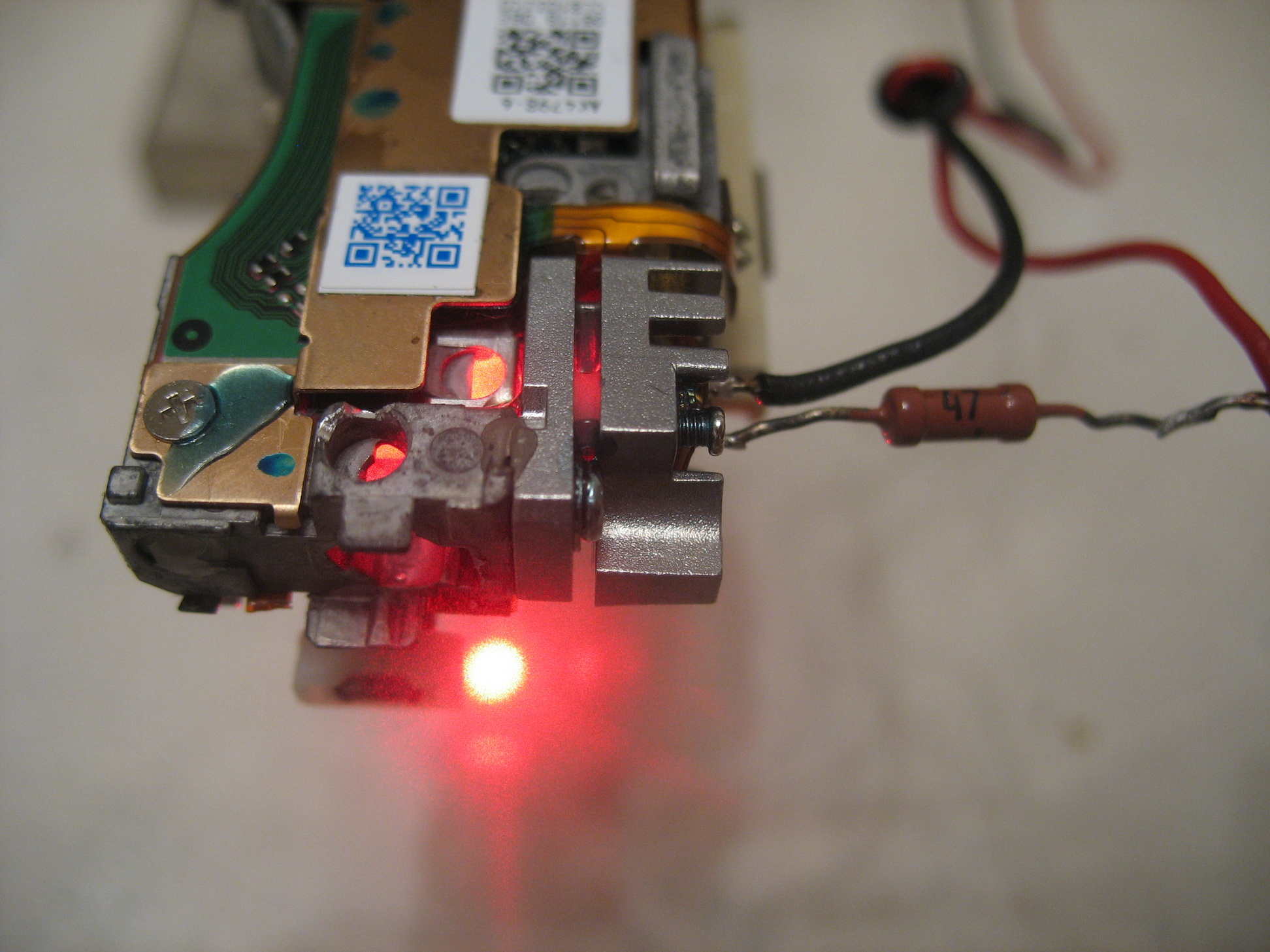

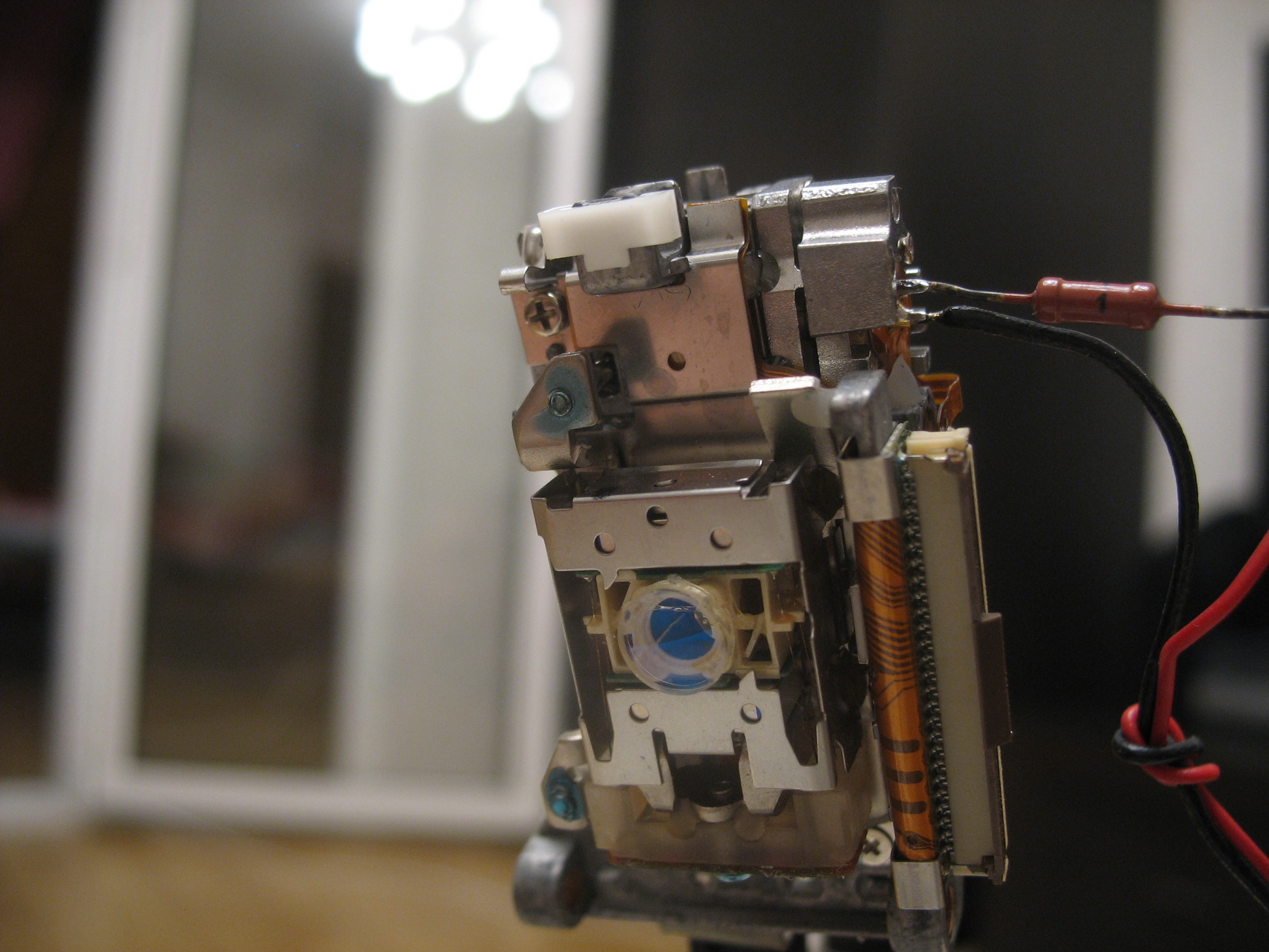

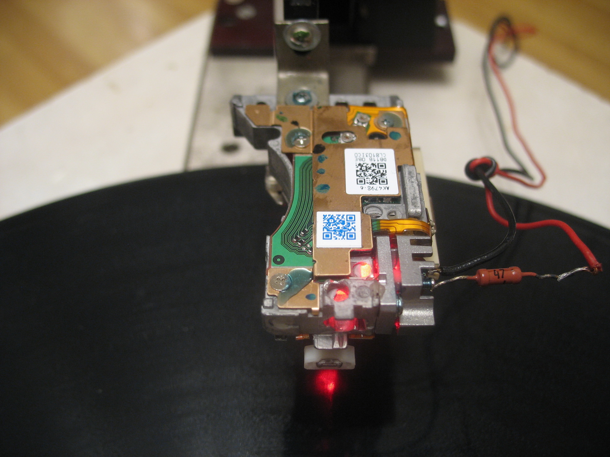

    Вот снимки с подписями. Если нужно будет дополнительно что-то снять - сделаю. На снимке "Пикап вид снизу" видна новая приклеенная дф линза с царапиной сделанной раньше по неаккуратности (но царапина не влияет на общее понимание получаемого изображения). Последний снимок это изображение участка одной из канавок с двумя яркими промежутками сверху и снизу. Снимок не совсем информативен т.к. сделан на просвет с обратной стороны куска обычной офисной бумаги на который проецируется изображение с пластинки, поэтому само изображение имеет некоторый смаз из-за просвечивающей структуры бумаги и не очень просматриваются интерференционные полоски, но в целом дает представление о предмете разговора.

    С лицевой стороны, сильная засветка или ? Еще примерно фокусное расстояние линзы, расстояние от pick-up до экрана, хотя бы примерно расстояние от линзы до пластинки.
    Судя по фотке pick-up-а, где расположена решетка не понятно, может с другой сторны прорезь есть ? На снике "Пикап вид снизу" за радиатором лазера по ходу луча есть две щели, может там?
    Фото "дорожки" меня немного смущает, в том плане , что посредине дб узкая линия дна , а ее то и нет. Можно понемногу двигать pick-up поперек треков чтобы посмотреть что за картинки получаются. ТЕ надо полностью удостовериться что это именно дорожка , а не интерференция с дифракцией.
    На первом снимке отверстие в стенке и есть выходное ? Зеркало отражающее луч на пластинку поворачивает его вокруг оси, надо точно знать как будут расположены изображения треков вертикально или горизонтально.

    Все относительно. Ну я бы сказал умеренная, во всяком случае меньше чем была на предыдущей конструкции с ЛД от указки. Могу попробовать сделать снимок с лицевой стороны, только вид картинки, естественно, будет немного сбоку. Там дифракционная картина видна гораздо четче во всей своей красе.
    фокусное линзы около 20 мм, от pick-up до экрана было около 10 см, но опять же это все относительно - можно было сделать и 20, и 30 см при пропорциональном увеличении размеров картинки и соответственно уменьшении ее яркости. Расстояние от линзы до пластинки было чуть меньше фокусного.
    Я посмотрю в аналогичном более разобранном pick-up-е.
    То что на фото картинка одной дорожки это однозначно - сделал такой вывод по характерным признакам изображения при перемещении pick-up-а поперек треков и при вращении пластинки. Но нормальной картинке мешает дифракция - при перемещении pick-up-а поперек треков светлые полоски промежутков между дорожками перемещаются вертикально и при этом их изображения при движении как бы расслаиваются вдоль несколькими темными более тонкими полосками (по моему тремя), и это расслоение подвижное т.е. мигрирует относительно движения светлой полоски промежутка. Действительно, обратил внимание, что узкого дна канавки рассмотреть пока не удается - видно только почти темное слегка подсвеченное пространство где угадываются темные полоски той же дифракции. Думаю, что дно можно будет рассмотреть в случае, если удастся получить чистую картинку без этой злополучной дифракции.
    Выходное отверстие находится в торце пикапа и смотрит на первом и втором снимках в нашу сторону и как бы немного вниз (его стенки немного подсвечены излучением от ЛД). Кстати внутри pick-up-а есть и второй выходной канал со вторым фотодетектором. Видимо каналы CD и DVD сделаны отдельно. Изображения треков как я уже писал выше расположены горизонтально и перемещаются снизу вверх или наоборот. На последнем фото характерный пример этого.

    По какому признаку это определяете? для получения изображения дб чуть больше флкусного расстояния.
    Я к чему спрашиваю про расстояния, по этим величинам можно рассчитать увеличение и измерив размер изображения трека сделать вывод о том, что вы видите действительно трек. Я склоняюсь к тому, что на фото 2 трека, 2 ярких полоски. Как опредилить точно надо подумать.

    Возможно я чего-то недопонимаю или просто неправильно выражаюсь, но по моим наблюдениям картинку с дорожками (несколькими или одной) я могу рассмотреть только в положении перефокуса т.е. когда расстояние от линзы до поверхности меньше чем фокусное (надеюсь я правильно выразился). Соответственно, измеряя в моих попугаях я делаю вывод, что полученное изображение одной дорожки получено при расстоянии чуть меньше фокусного.
    Но ведь сильное отражение и соответственно свечение дают промежутки между канавками, а канавки сами темные. Не так ли? Исходя из этого я делаю вывод, что на фото одна темная дорожка (канавка) огражденная с двух сторон яркими промежутками. Кстати мою правоту косвенно доказывает и тот факт, что, как известно, ширина промежутков на пластинке меньше чем ширина канавок, что хорошо видно на фото - яркие узкие промежутки между широкой темной канавкой.

    Я не настаиваю, что именно 2 дорожки, даже готов согласиться, что возможно это действительно 1 , НО
    "изображение" явно искажено и не несет ожидаемой информации,
    странно то , что если вы правильно определили положение фокуса, а я думаю , что это так, то почему " изображение" появляется только при приближении линзы, так что пластнка оказывается на расстоянии от линзы меньше фокусного. В этом случае на канавку падает сходящийся пучок, скорее всего отраженные лучи от плоских поверхностей по краям канавки, попадают обратно в линзу, лучи попадающие в канавку многократно отражаются от стенок и затухают, на образуя отражения. Положим так.
    В этом случае, отражения от краев насет информацию и модуляции и следовательно их можно превратить в звук. НО эти промодулированные сигналы не будут ни суммой ни разностью каналов.
    Другая трудность : как отслеживать трек и фокус, ведь никаких других сигналов нет. Равенство отражений? Не может служить опрорй - ведь оно модулировано те не постоянно.
    Все таки, наверно надо :
    1.Надо вынуть диф решетку.
    2 Получить изображение действительное ( сейчас мнимое), те когда рсстояние от линзы до пластинки боьше фокусного. А что вообще видно сейчас притаком положении линзы.
    3. Прикиньте увеличение ситемы и размер "изображения трека". отношение расстояний от линзы до пластинки деленое на расст от линзы до " изображения " дб = отношению ширины трека ( 60 микрон) к ширине "изображения"
    4. посмотрите есть ли лучи по бокам трека не попадающие в линзу, поставьте экранчик в перпендикулярном треку направлении на нек расстоянии, поищите меняя расстояние положение.
