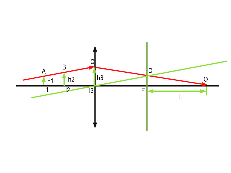

    Чтож осталось разобраться с фокусным растоянием линзы. Пожалуйста, опишите как вы его определяли?
  2. Optics
    Optics Пользователь
    1.234
    144
    h1, h2, h3 половина диаметра пучка на расстояниях l1, l2, l3 соответственно
    F - фокусное расстояние линзы
    L - расстояние от линзы до фокуса
    O точка фокусировки
    D - точка пересечения преломленного луча с фокальной плоскостью.
    Вычисляем угол расхождения луча из лазера до фокусир. линзы:
    (h3-h2)/(l3-l2) или (h3-h1)/(l3-l1) = k
    Определяем DF - высоту персечения лучом фокальной плоскости
    DF=F*k=h
    Определяем угол к оси преломленного луча
    (h3-DF)/F= tg(<DOF)=a
    Соотношения сторон и углов
    h/L=tg(<DOF)=(h3-h)/F
    ->L=h*F/(h3-h) подставляем значение h получаем
    L=F*F*k/(h3-F*k)
    Я подставлял приведенные вами значения, но у меня получался знаменатель итоговой формулы отрицательным. ТЕ надо поточнее измерить диаметры и расстояния. Поэтому привожу формулы и рисунок , чтобы каждый желающий смог проверить, что у него получается.
    Однако если дело в действительности именно так обстоит, то это плохая новость. Поскольку расходящийся луч действительно будет фокусироваться на большом ( по сравнению с фокусным) расстоянии. -> постороение изображения с увеличением становится затруднительным поскольку оно (изображение) стороится рассеянным светом) и по ф-ле линзы получам, что для получения увеличенного изображения 1 дорожки нужны большие расстояния, кроме того светосила падает. Диаметр же сфокусированного пятна может быть маленьким и в этом случае. В такой оптической схеме, на мой взгляд, ничего хорошего добиться не удастся.
    Если придерживаться в нек. смысле "традиционной" схемы , нужен паралельный пучок падающий на фокусирующую линзу. Странно , что в головке с кот я имею дело PHR-803 все именно так, те луч падающий на первую фокусирующую линзу в высокой степени коллимирован.

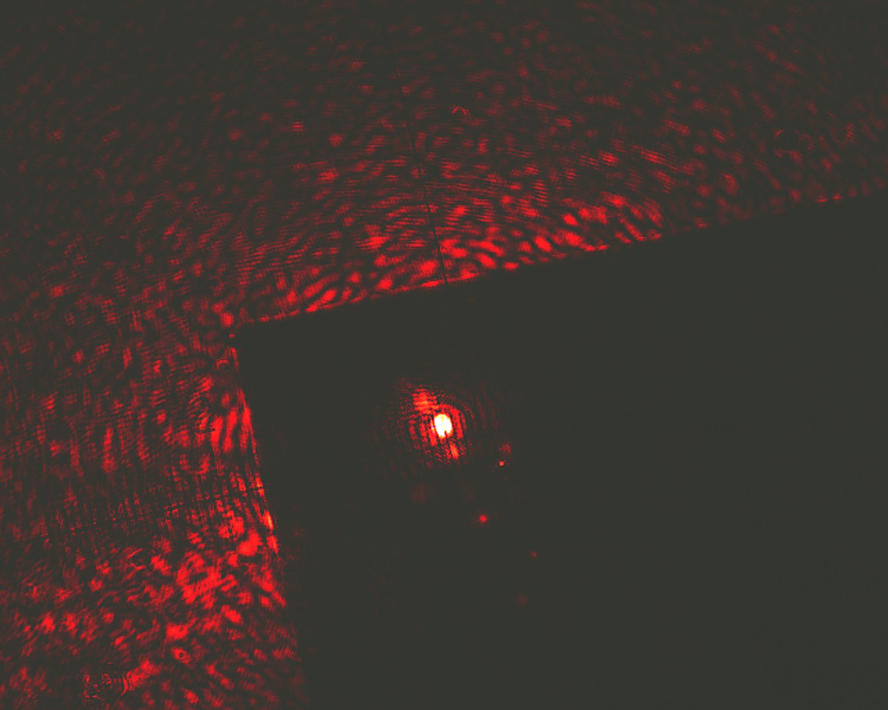

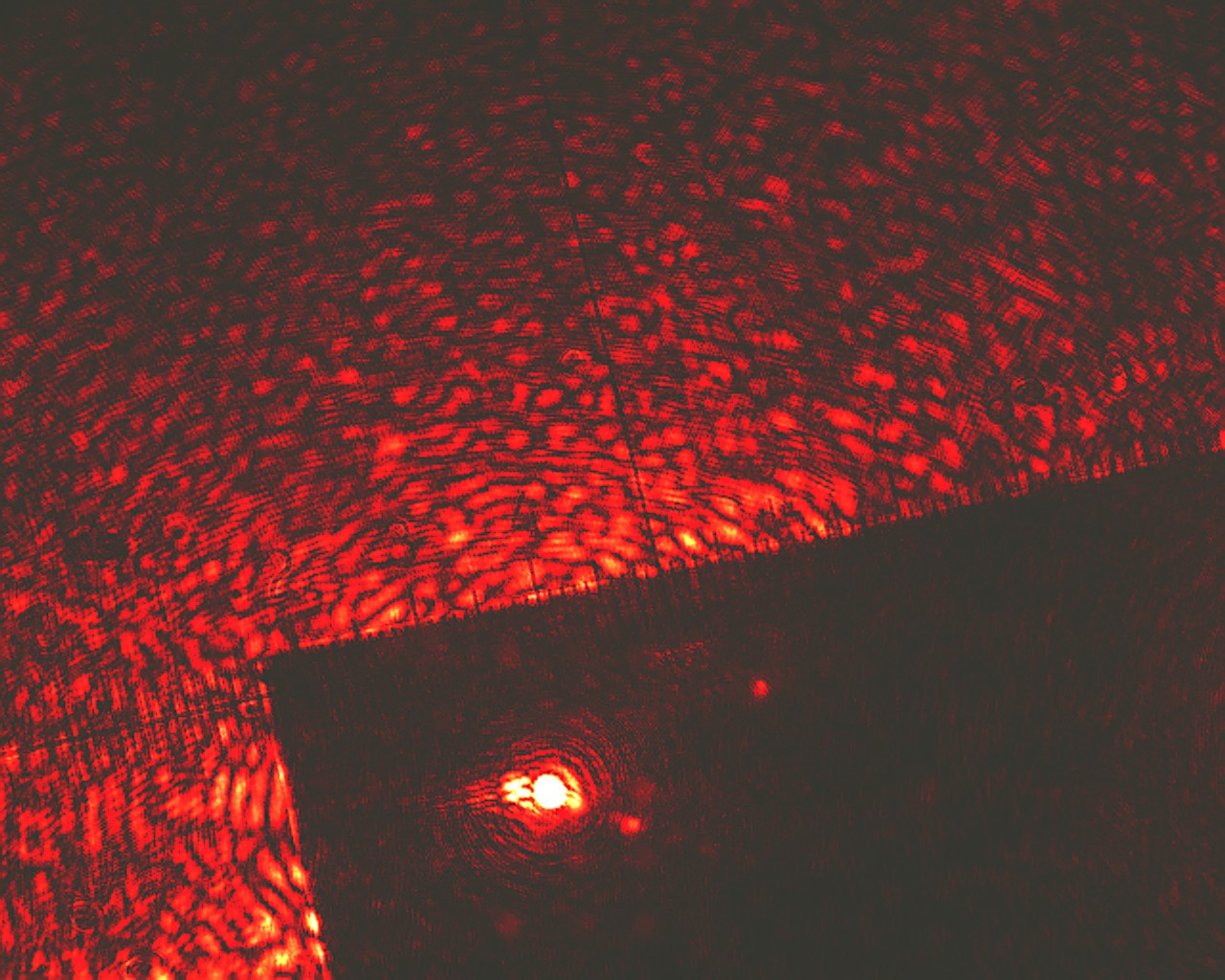

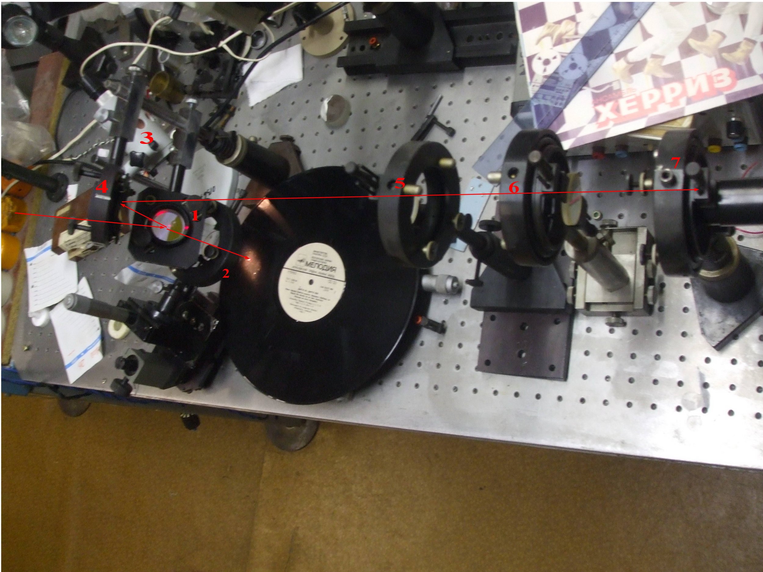

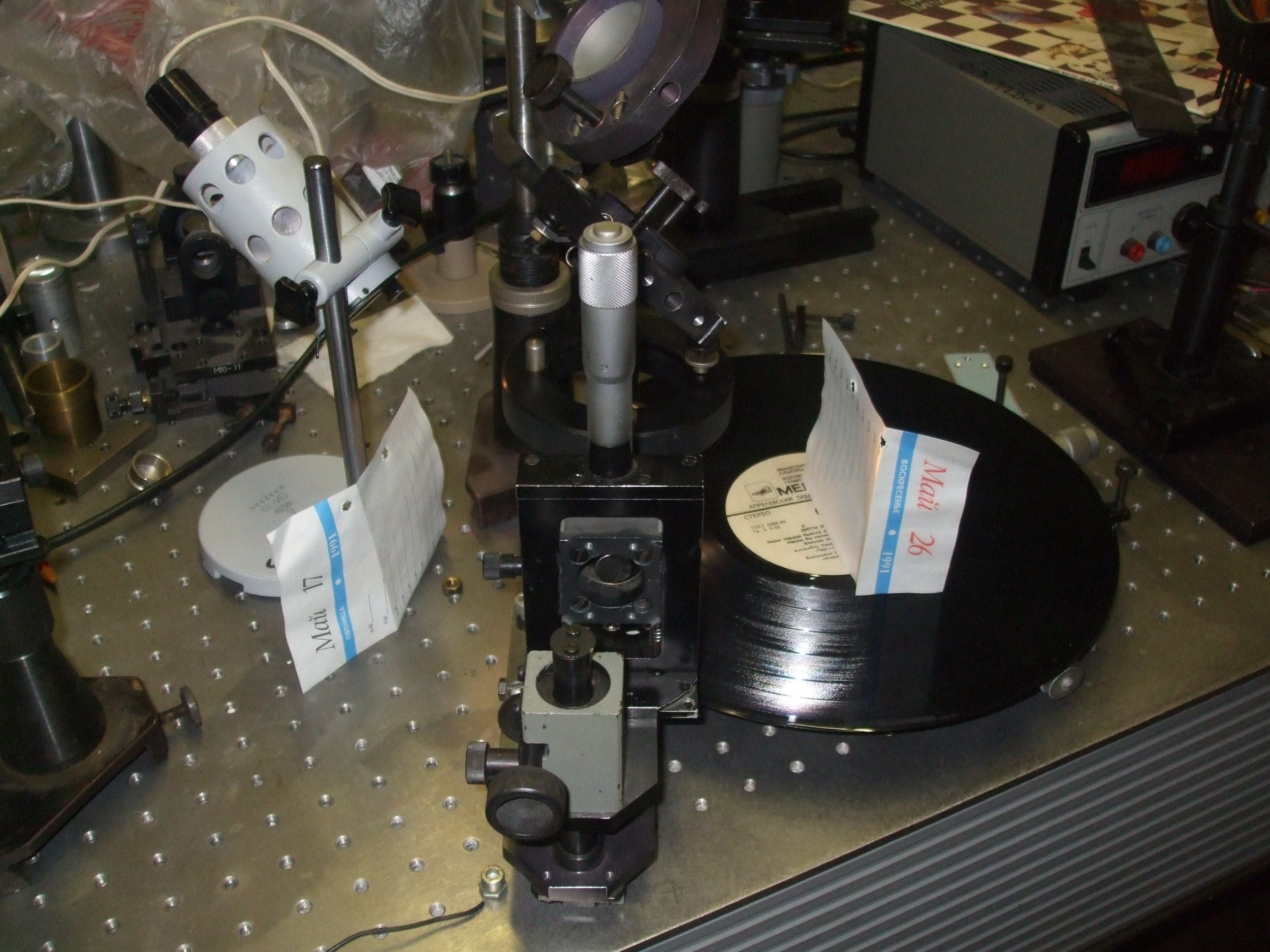

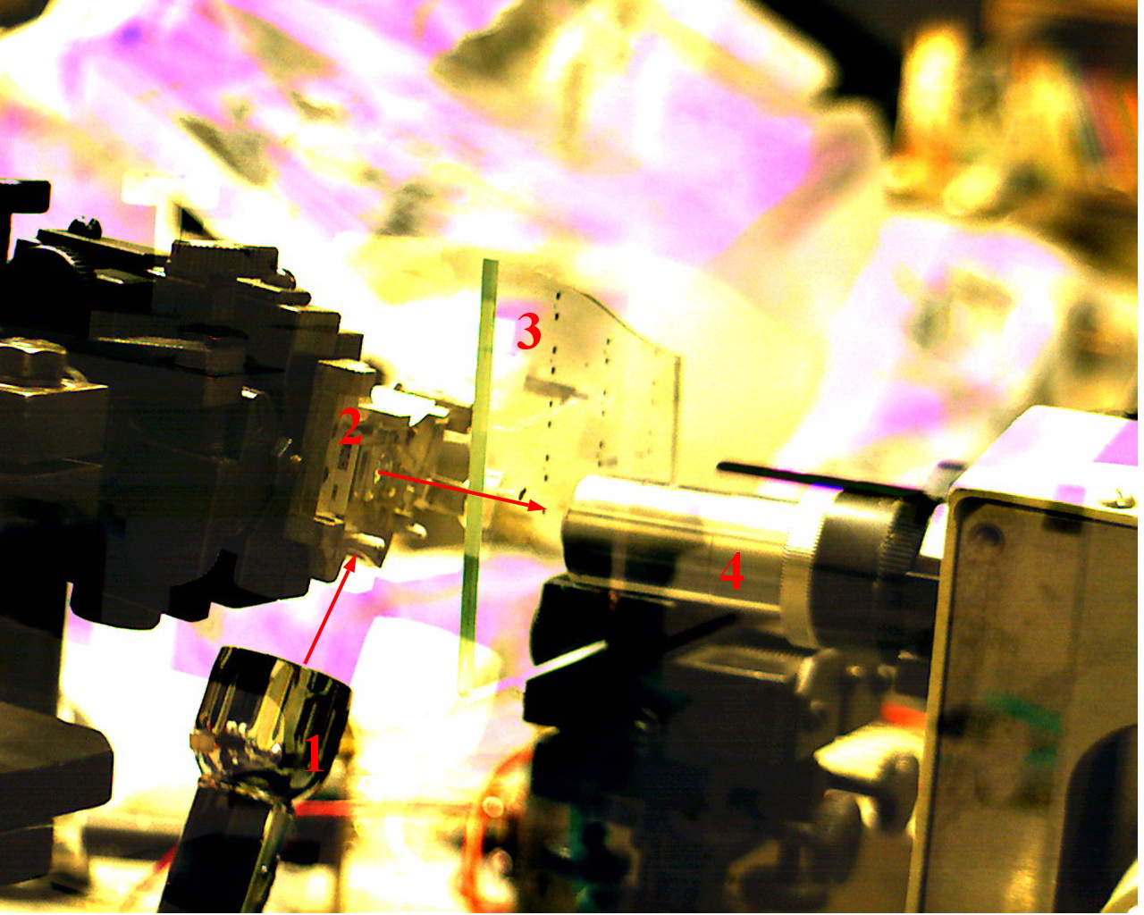

    Экспериментальная установка
    Красные линии луч газового лазера He-Ne
    1 П/п пластинка
    2 Держатель фокусирующей линзы с возможностью настройки фокуса.
    3 Осветитель
    4. Глухое зеркало
    5 Оборачивающий объектив
    6 спектроделитель
    7 Окуляр с телекамерой.
    Рис. 1. Луч лазера отражается частично п\п пластинкой (1) падает на фокусир. линзу (2) ( F=60mm) отражается от грам. пластинки, проходит через п/п пластинку (1) и отражается от глухого зеркала 4, проходит оборачивающий объектив 5, спектроделитель 6 , ослабляющий излучение лазера, и попадает на окуляр с телекамерой.
    Осветитель 3 подсвечивает поверхность пластинки и вместе с элементами 5, 6, 7 образуют систему визуального контроля, пучка на поверхности пластинки.
    Луч лазера фокусироется на поверхность пластинки, сама пластинка лежит на 2-х координатном столике, (не виден под пластинкой), с микрометрическими подачами по 2 координатам в плоскости пластинки.
    Вне оптической оси , за пластинкой, примерно перпендикурно радиусу в точке падения луча, стоят экраны. На экране наблюдаем рассеяное отражение лазера от трека Рис.2.
    Экраны стоят с 2 сторон. При перемещении пластинки так, что луч перемещается перпендикулярно треку, на этих экранах поочереди наблюдается несфокусированное отраженное излучение лазера в виде одной или нескольких вертикальных полос рис 3-6.Система полос меняет свое положение на экране при отражении от разных треков, смещаясь влево-вправо.

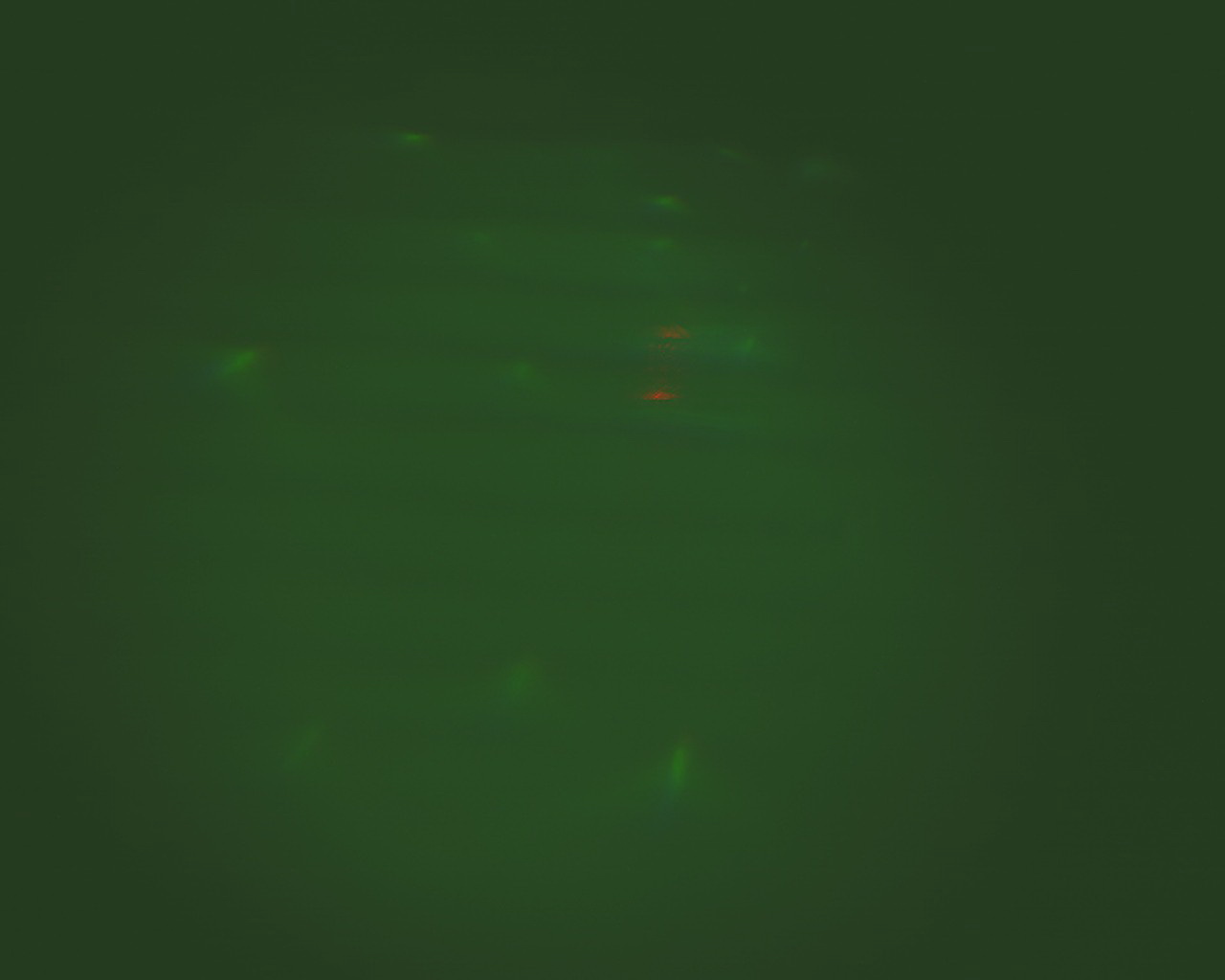

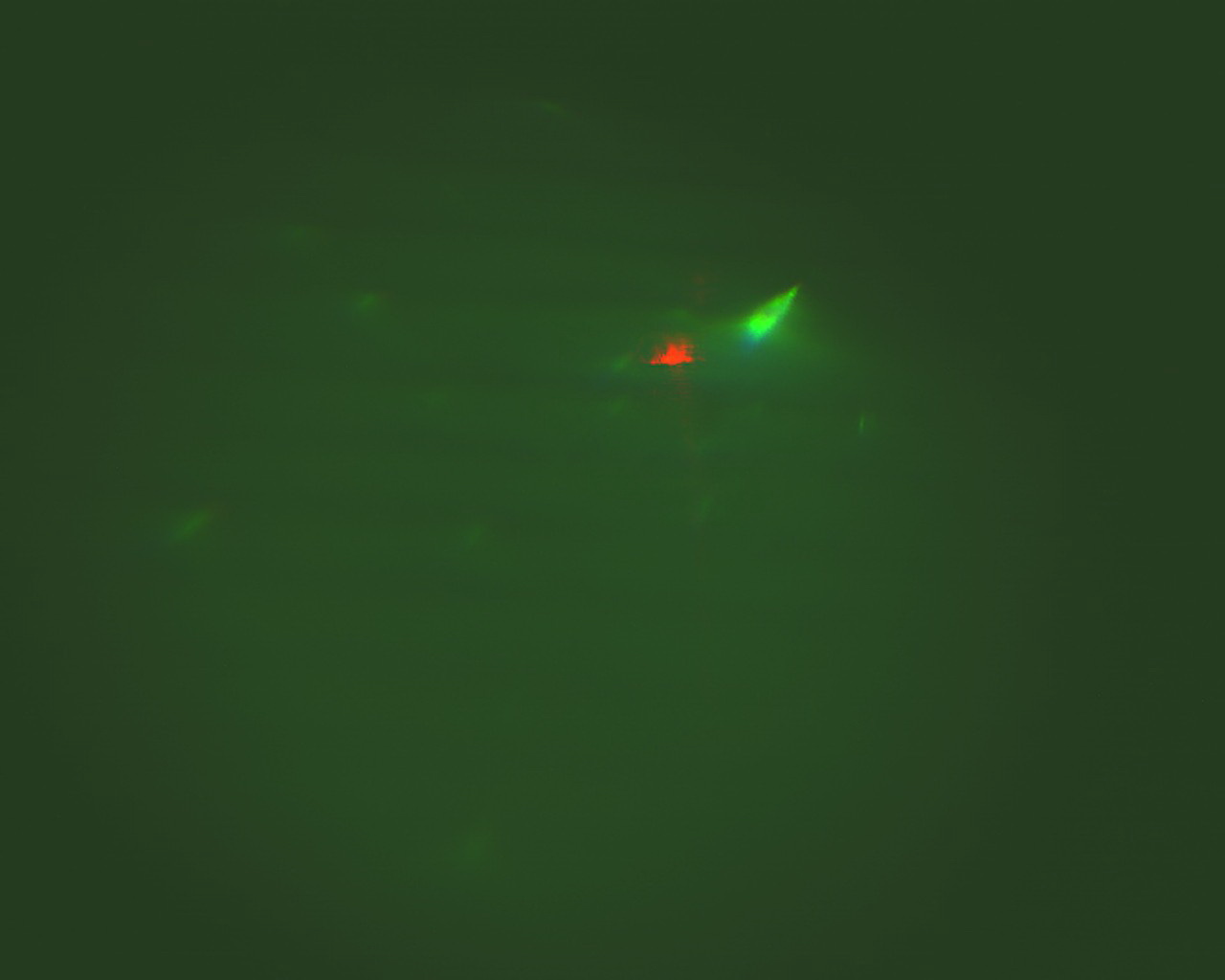

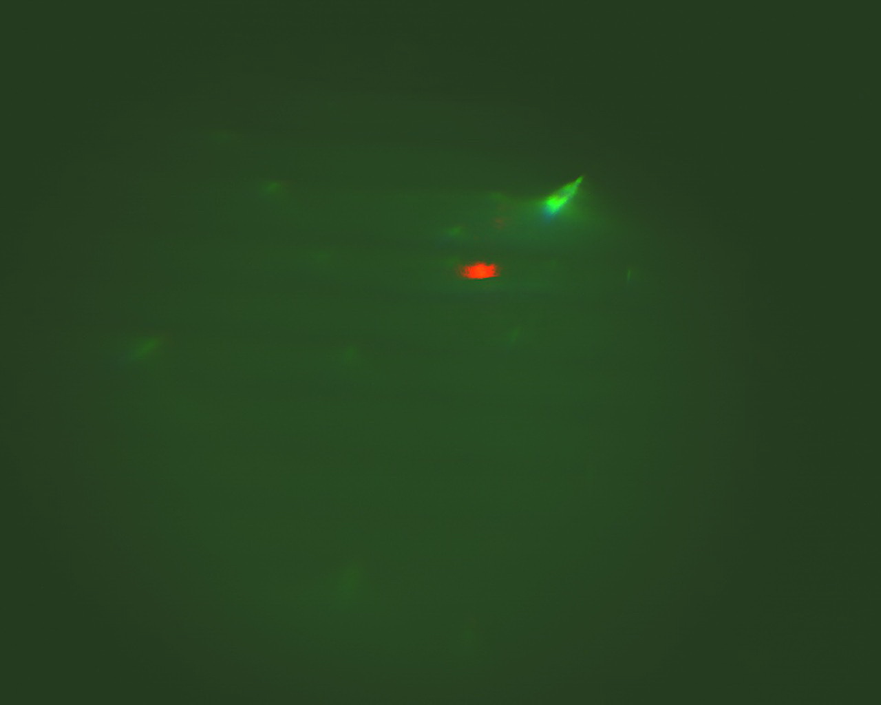

    На рисунке 7 видны (слабо) темные полоски и светлые участки, это поверхность пластинки. Поскольку увеличение маловато и недостаточная юстировка визуального тракта изображение не очень качественное. Красное пятно сфокусированный луч лазера. Из наблюдений выяснено, что темные полоски - плоские участки между треками.
    рис 7 соответствует рисунку 3, те при таком положении луча на пластинке как на рисунке 7 рассеяное излучение на "правом" экране выглядит как на рисунке 3. Рисунок 8 показывает положение луча на дорожке при котором рассеяное излучение на "левом" экране выглядит как на рисунках 3-6.
    Из рисунков 7,8 видно, что луч лазера находится на разных склонах звуковой дорожки.
    При положении луча "посредине" по центру темной полоски темной Рис.9 рассеяное излучение наблюдается на обоих экранах., на обоих экранах есть рассеяное излучение и при положении луча посрелине звуковой дорожки.

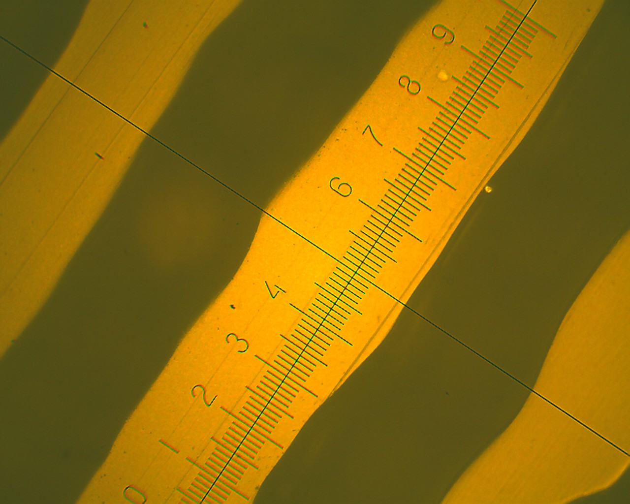

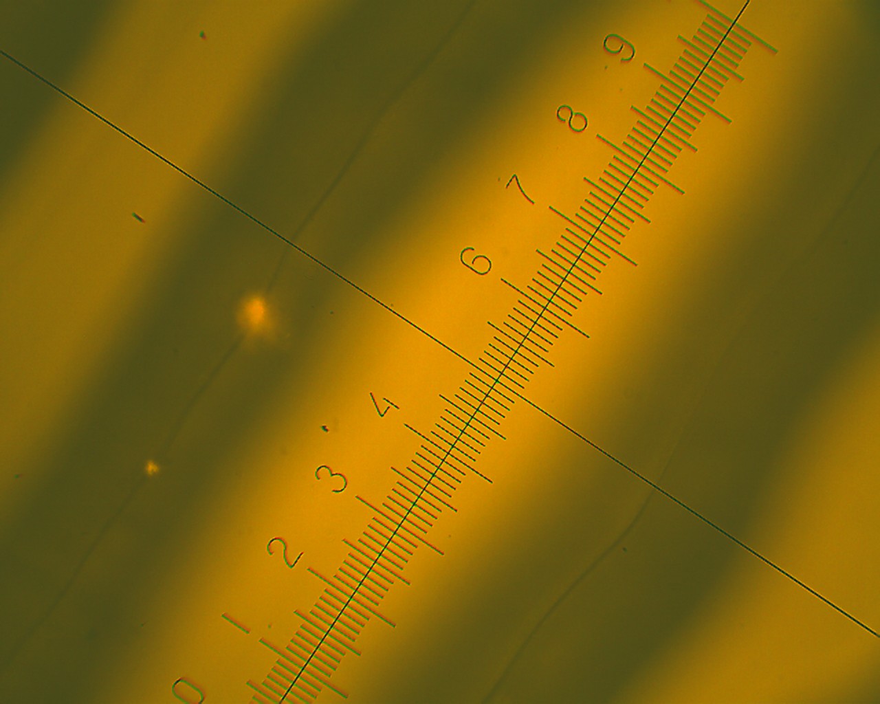

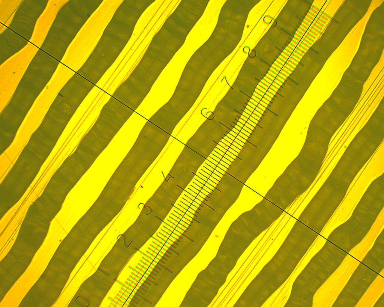

    Поскольку к теме есть некоторый интерес добавлю снимки звуковых дорожек.
    General общий вид звуковых дорожек на пластинке стерео, та же что в предыдущем сообщении. 1 маленькое деление = 12 микрометрам.
    top - крупный план верх дорожки , 1 дел = 3.2 микрометра.
    bottom -крупный план дно дорожки , 1 дел = 3.2 микрометра.
    Из фоток следунт, что верхняя плоская часть между звуковых дорожек бывает очень узкая и положение ее в плоскости сильно изменяется, это делает затруднительным автофокусировку по этой части пластинки. Лукчше наверно поддерживать расстояние до объектива ориентируясь на дно.
    Так же ясно что сфокусированный луч на пластинке желательно имметь эллиптической формы, с малой осью поперек дорожки. Причем фокусировка как уже лоотмечалось дб довольно острой 5 -10 микрон.
