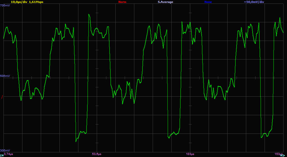

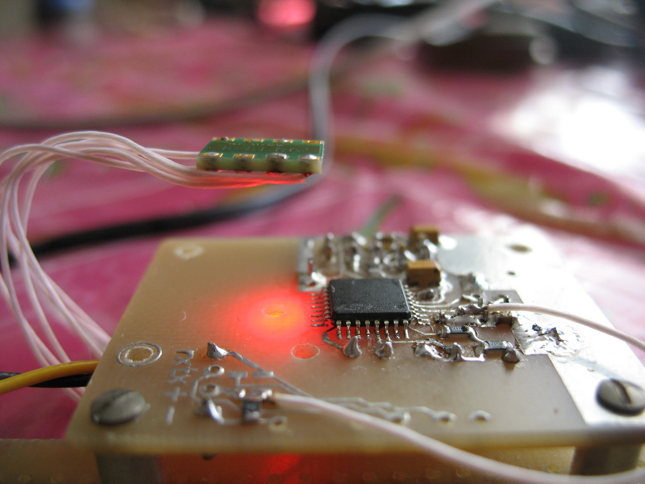

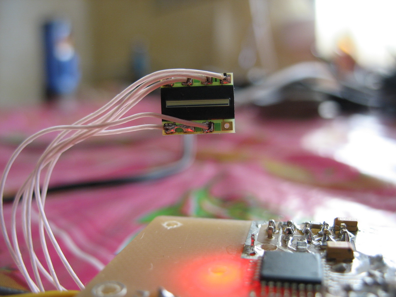

    Разобрался с подключением своего линейного сенсора LF1401. Для управления им взял первый, попавшийся под руки, распаянный на платке м/контроллер С8051F320 от Silabs. Написал простую программку для тактирования и поциклового запуска преобразования. Тактовой частотой выбрал 3 МГц (максимальная тактовая у этого сенсора до 5 МГц). Проверял тоже простым способом – на сенсор направил красный светодиод с расстояния около 2 см, а в качестве препятствия между ними помещал стержень шариковой авторучки, проводя им по всей длине сенсора туда и обратно. Привожу фото общего вида и еще скриншоты осциллограм: первая картинка с осциллограммой (LF1401_3) - выходной сигнал без препятствия. Для наглядности выбрал развертку, чтобы было видно подряд три периода запуска преобразования. Узкие импульсы до уровня «земли» это и есть начала преобразований, а после каждого из них высоким уровнем видна дорожка сигнала со 128-ми фотодиодов. Форма сигнала с линейки фотодиодов неравномерная, гребенчатой формы – похоже на какие-то шумы. Но с этим в дальнейшем разберемся – там нужно будет по питанию добавить еще блокировочных конденсаторов, и проверить разводку аналоговой и цифровой земли. Может еще и мой простой цифровой осциллограф добавляет некоторый собственный шум квантования. Проверю потом все это еще и аналоговым осциллографом. В любом случае для уменьшения шумов в следующем каскаде аналоговый сигнал можем проинтегрировать, а после АЦП сделать еще и цифровое усреднение сигнала. На второй картинке с осциллограммой (LF1401_4), на дорожках сигналов от фотодиодов видны уже большие и резкие провалы примерно по центру дорожек – это я стержнем авторучки перекрыл свет от светодиода по центру сенсора. Кстати, те, кому интересно, могут по этой картинке легко вычислить толщину (диаметр) перекрывающего стержня – ведь длина линейки из 128 фотодиодов нам известна (8,5 мм). Я подсчитал – у меня получилось около 3,48 мм (реальный диаметр стержня 3,02 мм). Ошибка в 0,46 мм скорее всего связана с тем, что стержень был не вплотную к сенсору и сам сенсор находился не точно по оси светодиода). Получился такой себе простейший оптический измеритель.
    Обдумывал структуру управления системами трекинга и фокусировки на основе этого линейного сенсора – учитывая относительную дешевизну современных м/контроллеров склоняюсь к многопроцессорному управлению. Да и корпуса подходящих м/к у Silabs есть совсем крошечные – 5х5 мм (QFN-28), правда паять их вручную не совсем просто. Более простой алгоритм работы каждого отдельного м/к позволит упростить программный код для каждого из них и, в конечном счете, разработку всего устройства в целом. Для оцифровки сигнала с сенсора первым будет идти отдельный скоростной 8-ми разрядный АЦП управляемый от м/к, а затем его выходные данные будут параллельно идти еще на два м/к – один из них будет по своему алгоритму эти данные использовать для управления трекингом а второй, соответственно, будет управлять фокусом.
    Если для LF1401 удастся сделать работоспособную оптическую систему то планирую сразу начинать делать (с учетом свободного времени) и реальную рабочую схему слежения за дорожкой на основе какого-то эл.двигателя с редуктором, совмещенную со схемой авто-фокусировки на основе линзы с электромагнитной подвеской. Без решения этой основной задачи все остальные изыскания теряют всякий практический смысл – для дальнейших попыток воспроизвести звук лазерным лучом последний должен строго попадать на склоны своей дорожки. С написанием программ управления для м/контроллеров придется, конечно, изрядно попотеть. Знаний в области цифровой обработки аналоговых сигналов практически нет. Значит, по ходу будем все это еще и изучать. Просто других ближайших вариантов решения нашей задачи я пока не вижу. Но использовать для этого м/контроллерное управление очень заманчиво, и задача эта, думаю, вполне решаемая.
    Собрал и оптическую систему по предложению Оптикса. В ближайшее время, после перепроверки и уточнения некоторых результатов выложу всю информацию с фотографиями.

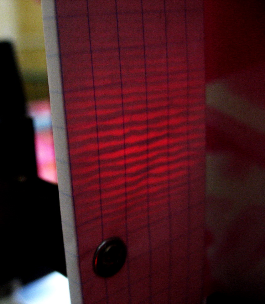

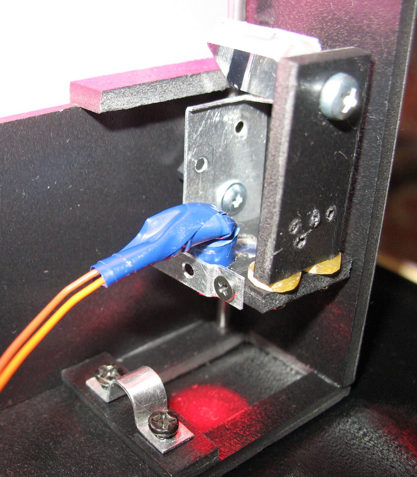

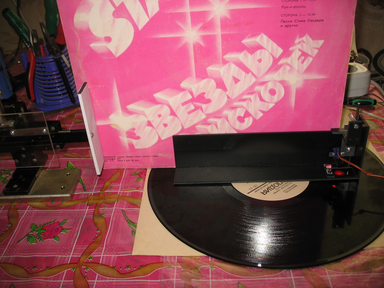

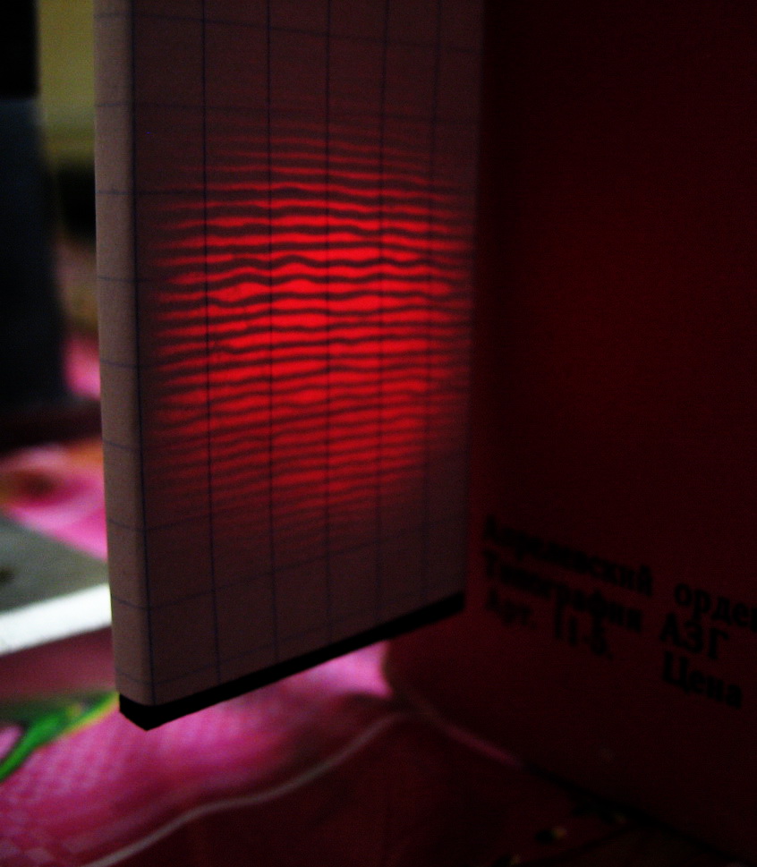

    Решил все-таки выложить информацию как есть. По ходу буду уточнять результаты.

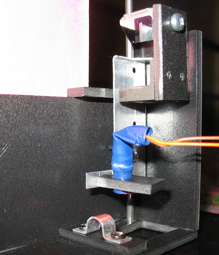

    Итак, за неделю отпуска, с перерывами, собрал конструкцию, предложенную Оптиксом + мои дополнения, и проверил основные предположения. Основание из двух длинных пластин склеенное в виде уголка, и детали поменьше были сделаны из вспененного 3 мм пластика черного цвета, применяемого рекламщиками. Рекомендую его к использованию в макетировании и разных несложных поделках. Материал легко обрабатывается, в том числе и режется острым ножом, и в то же время в меру прочен – главное в нужных местах применять ребра жесткости. Для крепления и армирования можно использовать саморезы с большим шагом резьбы (при затяжке большое усилие не применять). Нагрузка на конструкцию тоже не должна быть большой. Легко и быстро клеится цианокрилатом. Мелкие детали крепления делал из кусочков листового алюминия толщиной 0,6 мм. Для ускорения работы все отверстия проделывались тут же, по месту, подходящими по диаметру небольшими отвертками :) (в том числе и в мягком алюминии), а в случае необходимости до большего диаметра разделывались надфилем треугольного сечения с последующей зенковкой вручную подходящим сверлом. Конструкцию ставил прямо на пластинку без опасности повредить последнюю. С правого края основания был сделан прямоугольный вырез под мышеоптику, которую впоследствии просто убрал. Рядом с вырезом видно небольшой постамент с алюминиевым хомутом для крепления светодиода подсветки для варианта с мышеоптикой. На общем фото с левой стороны от пластинки видно узкий вертикальный белый экран из бумаги в клеточку, закрепленный на уже известном позиционере. Конверт от пластинки поставил для уменьшения засветок от окна. Использовал дф линзу от пикапа (потом еще пробовал другую более дф стекл. линзу почти с тем же результатом). Применил зеркальце для поворота луча на 90 град. влево для удобства наблюдения. В качестве позиционера для фокусировки линзы использовал одну ось и часть привода, отрезанную от пикапа. Регулировка положения линзы вверх/вниз производилась вручную, удержание в нужном месте за счет трения :) . Нормального изображения (далее И) с помощью подсветки от мышиной оптики получить не смог (ее основную центральную линзу для получения И на родном сенсоре я высверлил) – очень бледное и практически не работоспособное И (по всей видимости слишком велико расстояние для такой системы). В качестве подсветки пробовал как родной очень яркий красный светодиод мыши, так и лазер от указки. В конечном счете все И были получены со светодиодом (родной ток кстати у него в мыше был под 47 мА, что я сделал и здесь, а вот лазер от указок с фонариками у меня похоже подсел после насилования его током близким к 40 мА). В результате других экспериментов с подсветкой обнаружил, что если разместить источник света сбоку от линзы и практически параллельно (или почти параллельно) ее оптической оси, то можно получить вполне работоспособное И дорожек, которые и привожу на фото. Немного подтянул контрастность в редакторе, чтобы отчетливее были видны дорожки. Интересно, что все другие варианты размещения подсветки под разными углами и на разных расстояниях, как от опт. оси линзы так и расстояния до поверхности, такого результата не давали. Видимо используется какой-то краевой эффект, когда И получается на самом краю линзы. При этом важно было попасть в нужную зону так, чтобы она примыкала к краю тубуса подсветки – при этом тубус как бы прикрывал собой лишнюю засветку и контрастность И получалась максимально возможной, а все остальные варианты размещения давали или сильную засветку, что уменьшало контрастность И, или И вообще не было видно. При использовании линзы от пикапа (D 6 мм, F 20 мм) тубус подсветки пришлось вообще разместить в 1 мм от края линзы. С более дф стеклянной линзой (D 11 мм, F 46 мм) имеющей и бОльший D, подсветка находилась на расст. около 6 мм от края линзы. На фото с линзой от пикапа на двух клетках (это 10 мм) видно около шести дорожек-канавок заполненных красным цветом с шестью черными промежутками между ними. К сожалению резкости снимку немного недостает – из мыльницы выжимал все, что можно. При таком размере И на одну канавку будет приходиться около 10 пикселей сенсора, что по моему уже вполне приемлемо для работы системы слежения. На другом фото, где на двух клетках видно больше дорожек – это с другой линзой ф 46 мм.
    Идеально наверно было бы получить картинку где-то в 2-3 дорожки на всю длину сенсора. Наблюдая получаемые картинки с помощью разных линз понял очевидную для Оптикса вещь – чем более короткофокусную линзу берем, тем больший размер И можем получить на том же отрезке. Кстати, если я все правильно понял, то этот принцип построения И можно было бы применить и для той же родной кф линзы мышесенсора и получить гораздо более компактную конструкцию с гораздо бОльшим изображением? Нужно только вопрос с правильной подсветкой решить. Или я где-то ошибаюсь? Ведь для реальной конструкции рабочий отрезок в 250 мм все-таки великоват, даже если его поворачивать зеркальцем на 90 в сторону. Тут могут быть проблемы как с размещением узлов проигрывателя так и с риском получить проблемы вибрации получаемого И за счет большой длины рабочего отрезка до сенсора (читай рычага) в механизме позиционера. В принципе уже можно размещать мой сенсор LF1401 в зоне получаемого И, и пытаться увидеть сигнал, который он будет выдавать.
    Если что из описания и фотографий непонятно - спрашивайте.

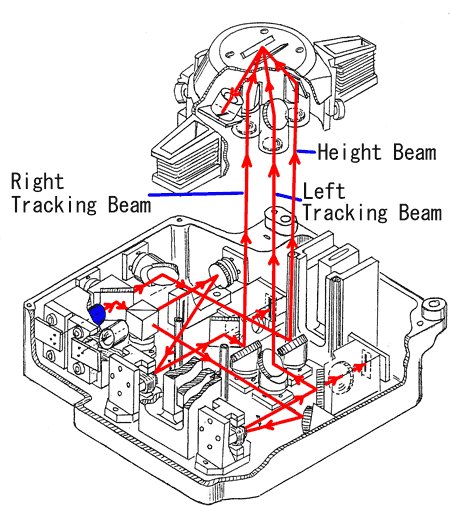

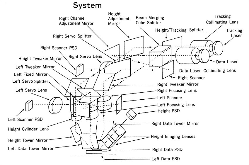

    Так. Вот решил сразу выложить два варианта рисунка конструкции головки японского лазерника, чтобы проще было всем разбираться. Можно видеть схему движения лучей. Мне не все в этой конструкции понятно, поэтому прошу помочь мне (многократно редактировал это сообщение в процессе "вкуривания" работы схемы). Например, что делает с лучом цилиндрическая линза вертикального отслеживания (пока для нас это не совсем актуально, но все же для общего развития интересно), и кроме этого, на втором рисунке фокусирующие линзы показаны в виде высоких цилиндров - я таких не видел никогда. А может это всего лишь рисовали упрощенную схему не стремясь точно передать внешний вид деталей - главное было показать общую схему работы (и тем более они не подписаны как цилиндрические)? Но с другой стороны, на первом рисунке эти же линзы показаны в виде тех же цилиндров, да еще со скошенными под определенным углом торцами. Сопоставляя два рисунка прихожу к выводу, что вот эти скошенные части цилиндров это не что иное как зеркала, которые подписаны на втором рис. как Right Data Tower Mirror и Left Data Tower Mirror, но вот как они могут работать на фокусирование? Вообщем, сейчас главное - разобраться, как проходит луч от Data Laser до сенсоров звука правого/левого каналов (Right/Left Data PSD) при перемещении подвижной части вверх-вниз. Кто бы мне объяснил? А может какие-то другие будут идеи на этот счет. Без этого мы не сможем двигаться дальше. Вообще, есть описание этой системы в патенте (я могу его здесь выложить), но я не силен в тонкостях описания работы оптической схемы на английском. Думаю еще, что если распечатать рисунки и попробовать цветными фломастерами развести ходы лучей, то это облегчит понимание работы схемы.
    Я, как будет появляться время, сейчас буду уже вплотную буду заниматься поиском и подбором деталей для изготовления прототипа позиционера головки с направляющими, магнитов и других узлов для подвижной части головки - нужно делать реальную конструкцию и путем проб и ошибок отрабатывать работу узлов.
      71,6 КБ
      888
      108,2 КБ
      763
  10. Serg_dy
    Serg_dy Пользователь
    562
    55

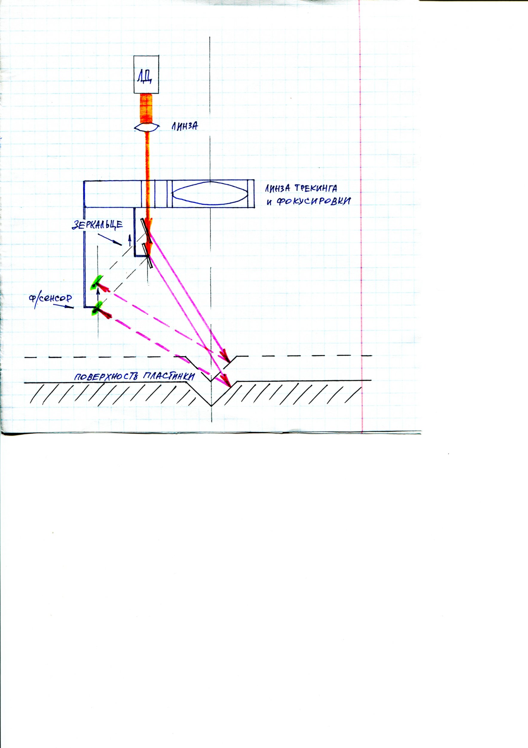

    Все, разобрался сам. Решение оказалось простым - луч ЛД падающий на зеркальце, которое направляет его уже на склон канавки, должен быть строго перпендикулярен плоскости пластинки. Само зеркальце и фотосенсор, принимающий отраженный от канавки луч, жестко крепятся к плавающему подвесу линзы (в том числе и две фокусирующие линзы для лучей правого и левого каналов). Тогда подвес линзы будет повторять все неровности пластинки, а луч при этом будет неизменно находится на одном и том же месте склона канавки. Можно использовать всего один ЛД на два канала, нужно только разобраться, как разделить его луч. Японцы в своей головке это сделали. Неплохо бы разобраться и какие линзы для фокусировки луча (лучей) можно будет использовать (и заодно где их брать).
    Все это хорошо, вот только еще нужно будет хорошо разобраться с принципом фокусировки при помощи линейного сенсора - тут возможен только контрастный метод и придется тоже попыхтеть с программой.
    Добавил отсканированный набросок оптической схемы. Условно показано, что зеркальце и фотосенсор закреплены на подвесе линзы. Видно их перемещение вслед за пластинкой и неизменное положение луча на склоне канавки.
  11. Optics
    Optics Пользователь
    1.233
    144
    1. Изображения Яркие участки это плоские промежутки между канавками.Я не совсем понял как там расположены ЛД и приемник, если вы научились это делать то хорошо. С другой сторон поскольку засвечно много дорожек , то светосила системы мала. Лучи отраженные склонами канавок вообще не попадают в этот тракт. Я приводил ф-лу для дифракционного пятна , посмотрите это поможет определить фок рстояние линзы. и трбования к коллиматру ЛД Надо 50-100 микрон. Не видно светлю полоску отражения от дна канавки. Значит дно не в фокусе, но может это не обязательно. Надо научиться фокусировать свет в 1 канавку. Иаче не возможно отделить вклады в отражение разными треками. 2. Обратите внимание на рисунке(схемы головки) канал высоты "Height" перед последним зеркалом "Height Tower Mirror" стоит "Heght Cylinder Lens" возможно , что свет с ее помощью фокусирется попрек трека те контроль высоты по промежуткам между дорожками.Сам луч идет по касательной (вдоль) трека и отражаяь от плоской части в зависимости от высоты попадает на разные участки " Height PSD".
    3.Линзы на рисунках просто изображены цилиндрами.
    цилиндры со скошенными торцами это только зеркала.
    4. Исходя из первого рисунка можно предположить , что перемещается только часть с 3 линзами зеркалами и 3-мя PSD остальная оптика работает в параллельных лучах.
    5. Трекинг немного запутан , но принцип ясен (прямой угол как часть триппель призмы)- это отражение луча ровно обратно параллельно падающему при отражении луча от прямого угла. В данном случае прямой угол образован звуковой канавкой - ее раствор 90 градусов. Если посмотреть на рисунок 2 от " Left Scanner PSD" далее "Left Servo Lens" "Left servo Splitter" и тд те в обратную сторону (ходу луча), То ясно что формируется луч падающий перпендикулярно плоскости пластинки, затем падающий на левый склон дорожки, отражается от него идет параллельно плоскости пластинки к правому склону дорожки , отражается от него и перпендикулярно плоскости пластинки идет "Left servo Splitter" и тд. при смущении влево -вправо меняется положение этого луча на " Left Scanner PSD"
    Servo Lens"
