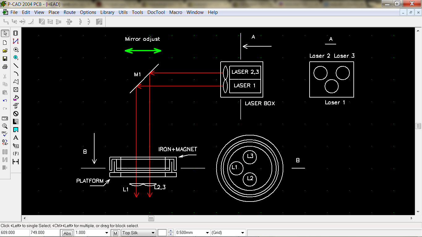

    Я посмотрел, что корпус коллиматора от сдвоенных указок (с доп. светодиодами) имеет диаметр 6 мм, и его можно применить для простейшей оптической схемы по мотивам Оптикса. Таких коллиматоров с ЛД берем три штуки и крепим их в цельном параллелепипеде из любого материала - алюминий, оргстекло и т.д. засверлив там соответственно три сквозных отверстия. Прикладываю упрощенный рисунок в P-CAD без нижних зеркалец и без поверхности пластинки. Основное требование при этом - центры отверстий для коллиматоров с ЛД должны точно соответствовать центрам линз в Подвижной Платформе. Понятно, что из-за неточностей сверления этого сразу не добиться, и нужно предусмотреть как-то делать юстировку положения корпусов коллиматоров. Пока не знаю как. Ну по всей видимости один центральный коллиматор можно сразу крепить жестко а уже оставшиеся два подстраиваются под него - держатель нужно делать разрезным для подстройки. Как вариант, можно еще сделать отверстия больше, туда вставить две узких листовых пружины и подстраивать двумя парами винтов сверху и с боков, в двух плоскостях. Да, согласен, что не очень удачно, но подкупает "простота". Может как-то с зеркалами поиграться. Критика приветствуется. Примерно уже знаю как можно расположить и корпуса коллиматоров большего диаметра.
    Досталась мне одна микросхема драйвера шагового двигателя TB6560 - будем пробовать ее для перемещения головки и для трекинга. Достались и три пустые платки без деталей под эту микросхему, поэтому две платы смогу отдать безвозмездно. Там нужно будет только сделать небольшие доработки, но это уже мелочи.
    Прикинул еще, что несущий корпус головки нужно будет делать из оргстекла - прозрачным, чтобы при испытаниях и наладке хоть как-то были видны все ходы лучей.
