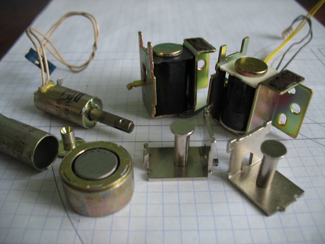

    Не плохо было бы заодно продумать и какой-то универсальный и технологичный держатель зеркала с возможностями юстировки по углу и механизмом перемещения/вращения. Пока я слабо себе представляю как это можно сделать простыми средствами. Здесь явно напрашиваются какие-то токарно-фрезерные работы. И для прямолинейных микроперемещений креплений зеркал и крепления блока коллиматоров хорошо бы какие-то микронаправляющие сделать по форме ласточкиного хвоста и винтовой подстройкой. Честно говоря я пока из рисунка в Скетче еще не до конца понял без показанного хода лучей как это все вместе может работать.
    Накопал пока вот такое добро из электромагнитов. На заднем плане справа два эл.магнита от ксерокса НР, ближе по этому же борту два каркаса и центральные стержни от реле (снизу рассверлил место расклепки стержней, потом вытащил катушки и вставил стержни обратно). Этих разобранных есть много. По центру левее магнитная система от какого-то громкоговорителя (валялась только она вот в таком виде). Слева соленоиды - целый и разобранный от Штатовских игровых терминалов - их теоретически могу достать тоже много. Размеры можно оценить по клеткам тетрадного листа. Осталось только понять что можно из всего этого сделать (или нельзя).

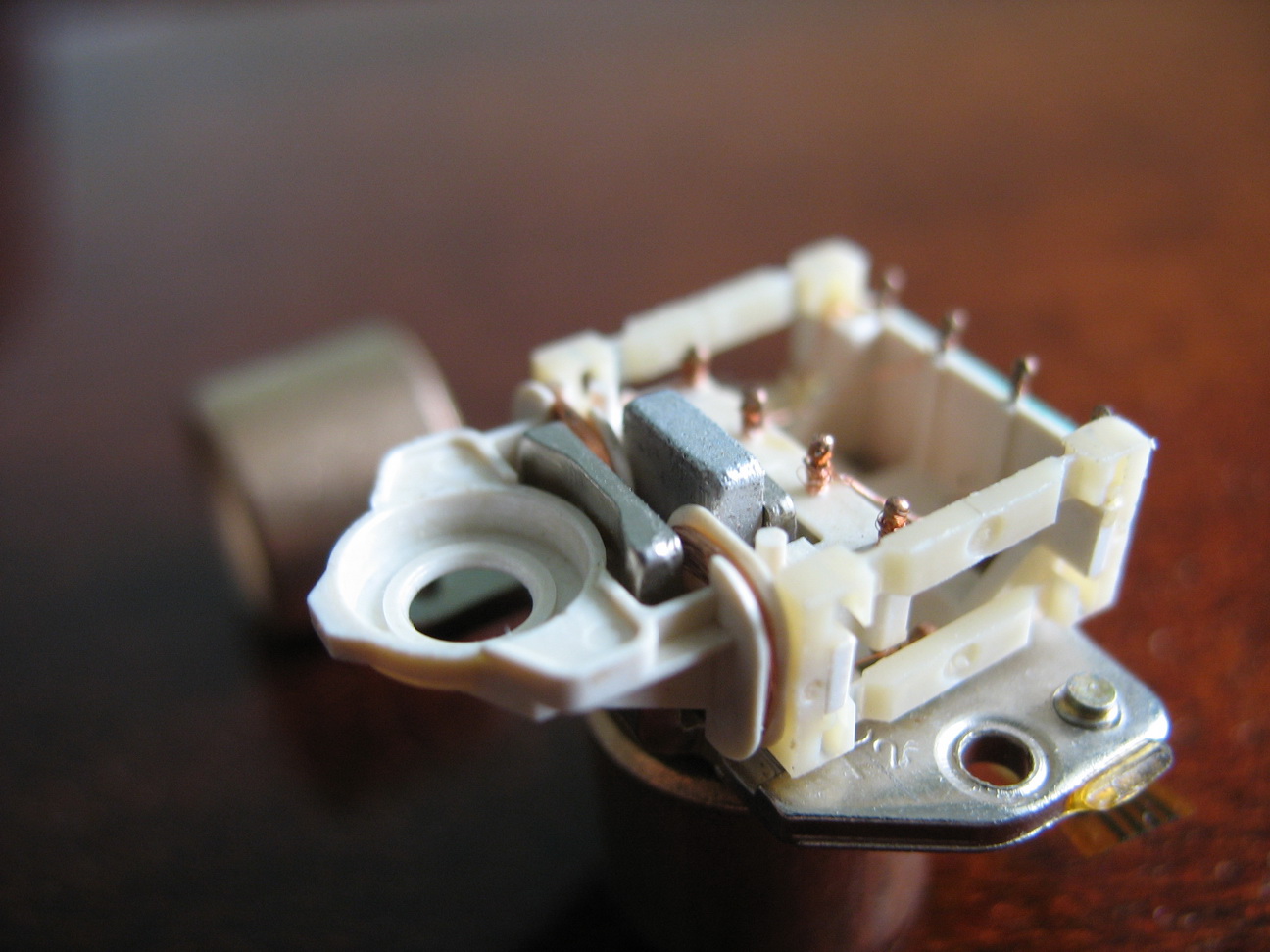

    Еще вопрос по конструкции плавающей головки. Вот нашел у себя такую головку от какого-то старого проигрывателя, к.ф. линза выковыряна. Основная отклоняющая обмотка не видна т.к. снял в неподходящем для этого ракурсе (она идет вокруг магнита и металлического керна). Видны только вспомогательные обмоточки. Подвеска на параллельнных пластиковых рычажках (точная копия одного из вариантов подвески из той литературы, что вы мне присылали). Очень нравится конструкция. По-моему идеально подходит для нашего случая. Хочу повторить в увеличенном виде в нашем варианте. Используется только один магнит (такие более доступны с разными размерами - и можем подобрать помощнее). Но главное - тут оптическая часть вынесена в сторону и это в нашем случае позволит иметь полный доступ ко всем регулировкам зеркалец и PSD датчиков на этой подвижной части. Ваше мнение?

    Какой шаг у ходового винта? Надо бы знать вес линз, чтобы правильно спроектировать подвес. Насколько я вижу у лазерных модулей и тех и других фокус подстраивается. Лазер с крестообразным лучом ? а какой размер креста на каком расстоянии от лазера? Не знаю, конструкция головки мне до конца ясна, то же по поводу цилиндрических линз. Да широкополосные зеркала.
    Конструкция ничего, только там одно перемещения вверх/вниз, а надо еще плавное поперек трека. ( в зависимости от шага винта и шагового мотора).
    Если повесить линзу, то подвеска перекосится и надо будет класть какой грузик в корыто с другой стороны магнитов, те увеличивать бесполезный груз, в этом смысле неоптимально, поэтому надо увеличивать магнит в этой конфигурации и наверно использовать не магнитопровод а все-таки два магнита как на рисунке параллельно друг другу.

    Если брать обычную шпильку, скажем М6, то там шаг резьбы по-моему 1 мм, что на моем ШД с углом шага 1,8 град. (200 шагов на полный оборот 360 град) на управлении в режиме полного шага можно иметь дискретность 5 микрон (1/200). А если на драйвере ШД включить режим максимального дробления шага 1/16, то можно получить точность и 0,3 микрона :). Но такая точность наверно будет уже недостижима просто чисто по механическим причинам - люфт ходовой гайки, точность изготовления направляющих и т.д.
    А если брать фирменный ходовой винт, который по ссылке, то там шаг явно несколько больше, но я думаю, что не больше 1,5-2 мм. С ним можно получить на микрошаге дискретность где-то в 1 микрон. По моему то что надо.
    Ну вес тут по-моему вторичен - добавим тока и раскачаем подвес как нужно. Главное, насколько подходит указанное фокусное расст. (25 мм или 12 мм) при построении длины хода луча от фок. линзы через зеркальце направляющее луч и далее уже до стенки дорожки. Какое минимальное пятно при этом удастся получить на этой стенке. Я знаю, что чем больше фокусное, тем сложнее получить мелкую точку. Вот здесь хорошо все объясняется для начинающих - http://www.newport.com/Focusing-and-Collimating/141191/1033/content.aspx Но с другой стороны это расстояние должно быть достаточно большим (относительно), чтобы луч пройдя весь путь вернулся отраженным от стенки канавки и достиг PSD, и чтобы при этом PSD еще не касался пластинки.
    Можно задать вопрос продавцу. Спросить? И если, да, то как именно это сделать? А можно просто купить один такой модуль или отдельное стекло к похожему модулю дающее этот крест. Нужно экспериментировать, а для этого наверно лучше купить и попробовать. Что касается цилиндрической линзы, то мне кажется парочку тоже можно было бы взять для экспериментов в схеме трекинга.
    Нет, не перекосится из-за принципа подвески на двух параллельных рычагах - такая подвеска не дает конечной платформе смещаться под углом, все остается строго в одной плоскости. Нарисуйте два любых положения платформы с такой подвеской и вы поймете почему это именно так. Такой же принцип подвески широко применяется и в любом современном CD/DVD приводе, только там идут просто две параллельные пружинные проволочки - посмотрите на вашем пикапе от LG.
    Тут есть другая вещь, которая пока выше моего понимания - при такой подвеске при крайних положениях платформы вверх/вниз она (платформа) несколько смещается от центральной вертикальной оси. Естественно при этом смещается с этой оси и фок. линза в обычном пикапе. А вот насколько это искажает изображение получаемое на квадратурном детекторе....? Судя по тому, что во всем мире работают миллионы таких приводов особой проблемы не возникает. Но все же... как искажается получаемое изображение при некотором смещении линзы от своей оси? Хочется понять это для общего развития. Можете прояснить картину?

    Чтобы это обсуждать надо чертеж подвески, на снимке не видно, а так не понятно.
    Не забывайте что в этих приводах 6 сегментный фотоприемник и мощный DSP!
    Смещается в фокальной плоскости по линиий смещения, а если отражается и обратнг проходит сквозь линзу, то будет смещенный луч относительно входного. При этом возникают искажения, но в данном случае при небольших смещениях это может не сильно сказаться.
    Я вот думаю не затарахтит ли вся эта система с петлей ОС из-за этого?
    без расчетов может и будет работать, но приэтом все качество сигнала может сильно пострадать. Все должно быть хотя бы прикидочно высчитано.

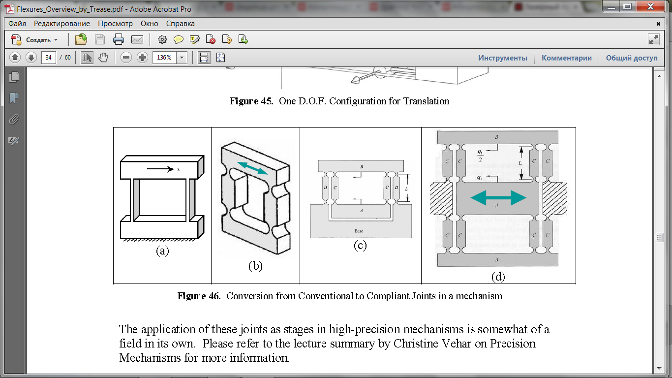

    Прикладываю фрагмент страницы из вами же присланных мне материалов по подвескам. Вариант подвески пикапа, который я фотографировал, здесь под буквой (b), только его нужно повернуть на 90 градусов. Ну а у нас я планирую аналогичный вариант, только который на рисунке под буквой (a). И его тоже только нужно развернуть на 90 - это будут по две параллельные плоские пружины по двум сторонам подвески сделанные из металлических стяжек из нержавейки, о которых я где-то выше по теме уже писал.
    Интересный вопрос. На обычных приводах СD/DVD иногда можно услышать, (если очень прислушаться) очень тихий звон или точнее зуд - это вибрации подвески с фок. линзой при определенных режимах работы привода если сильно зарегулирована петля ОС, и видимо когда эта частота вибраций попадает в механический резонанс системы подвески. Но там скорость вращения диска значительно больше чем у винила. Мне кажется у нас до этого не дойдет. Во всяком случае постараемся предусмотреть все, что возможно, чтобы исключить такую проблему.
    С этим трудно спорить. Но будем начинать делать с того, что есть под руками, или на ебее, и потом будем уже пробовать что-то на основании всего этого высчитывать.
    Короче говоря, нужно брать все разные опт. детали с запасом и уже со всем этим экспериментировать. Я попробую определиться с подходящим размером фокусного расстояния для оконечных фок. линз и буду сразу делать групповой заказ.

    Я только вчера вечером сообразил, что узел показанный на рисунке ПИКАП.Jpg обеспечивает движение вправо-влево относительно платформы, а не вверх-вниз. Вообще проблема с подвеской типа а) из приведенного выше рисунка, то что линза будет уходить в сторону при движении вверх-вниз, можно прикинуть на сколько будет такое смещение при известной длине пружин, но может лучше рассмотреть все-таки симметричную подвеску типа d) ?

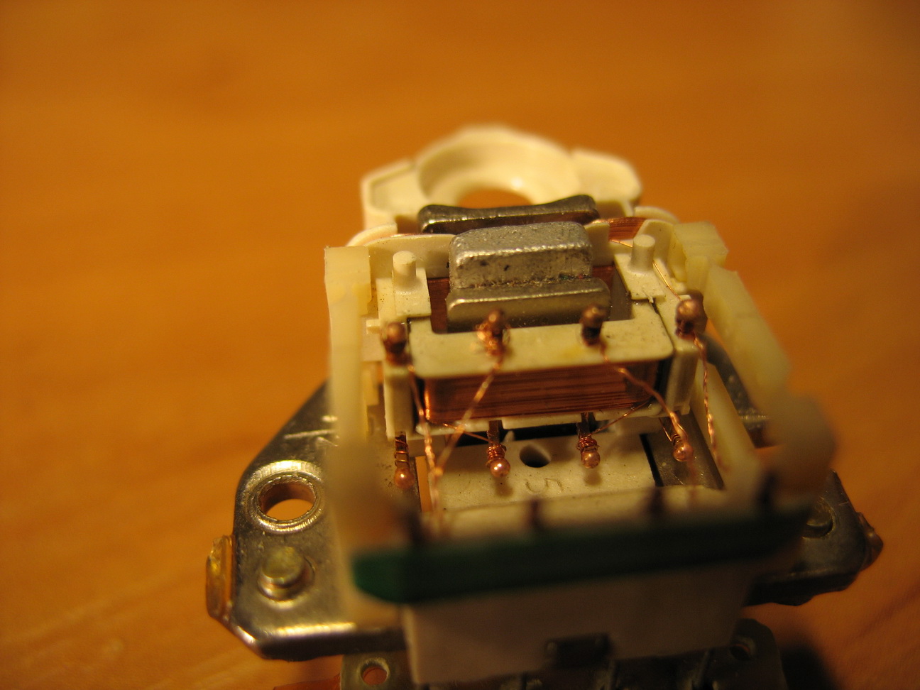

    И вверх-вниз тоже. Просто на фото это не очень разборчиво видно. Т.е. там две степени свободы - одна, вверх-вниз, для подстройки фокуса, а вторая, в стороны, для точного трекинга(грубый трекинг ходовым винтом).
    Я не совсем понимаю как в d) вообще может двигаться подвижная часть - любое движение вправо-влево (по рисунку) будет стремиться стягивать между собой верхнюю и нижнюю части основания (то самое смещение, о котором я говорил в варианте a) и b), но в тех вариантах один край свободно перемещается в пространстве а в d) если верхняя и нижняя часть основания закреплены намертво подвижная часть не сможет сдвинутся ни на микрон.

    Этих катушек не видно на снимке.
    Растяжение по двум направлениям происходит в области круглых выемок. Tсли взять 2 гибких проволочки параллельно друг другу края жестко закрепить, в центре проволочек подвесить на прекладине которая соединяет эти 2 гибких проволочки груз, то это и будет слегка видоизмененый вариант d)

    Вот эта вторая катушка с другого ракурса.
