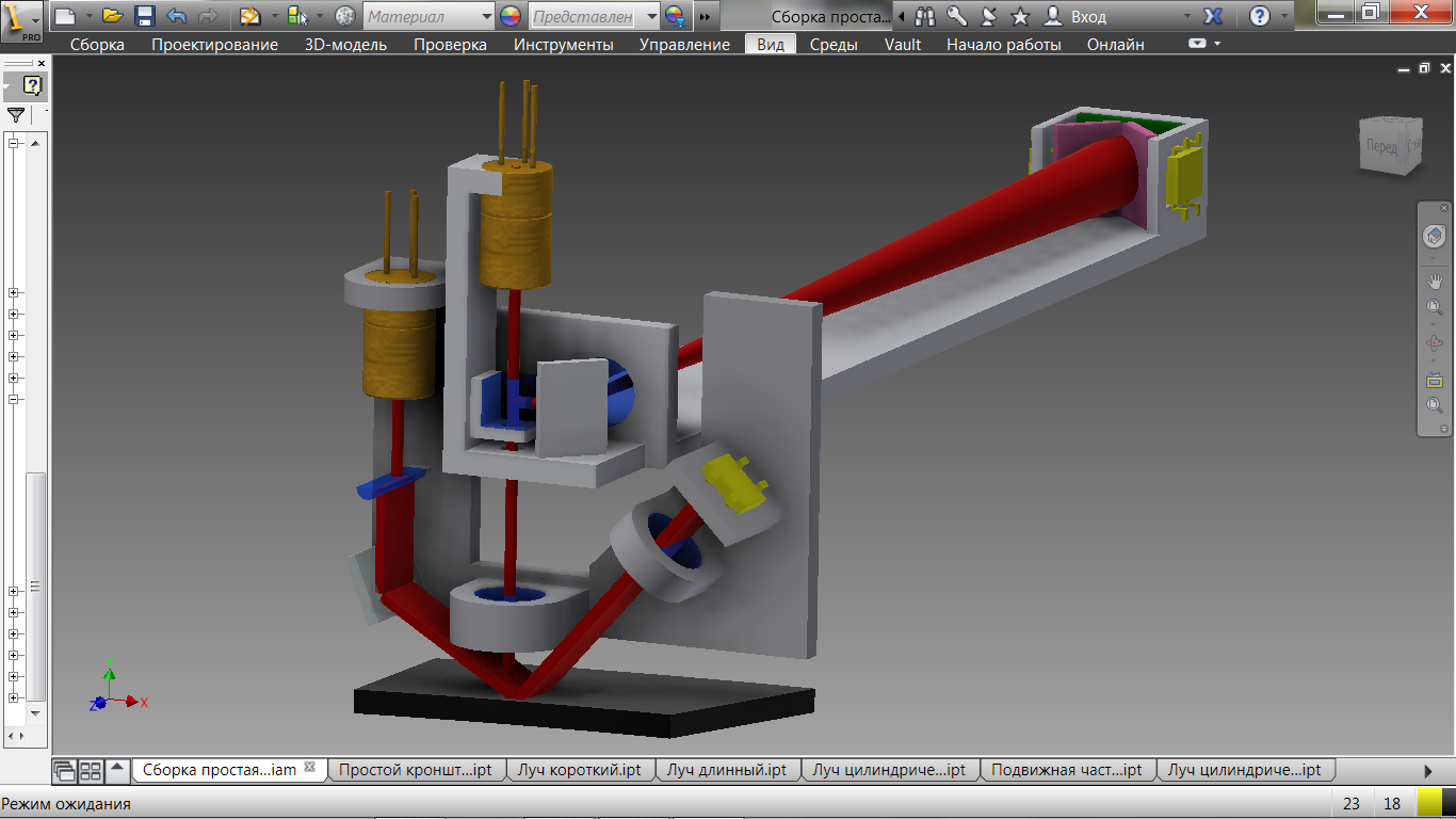

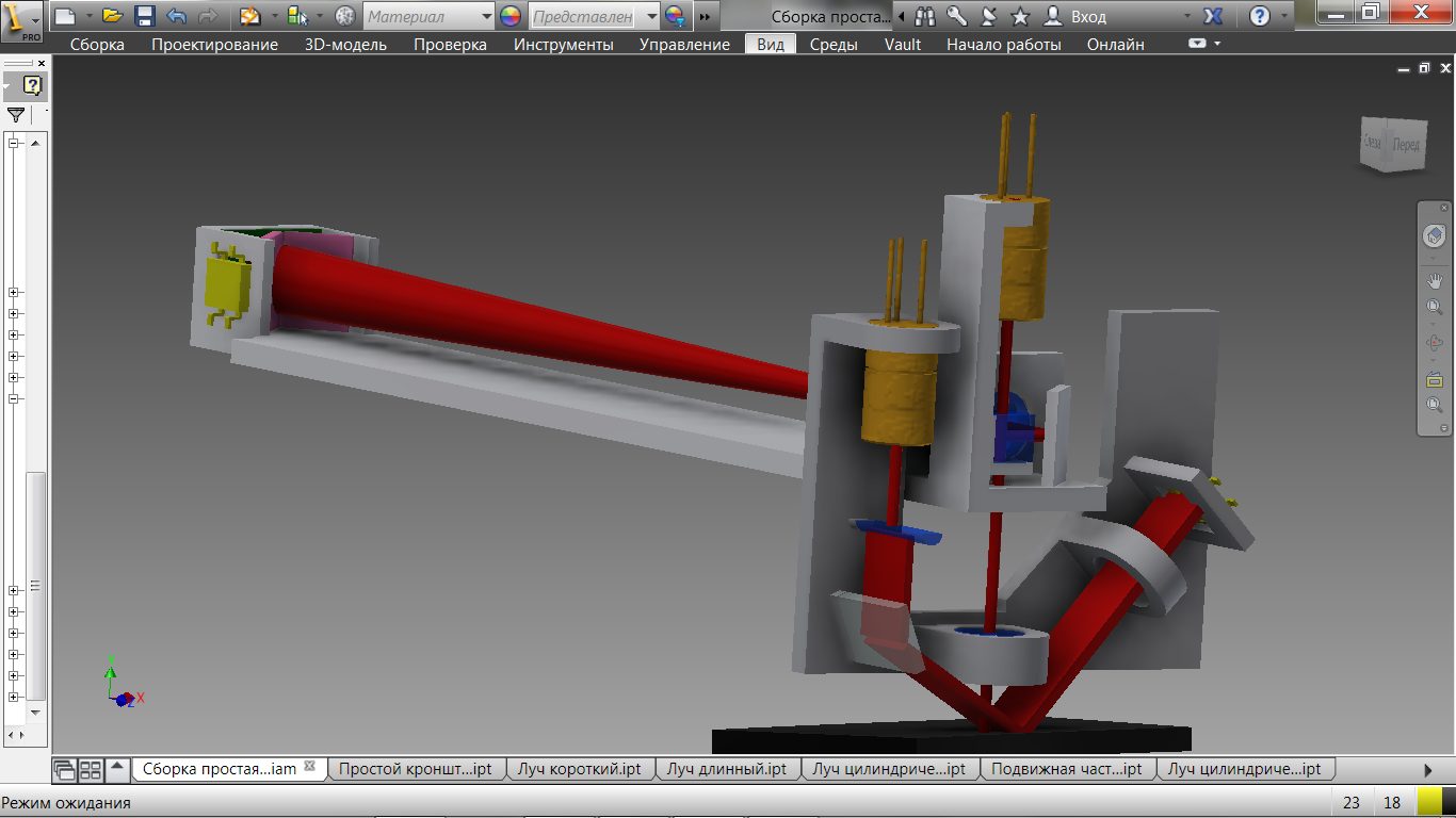

    Вот доделал общую оптическую схему. Многое показано условно. Подвижная часть головки нарисована без отклоняющих катушек. Внизу лучи попадают на фрагмент пластинки черного цвета. Падающий на пластинку под 45 градусов широкий луч отражаясь попадает через фокусирующую линзу на фотосенсор системы фокусировки. Луч растянут поперек треков. Надеюсь понятно, что форма широкого луча - это после цилиндрической линзы. Два луча с двух разных лазерных модулей попадают на поверхность пластинки с некоторым смещением друг относительно друга. Толщина всех лучей условная. Выкладываю картинку в двух ракурсах. Если нужно будет поближе что-то показать - пишите, сделаю. Теперь можно показать это Николаю Николаевичу. Жду критики от Optics-a.

    Надо только поправить зеркала , что мы говорили в прошлый раз, думаю что схема + ТЗ могут дать толчок к синтезу оптики .

    Зеркала поправил. Сижу сейчас с перерывами за рассмотрением ТЗ. Давно уже понял, что коэфф. увеличения изображения должен быть больше, чем тот, что мы раннее закладывали - c учетом размеров рабочей зоны нашего PSD для звука S7105-06 в 4,2 мм, и максимальной амплитуды колебаний записи 64 мкм пик-пик (для долгоиграющих пластинок - нашел данные в сети) получаем К что-то около 64. Это хорошо локализуется и с получаемым таким образом размером изображения одной канавки на фотосенсоре трекинга (я пришел к выводу, что для алгоритма слежения картинка одной канавки на фотосенсоре трекинга более предпочтительна, чем несколько таких канавок). Увеличение в 64 раза это больше того на что мы раньше рассчитывали (26 раз). И уже понятно, что расстояние между второй линзой и фотосенсорами тоже будет гораздо больше. Судя по всему, придется что-то мудрить с оптическими лабиринтами для того, чтобы сохранить достаточно компактные размеры конструкции. Или думать о другом варианте оптической схемы. Кстати, Николай Николаевич предлагал использовать в качестве первичного увеличения неподвижный микрообъектив от микроскопа, закрепленный на каретке а регулировать фокус отдельной дополнительной линзой на эл. магнитном подвесе стоящей уже после микрообъектива. Ваше мнение Optics?

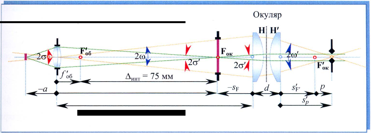

    Так, с расчетами линейного увеличения и с работой линзы-окуляра в проекционном режиме я похоже что разобрался. Перед Optics-ом стало даже немного неудобно - оказалось все довольно примитивно, нужно было только вникнуть. Посчитал для простоты общий К увеличения для двух линзовой системы равный 60. Понял, что нужно искать короткофокусные линзы с F не более 6 мм. В этом случае рабочая длина оптической системы из двух линз, от плоскости первой линзы и до поверхности фотосенсора, получается около 115 мм. Этот размер вписывается в наше ТЗ. Но с другой стороны, при этом F, рабочее расстояние от объектива до плоскости пластинки будет всего 7 мм - а это уже не соответствует указанному в ТЗ расстоянию в 20-60 мм. Вопрос к Optics-у - насколько это критично? Думаю что нет, нужно только прикинуть с расчетами, насколько это рабочее расстояние в 7 мм будет достаточным для работы второй оптической системы - фокусировки. А если брать F, скажем, 12 мм, то длина оптической системы получается уже 253 мм, а это уже много. Пока остался еще вопрос с диафрагмами - надо/не надо (а если надо, то какие, где, и по какому критерию их считать), ну и с получением нужной дифракционной картины еще не определились. Если Optics будет любезен и даст информацию к размышлению, то мы продвинемся еще дальше. Попробую сразу сделать и расчет оптической схемы фокусировки. Optics, подскажите - принцип расчета преобразования падающего коллимированного луча с помощью цил. линзы в пятно на пластинке в виде линии шириной в десятки микрон здесь такой же как и у одиночной линзы или что-то другое? Вообще чувствую, что расчет этой системы будет посложнее предыдущей.
    p.s.
    Интересное наблюдение - принцип расчета К увеличения одиночной линзы очень похож на расчет К усиления одиночного каскада усилителя сигнала в электронных схемах - и там и там он задается соотношением двух величин (для электронных схем это обычно величины двух резисторов). Точно также это касается и К при каскадном соединении таких "кирпичиков".

    Поскольку вы набираете опыт, то по ссылке Nikon'а есть система в так наз параллельных лучах - Infinity Optical Systems. ТЕ предмет находится в фокусе объектива, а изображение строится с помощью "tube lens" можно попробовать посчитать что будет в этом случае, пока более конкретно помочь не могу, большая нагрузка перед отпуском.
    Задачу синтеза можно разбить на две построение изображения с требуемым увеличением верхних краев звуковой дорожки и затем формирование падающего пучка.
    Микроскоп немного отличается от нашей системы, так расчитан на глаз, а глаз это тоже линза. Поэтому понимая принцип и детали расчета можно попытаться синтезировать свою ситему.

    Да, я обратил внимание, что в примере расчета есть константа 250 мм определяющая аккомодационную способность глаза. И я хотел как-то уйти от этой величины для нашего случая расчета, но пока не разобрался как это можно сделать. Может подскажете хотя бы в какую сторону копать?
