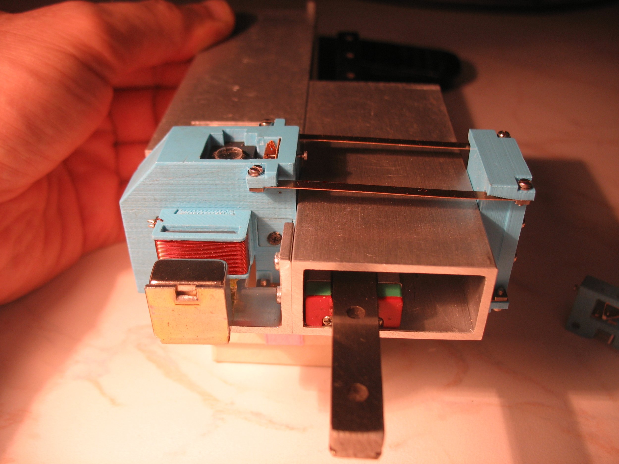

    Накануне медитировал до двух часов ночи пытаясь получить отраженное изображение. В результате с кубиками ничего добиться так и не смог (почему - вопрос остался открытым), зато все получилось со светоделительными пластинами из тех же CD приводов. Яркость полученного изображения была приемлемой. Разбираясь со светоделительными пластинками наблюдал не совсем понятные мне оптические феномены которые пока не буду здесь описывать, чтобы не загромождать тему (потом как-то, в следующий раз, но вообще хотелось бы для общего развития с этим как-то разобраться). Выяснил что для успеха важно точное расположение всех деталей относительно друг друга, их соосность, и строгая перпендикулярность луча падающего на пластинку (что и сразу было вполне очевидно). Картинка получилась, правда немного не качественная, но отдельные дорожки можно было рассмотреть. Если все тщательно выставить по осям то думаю будет получше. Теперь только разобраться и придумать как всю оптическую систему точно настроить в домашних условиях (необходимо, по видимому, какое-то подобие стендов). Может Optics что-то подскажет? Кроме этого нужно еще детали основания конструкции довести до строгой параллельности и перпендикулярности.
    Думаю что можно уже запускать и электронную схему слежения за фокусировкой. Схема и разводка плат для этого почти готовы, останется только вытравить платы, распаять детали и все собрать вместе для испытаний. Двигаемся дальше.
    Вообще для испытаний думаю и такие мягкие пружины пойдут - система слежения с помощью эл. магнитной системы выставит головку так как нужно и будет удерживать ее в этом положении, но вообще, да, похоже пружины придется делать потолще, тем более веса еще прибавит закрепленная платка со схемой усилителя фокусировки (но парковку головки нужно придумывать по-любому, чтобы она не болталась произвольно в отключенном состоянии).

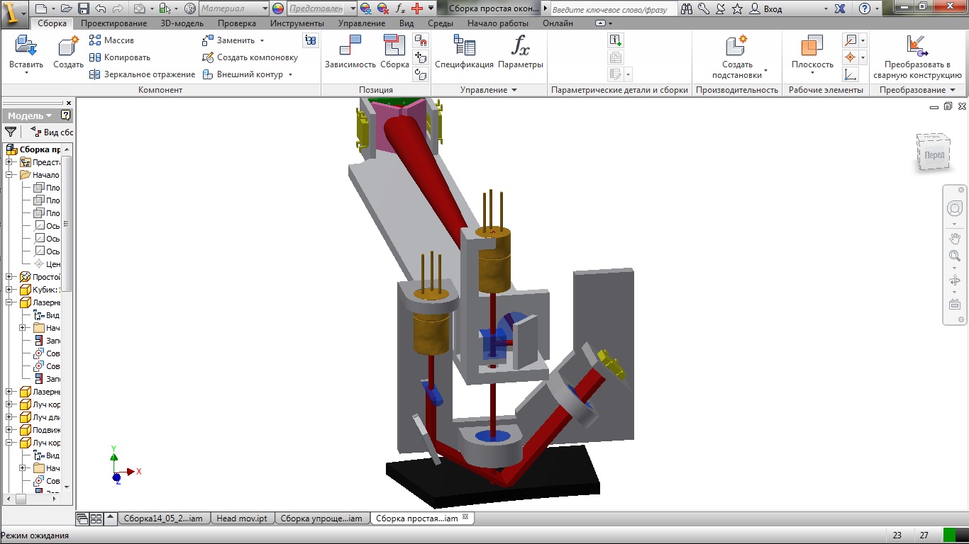

    Да, кубики из приводов! Я их хотел использовать т.к. они практичнее по конструкции и в настройке - и плоскости уже готовые и углы, приклеил или прижал в нужном месте и имеешь результат, а пластину крепить несколько сложнее и требуется выставлять на 45 град. Можно правда и на 3д принтере отливать держатель сразу уже с нужным углом установки, упорами и отверстиями для лучей, и клеить ее на это ложе, ну или прижимать ее туда же фигурной листовой пружинкой с винтом. Я перерисую в Inventor по новому конструкцию этого держателя, а пока в старом держателе я выгрыз гравером место под делительную пластину и кое-как выставил ее угол зажав сбоку винтом.
    По конструкции оптической схемы я фотографий здесь уже много выкладывал. Идея вся собственно говоря ваша и только моя реализация. Не знаю что и как вам лучше еще представить. Объясните. Дам сейчас еще дополнительно несколько картинок.
    Кстати, хотел добавить, что у меня сейчас в оптической схеме стоит только одна первая линза, вторую (как в вашей схеме) я пока не ставил, а картинка дорожек по размерам получается уже практически такой как нужно (правда это в случае, когда расстояние между пластинкой и первой линзой я делаю больше расчетного - примерно около 7 мм, при фокусном линзы 4,7 мм). Не знаю насколько это хорошо, но в целом картинка имеет геометрические искажения напоминающие "рыбий глаз", а хотелось бы более "плоскую" картину без видимых искажений. По всей видимости, уменьшив расстояние до пластинки до расчетного (у меня это было около 5 мм) и применив вторую линзу мы получим изображение примерно тех же размеров что и сейчас и с меньшими геометрическими искажениями. Я правильно рассуждаю?

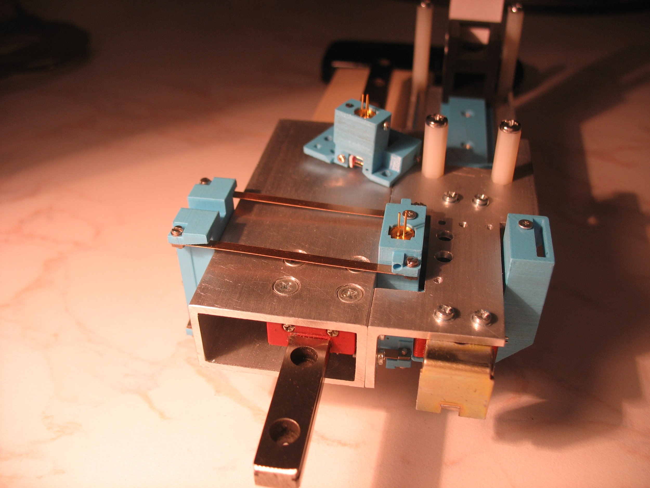

    Решил добавить еще фото (два последних в галерее) с давно придуманным мной простейшим стендом для начальной настройки системы фокусировки головки. Деталь напечатана на 3д принтере. Толщина основания стенда - 3 мм как задумывалась высота "парения" головки над поверхностью пластинки. Устанавливаем в него головку с подключенным ЛД системы фокусировки и вращая винт устанавливаем угол зеркальца так чтобы отраженный луч попадал на середину окошка где должен стоять сдвоенный фотодиод. Пропилы под "уши" нижних креплений листовых пружин головки делал вручную - забыл их изобразить в 3д модели. Для достаточно точной установки головки уже на основной конструкции, перед окончательным затягиванием винтов крепления листовых пружин, была (и остается) идея напечатать на том же 3д принтере специальный п-образный кондуктор, (не знаю как правильно его назвать) который при установке головки помещается в пространство между головкой и дюралюминиевым основанием, затем головка плотно прижимается к нему и винты крепления пружин затягиваются, после этого кондуктор аккуратно вынимается. Вуаля.

    Судя по схеме мое предположение правильное, кубик поляризационный. Это значит что свет прошедший через кубик поляризован в одном направлении ( если до этого поляризация не совпадала с этим направлением) при отражении от пластинки и далее проходя через кубик свет должен отразиться вбок. Но поскольку кубик поляризационный свет вбок почти не отражается! а только в обратном направлении. Есть 2 способа преодолеть это :
    1. Использовать четверть волновую пластинку между кубиком и фокусирующей линзой
    2. использовать обычный кубик
    Во втором варианте немного ухудшается эффективность использования света, но все будет работать. В качестве фазовой пластинки можео попрроюовать пленку (хорошего оптического качества ) майлар или полиэтилен.
    Использовать пластинки из приводовв качестве делителя света по моему нельзя они сделаны чтобы полностью отражать свет при определнном угле как правило 45 градусов. Те совсем не будет работать или очень слабо пропускать свет.

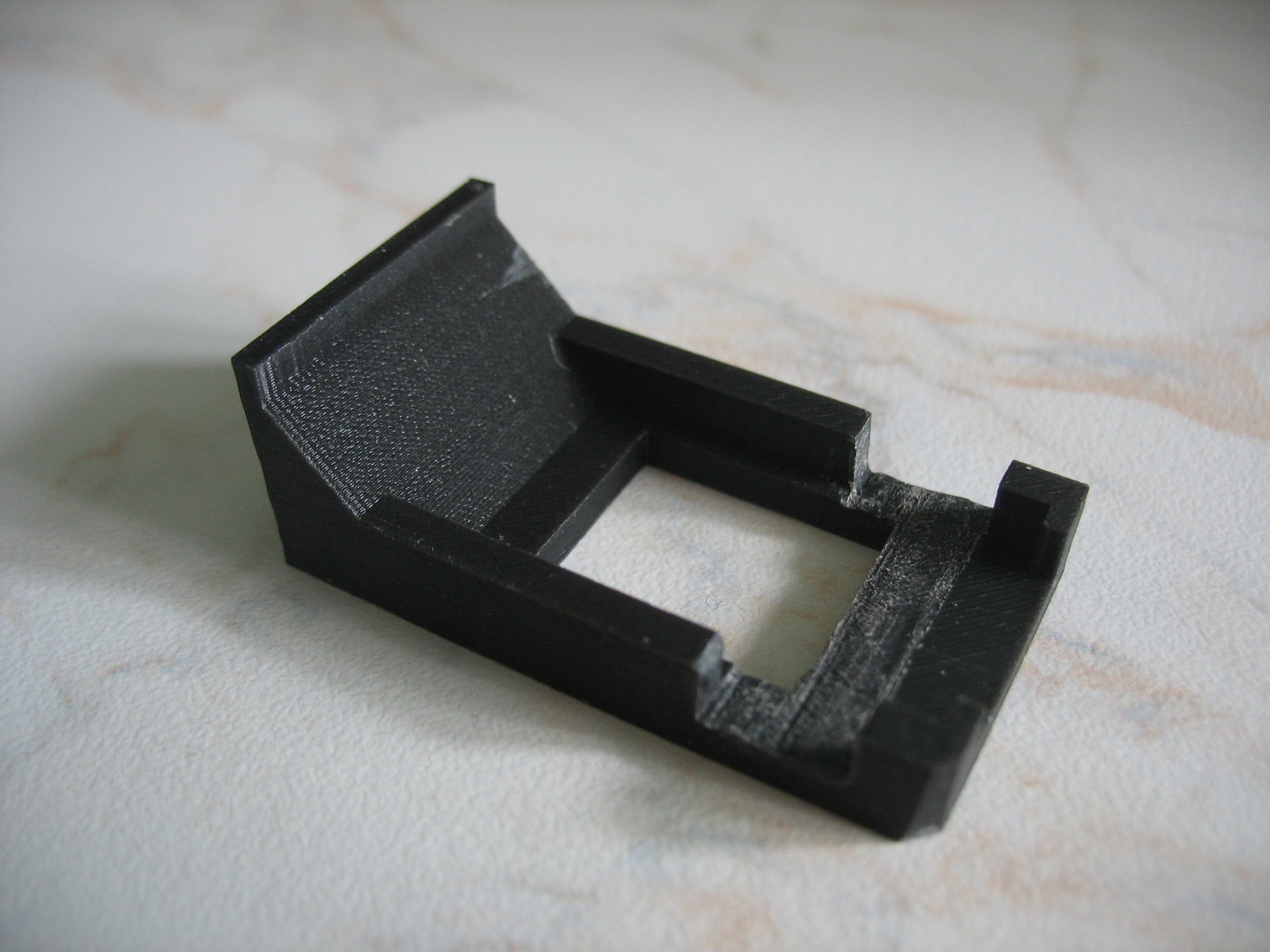

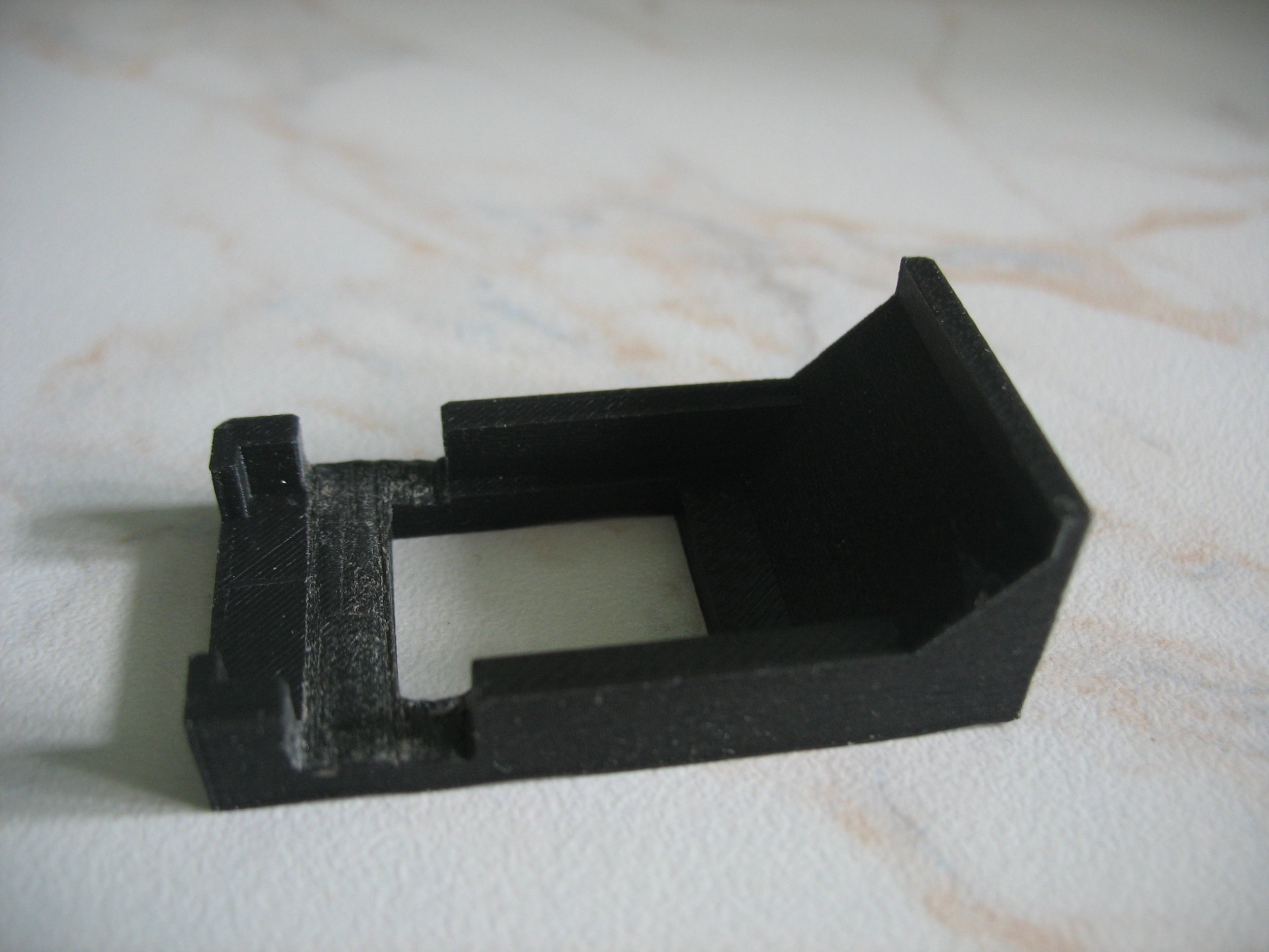

    Обычный кубик брать негде, поэтому вариант отпадает. Вариант с поляризованным кубиком и фазовой пластинкой как-то при случае попробую когда сделаю новый держатель (старый держатель под такой кубик уже разворотил фрезой гравера чтобы втиснуть туда пластинку делителя), кстати, вопреки вашему утверждению пластинки такие в приводах есть, что подтверждает мой результат получения картинки, но также там есть и другие пластинки о которых вы пишете. Пока хочу нарисовать и сделать вариант нового держателя под правильную пластинку делителя.

    смотрите : что должно быть - луч лазера проходит черех кубик практически без отражения на разделительной плоскости кубика, падает на пластинку , отражается от пластинки, отражается почти полностью вправо ( как на схеме). Как это сделать - куб поляризационный (те пропускает скажем S, отражает P поляризацию) лазер съориентирован так чтобы на куб падала чистая S , после прохожения кубика стоит четверть-волновая пластинка, поляризация становится круговой, падает на пластинку отражается поляризация почти не меняется, проходит второй раз четвертьволнрвую пластинку, поляризация становится P и проходя кубик почти полностью отражается делительной гранью кубика в сторону.
    Поскольку четверть волновой пластинки у Сергея нет :cry: то свет отраженный от пластинки не отражается кубиком в сторону поляризация то сохранилась после отражения!
    Если использовать обычный не поляризационный кубик то схема будет работать с меньшей эффективносью , НО будет! А простого кубика у Сергея нет:cry:. А я бы ему отправил, но почта России считает что в\на Украину нельзя ничего посылать.!

    Почему-то нет уведомлений в почте о новых сообщениях в теме, хотя настройки все проверял, заглянул, а здесь уже целый диалог. Я перепробовал с кубиками все свои стекляшки из пикапов которые могли быть похожи на четвертьволновые пластинки, но результатов ноль. Разобрал на днях старый комповый CD привод (именно еще только CD, даже не DVD) а там в пикапе кубика нет а идет сразу светоделительная пластинка под 45 град. коричневатого цвета (похоже как раз на ИК диапазон используемого там ЛД). Закрепил в оптической схеме компового привода вместо родного ИК ЛД свой красный лазерный модуль, родную фотодиодную матрицу оторвал и через оставшееся отверстие проецировал на лист бумаги получаемое изображение поверхности пластинки - изображение дорожек удалось поймать но очень слабое. А может нужно больше смотреть не в сторону кубиков а искать именно нормальные светоделительные пластины нужного диапазона? Тем более в схеме Optics-a, там где в конце разделяется изображение дорожек на сенсор трекинга и на звуковые PSD, использовать можно только такие пластинки а не кубики. Я правильно понимаю? На ebay пока ничего подходящего по пластинкам не нашел. Смотрел на красивую пластинку от Thorlabs, которую можно было бы порезать по своим размерам, но цена нереально высокая https://www.thorlabs.com/thorproduct.cfm?partnumber=BSW29R
    Optics, может у вас есть такие светоделительные пластины подешевле - я готов купить у вас. А если всю оптическую схему можно реализовать на кубиках, которые у вас есть, то при пересылке, я подумал, можно задействовать одну "кривую" схему - из России в Украину транзитом через Польшу :). У меня есть один знакомый поляк, надеюсь он мне не откажет в помощи. Это конечно идиотизм чистой воды, но такова пока реальность. Все расходы за мой счет. Можно сделать это и через другие страны где у меня тоже есть знакомые.
    Сделал уже по ходу дела две платы. Большая плата под усилитель системы фокусировки и микроконтроллер управления еще и частично как макетная, на случай каких-то доработок. На маленькой плате, которая на подвижной головке, схема усилителя сдвоенного фотодиода фокусировки, там немного не продумал места доступа отвертки под винты крепления которые идут ниже под ней, но то уже в последствии переделаем. Просверлю все отверстия в платах и буду пока потихоньку напаивать детали. Хочу сразу отдельно проверить работу схемы фокусировки, нам ничего сейчас не помешает это сделать - все детали есть. Все принципиальные электрические схемы выложу здесь тоже.
