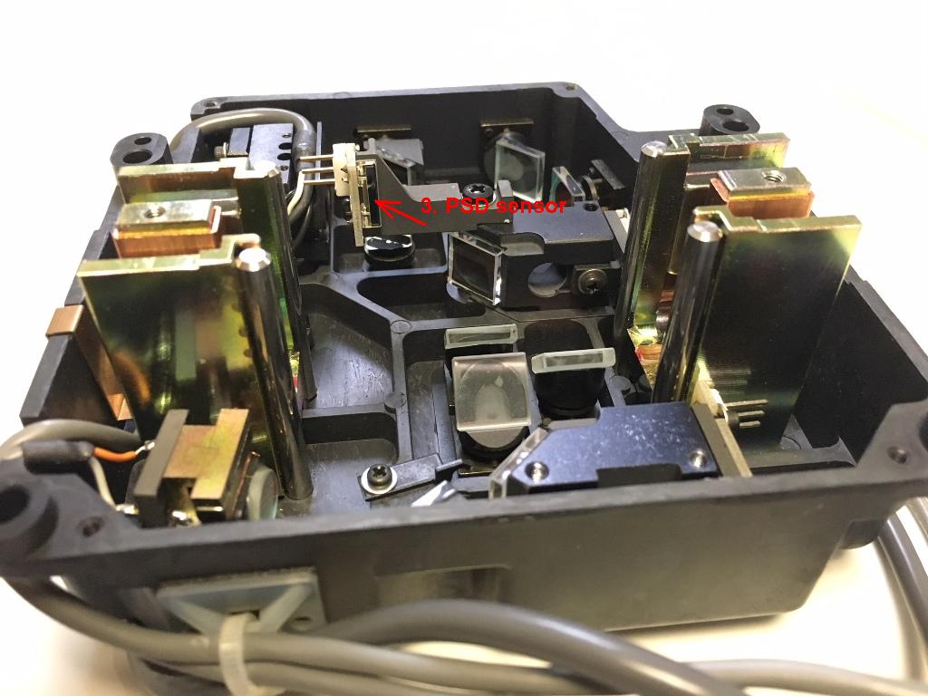

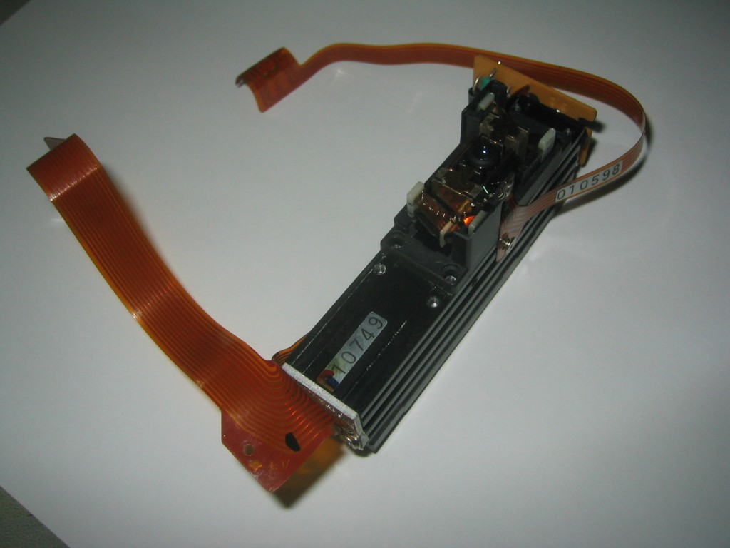

    Вот PSD сенсор слежения за высотой над пластинкой.
    Патенты я эти еще в 2013 году смотрел и разбирался в них, когда приехал первый ELP на ремонт.

  3. flycow
    flycow Пользователь
    Сергей, если Вы посмотрите и по моим фото попробуете нарисовать ход оптических лучей, то увидите, что луч с Лазера 1 и 2 ну никак не может попасть на "звуковые" линзы!
    А вот как раз луч с Лазера 3 и 4 как раз попадают именно туда и через зеркала стоящие стационарно в головке, при отражении от канавок попадают на PSD сенсоры, которые находятся на крышке головки.

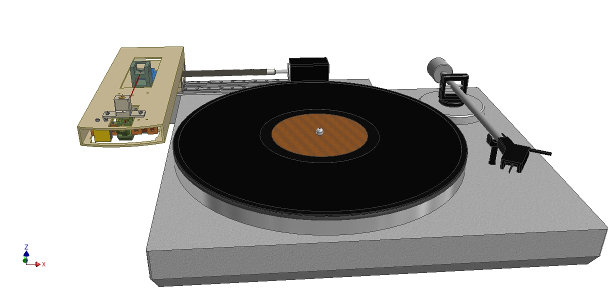

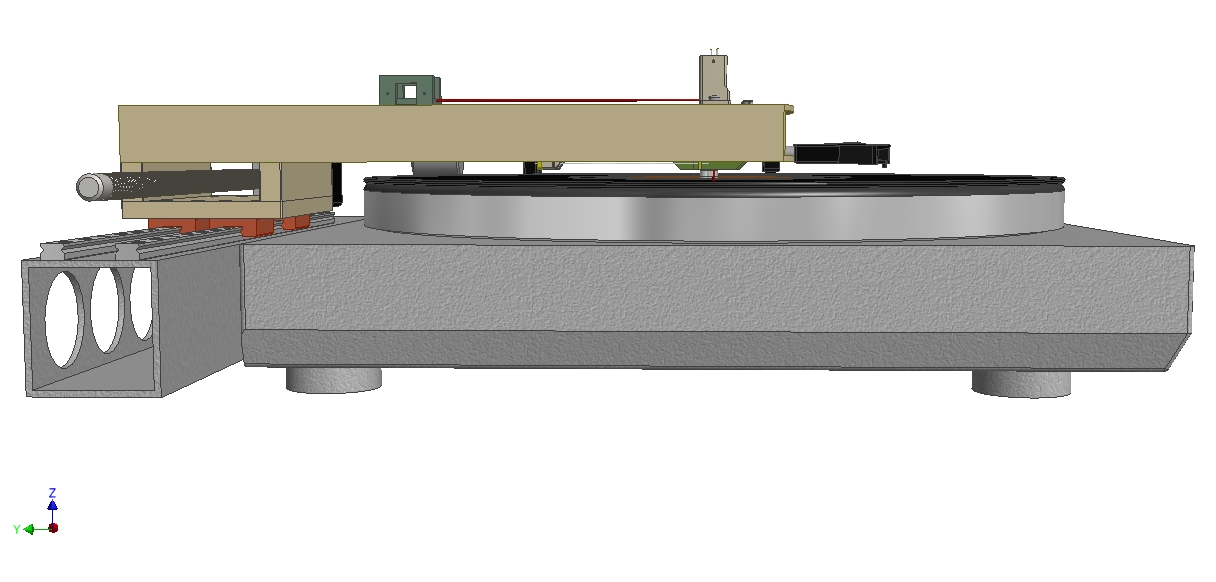

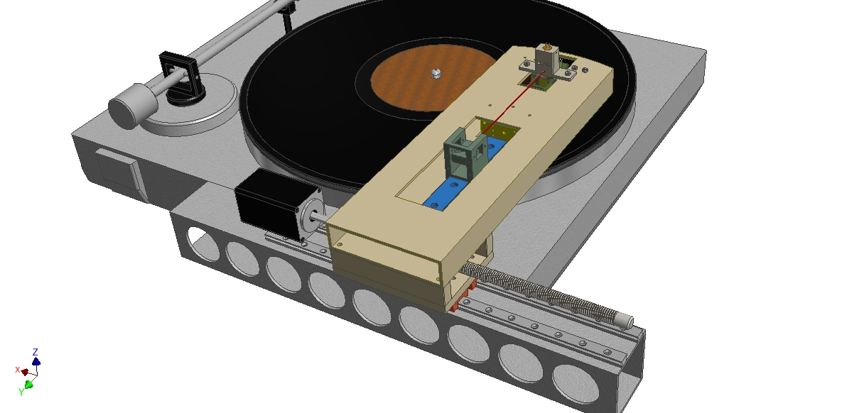

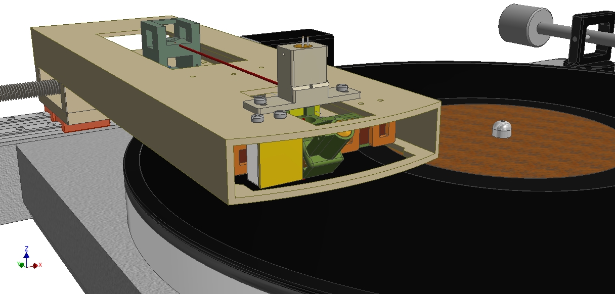

    И еще немного изображений.

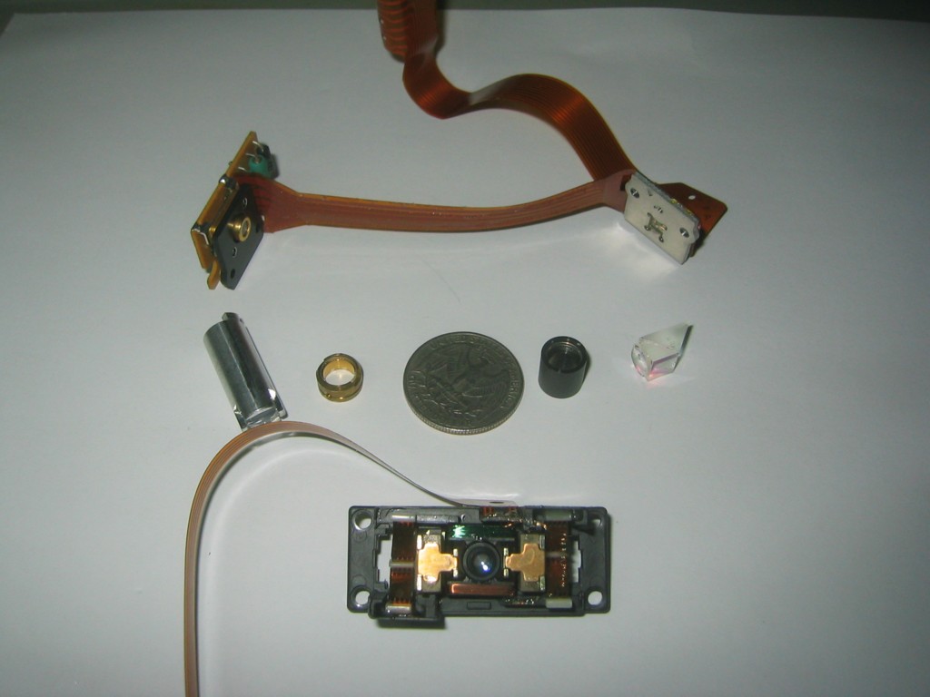

  12. flycow
    flycow Пользователь
    Сергей, приветствую Вас!
    Я прочел всю ветку, и у меня есть некоторые идеи по некоторым моментам проекта, которые могут быть полезны вам.

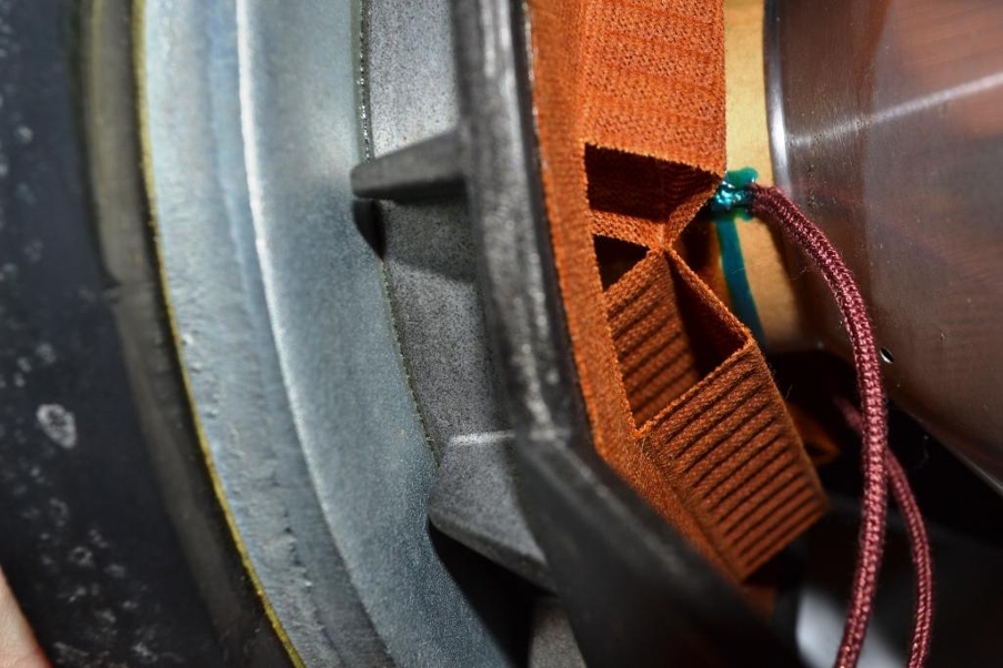

    1. На счет подвеса головки. По работе я столкнулся с ремонтом довольно редких динамиков от Technics - выполненных по технологии "Honeycomb"
    Не буду описывать все проблемы с какими столкнулись японские инженеры но они нашли решение, и спроектировали центрирующую шайбу с большим ЛИНЕЙНЫМ ходом, удерживающим звуковую катушку динамика с четкой поперечной стабилизацией. Себестоимость и технология изготовления, такая же как и у обычных центрирующих шайб динамиков. Ресурс работы - такой же как у нормальных японских динамиков - 30-40 лет.
    Вкладываю фото таких центрирующих шайб. Посмотрите, может что то и пригодится при определенной модификации их под вашу задачу.
    2. Касательно механизма перемещения всего блока головки с оптической системой вдоль пластинки.
    Те же японцы в топовых версиях своих вертушек используют тангенциональный тонарм с линейным двигателем.
    Двигатели есть с механической передачей через тросик, через резиновую ленту, а так же с магнитным двигателем.
    И вы упоминали про такие вертушки - Pioneer PL-1000 Pioneer PL-L1 и других производителей - Yamaha, Diatone и др. Я их ремонтировал довольно большое количество, и "их есть у меня" (с) на складе. С большой вероятностью, они могут справиться с задачей позиционирования при небольших переделках и модификациях.
    Но это опять же, как идея, решать вам, куда двигаться. Так же выкладываю фотки.

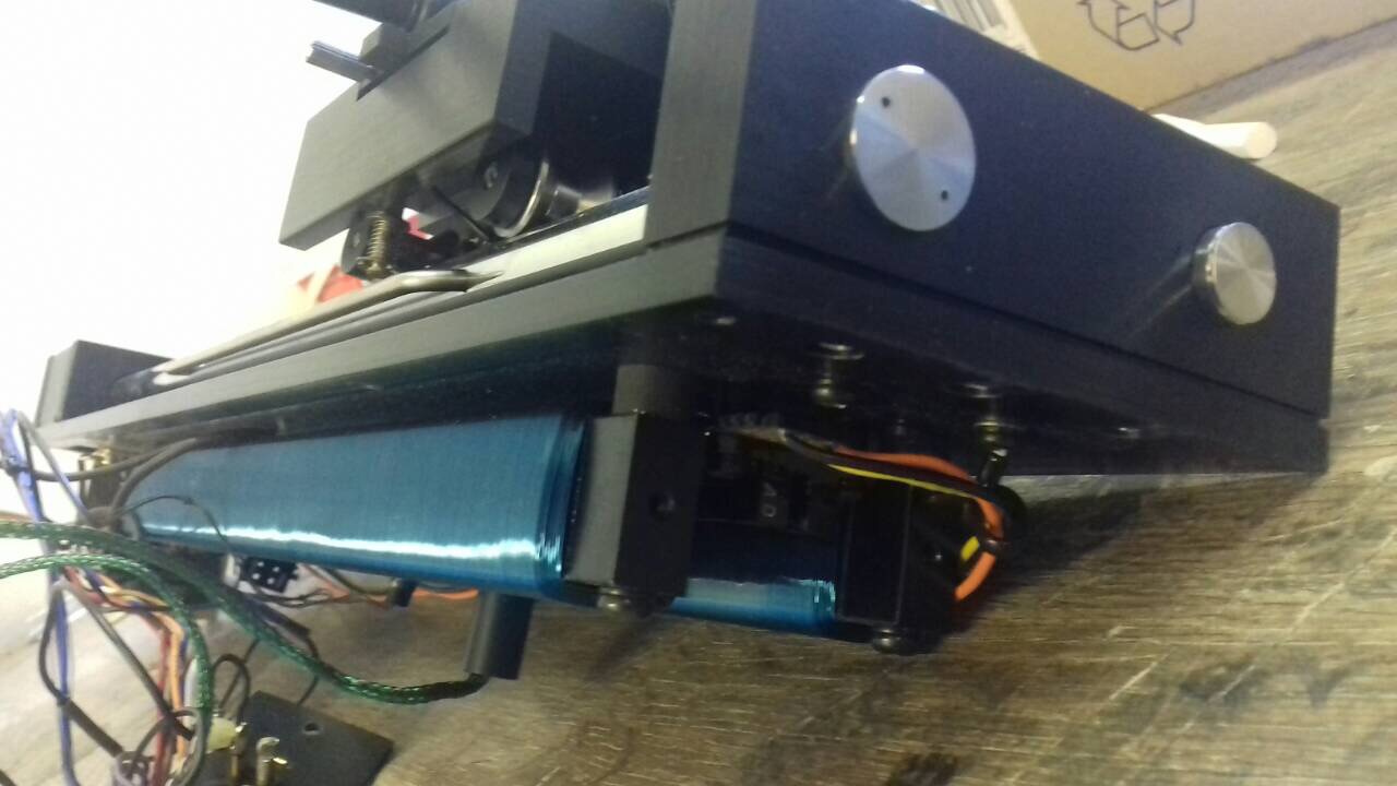

    Идея использовать ШД с парой винт-гайка, более стабильна к внешним воздействиям, в виде вибраций пола но требует способов компенсации люфта в паре.
    3. Касательно программиста - он работает в нашей компании, и может по моей просьбе, выделять время в обьеме скажем так 8-12 часов в неделю под мои задачи.
    Он сам прикладной математик, но не электронщик. Запрограммировать может по сути любую задачи, но при условии правильно поставленного ТЗ и наличии обьекта управления.
    В последнее время под наши задачи он программирует STM32 - есть в наличии несколько различных китов, в частности NUCLEO и другие.
    Но возвращаясь конкретно к задаче, нужен обьект управления и ТЗ, хотя бы в виде общей задачи. Могу попробовать изготовить что-то под ваши руководством для экспериментов.

  13. Serg_dy
    Serg_dy Пользователь
    Спасибо, Роман! Принято. Любое техническое решение у нас упирается в возможность реализации его в домашне-гаражных условиях, поэтому приходится постоянно выбирать не то, что хочется, а то, что можно сделать самому (заказывать на стороне стОит просто неподъемных денег). Я рассматривал в свое время и линейный эл. магнитный двигатель для нашей задачи, и даже прикидывал его расчет, но потом отказался из-за большого веса конструкции нашего тонарма и связанными с этим сложностями в его управлении (у обычных вертушек тангенциальный тонарм наоборот очень легкий и там это реализуется проще). А вот, кстати, идея привода с тросиком у меня была одной из первых, но меня всегда останавливала сложность изготовления механизма с шестеренками, включая червячную передачу. Найти же такой готовый и сразу подходящий механизм довольно сложно (я смотрел в сторону приводов колес с редуктором от р/у игрушек). Если у вас есть под руками какие-то не очень сложные приводы с тросиком, или какие-то аналогичные механизмы от вертушек, то сфотографируйте -может это даст пищу для размышлений. А пока что привод тонарма с ходовым винтом и безлюфтовой гайкой представляется мне наиболее простым и дешевым в реализации. Сейчас, в тему, ищу небольшой настольный токарник для работ, но цена не радует - более/менее нормальный выходит от 800$ и выше, и это только голый станок, без какой либо минимально необходимой доп. оснастки.

    flycow Пользователь
    Еще раз приветствую, Сергей!
    На счет легкости тангенциональных тонармов, не соглашусь. Легкие тонармы используются в дешевых моделях.
    В том же Pioneer PL-L1 (топ модель) - только основание с магнитом и роликами (каретка), на которой закреплен тонарм, весит примерно 2 кг.
    И основание с рельсами и электромагнитами, весят примерно 5 кг. так что конструкция очень простая, но очень добротная и основательная.
    Этот тонарм как раз на фото.
    А намотать две катушки электромагнитов, это проще, чем заказывать у токарей и фрезировщиков точную механику с минимальными допусками и высокой точностью.

  15. Serg_dy
    В свете выбранной идеологии конструкции головки - с "плавающей" 2D подвеской на струнных пружинках - особой точности механики нам не требуется. Нам достаточно двигать тонарм по направляющим любым возможным способом с примерно необходимой линейной скоростью (главное равномерно и без резких рывков), а точное отслеживание уже должна взять на себя эл. магнитная система подвески с обратной связью. Не являюсь большим специалистом по линейным эл. магнитным приводам и брал в основном информацию из журнала "Радио" № 9 за 1983 год., где описывался самодельный тангенциальный тонарм на основе конструкции проигрывателя Pioneer PL-1000. Но, имхо, в равных условиях, привод с шаговым винтом и гайкой проще в реализации, в том числе и по схеме управления, чем линейный эл. магнитный двигатель. Намотать катушки эл. магнитов это только полдела, там еще достаточно навороченная схема управления с применением демпфирующей катушки ОС и датчиком положения тонарма в пространстве. Намного проще иметь всего два управляющих сигнала для привода на основе ШД - тактовый, для шажков, и направление вращения (японцы в своем лазернике так и поступили, только взяли зубчатую рейку). Кстати, в CD деках Pioneer одно время использовался линейный эл. магнитный двигатель, но потом эволюция приводов закономерно привела к более простому, известному всем сейчас варианту - ШД с ходовым винтом.

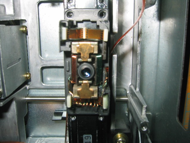

    Так же мне пришлось восстанавливать легендарный CD Technics SL-P10 один из "первенцев" CD. Так вот, оптическая система в нем была построена на принципе, пространственного размещения элементов в "Т" образной трубе-базе, с оптическим принципом похожим на вашу оптическую систему. Прилагаю фото оптической системы, и если нужно есть сервис мануал.

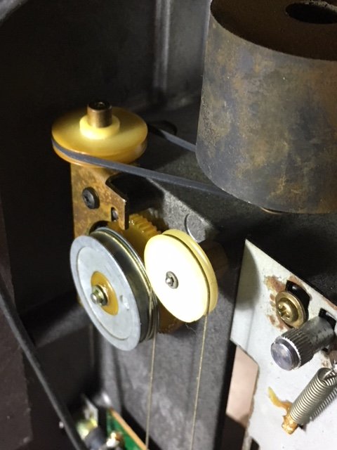

  17. flycow
    flycow Пользователь

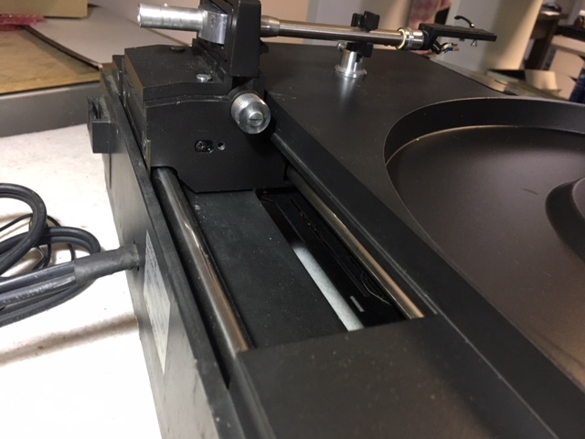

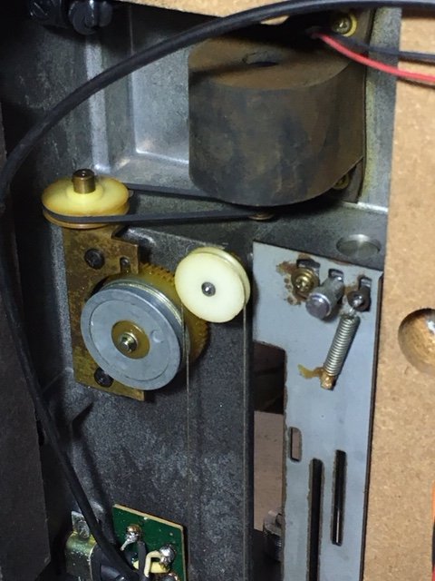

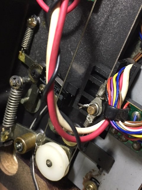

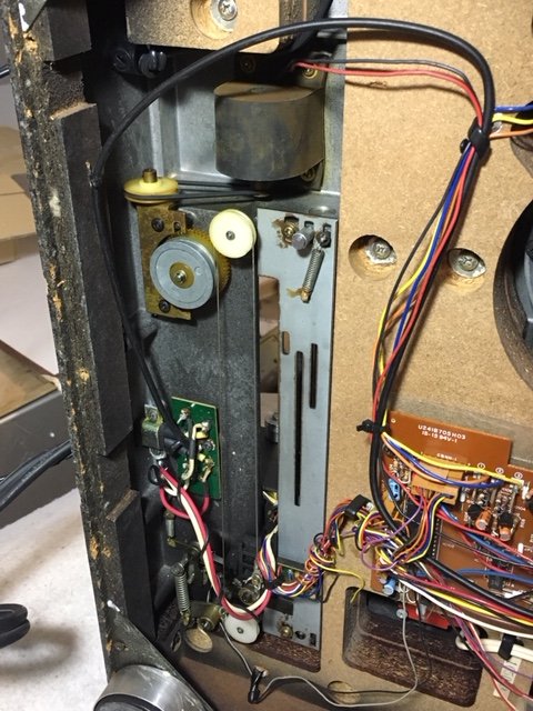

    Как и обещал фото "подвала" тенгенционального тонарма от топ-модели Diatone LT-1. В этой модели как раз тросиком двигается тонарм по направляющим рельсам. Механизм очень простой, хоть и топ-модель.
    Сделаю еще фото с других моделей, с похожими механизмами и с другими механизмами перемещения тонармов.

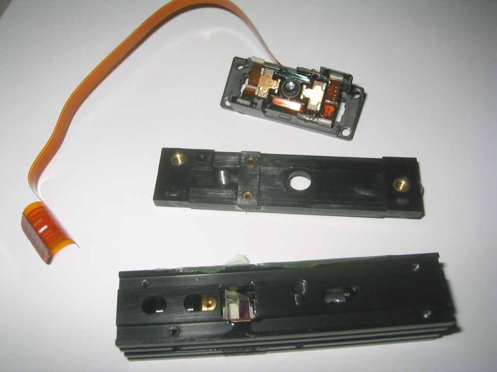

  18. flycow
    flycow Пользователь

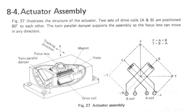

    В догонку просто инфо, как реализованы в голове от SL-P10 - система вертикальной и горизонтальной фокусировки двумя катушками под 90 град.

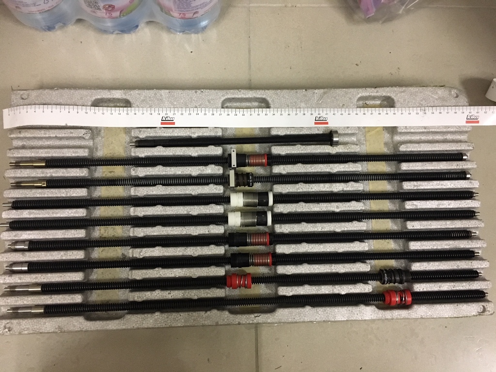

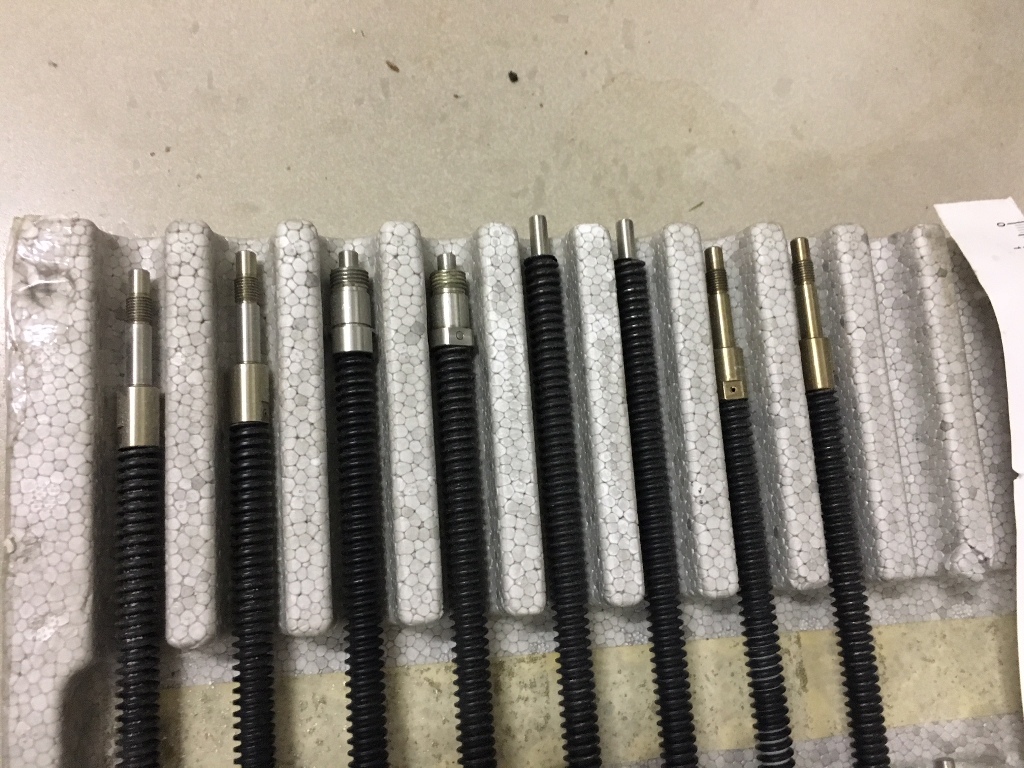

    Сергей, как и обещал, фото винтов с гайками от мини CNC.
    Но наверное они таки великоваты - 60 см, но можно обрезать, как я сделал на своем станке для намотки.
    Как раз обрезанный остаток на фото вверху, этот винт был из всех с минимальным шагом, но гайку от него я уже использовал.
    У остальных шаг думаю великоват, но вам решать.

  20. Serg_dy
    Здравствуйте! Очень интересное решение подвески линзы в головке Technics SL-P10 с двумя катушками под 90 градусов, и можно даже подумать как это реализовать у нас, но плохо видно как там сделан каркас с катушками и другие детали подвески. Из описания не все до конца понятно. Я даже скачал Service Manual на проигрыватель но прояснения это не дало. Особенно меня смущают вот эти параллельные листовые пружины подвески - мне кажется, что когда линза там находится в рабочем положении (каркас подтянут эл. магнитным полем на середину хода подвески), то эти пружины уже в изогнутом состоянии не могут обеспечить строгое осевое положение линзы. Нужно наверно смакетировать и тогда все прояснится. Если есть возможность Роман, то сделайте пожалуйста более подробные макро фото отдельно именно самой головки в максимальном приближении. Особо интересует конструкция крепления подвески, каркаса катушек и магнитопровода на котором закреплены магниты. Неплохо было бы увидеть все и с обратной стороны головки. Ну или опишите своими словами как это устроено и с каким-то простым эскизом от руки. По вашим винтам: думаю, что укоротить их у токаря проблем не будет. Шаг резьбы там на глаз где-то 2 или 3 мм - думаю приемлемо. Мне нужны еще несколько размеров - диам. самих винтов, внешний диам. гаек и их длина, диаметры проточек под подшипники и на конце под муфту, и размер прямоугольных фланцев в тех двух гайках что слева на втором фото. Если размеры подойдут и цена будет приемлемой то я у вас куплю один из комплектов.
