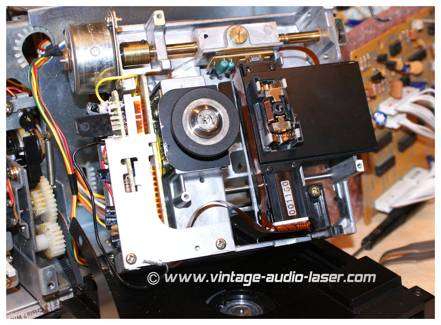

    Доброе время суток!

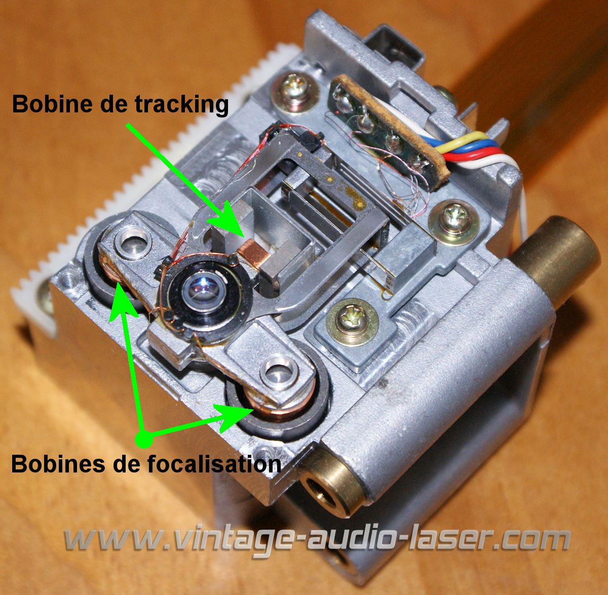

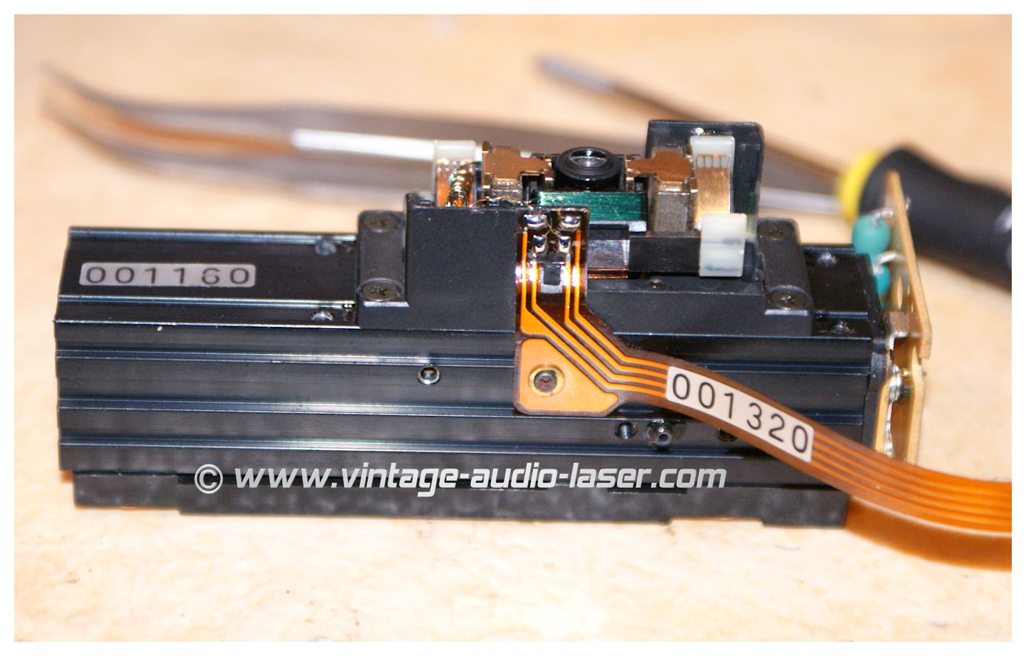

    Сергей, к сожалению CD Technics SL-P10 - был отремонтирован и продан года два назад, поэтому не смогу сделать подробные фото, но есть фото с интернет источников. Думаю что-то вам пригодится. Тут более менее видно конструкцию подвеса, и он как видно на фото, сделан из резиновых колец с ограничителями длинны хода из медных полос "опрессованных" в пленку, из которых делают гибкие проводники, имхо.
    Отклоняющие катушки двух цветов, так же видно на фото.

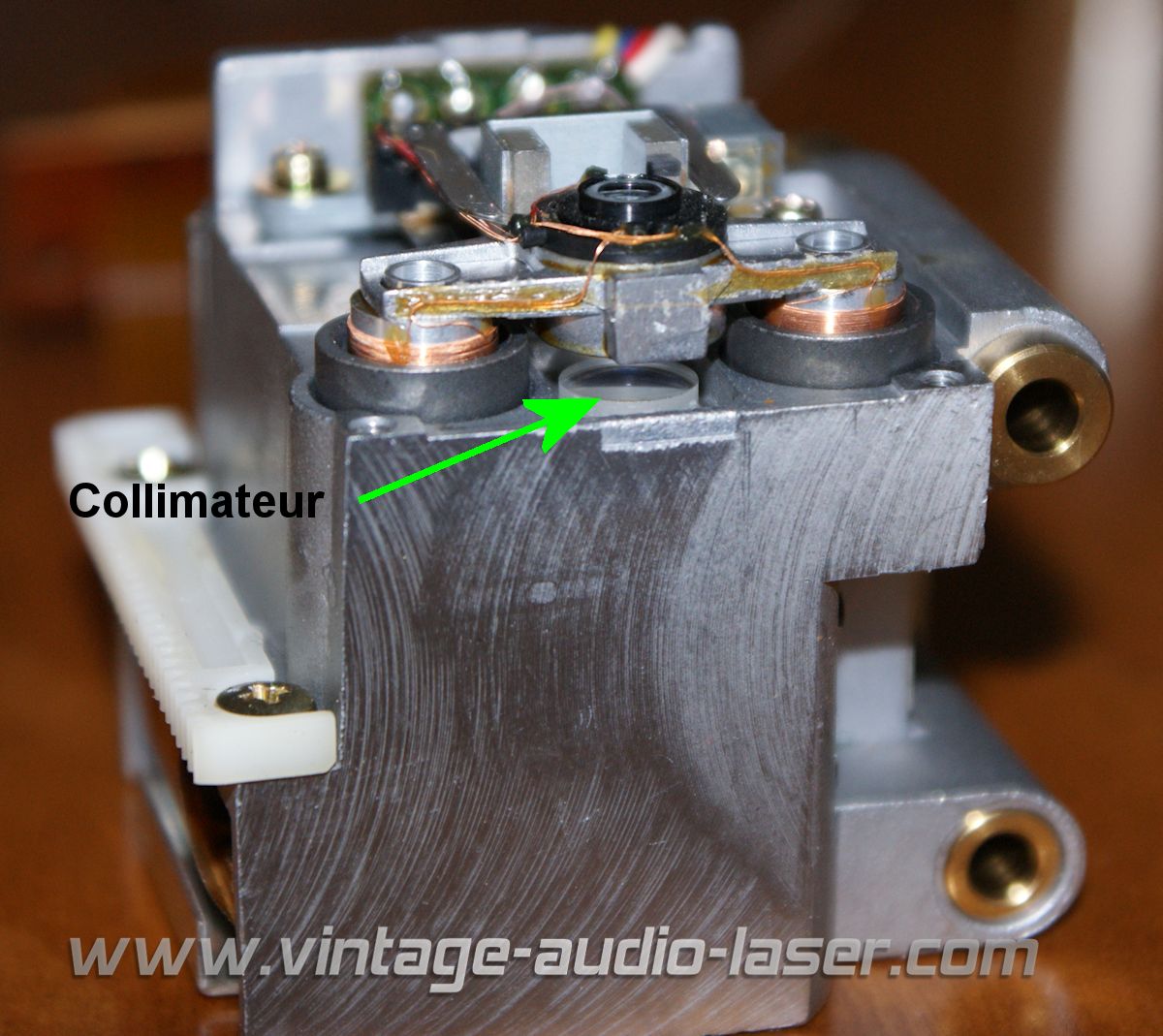

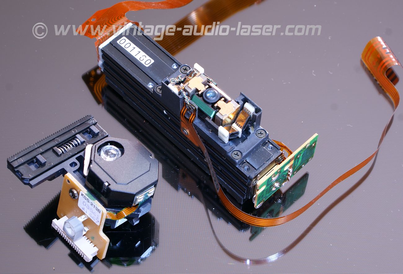

    Вот хороший французский ресурс, по старым оптическим головкам.
    http://vintage-audio-laser.com/La-technique-du-lecteur-CD-page-2
    Тут описаны разные типы конструкций систем трекинга. Думаю так же полезная информация.

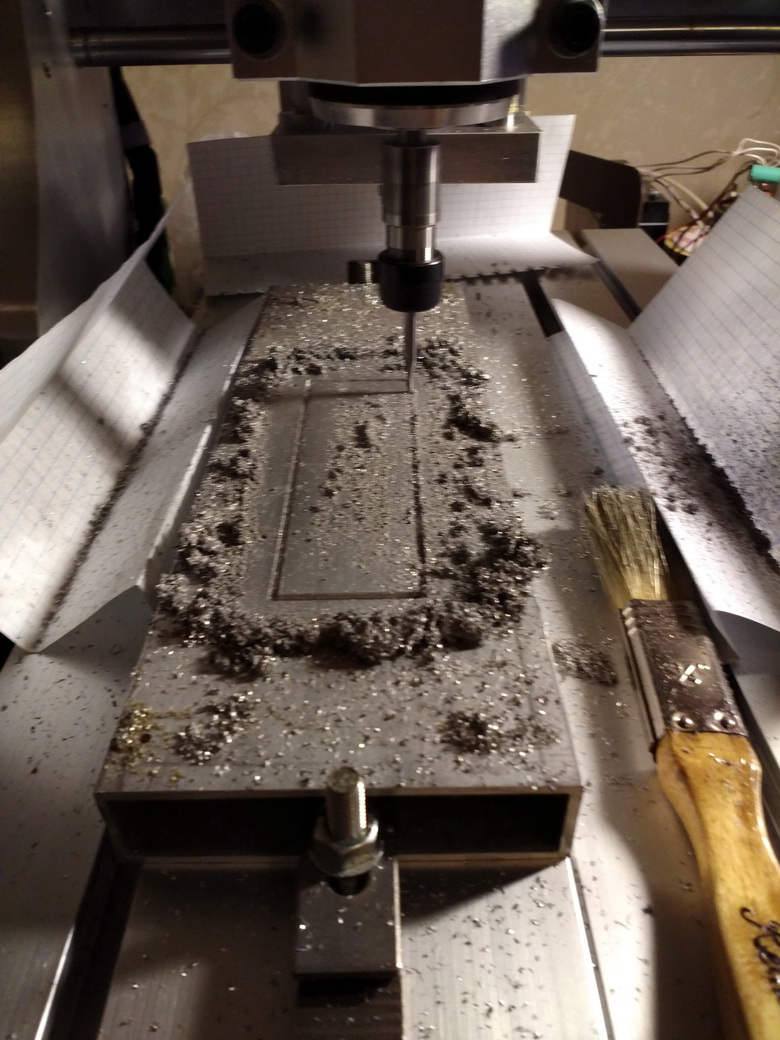

    Спасибо Роман, стало яснее, но боюсь с резиной в подвеске в домашних условиях нам не совладать, поэтому пока остаемся на текущем варианте. Сегодня в кои веки нашел время запустить свой чпу станочек чтобы выфрезеровать платки держателей струнных пружинок и, как на зло, что-то случилось с блоком питания шпинделя станка. Пришлось это отложить пока не разберусь с БП или куплю новый. Схемы нет а названия микросхем китайцы спилили. Реверс инжиниринг платы частично уже сделал но пока до конца не разобрался.

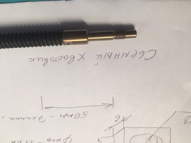

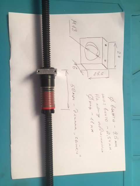

    Сергей, вот размеры пары - винт-гайка.
    Два типа, те которые вы просили, с квадратными гайками.
    Квадратные гайки ставятся на "гайки" всех винтов, что были на общем фото, просто их всего 2 штуки.

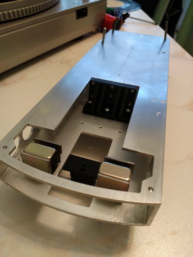

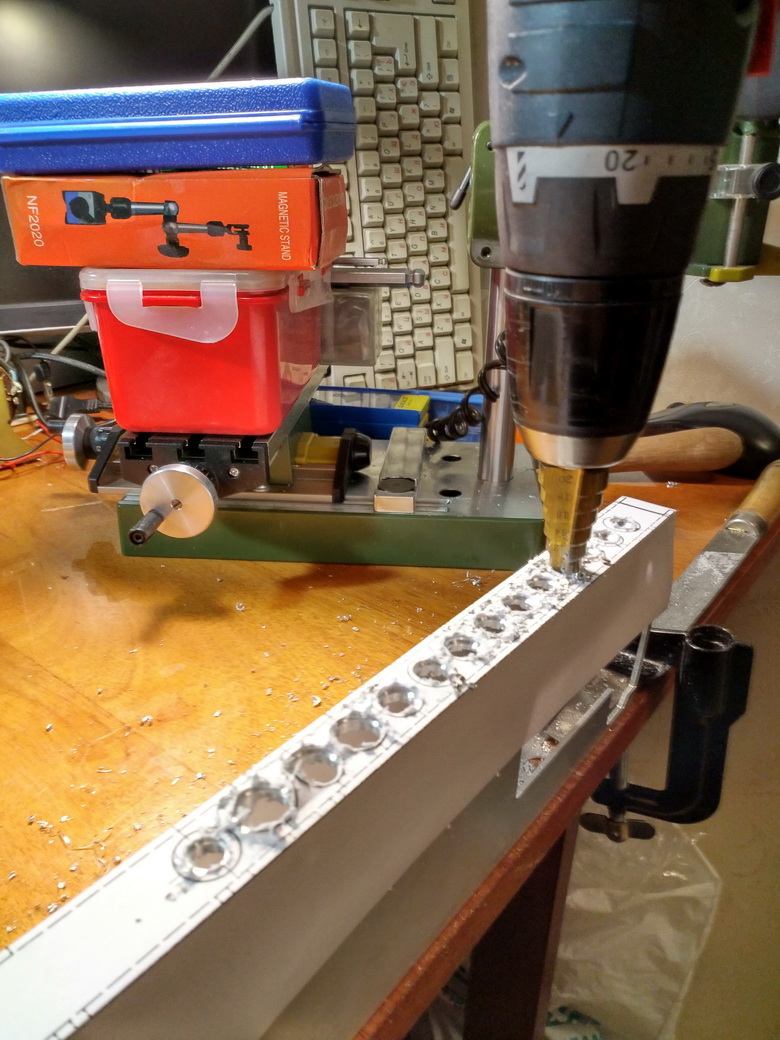

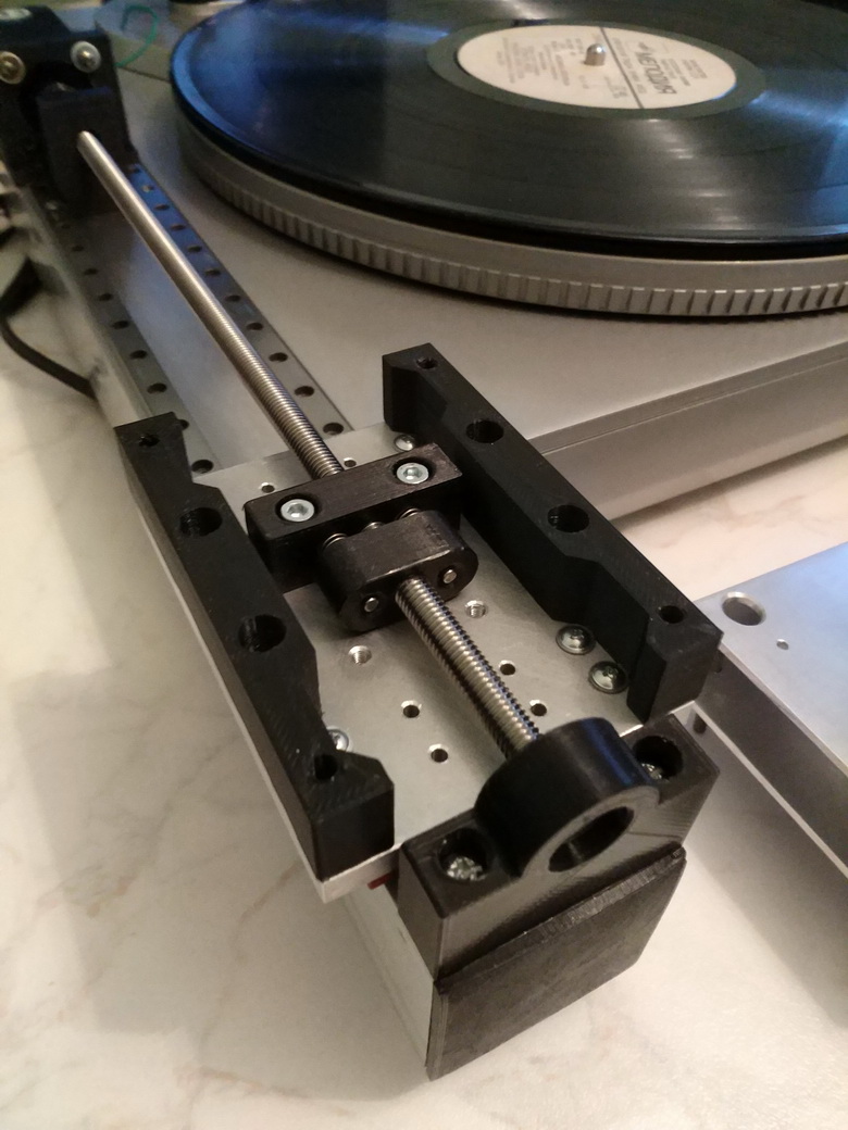

    Всем привет! Решил наконец выложить новую информацию и фотографии, чтобы не терялся интерес к происходящему. Много прошедшего времени к сожалению пришлось потратить на доводку ново купленного наконец китайского токарного станочка, чтобы получить более-менее работающее устройство. Параллельно освоил при этом, в том числе, и таинственную для многих непосвященных процедуру шлифовки и "шабрения" направляющих продольной каретки станка, что дало, кстати, пользу при изготовлении ровного основания под профильные линейные направляющие проигрывателя. Направляющие с каретками были куплены самые дорогие, от известной южно корейской компании HIWIN, чтобы исключить в будущем артефакты от люфтов механики. Везде где можно в механике пытаюсь применить пластиковые детали напечатанные на 3Д принтере, во всяком случае для макета их жесткости и точности должно быть вполне достаточно. Это очень выручает и ускоряет процесс разработки, хотя времени, как оказалось, на все нужно очень много, приходится очень много разных нюансов продумывать, ну и учитывая, что все до мельчайших подробностей приходится делать самому. Сейчас почти полностью сделал механическую часть с подвижной кареткой, осталось только на токарном проточить концы ходового винта для посадки под подшипники (на фото винт еще не обработан). Под ходовой винт решил взять пока обычную шпильку М6 из нержавейки, ходовую безлюфтовую гайку сделал сам - разработал конструкцию и отпечатал ее детали на 3д принтере. Почти все остальное делаю на станке ЧПУ, много времени уходит на создание векторов программ управления фрезой т. к. приходится каждую модель созданную в CAD программе каждый раз переносить, перерисовывать в векторной программе Corel Draw и уже дальше эти файлы в формате DXF идут наконец в CAM программу, которая создает траектории движения фрезы. В награду за труды в конечном итоге получаем высокую точность изготовления, что очень важно в нашем высокоточном устройстве. На этой неделе планирую довести до ума крепление шагового двигателя привода ходового винта и его схему управления (кстати, эластичная муфта соединяющая двигатель и ходовой винт тоже полностью разработана с нуля и отпечатана на 3д принтере - заодно проверим, насколько это оправданное решение для действующего макета). Сейчас сразу уже продумываю и всю компоновку электроники, датчиков положения каретки, подвижного шлейфа, блока питания и схем управления. Я понял, что к этому нужно отнестись серьезно - малейшие упущения потом скажутся при отладке и конечных результатах. Самую сложную часть - головку плавающую на проволочных пружинах - оставлю на самый конец, когда все остальное будет уже управляться и двигаться. Многие фото не очень качественные - приходилось снимать на телефон.
    Никто не расходится, мы продолжаем проект.

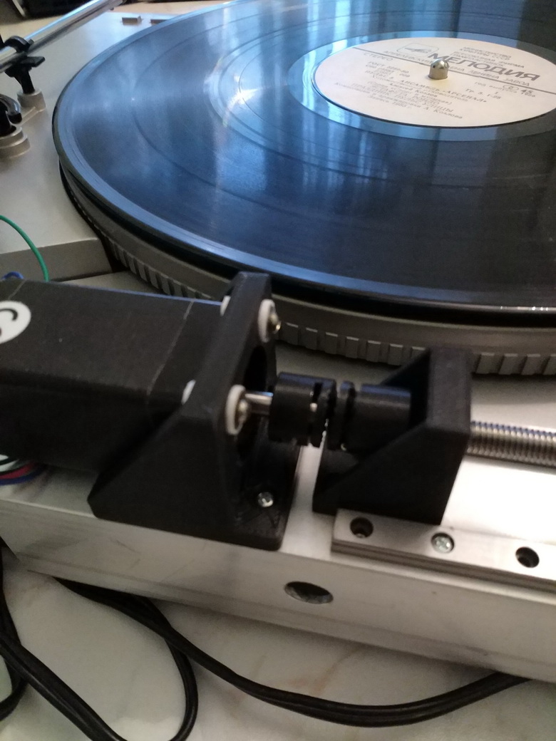

    И еще немного фотографий.
    Часть деталей взял с предыдущего варианта конструкции.

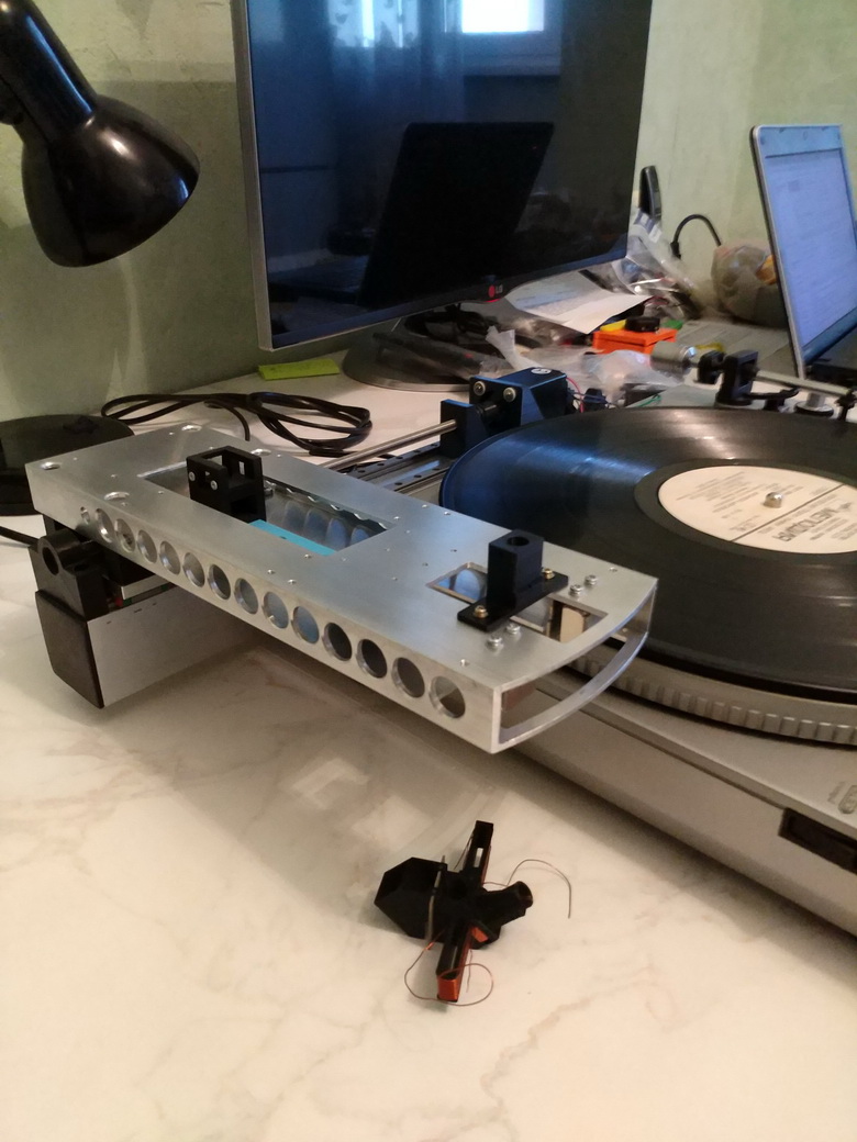

    Всем привет! Прошу прощения что долго не писал - хотелось что-то уже осмысленное выложить, с каким-то пусть и промежуточным но результатом, ну и иногда просто времени не хватало заниматься проигрывателем. Не пишу сколько было потрачено времени на дальнейшую отработку конструктива, плат, размеров, расположения разъемов и прочих конструкторских вещей, отладку и поиск огрехов в работе электроники.
    Итак, что сделано/доделано на данный момент: запущены еще несколько плат электроники - плата стабилизаторов питания, плата усилителя-драйвера фокусировки с отдельным микропроцессором (потом понял, что можно было обойтись там и без него, но с другой стороны так стало проще программировать как отдельную функцию/задачу), переделана плата усилителя датчика фокусировки стоящая в головке. Переделал магнитопроводы отклоняющих катушек, чтобы поместились еще допольнительные катушки для трекинга. Собрал опытную конструкцию подвески головки на десяти пружинах от гитарных струн диам. 0,25 мм (в спешке запаял все вверх ногами :) и не промыто от флюса но в данном случае это не важно - сейчас просто тест). Оказалось, что немного не угадал с их диаметром - головка в полном сборе немного провисает вниз и может касаться пластинки в нерабочем состоянии, поэтому сейчас ищу струны потолще, может сегодня уже и куплю их. Подвеска собиралась на специальном стенде напечатанном на 3д принтере. Стенд зажимался в тисках и в него уже вставлялись ответные стороны креплений и пружины припаивались.
    Впереди самое интересное - будем подключать собранную головку к усилителю фокусировки, возможно что еще придется помудрить с каркасами для отклоняющих катушек. Купил на пробу два новых пластика для каркасов и для самой головки - PLA+ и PLA с углеродными волокнами (прочность деталей должна быть выше).
    Выкладываю галерею изображений, разные фото сделаны с периодом в несколько месяцев.
    Буду рад любым комментариям и вопросам.
