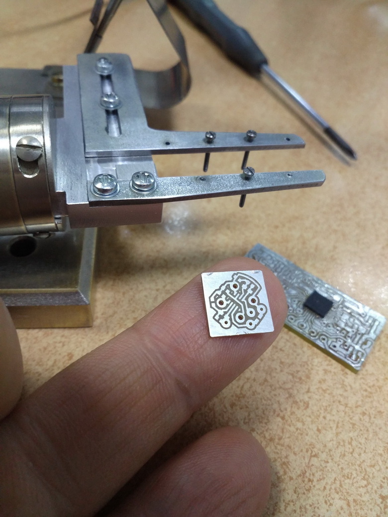

  7. Serg_dy
    Serg_dy Пользователь
    562
    55

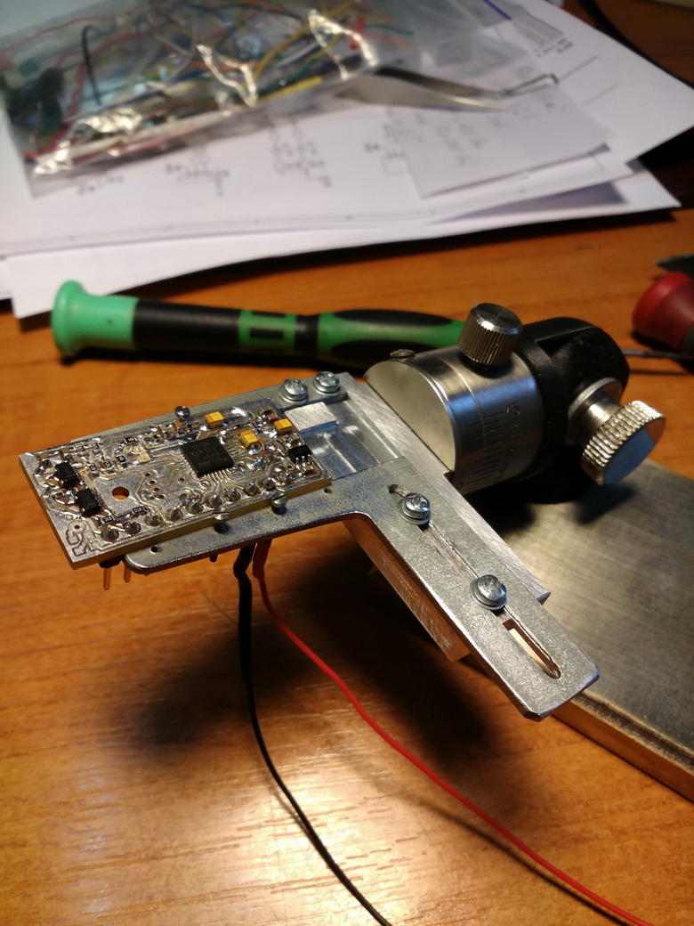

    Всем привет,
    все затянулось из-за сложностей работы с очень мелкими смд деталями. Вообще оказалось (внезапно? :)), что это прямо другой мир, микро мир, другая планета, со своими особыми законами и восприятием реальности где весь мой многолетний опыт оказался практически бесполезен. Приходится осваивать все как с чистого листа. Маленькие платы тяжело удерживать для пайки, например плата усилителя фотосенсора свободно помещается на кончике пальца.
    В связи с этим пришлось даже изобретать специальный держатель для таких плат с подвижными сочленениями в трех плоскостях для удобства монтажа, осмотра, наладки, на что тоже ушло время. Часть деталей держателя нашел в загашнике, часть сделал на фрезерном станке часть просто ножовкой и надфилями, ну и часть 3д печать (последнее для быстроты, временно, с недостаточной жесткостью, но дальше будет видно). Заодно и сделал подставку для микропаяльника из того, что было в закромах. Основание паяльника стало одновременно и основанием для держателя плат.
    Жала типа С210, оказались плохими, паять невозможно, заказал получше скоро должны придти, пока паял чем придется. Также выяснилось, что для мелких разъемов с шагом 1,25 мм мой кримпер великоват, поэтому обжать контакты кабелей питания фотосенсора и лазерного диода нечем. На Али продаются готовые обжатые кабели с такими разъемами разной длины, решил купить подходящий набор которого должно хватить на все испытания и наладки, а дорогой нужный кримпер потом докуплю если сильно припрет. Но в целом платы собраны и пока придет недостающее попробуем вспомнить программирование и оживить микроконтроллер. С платами в спешке немного накосячил с разводкой и конструктивом но для наладки и испытаний надеюсь будет не критично, посмотрим.

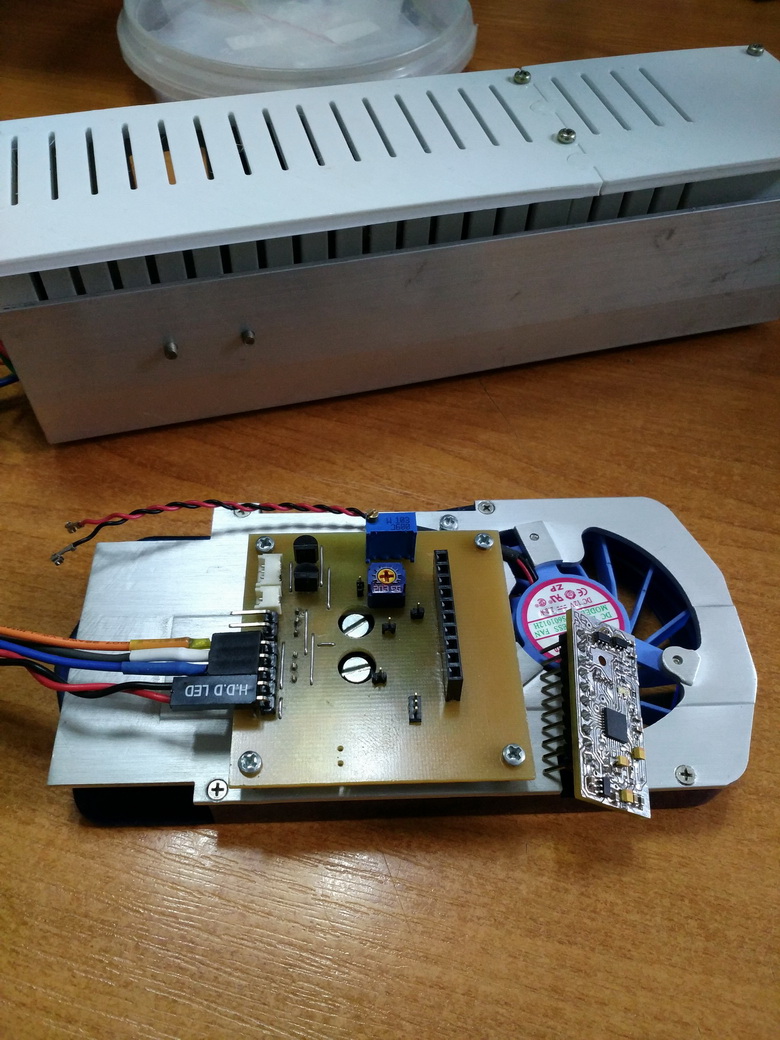

    Силовые транзисторы усилителя вместе с платой прикрутил на радиатор от какой-то старой видеокарты, если надо даже вентилятор охлаждения подключим. PCB_3.jpg

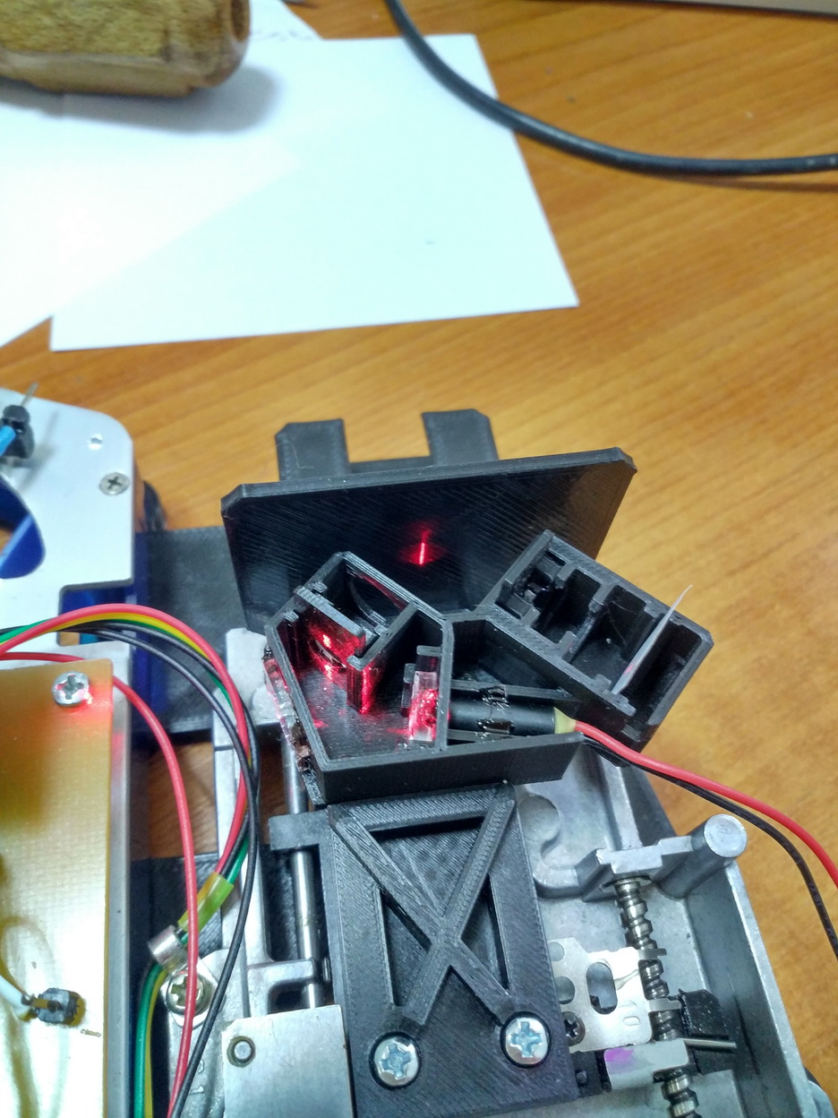

    Всем привет,
    наконец собралась информация чтобы обрисовать общую картину по проекту на сегодня. Коротко по пунктам:
    1.занимался в том числе оптической частью, подбором линз из тех что доступны.
    2. собрал усилитель сдвоенного фотосенсора фокусировки, проверил, все работает (нужно будет еще
    поиграться с оптикой для хорошей картинки но в целом направление работы здесь понятно).
    3. с помощью микроконтроллера сделал на стенде движение головкой вверх-вниз чтобы наблюдать работу
    этого фотосенсора оссциллографом и отладить максимальную чувствительность (что даст максимальную точность отслеживания фокуса).
    Стенд сделал горизонтального типа чтобы был простой боковой доступ к элементам головки во время отладки.
    Линзы сделал сменными, на держателях, которые одни можно вытаскивать и вставлять другие и смотреть на результат.
    4. глобально допиливал новый дизайн подвижной головки и еще продолжаю это делать - стоИт противоречивая задача
    с одной стороны сделать головку как можно меньше и максимально легкой для лучшей работы схемы управления положением,
    а с другой стороны головка должна быть прочной и со стабильными размерами, чтобы не страдала оптическая точность.
    Совсем по другому будут располагаться катушки эл. магнитной системы отклонения, также будут магниты бОльших размеров.
    Всем этим занимаюсь прямо сейчас.
    Все детали головки очень мелкие и стандартная 3д печать соплом 0,4 мм не позволяет получить нужную детализацию мелочи,
    многое пробую печатать соплом 0,25 мм что уже лучше но не до конца так как хотелось бы.
    Для крепления линз подобрал клей Т-7000 известный ремонтникам смартфонов - относительно быстро сохнет, неплохо держит,
    но в тоже время можно оторвать приклеенное, для наладки то что надо. В последствии для окончательной
    фиксации линз планирую использовать уф клей с засветкой специальным уф фонарем, уже приехал из Китая.
    5. Плата микроконтроллера управления тоже заработала и даже успела поуправлять движением головки. Потом по непонятным причинам
    на ровном месте сгорел сам мк, на днях буду его менять и разбираться в причинах проблемы.
    И в конце маленькое видео.

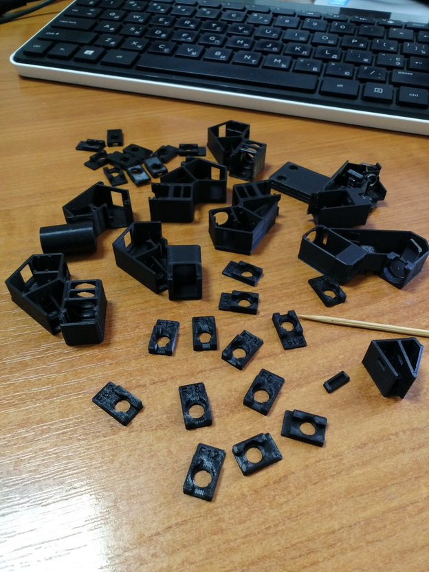

  13. Serg_dy
    562
    55

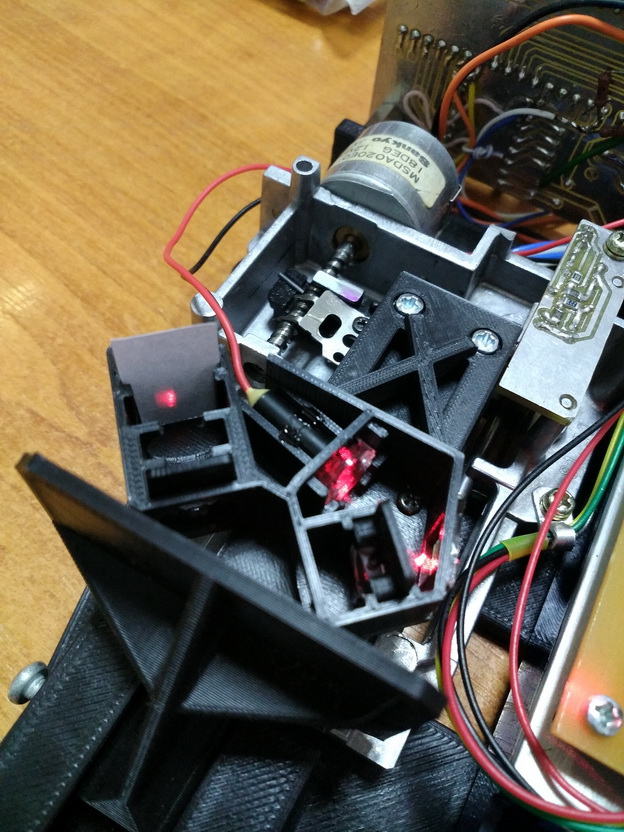

    Нет, нет, этот стенд временный, он только для проверки в целом работы оптических элементов головки и сдвоенного фотосенсора. Удобно сверху менять линзы в держателях, где-то, что-то подправлять, переставлять лазерный модуль,и т.д., очень хороший доступ ко всем элементам. К сожалению точность 3д печати оставляет желать лучшего поэтому приходится уже по месту что-то подправлять. Например, отраженный луч на сдвоенный фотосенсор несимметрично сдвинут в одну из сторон, поэтому когда перемещается туда-сюда отражающая поверхность то больше идет заход луча на один из его сенсоров, второй конечно захватывается но буквально краем. При этом линза перед фотосенсором на вид стоит ровно. Ну ничего, разберемся.
    После этих испытаний я соберу уже нормальный вертикальный стенд и головка там будет висеть как положено на пружинах и даже будут на ней электромагнитные отклоняющие катушки. Кстати, буквально сегодня уже полностью проверил весь тракт усиления схемы фокусировки, от сдвоенного фотосенсора и заканчивая выходом усилителя отклоняющих катушек - на эквивалент нагрузки все работает! Заказал новые магниты побольше для отклоняющей системы, дальше разберусь с микроконтроллером и буду моделировать новую конструкцию держателя головки с эл.магнитной системой.
    Немного фотографий чтобы не перегружать сервер.
    Головка_1.jpg это только небольшая часть различных вариантов головки которые были распечатаны, многое просто улетело в ведро. Зубочистка для масштаба. На переднем плане те самые держатели линз в которые вклеивались сами линзы. Чтобы ориентироваться на каждом держателе печаталось фокусное расстояние стоящей там линзы.
    на последнем фото виден бумажный экранчик в предполагаемом месте где будет фотосенсор.

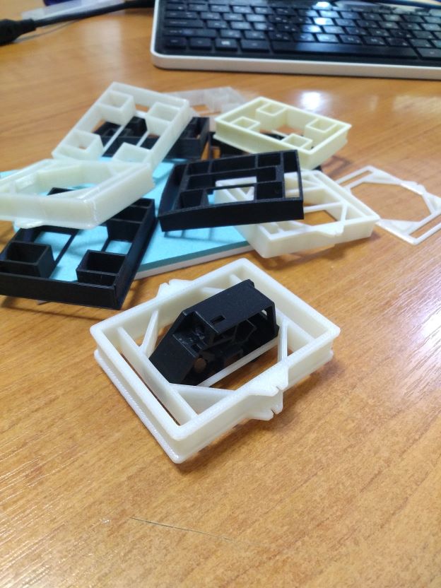

  14. Serg_dy
    562
    55
    Опять куча вариантов, на этот раз несущего каркаса головки для обмоток отклоняющей системы. Перепробовал пять разных видов пластика, включая композитные - нужен жесткий, легкий и высокотемпературный, потому что обмотки будут при работе греться. Пока остановился на материале PBT (полибутилентерефталат), на переднем плане. Сама головка из пластика PLA крепится защелкиванием внутри каркаса, по бокам видны ушки креплений проволочных пружин подвески (там будут вставки из фольгированного стеклотекстолита куда и будут впаиваться концы пружин). Сейчас ломаю голову над креплением к головке главной фокусной линзы луча ответственного за звук. Вся система управления фокусом у меня бесподстроечная (простая конструкция и меньше вес), головка будет автоматически удерживать расстояние над пластинкой около 3 мм, поэтому звуковую линзу нужно как-то предварительно отрегулировать так чтобы на этом расстоянии получить на пластинке нужное пятно. Планируется при наладке механически блокировать головку в положении "0" сигнала ошибки фокусировки и дальше как-то перемещать линзу вверх/вниз получая фокус. Механизм вертикального перемещения линзы нужно сделать макс. легким, без люфтов, и чтобы был доступ к элементу регулировки. Идеально бы сделать так, чтобы в реальном времени видеть на экранчике изображение пятна на пластинке и регулировать что-то для изменения фокуса. Пока готового решения нет, изобретаем.

  15. St2Ra3nn8ik
    1.335
    678
    плн. Земля
    Он же биоразлагаемый (полимер молочной кислоты). Со временем его бактерии, грибки (или даже насекомые) сожрут, особенно при повышенной влажности.

  17. Serg_dy
    562
    55
    Теоретически да, а практически не так все плохо, может эксплуатироваться долго. У меня мои первые детали из PLA лежат уже более 6 лет, ничего с ними не случилось. В машине держатель смартфона смоделированный мной и напечатанный из PLA уже три года постоянно под солнцем - все в порядке (правда чуть повело от нагрева летом - пластик черного цвета, но у PLA предельная температура эксплуатации не более 60 градусов).
    С другой стороны мы же делаем прототип, проверить концепцию, а в дальнейшем для надежности сделаем из чего-то получше.
    Да, один из вариантов это линза в оправке с резьбой и в полом цилиндре, но оправка никак не подпружинена (резьба в пластике плотная, люфта практически нет, но думал окончательно клеем фиксировать). А второй вариант это думал вклеивать подходящую линзу в оправку которая конструктивно будет иметь еще направляющие типа "ласточкин хвост" и двигаться вдоль оптической оси линзы при помощи микро винта с резьбой м1. Второй вариант конечно намного сложнее сделать (да и люфты сложно убрать) но зато удобно настраивать отверткой, после окончательной настройки все зафиксировать уф клеем. Подумываю над третьим вариантом - с подвижным зеркальцем, но там тоже нужно точная регулировка угла отклонения микро винтом.

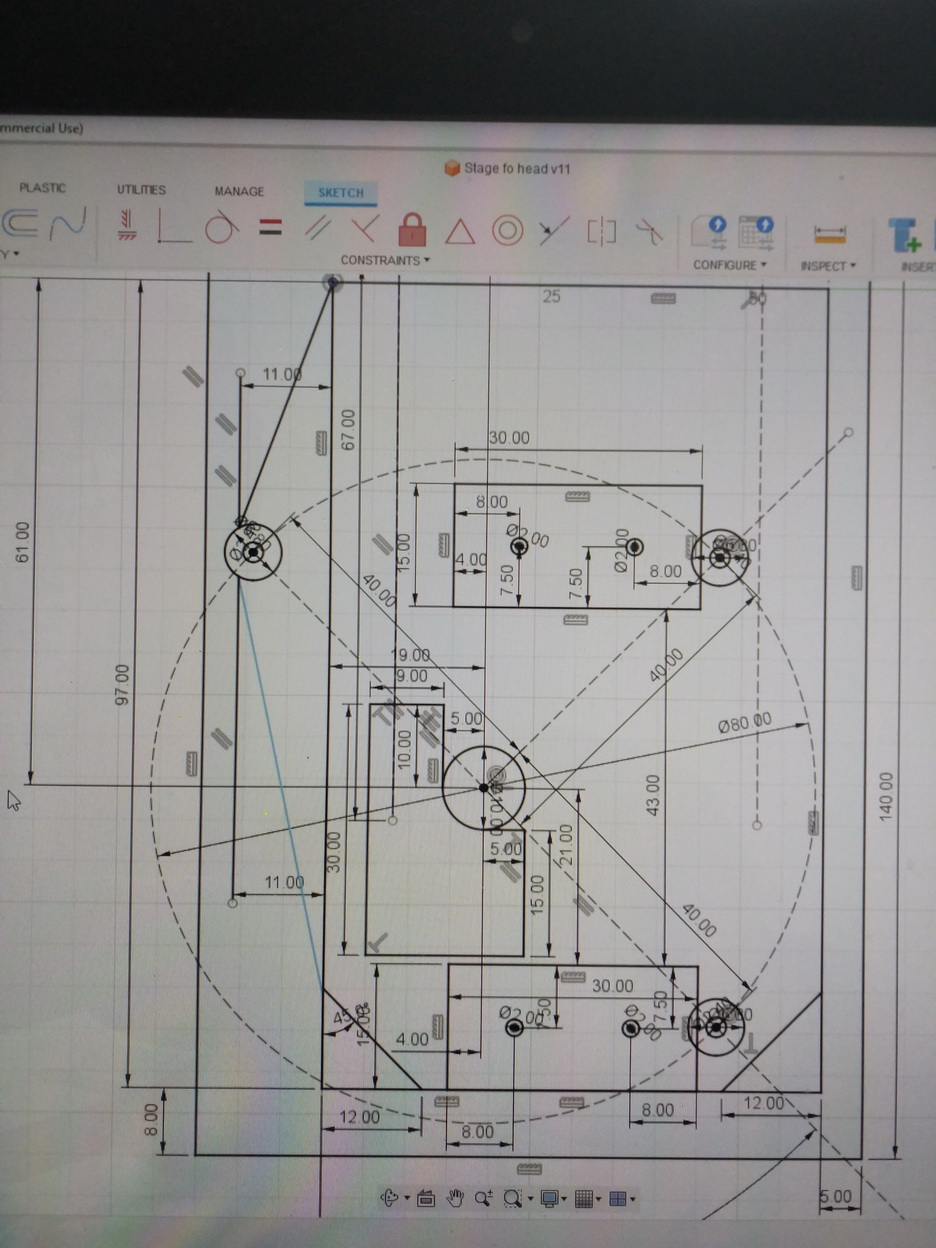

  18. Serg_dy
    562
    55
    Работа над проектом не останавливается. Иногда приходится надолго зависать над решением каких-то узлов - хочется сделать легкий доступ ко всем органам регулировки сохранив простоту конструкции. Изменение конструкции головки потянуло за собой переделку практически всего остального, поэтому объем работы большой, нужно набраться терпения.
    Это с экрана фрагмент проектирования держателя головки, чтобы был понятен уровень происходящего. Параллельно понемногу слесарю, готовлюсь делать новую электромагнитную систему. Вырезал заготовки из полосы 2х миллиметровой стали для магнитов и катушек. Осталось самое важное и трудное - ровно все согнуть буквой П. Для этого отфрезеровал на станке оправку в виде стального бруска 11 мм толщиной и по профилю этого бруска буду гнуть полосу зажав бутерброд в тиски.
    продолжение следует, буду информировать о чем-то интересном.

  20. Serg_dy
    562
    55

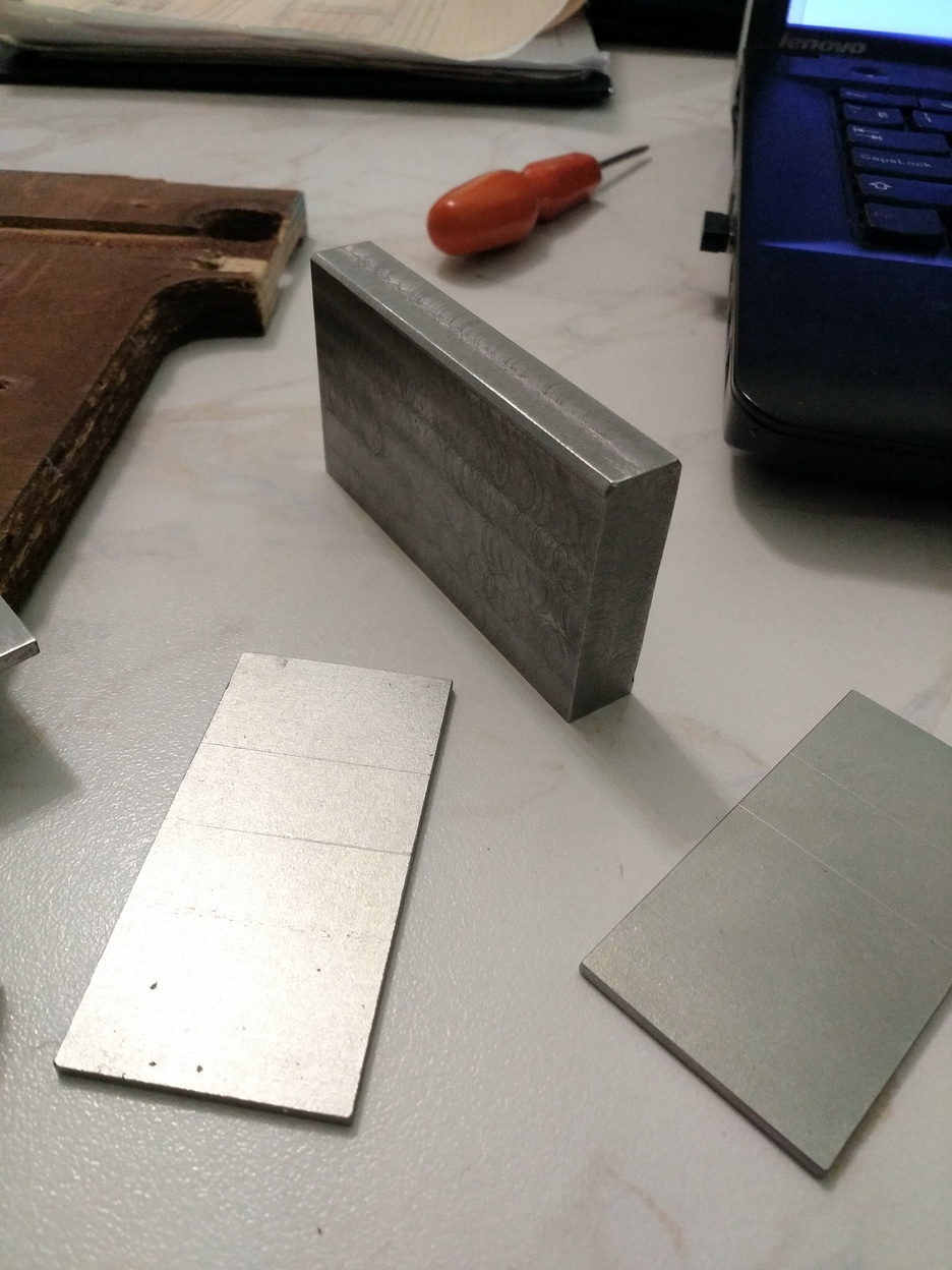

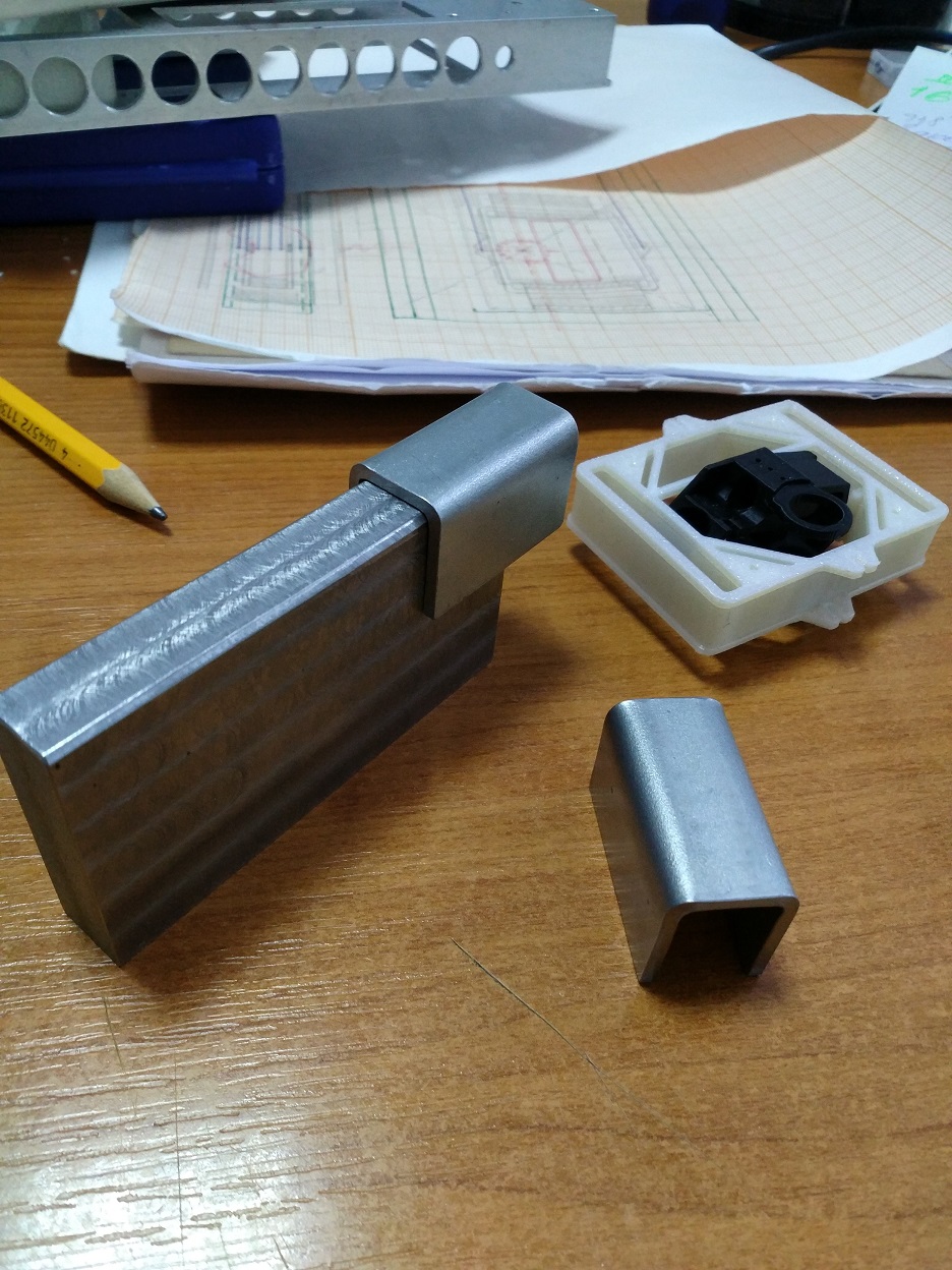

    Перепроектирование связано не с проблемами пластика или металла а потому, что я радикально изменил конструкцию головки (она вынуждено стала бОльших размеров и соответственно тяжелее). Больший вес головки требует более мощных ( а соотв. и более габаритных )магнитов для отклоняющей системы ну а дальше цепная реакция изменений. Но основа с подвижной кареткой и приводом от ШД осталась той же, консольный держатель головки остался тот же, фактически переделывается только головная часть - основание держателя головки и все вспомогательные детали которые сюда входят (но их не много). Но делаю все основательно, чтобы потом меньше переделывать, ввожу узлы регулировки которых раньше не было в старой конструкции. Свободно висящая на пружинах головка кстати должна быть исключительно из пластика - меньше вес, легче ее двигать магнитным полем. Но в дальнейшем я рассматривал профессиональную печать и и пластиком и возможно металлом на JLCPCB или PCBWay после натурных испытаний когда все начнет работать как надо.
    На работе сегодня согнул наконец магнитопровод отклоняющей системы, получилось довольно не плохо (хотя гнуть 2 мм пластину мелких размеров не очень то просто - попробуйте). Попасть в размер очень помогла сделанная мной оправка из стального бруска заданных размеров, могу рекомендовать к использованию как технологический прием. Сама головка видна рядом с магнитопроводами.
