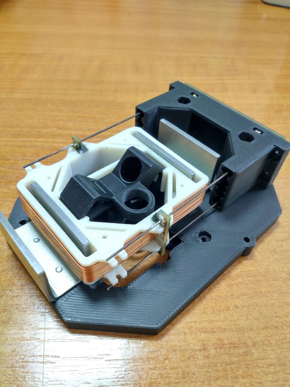

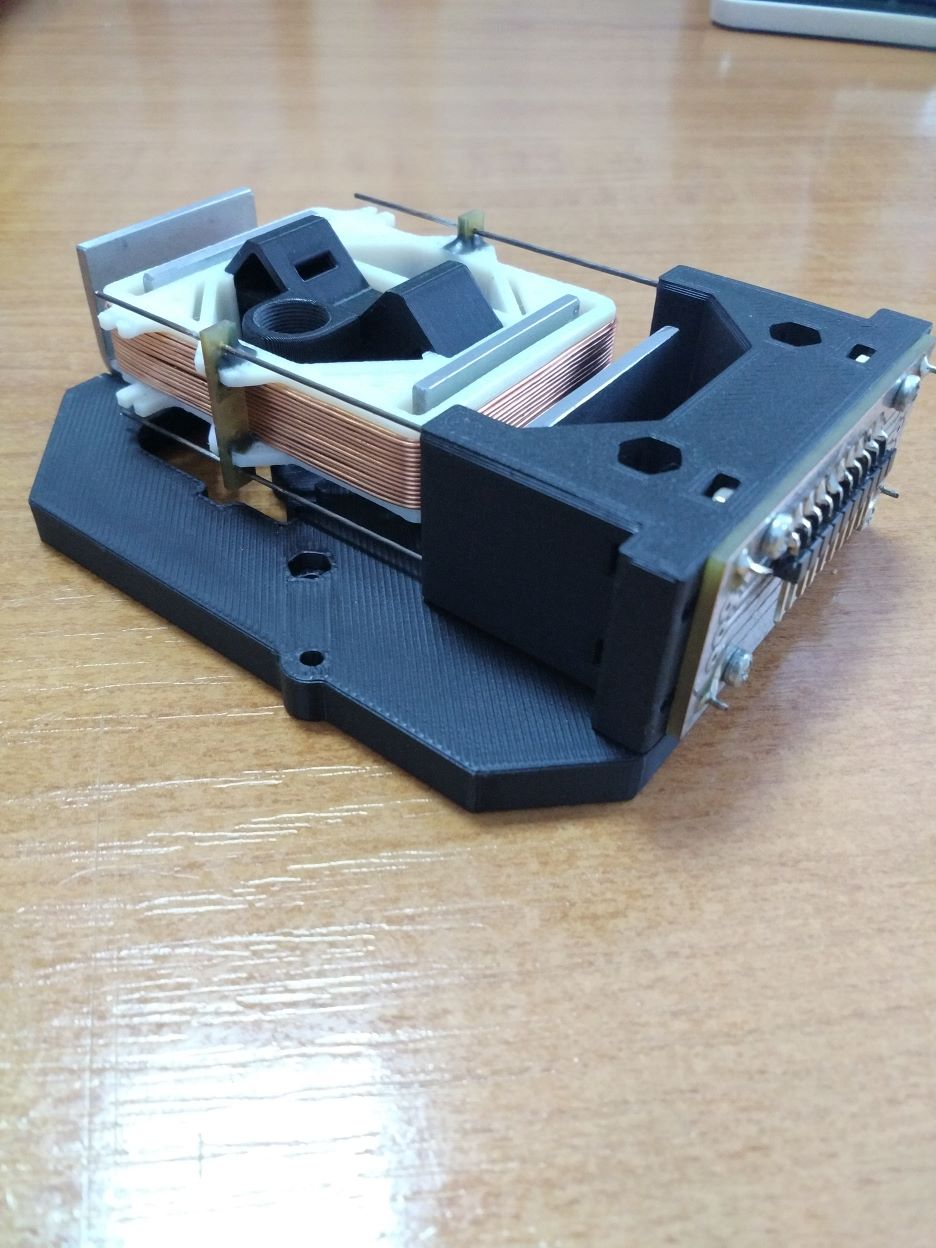

    Частично уже собрал головку. Припаял четыре пружины из десяти (напомню они одновременно и проводники для питания катушек и схемы фотодатчика), намотал катушку фокусировки, оптику пока не ставил чтобы лишний раз ее не пылить. Получилось не идеально но испытывать можно. Обязательно нужен демпфер для гашения свободных колебаний пружин. Пружины проходят через полости куда планирую заложить вязкую смазку ПМС но насколько это сработает посмотрим. Поставлю магниты и попробую подвигать током головку вверх/вниз. Следующий шаг это сделать стенд для настройки оптической части, попробуем даже получить изображение дорожек. Стенд не простой, придется поломать голову. Буду держать в курсе

    Время критиковать. Если белая конструкция с катушкой и восьмигранной дырой внутри перемещается, то это слишком инертно и отвратительно по эффективности из-за разомкнутого магнитного поля в никуда. Хоть количество витков и небольшое, диаметр катушки огромен и соответственно индуктивность, которая отрицательно влияет на любые изменения тока и соответственно перемещение. Конечно индуктивность вряд ли большая, но когда надо быстро спозиционировать по дорожке, компенсируя вибрации, например, то даже это важно. Если не можете уменьшить размер катушки, то делайте параллельную намотку несколькими проводами. Но главное, чтоб снизить вес, уменьшить размер катушки и количество витков, надо как можно мощнее магнитное поле, соответственно замкнутое между магнитопроводами и магнитами в разных комбинациях. Ваш вариант в десятки раз снижает эффективность электромагнита. Не стоит недооценивать вибрации от транспорта, дятлов и рэптилоидов в соседнем подъезде, хлопков над соседним аэродромом и скачущих по потолку малолеток.

    Проектируя конструкцию головки (и занимаясь проигрывателем в целом уже более 10 лет) я хорошо ориентируюсь в возможных проблемах связанных и с массой подвижной части, и силой магнитного поля катушек, и т.п. Но всегда в начале надо от чего-то отталкиваться. Я отталкивался от ограничений связанных с размерами оптической части (ее, к сожалению, на данный момент ну никак не уменьшить, если подскажете как это улучшить то велкам, с удовольствием переделаю), а также я исходил из наличия доступных размеров неодимовых магнитов. Это отправная точка. Дальше собираем опытный экземпляр и смотрим динамические характеристики. Магниты ближайшие по размерам взял 30х15х5 мм (хотел с запасом по усилию взять 30х20х10, но решил сначала проверить более компактный вариант). Возможно понадобиться бОльший ток для отклоняющей катушки и тогда нужно будет перепроектировать упт на более мощный. Все проверим и по результатам все откорректируем. Сейчас заканчиваю проектирование конструкции держателя головки с возможностью точной регулировки угла падения лазерного луча на пластинку. За основу взял классическую конструкцию регулируемого держателя зеркала с тремя винтами и пружинами. Вчера резал и гнул пружины, сегодня выбираю тип регулировочных винтов, гаек, опорных площадок, и способ крепления всего этого в конструкции.

    А что то я не сразу обратил внимание, магнитопровод, вижу а магниты где, еще не поставили? Если так то обеспечив малый зазор , все будет вполне жффективно.
    Да возможны проблемы, лучше было бы 2 катушки, включить параллельно, но можно попроюовать и так чтобы с чего оо начать
