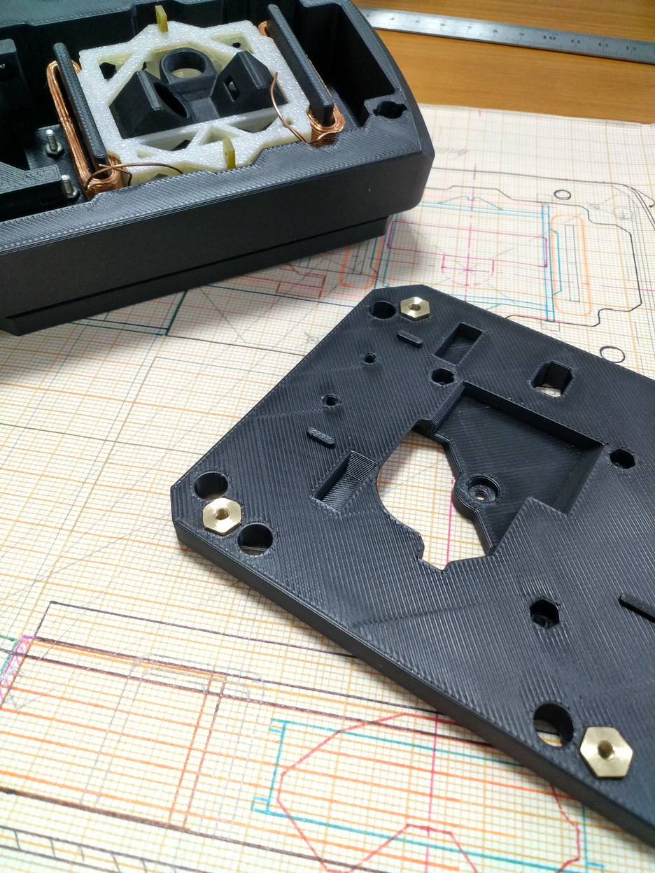

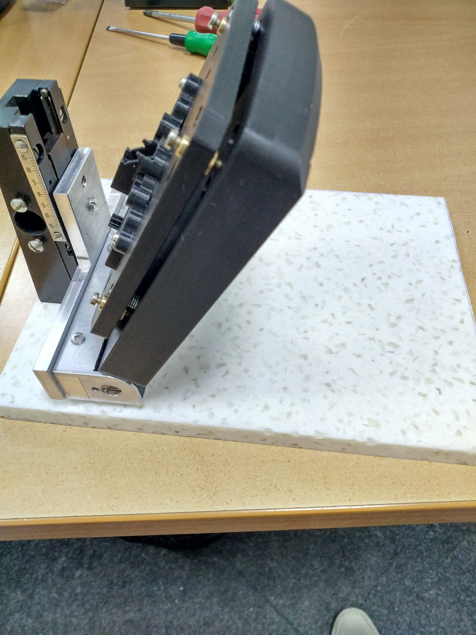

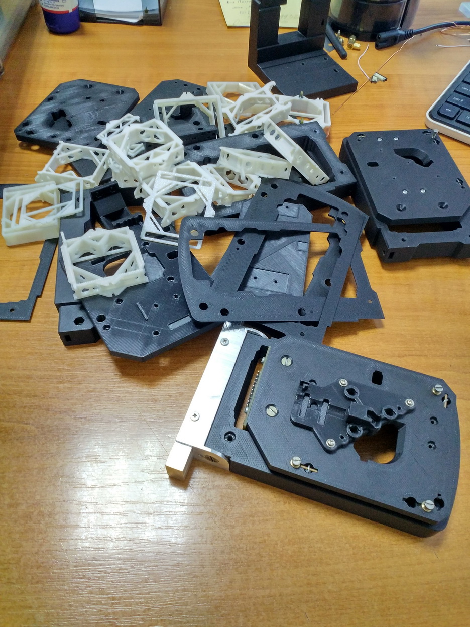

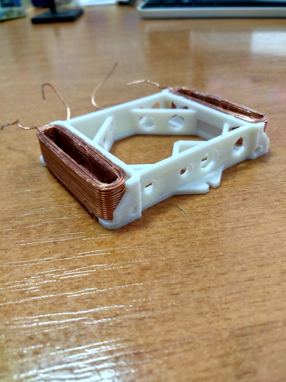

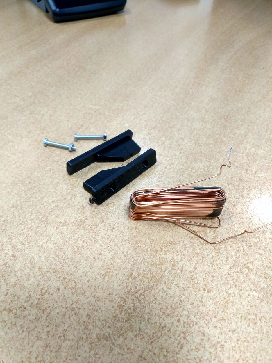

    Приветствую всех. Очень тяжело идет процесс проектирования. Тут и ограничение технологических возможностей и просто недостаток опыта в разных областях. Потрачена куча времени и пластика на варианты конструкции но все время что-то не устраивает. Главное споткнулся на недостаточной жесткости основания держателя головки. Я решил сделать его откидным, чтобы был доступ к головке снизу для обслуживания и настройки (это просто must have) но любая поворотная ось это неизбежное снижение жесткости. Долго не мог решить как сделать узел поворота и фиксации не в ущерб жесткости. Сейчас думаю переделывать это с бОльшим использованием алюминия, хотя бы имплантировать алюминиевые вставки для увеличения жесткости пластиковой конструкции.
    3д печать удобна для получения готового узла любой сложности но для точной оптики жесткость конструкции недостаточна. Поэтому в очередной итерации далее я придумал запрессовывать выточенные из бронзы высокие гайки для регулировки угла наклона платформы с головкой, а чтобы минимизировать люфт регулировочных винтов резьбу нарезал только первым номером метчика. Также в ответных местах основания запрессую бронзовые опоры под концы винтов. Собрал наконец на днях подобие стенда для проверки работы оптической схемы. Будет перемещение конструкции по вертикали микрометрическим винтом, для настройки датчика фокусировки и просто посмотреть какое изображение дорожек удастся нам получить. Общей жесткости конечно не хватает но буду пока пробовать с тем что есть а дальше будем исправлять недостатки. Сегодня купил катушку хорошего композитного пластика с наполнителем из углеродных волокон, у него жесткость где-то в два раза выше. Напечатаю основание и посмотрим на результат. Последнюю неделю стоИт невыносимая жара и очень тяжело что-то делать, как чуть полегчает будем двигаться дальше. Много информации пропускаю чтобы не загромождать тему.
    И немного фотографий.
    Foto_3.jpg Один из вариантов головки. Бескаркасные катушки кстати мотал на цианокрилатный клей, пока все держится.
    Foto_11.jpg это неизбежная плата и расходы за проектирование

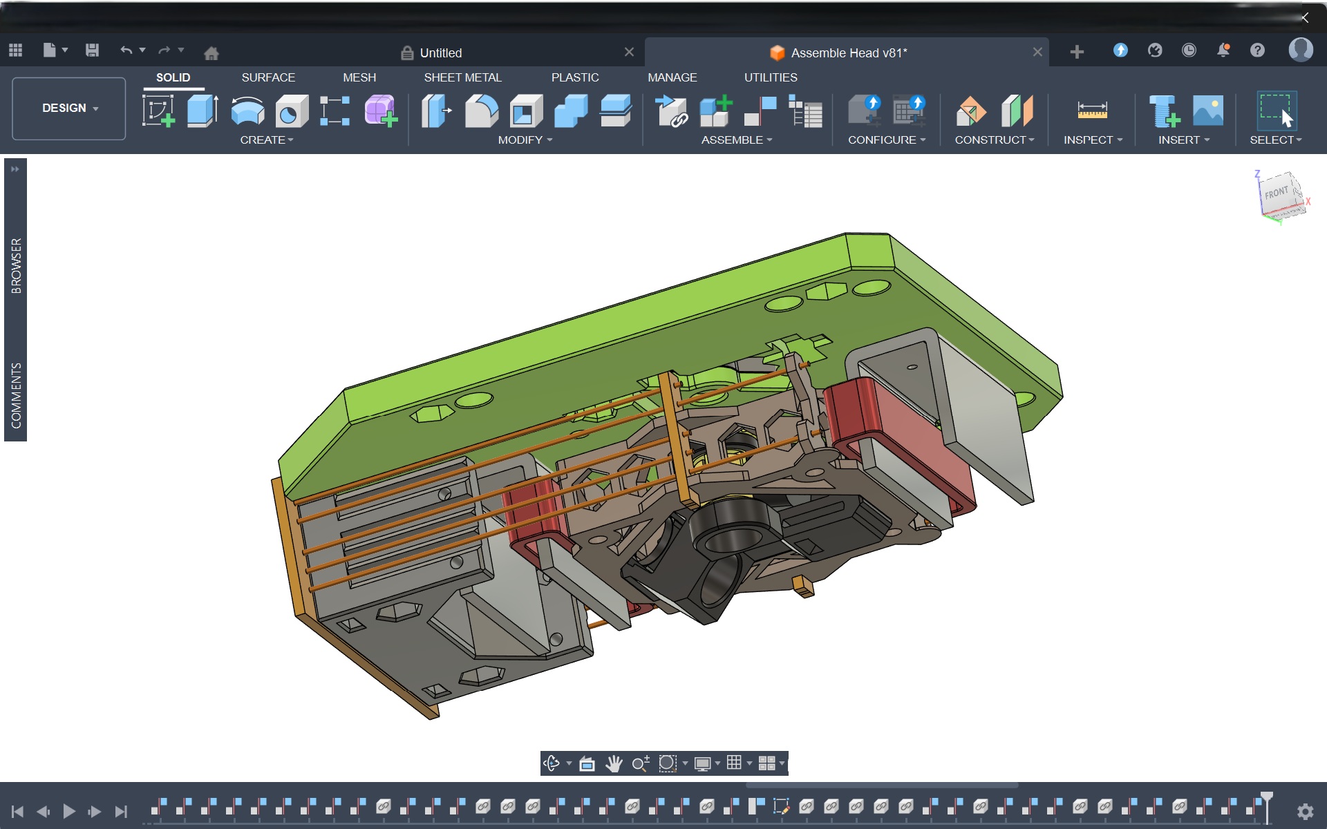

  20. Serg_dy
    Serg_dy Пользователь
    Я пока отложил двигатель, признаться сейчас он на последнем месте по значимости, просто думал с наскока освоить но не получилось. Сейчас главное это оптическая часть, вот ей и будем заниматься в первую очередь.

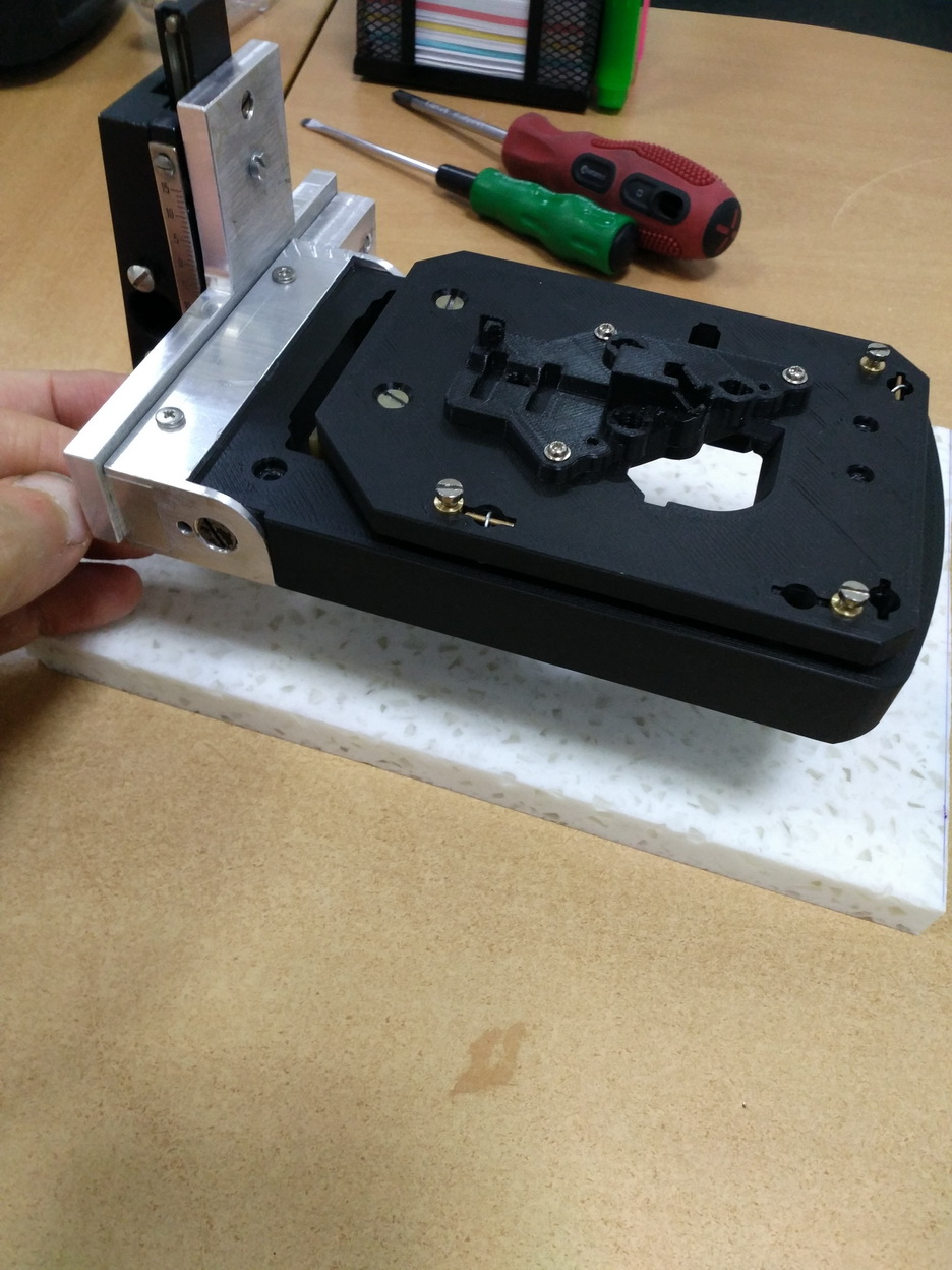

    Хотел прояснить ситуацию. Детали не подвергающиеся нагрузке безусловно могут быть (и будут) пластиковыми, тем более печатать их легко и быстро.
    А вот несущие части конструкции однозначно должны быть алюминиевыми, я это уже понял. В частности, основа держателя подвижной части головки с подвеской и эл. магнитной системой будет только алюминиевой, потому что на ее постоянно действуют усилия пружин системы регулируемого крепления.
    Вот зеленое основание это и будет алюминий, все остальные детали это пластик (не считая прямых пружин подвески, отклоняющих катушек и железных сердечников эл. магнитной системы).
    Наконец свет у нас частично поправили, отопление с водой вернули, работаем дальше.
