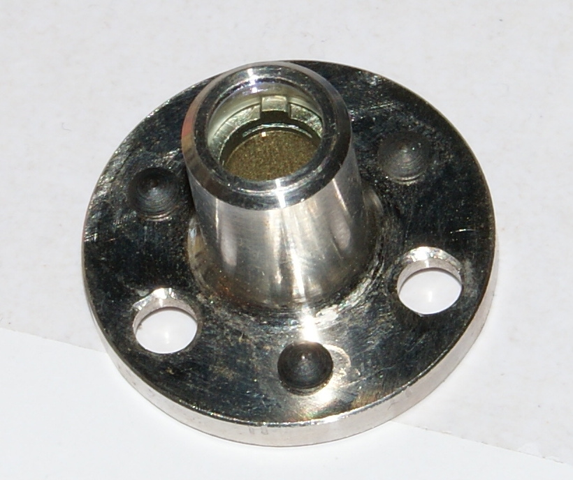

    Мне неизвестно допирование стержня, а следовательно, и коэффициент поглощения. На просвет он достаточно прозрачен и едва сиреневый. В принципе, можно дать 808 с одного конца и посмотреть выйдет ли что. Правда, нет у меня лазерных диодов. :)

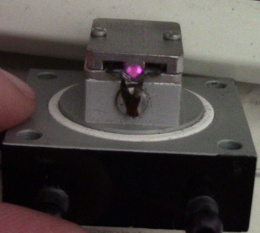

    Есть лазерная указка зеленая 303 модели, вырвал оттуда твердотельник с удвоителем и использую чисто как 200 мвт 808 нм для тестов. Так вот, стержень 8*100 мм на пару сантиметров с торца засвечивает на камеру, а он весьма насыщеный, а на фотке тут скорее как гп5*65 блеклый.

    Поясните, пожалуйста, что куда и насколько мм засвечивет?

    Вот вид сбоку, луч примерно так выглядит, 2-3 см когда уже становится плохо различим на камеру старого смартфона без ик фильтра в условиях комнаты с закрытыми шторами. гп5х65 вообще насквозь проходит чуть ли не как через стекло обычное.
