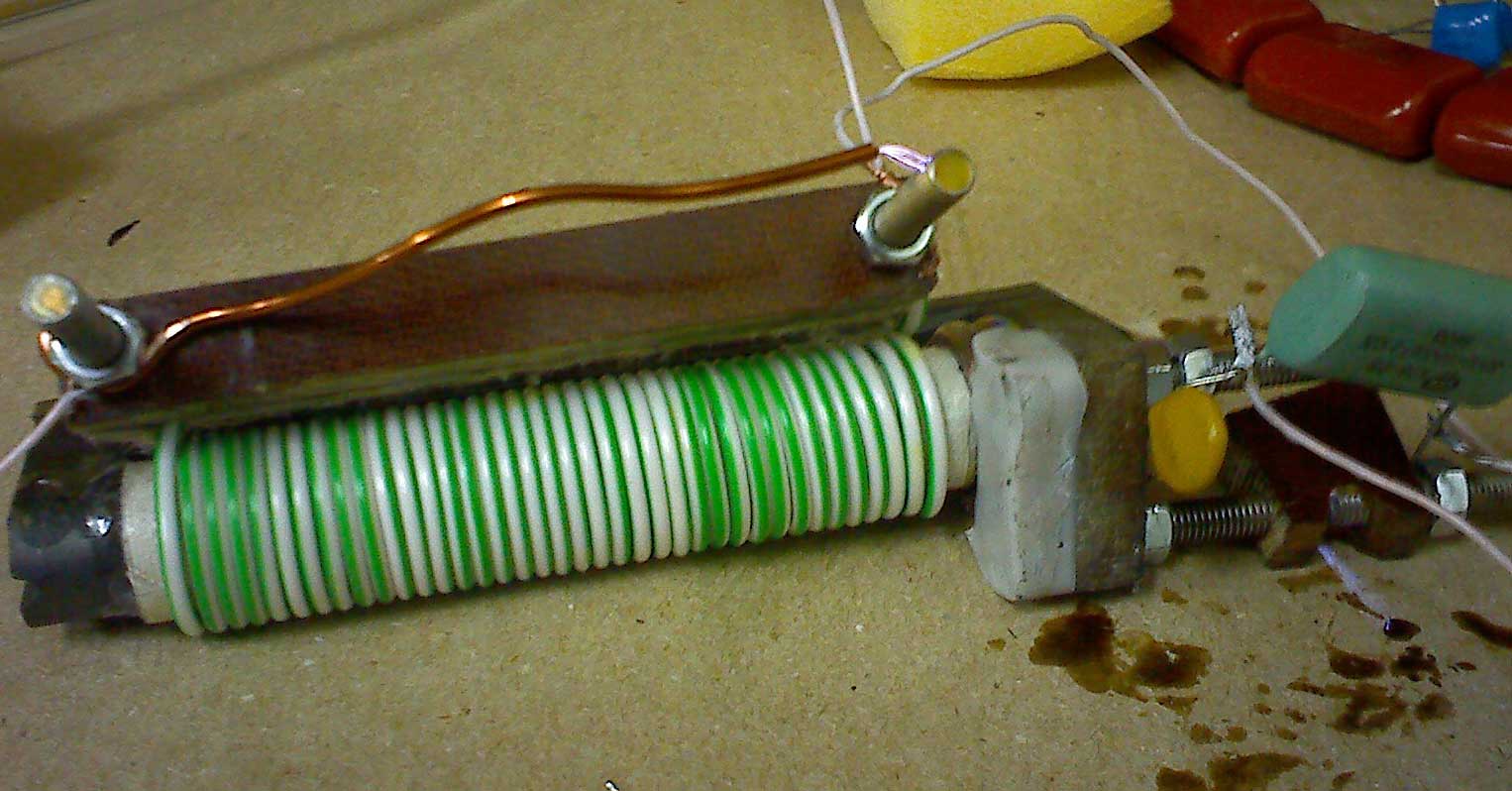

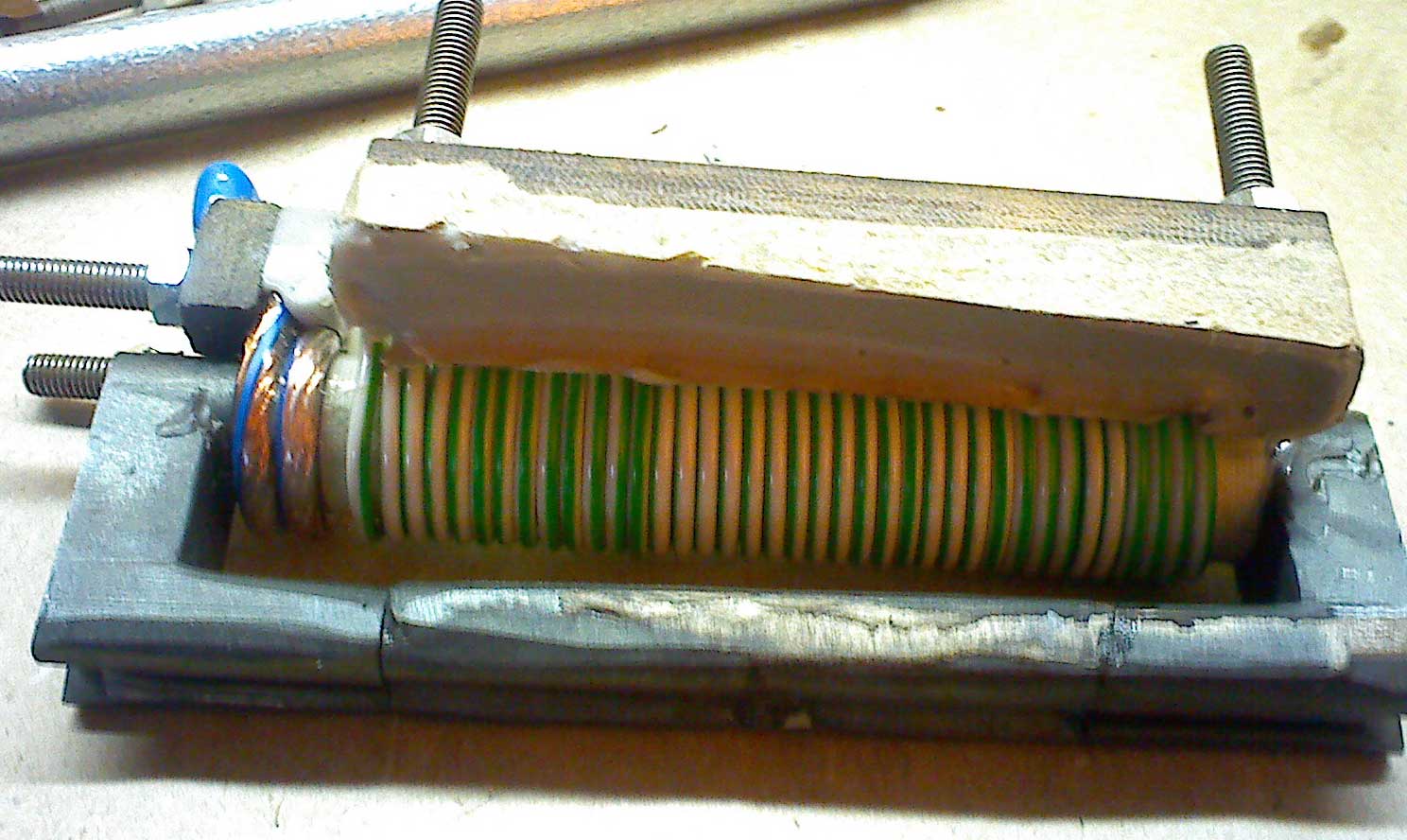

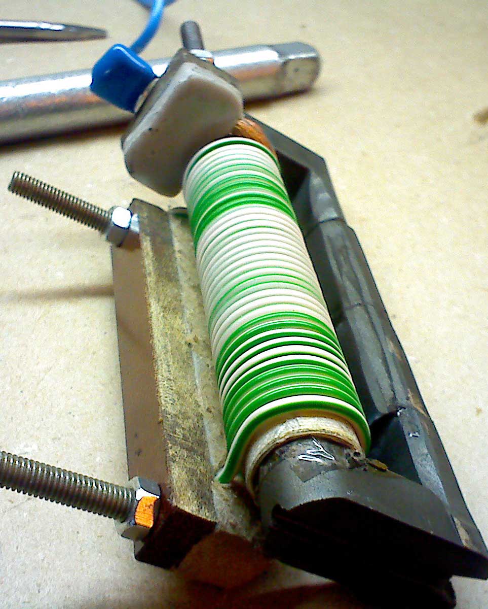

    решил все-таки замутить водяное охлаждение квантрона. фото чуть позже.
    может что из красителей в хладагент добавить для поглощения уф? а может и люминисценция у красителя будет на длинах волн линий поглощения стекла?
    фто получившегося транса:

  12. ultra
    ultra Пользователь
    466
    Липецк
    nERV, технично сделал, прикольно! А чем склеивал сегменты феррита? Желательно их покрепше скрепить, иначе сердечник может разлететься от электродинамических усилий тока накопительной батареи. Сейчас транс пробивает лампу? По виду искра "горячая", должна поджечь. Катушку постарайся залить чем-нить, уж больно близко ее крайние витки к оголенному ферриту.

  14. nERV
    65.487
    663
    облом. не пробивает.

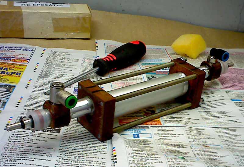

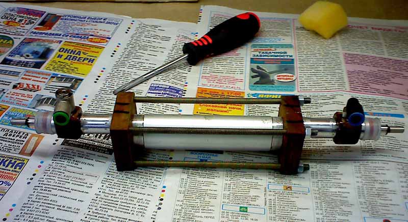

  18. nERV
    65.487
    663
    вот так получилось.

    2.703
    :) даже както по заводскому выглядит ;)
  20. nERV
    65.487
    663
    Я старался :) причем почти все выполнено руками. без хитрых станков.
