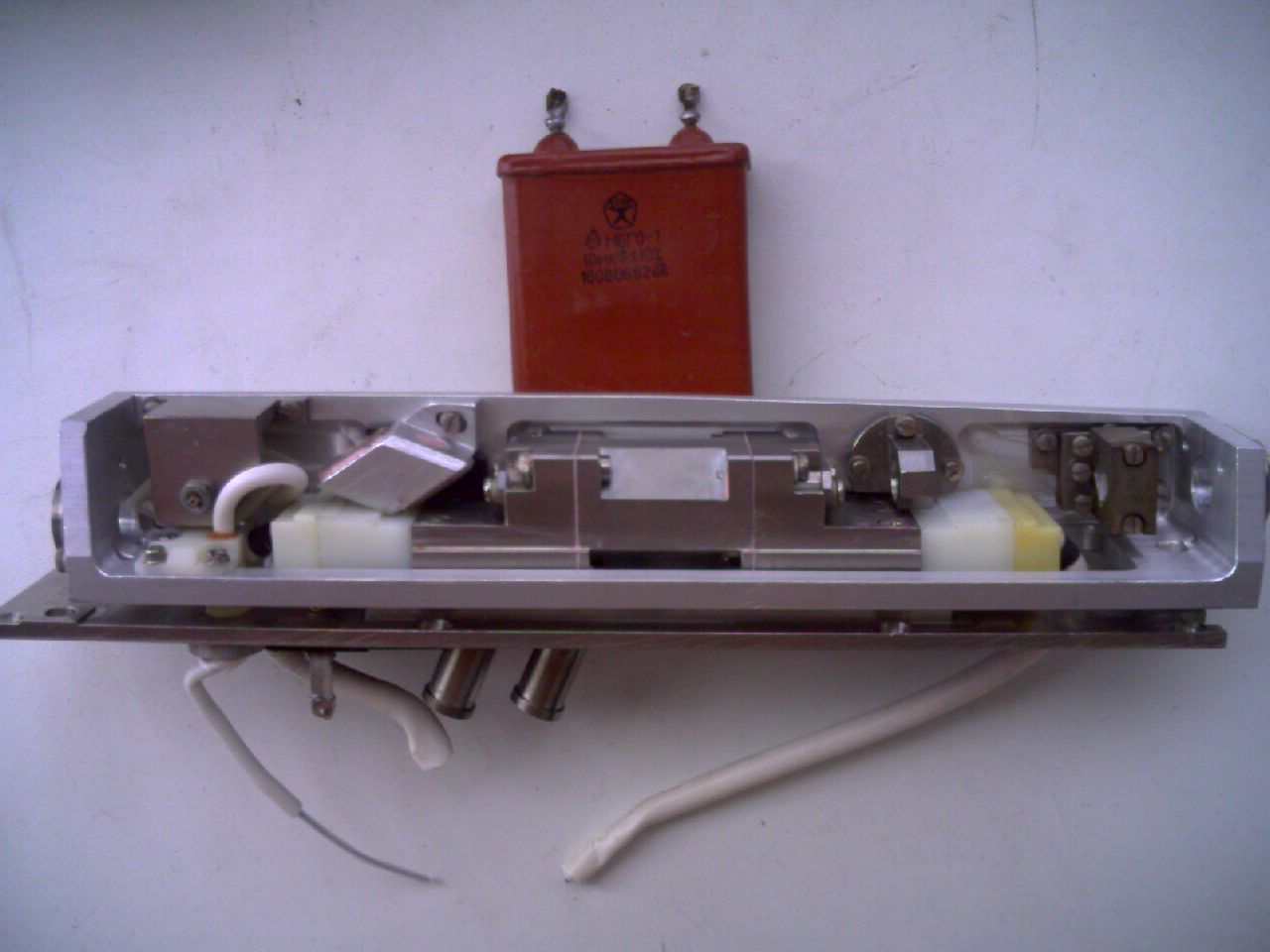

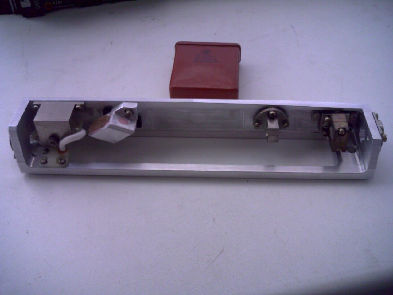

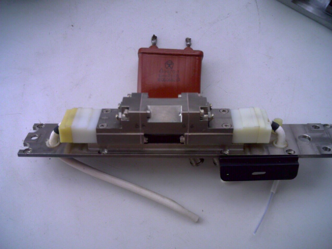

    Подскажитете!
    Нашел небольшой твердотельный лазер АИГ: Nd3+, диаметр стержня 5 мм, длина длина стержня 50 мм, лампа накачки ИНП-2-3\35. на форуме понял как зажечь лампу, но у меня в оптической системе со стороны глухого зеркала, стоит поляризатор и оптический затвор, управляемый высокими напряжениями. Как данный затвор запитывается и как синхонизируется с лампой накачки.

  7. Алексей4629
    Алексей4629 Новичок
    выкладываю фотки. Разбирать имеющееся не вижу слысла. Может быть все таки у кого то есть схема управления оптическим затвором касаемо лазера (сложность не имеет значения)

  8. Алексей4629
    Алексей4629 Новичок
    К чему приведет изъятие поляризатора и оптического затвора из оптической системы лазера? Увеличит это мощность излучения или нет. Меня еще смущает то,что за затвором зеркало прозрачное и на просвет,как в поляризационных очках(желтовато-зеленованый оттенок)
  9. ultra
    ultra Пользователь
    Лазер начнет генерить в свободном полете - так, как это удобно ему, длительность импульса увеличится и почти достигнет длительности импульса накачки, кпд вырастет. Пиковая мощность упадет за счет увеличения длительности.
    Зеркало таким и должно быть - оно предназначено для отражения ИК, но не видимого диапазона, поэтому и кажется прозрачным.
