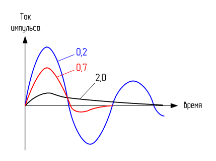

  3. ultra
    ultra Пользователь
    Надо показать наглядно смысл этой "0,7". Это число носит название коэффициента затухания. На характерных осциллограммах показаны три случая для разных значений коэффициента затухания. Самый оптимальный как раз находится посерединке между неприемлемых значений.
      7,1 КБ
      857
