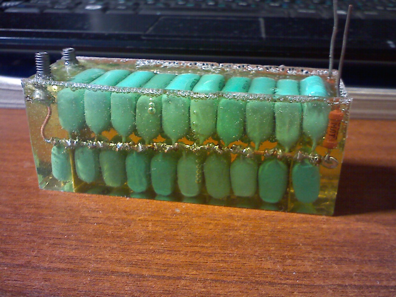

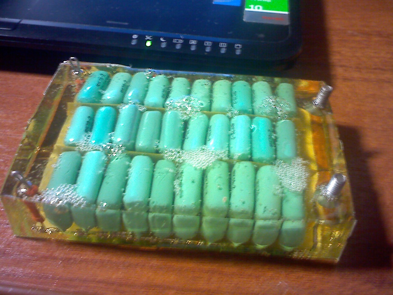

  11. nERV
    наделал вот таких карамелек. первая 0.24 мкф 1кв. вторая 0.04 мкф 3кв.

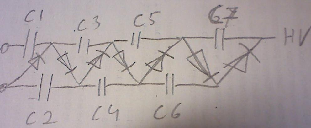

    пытаюсь прикинуть каких и сколько нужно для умножителя на 6.
    с1 так понимаю опорная емкость? должна быть 6 емкостей в плечах ?
    С2-С7 емкости в плечах. на С2 будет 310В, на С3 620, на С4 - 930 и тд.
    Т.е. если брать капы допустим 100мкф 400в то С3 будет состоять из 4х капов, 2 в послед 2 в параллель (100 мкф 800В), С4 будет из 9ти? что та дохрена получается капов.
    по деньгам может даже дешевле будет МОТ купить (1500ру)
    Или можно использовать в более высоких ступенях капы с маньшей емкостью?

  14. ultra
    ultra Пользователь
    На опорной емкости будет амплитудное значение сети - 310 В. На всех остальных будет лишь удвоенное 620 В. А за счет последовательного соединения всех этих капов мы получаем умноженное на кол-во ступеней напряжение. Сколько диодов - столько ступеней. У тебя нарисован умножитель на 7.
  15. nERV
    ок. а все-таки опорную емкость какую делать для множика на 6? с кондерами 100мкф
  16. laser_freak

  17. ultra
    ultra Пользователь
    nERV, если хочешь получить от умножителя максимально возможный ток, то опорную емкость бери равной учетверенному значению емкостей плеч, не меньше.
    Опорная емкость ограничивает ток короткого замыкания, поэтому подбирай ее исходя из соображений броска тока и автоматов в твоем щитке. Чтобы с кондерами плеч по 100 мкФ снять максимальную мощность, надо в опору ставить не меньше 440 мкФ. Можно для начала взять ее равной 110 мкФ и наращивать до тех пор, пока не будет обеспечения удовлетворительной скорости заряда боевой батареи (у меня опора стоит 880 мкФ, автоматы на 25 А держут).

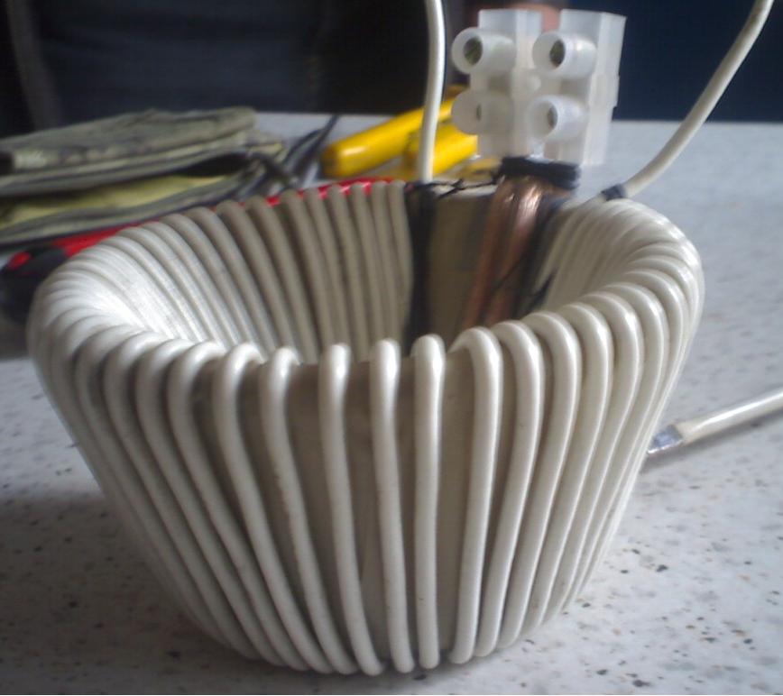

  18. nERV
    разобрал старый моник, выдрал феррит из отклоняющей системы.
    Поджигающий транс, дубль 2
    первичка 2 витка 4квмм
    вторичка 50 витков 1.75 квмм
