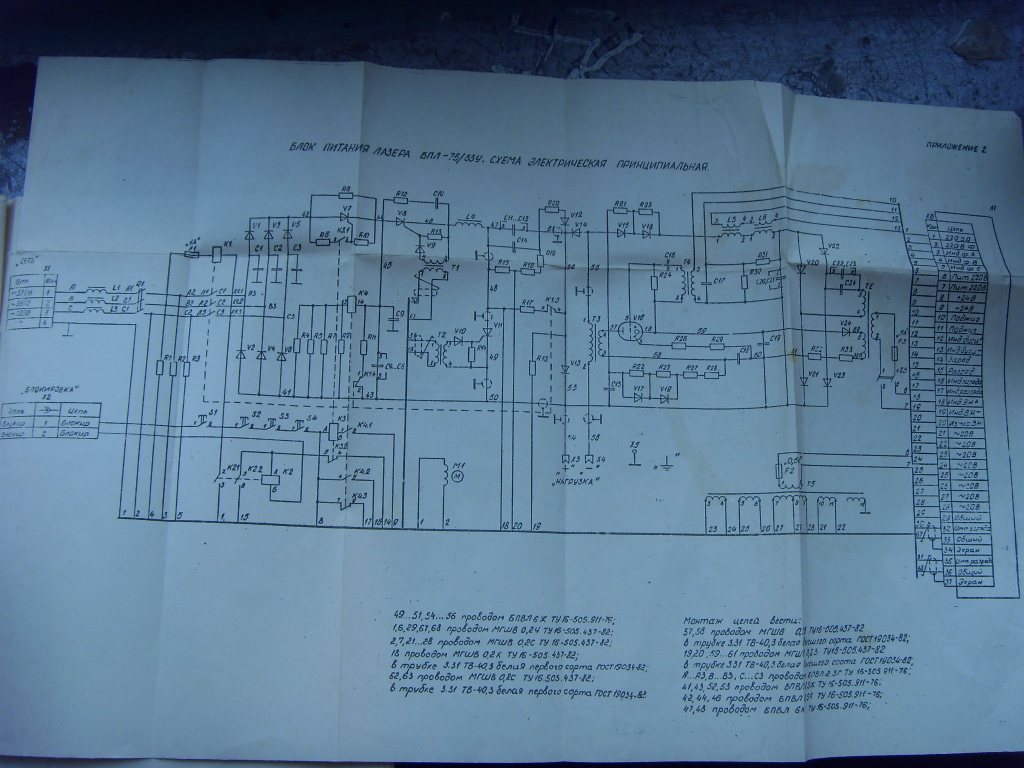

    Чтоб на будущее имел ввиду в каждом доме в подьезде 3 фазы подводится. Если сможешь у себя в щитке сразу к 3 м фазам подключиться хорошо. Схему выложу
      154,4 КБ
      739
    :) злостно....тиратрон там какой?
  3. Apofis
    Apofis Пользователь
    Re:
    ТХИ1 1000/2,5 сам ищу этот тиратрон в инете не нашел попробую найти замену.
    а не тги???
  5. Apofis

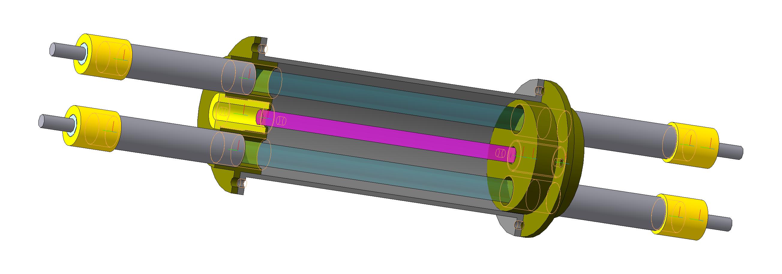

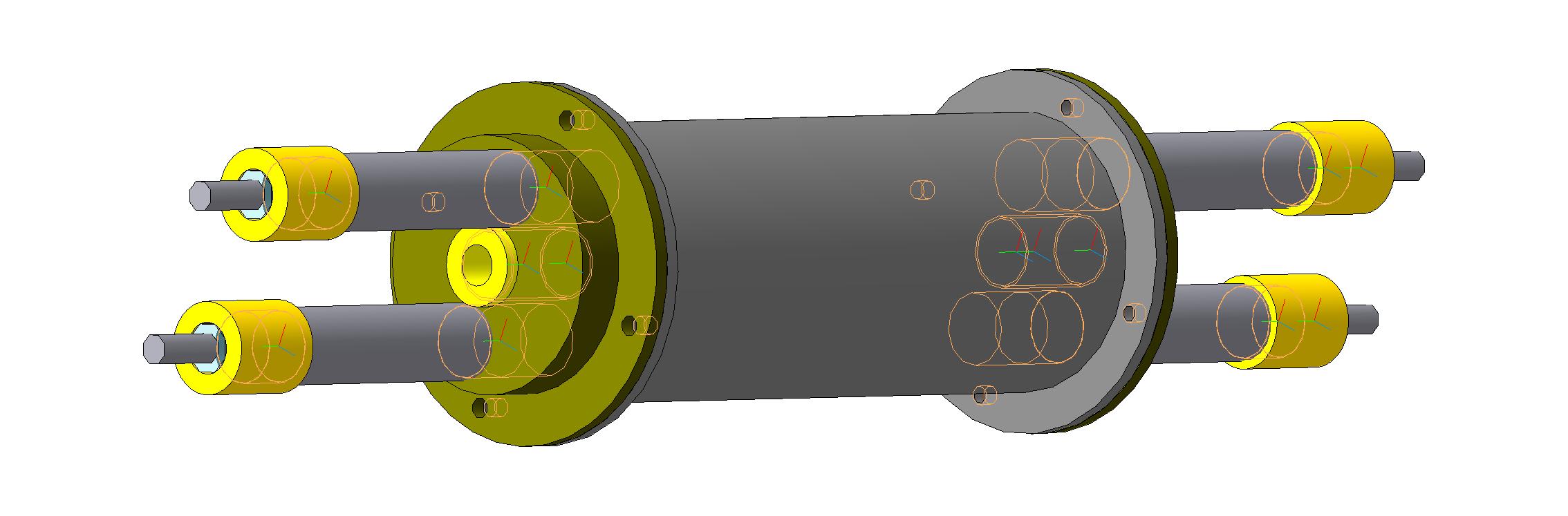

    я вот подумал.....
    и придумал
    отражатель диффузионный. пока вариант без резинок. завтра постараюсь узнать примерную стоимость изготовления из нержи.

  16. ultra
    ultra Пользователь
    Тут как бы при такой конфигурации не получилось, что одна лампа окажется в фокусе другой, мимо АЭ... И опять нержа с ее низким 80%-ным отражением. Обычно при таком корпусе внутрь вставляется сам отражатель, представляющий собой набор из цилиндрических зеркал из кварца с последовательно нанесенными слоями серебра, меди, никеля. Думаю, если ты не предполагаешь использование защитной трубки АЭ и хочешь диффузный отражатель, то лучше попробовать плотную прямоугольную упаковку из белой керамики, отражение которой не чувствительно к фокусам и кривизне поверхности. В поперечном сечении такой квантрон может быть всего 15х50 мм.
  17. Apofis
    Apofis Пользователь
    Re:
    В принципе вариант неплохой, единственное сам осветитель лучше делать эллиптическим. Тогда будет что то вроде осветителя с плотной упаковкой. Диффузионный осветитель лучше всего делать из специальной керамики. Эффективность выше будет, но пока и этот вариант сойдет.
