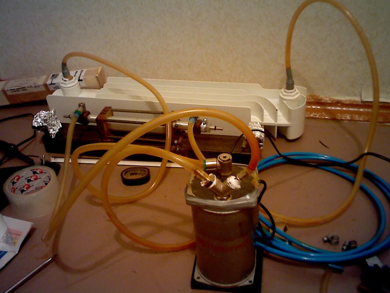

    вчера разобрал квантрон. посмотреть что да как.
    в общем текстолитовые детали оказались обугленными. на стержне, лампе и отражателе довольно толстый слой сажи. короче в топку 1кдж накачки. слишком дофига это.

  8. nERV
    65.488
    664
    т.е торцы корпуса квантрона изнутри тоже следует сделать зеркальными?
    разлопал сво от компа. будет охлаждение для лазера :)
      209,3 КБ
      788
  9. GluckMaker
    GluckMaker Пользователь
    Да, торцы должны быть зеркальными - хоть и отражается от них немного, но если не будет отражаться - будет жечь то, что за ними. А белый радиатор - тоже деталь СВО? Очень похож на кусок батареи центрального отопления, только ма-аленький :)
  10. ultra
    ultra Пользователь
    466
    Липецк
    А как же теперь компьютер? :D
    nERV, сочетаются материалы в отношении коррозии? А то в фирменные СВО компов обычно сыпят ингибиторы.
  11. nERV
    65.488
    664
    самая большая белая деталь это секция алюминиевой батареи отопления. обладает обалденной теплоотдачей в пассивном режиме т.е. без обдува. почти за год юзания ноблюдалось только потемнение ал деталей.так что за коррозию я спокоен. в качестве хладагента использовал дистиллированую кипяченую воду.
