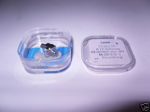

    Cyber Пользователь
    Мне его через таможню еще как-то надо будет переправить.))
    А по самому кристаллу кто что посоветует?
  3. nERV
    ништячки.... с просветлением. и зеркало медное.

  4. Cyber
    Cyber Пользователь
  5. nERV

  6. Cyber
    Cyber Пользователь
    за 230 ушел
    не знаю, наверно никак, вроде как-то называли общим словом на каком-то из лотов
    FLASH CAVITY вот так вот называют иногда

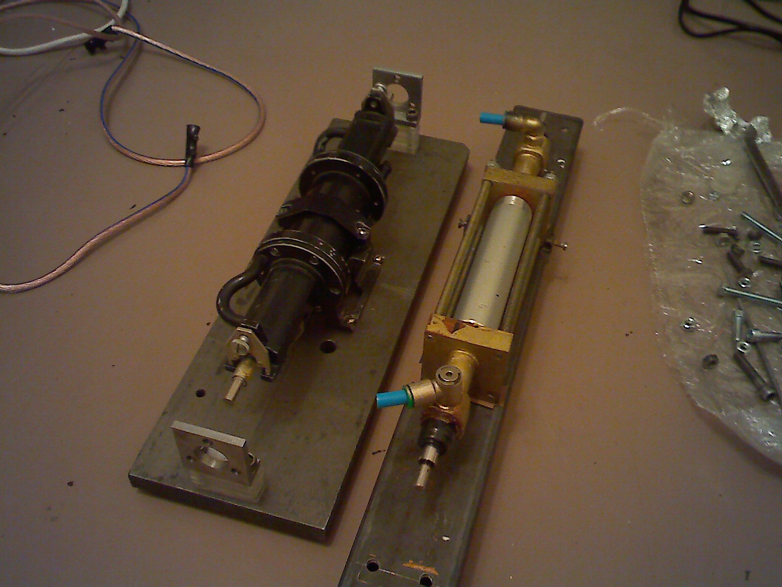

  7. Cyber
    Cyber Пользователь
    А не у кого нет фоток той детали, куда это вставляется?

  8. nERV
    красавица и чудовище :D
    в общем собираю новую установку на основе квантрона от ОГМ-40. Новая станина - чугунная плита толщиной 18мм.

    где берешь квантроны и почем? :oops: тоже хочет
  10. nERV
    просто надо внимательно следить за веткой купли-продажи. иногда попадаются разные штуки очень дешево.
    не поделишься,почем взял?
  12. nERV
    1500руб. в состоянии "надо подшаманить"
    :confused: :confused: :confused: охрененть...и где я был :(
