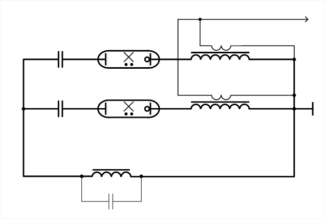

  4. nERV
    2 Ultra: вот такой вот изврат придумал. А все потому что забивать 5кв капы всего до 2-2.5кв немного кощунственно, какой потенциал пропадает :)

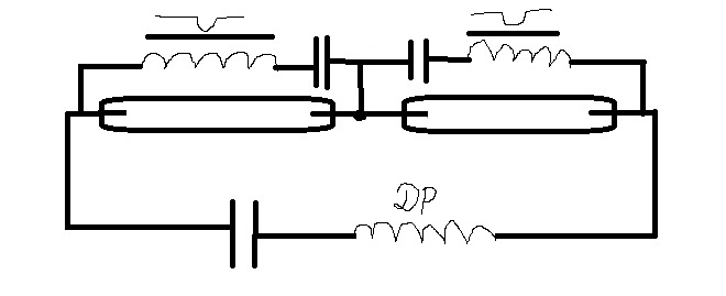

    nERV, тут как ни ставь разделительные капы, все равно с точки зрения переходного процесса обе катушки поджига соединены последовательно. В итоге на противоположных концах ламп будет развит потенциал 60 кВ. Выход есть - заземлить среднюю точку между лампами. Но дроссель с накопительными капами всё равно попадают под 30 кВ каждый со своего конца. Можно, конечно, сильно постараться и заизолировать от земли... Что до накопительных капов, то использование на номинальном напряжении в импульсном режиме сильно сокращает их срок службы. Попыхать несколько сотен раз хватит))
    Так, на всякий случай, приложил вариант параллельного соединения ламп.

    Про твою схему вкурсе, но это "крайний" вариант. Т.е я знаю что она рабочая, но сначала хочу поэкспериментировать.
    Или еще проще можно поступить - т.к квантрон не наполнен водой, то поджигать можно через проволочку на баллоне.

    Эксперимент - дело нужное, только, если без шуток, разрядный дроссель и накопительную батарею основательно развяжи с землей не меньше чем на 30 кВ. Такая система, как на твоем рисунке, покатит чисто как стенд, а блок питания не сделать нормальных размеров. В сухом квантроне всеми четырьмя лампами бахать придется раз в пять минут, а то и реже.

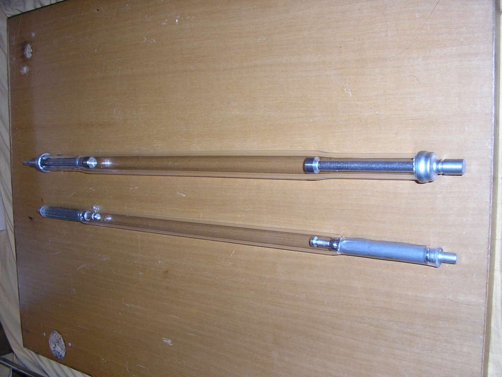

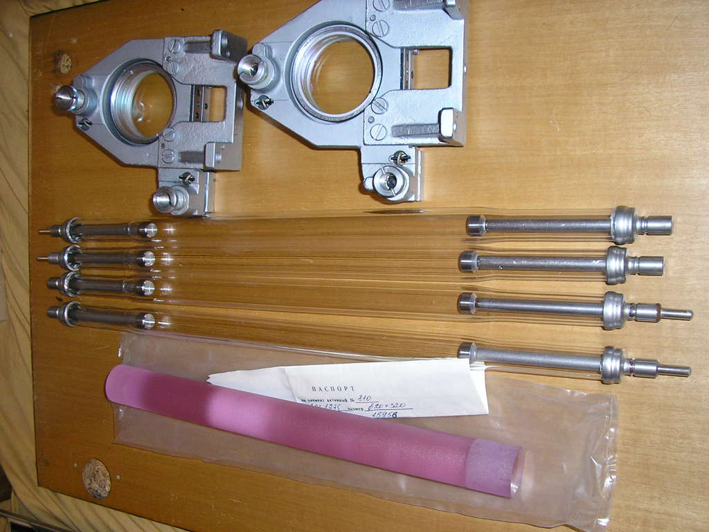

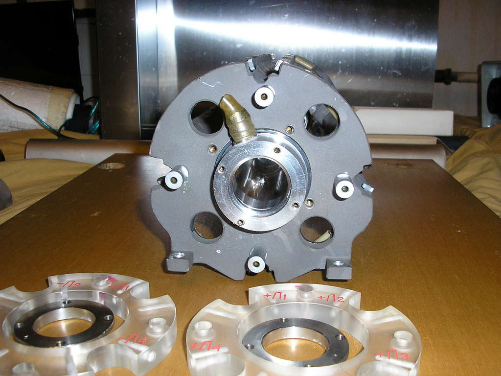

    2 Ultra: Помоги произвести идентификацию всего этого барахла. Ну с АЭ все понятно - 30х320 КГСС22, а вот остальное?
    По словам владельца - жидкостное охлаждение есть только у АЭ, лампы висят в воздухе.
    Квантрон изначально рассчитан под ИФП-5000, но вместо них предлагает лампы, как на фото. Это какие-то монстры... Но они не лезут в квантрон, предлагает "напиллинг". Стоит это делать, или просить родные лампочки?
  14. zrgzn
    zrgzn Дракон
    "Монстры" смахивают на буржуйские аналоги ИФП-8000. Рискну предположить, что энергия прокачки как раз типа 8кдж на лампу. Хотя, может быть и 10, уж очень толсты.
    От кого квантрончик? Судя по АЭ какой-нибудь ГОС-300 (для 100 - жирно, для 1000 - тонковато). Чрезвычайно симпатично выглядит.

    Это квантрон от ГОС-300, неприятно, что лампы сухие, но в режиме редких импульсов прокатит. Тебе предлагают, скорее всего, что-то типа ИНП-16/250 с аналогичными характеристиками, как у ИФП-5000, только диаметр канала разряда у них 16 мм. Странно только, что такие лампы не пролазят.
  17. nERV
    Что-то вроде того. Владелец говорит что лампы - аналог ИНП16/250А но с более долгим сроком службы, скорее всего импортные.

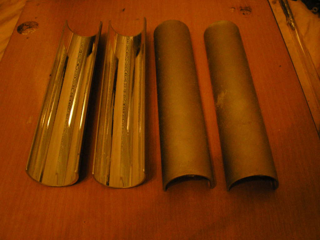

    И еще - выдержат вот такие отражатели купание в водичке?

    О, твои отражатели в хорошем состоянии! Посмотри внимательней, если отражающий слой состоит из трех покрытий (на стекле нанесено серебро, поверх медь, а по меди - никель), то они выдержат даже продолжительное нахождение в воде. В принципе, отражатели трехслойной конструкции предназначены для водяного охлаждения.
    Кстати, прокачать твой АЭ можно и при половинной от номинала энергии на каждой лампе, суммарно 5 кДж уже должно быть достаточно для начала генерации. К слову, оно и на пяти кДж гавкает так, что пол вздрагивает.
