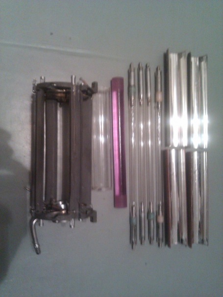

  18. zrgzn
    zrgzn Дракон
    309
    140
    Город-на-Болоте
    Возможно, скоро будет пытаться заработать гос-301. Правда, прокачать его смогу навряд ли, но можно надеяться сделать даунгрейд до двух ламп и стержня 20х250, а не четырёх и 30х300...

  19. nERV
    65.487
    663
    Аналогичную штуку я жду. В последствии планирую поискать что-то поменьше, в районе 10х250 и качать одной лампочкой. джоулей 50 думаю получится.
    2 zerg:Лишние лампы можно и не вытаскивать, не помешают.
