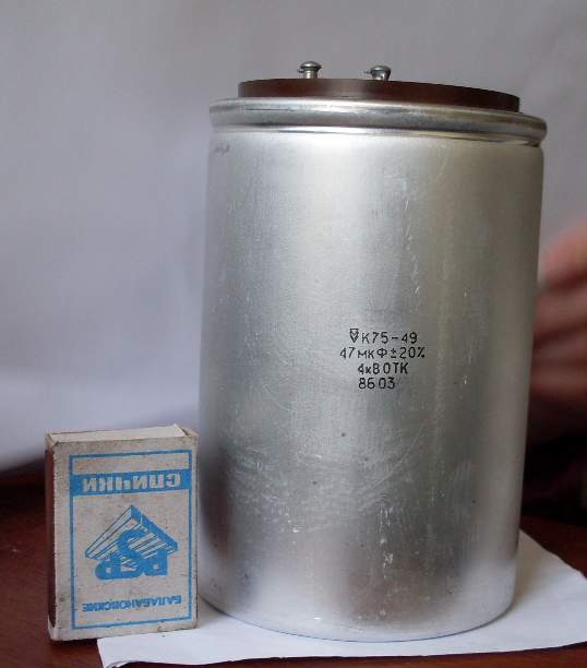

    2.703
    а вот такое для начала сойдет?)
      25,1 КБ
      613
  20. nERV
    65.487
    663
    А ты какую лампу питать собрался? Если что-то типа ИНП хз/45 то не пойдет. Вернее подойдет, но их надо довольно много. Штук 10-20. Напруга нужна до 1500вольт. Емкость расчитай исходя из энергии.
