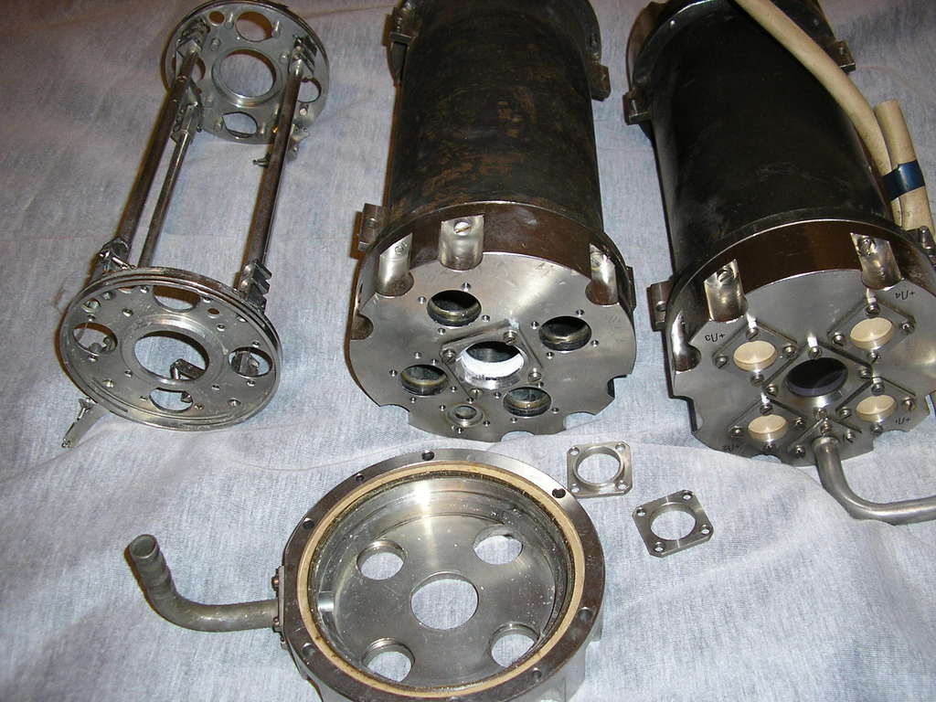

    Да, это в точности такой же! Внутри всё выполнено из нержавейки, охлаждение под дистиллированную воду. Радует качество этих квантронов. АЭ туда влазит 30х330 мм, по умолчанию, из ГЛС-1 и скошенный. Рассчитан под лампы ИНП-16/250. nERV, тебе повезло, если эта штука окажется у тебя, потому что жидкостное охлаждение - большое дело, а качество исполнения квантрона очень на уровне. Единственное, что мне пришлось делать, так это подремонтировать отражатели. Из-за длительного хранения с 89-го года на отражателях внешний слой никеля местами съелся и были следы легкой коррозии медного слоя. Человек, у которого был куплен квантрон, посоветовал протереть эти следы окислов ортофосфорной кислотой, промыть дистиллированной водой, высушить и нанести тонкий слой эпоксидной смолы. Что и было сделано.
    Кста, на фотке что-то нету кварцевой защитной трубки АЭ и самих отражателей. Обрати на это особое внимание. Проси, тот, что справа на фотке, он законсервирован, а значит, в полной комплектации и наилучшем состоянии.
  8. nERV
    65.488
    665
    Мне достанется левый. Не совсем комплектный - без резинок. А нужна ли трубка для стекла КГСС22? Ему вроде фильтрация УФ не требуется. Кстати, если можешь - дай адрес того человека, у которого брал свой квантрон или хотя бы вспомни его имя/фамилию. Может это он и есть. По крайней мере тебя он вспоминал :)

    Липецк
    Окей, пусть без трубки, для КГСС фильтрация не требуется, и один хрен всё в воде, если рванет лампа, то трубка всеравно не спасет от удара. Резинки, думаю, можно подобрать - в этом нет большой проблемы. Человека отлично помню, здесь на форуме это был Неодим. Давай продолжим об этом в личке.

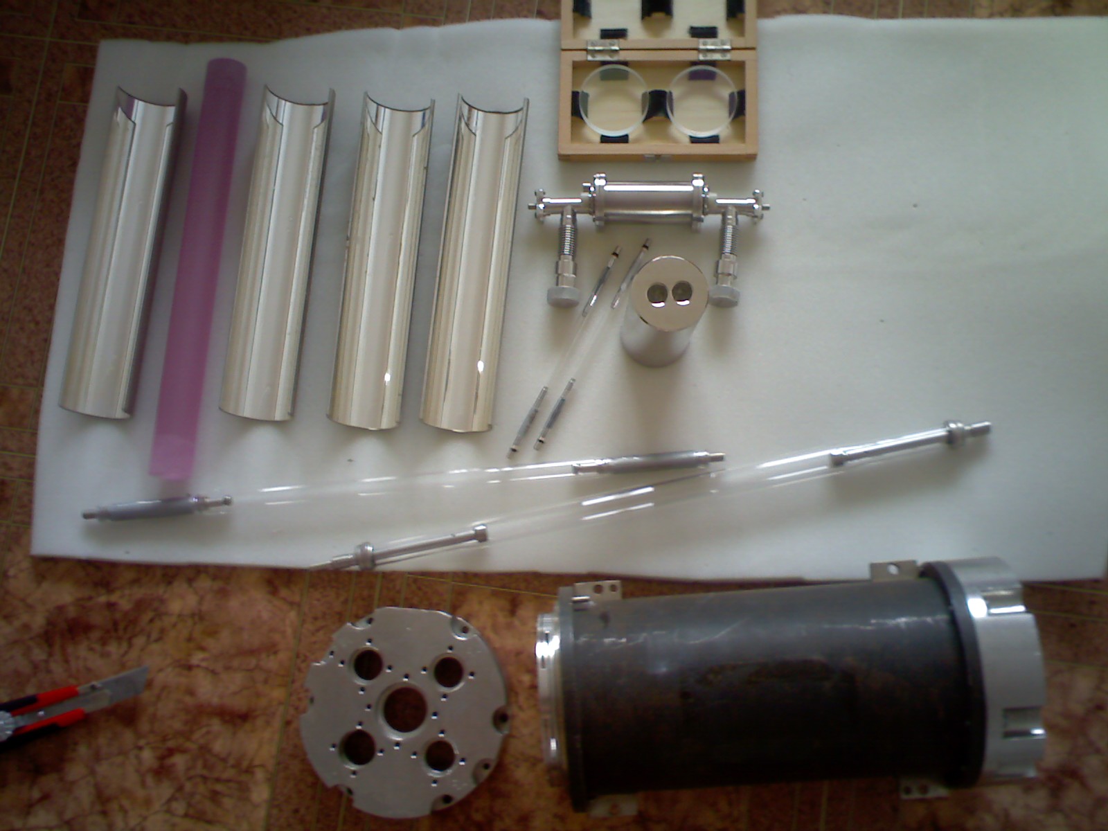

    Началось!
    Постепенно приходят посылочки...
    Первая часть: корпус квантрона, лампочки, отражатели, зеркала, АЭ.
    Ну и по мелочи - к-104г. Солидная штучка. Это вам не какой-нибудь картонный ССИ-1.

  14. nERV
    65.488
    665
    Прост он своей картонностью и силумином. А хорош наверное отсутствием нормального охлаждения и невыносимо-низкой энергией на выходе. Да и резонатор длиной 8см кагбэ намекае на качество излучения.
