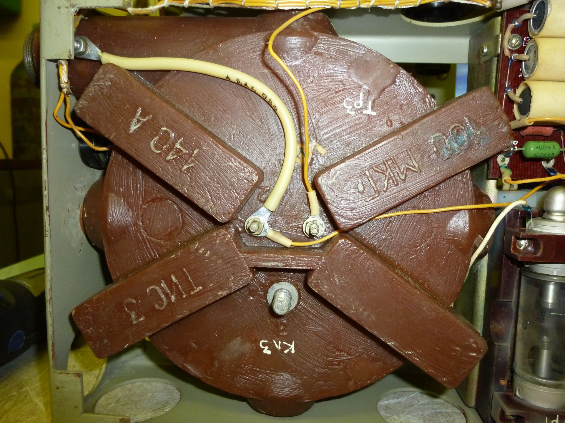

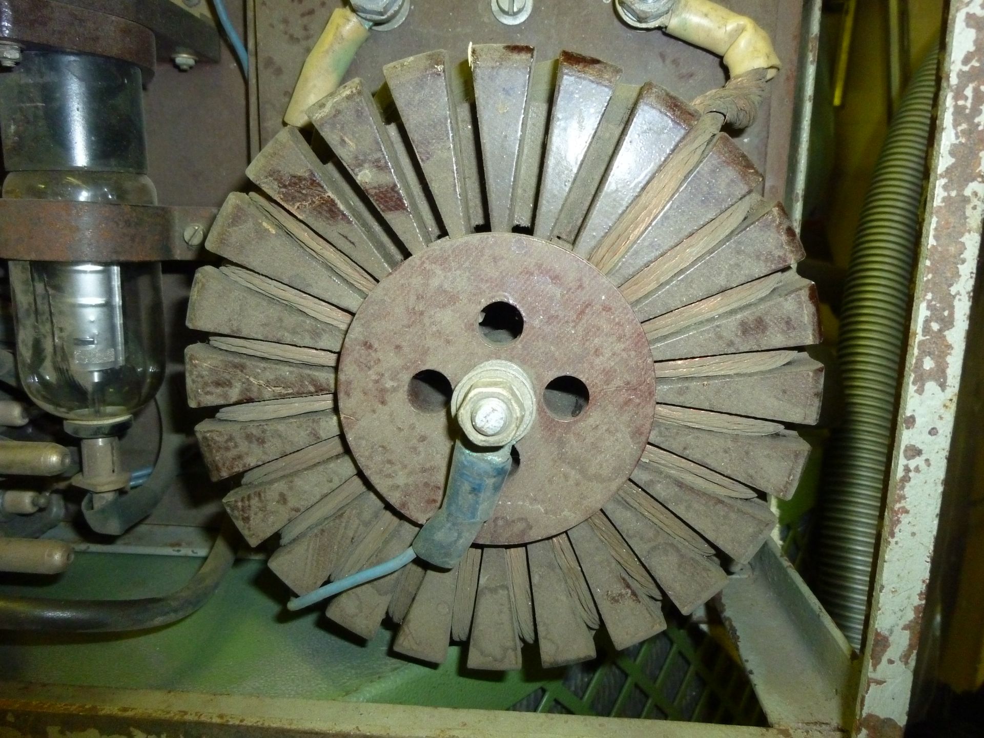

    963
    208
    Если ты про тот транс, который в блоке с Р-24, то он описан у Вакуленко. Там плоская спиральная обмотка из медной ленты с межвитковой изоляцией из фторопласта, а в качестве сердечников выступают четыре ортогонально размещенных комплекта из П-образных ферритов, внутри которых и проходит обмотка.
    Первичка, кстати, там тоже лентой, один виток внутри остальных.
    Вот, кстати, старый (на железе), а вот новый -- на феррите.
    2alaser: :)
    suslox и alaser нравится это.

    а почему решил что на железе? В книге описана такая конструкция и она на ферритовых кольцах к125
  16. silverray
    963
    208
    Если вопрос ко мне -- то скажу честно: сердечник не царапал, чтобы удостовериться :). Но даже такой объем феррита, при большом импульсном токе, скорее всего влетит в насыщение. Чего про трансформаторное железо вряд ли скажешь.
