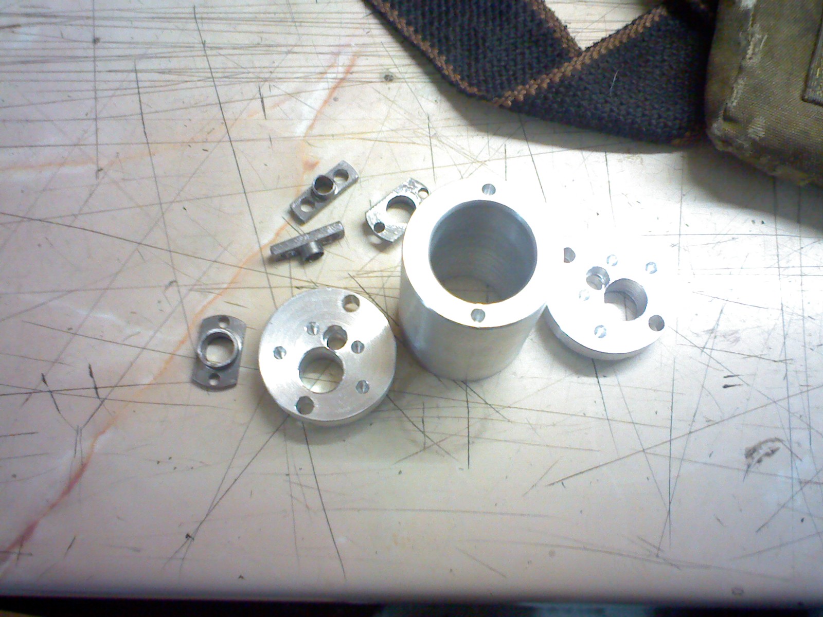

  17. nERV
    65.488
    665
    А квантрончик делается...
    avrerum, suslox, ОхотниК и ещё 1-му нравится это.
  18. silverray
    963
    208
    Симпатично. Резинки будешь из Виксинта формовать?
  19. nERV
    65.488
    665
    Под лампу и АЭ резинки буду вырезать из породистой кремнийорганической резины, остальные детали на герметик.
    А кто в курсе, как крепятся втулки-удлинялки на АЭ? Какой-то герметик или что-то другое?
  20. silverray
    963
    208
    Так я толком и не понял, какой ты отражатель-то будешь ставить? Из того, с вольфраматом, который располовинен?
    Это к alaser:). Но по виду -- тот же кремнийорганический герметик, а ля Виксинт.
