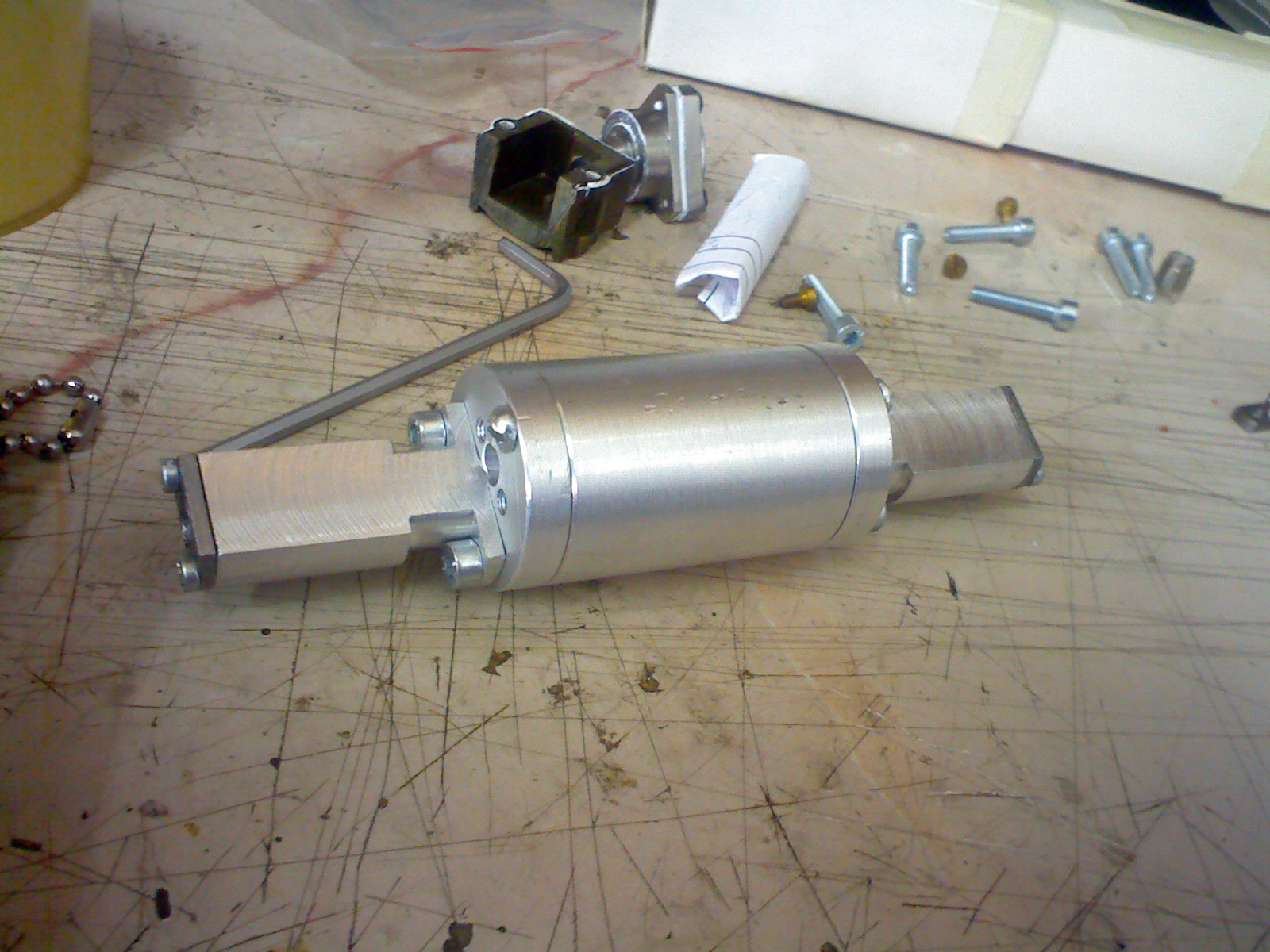

    Собсно почти готов мой квантрончик, осталось изготовить втулки для АЭ и подыскать резинки туда же.
    Сегодня был озвучен ценничек на сие изделие - 3.7к. Все желающие - велкам! Только не много их найдется, думаю. 2011-09-20-898.jpg 2011-09-20-896.jpg

    В сборе выглядит вполне серийно :). А крепить на станинке как будешь, хомутом?
    Мне понравилось, что в 301-й серии в торцевых заглушках специально сделаны выборки -- для юстировки винтами самого квантрона на станинке.
    UPD: А чего головки винтов не утопил ;) ? Вроде толщина заглушек позволяет.
