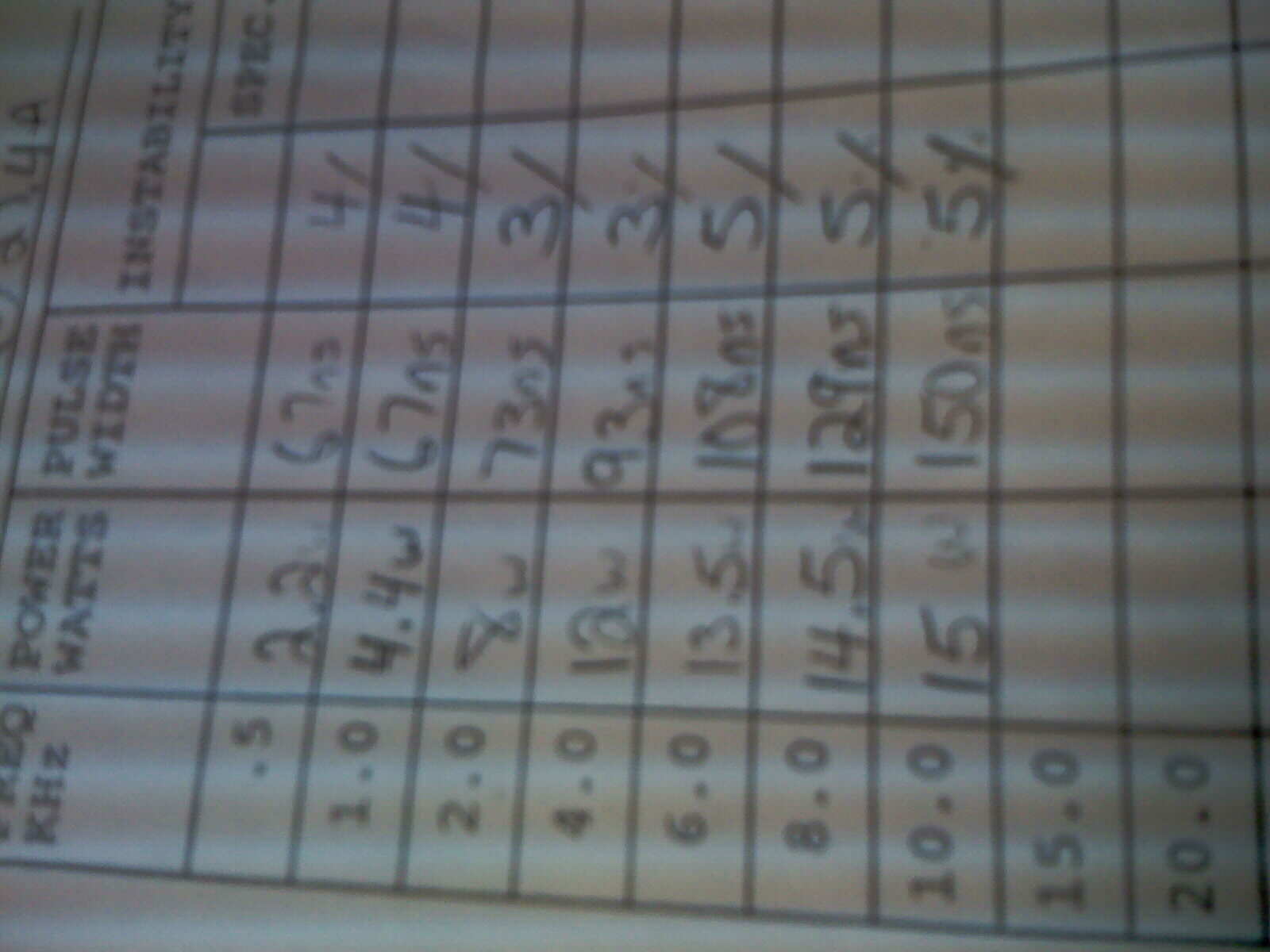

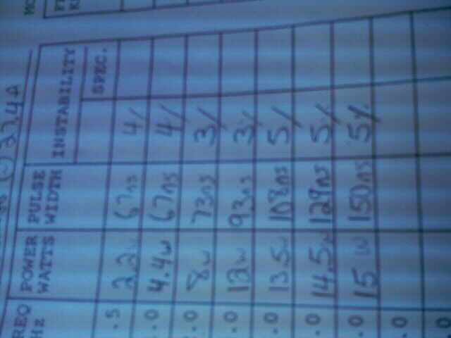

    вот кусок паспорта: IMAGE_016.jpg
    рабочие(несущие) частоты затворов 24, 28, 50 МГц - отчего не быть наносекундам?
    Внимательней-не ДПСС а ЛД накачивает 60Вт - и в том с лампой, затвор-электрооптика
    и обратите на разницу в производительности(точек в секунду)

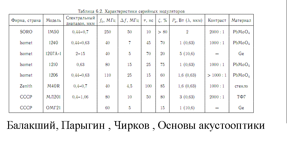

    Посмотрите хотя бы эту книгу : Балакший, Парыгин , Чирков , Основы акустооптики .

    т.е. Вы утверждаете что получить наносекунды в лазере с модулированной добротностью нельзя?-подставляйте в свою формулу скорость света а не скорость звука и все будет ОК
    "Быстродействие АОМ ограничивается временем прохождения света через стеклянное тело (решётку) [​IMG], (где d — поперечный размер лазерного луча) и составляет ~(2-10) нсек"
    (http://ru.wikipedia.org/wiki/Акустооптический_модулятор)

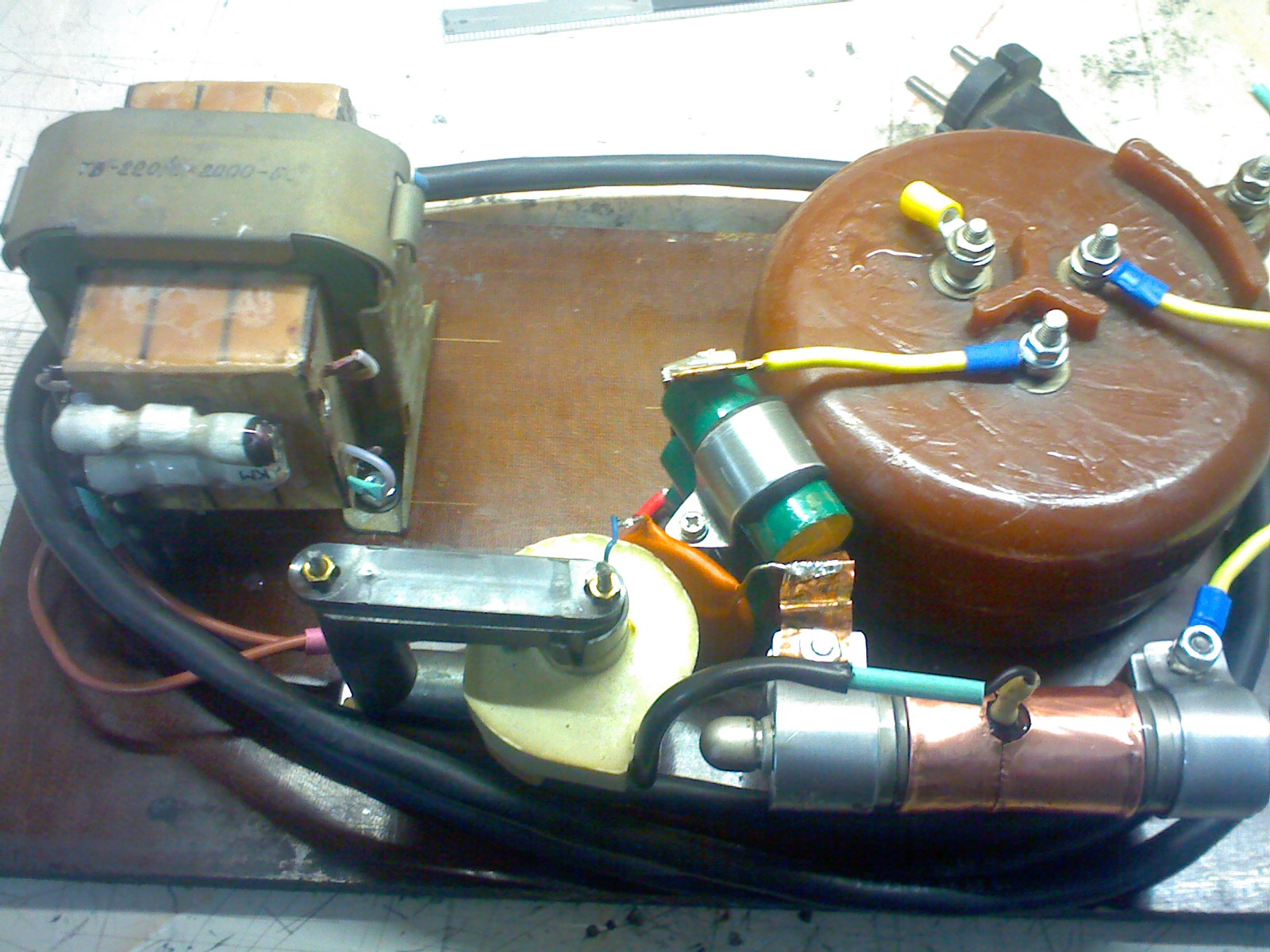

    Поджигайка моя
    St2Ra3nn8ik, silverray, alaser и ещё 1-му нравится это.
    :)ну раз твоя - рассказывай что там да как и показывай схемы)
    и главный вопрос: для чего разрядник закрыт фольгой?
