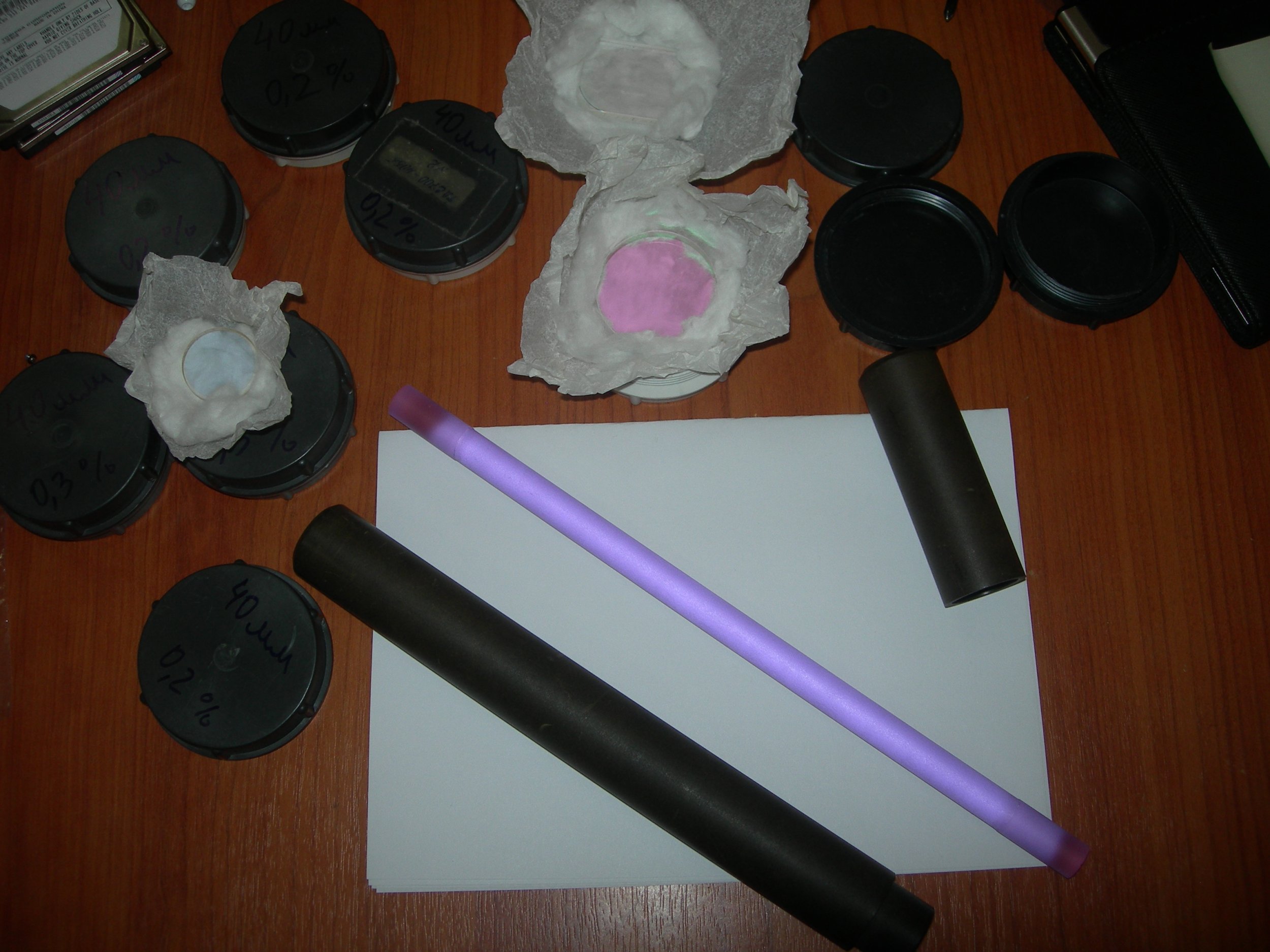

    Обзавелся чуть-чуть годным лазерхабаром:)
    Жаль на стекло паспорта небыло.

    не прибедняйся:cool: - можно подумать - у тебя нет ГЛСа от Квант-16(10);) или правда нет?
    260х10мм? или тебе надо 8х260? или 12х260мм - каких-то у менЮ было.

    зеркала новые от непрерыва, правд у меня глухие все, обменялся бы на 50мм под импульсник
    ПС:а ни у кого нет квантрона под такой стерженек? мой 12х260

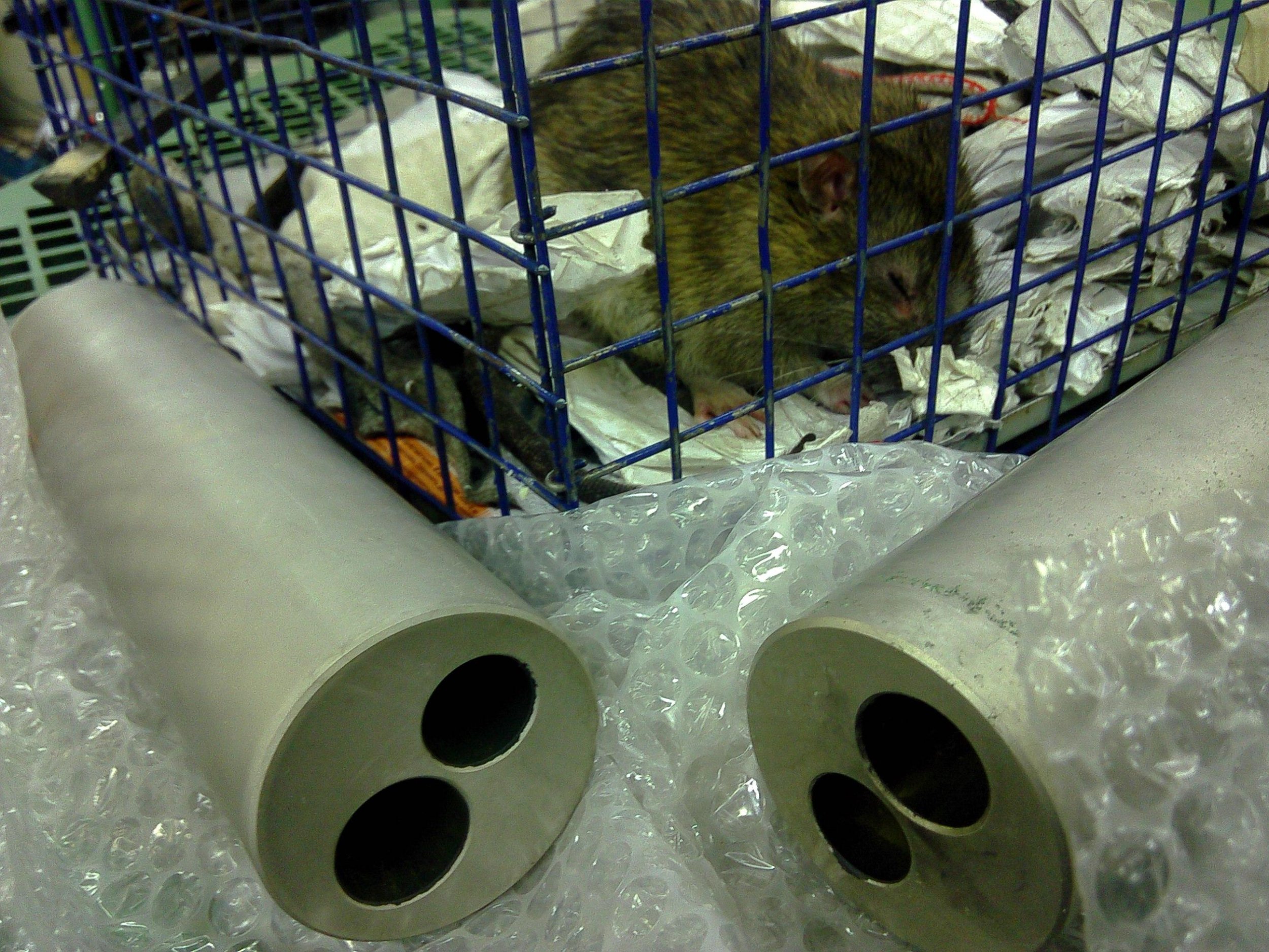

    сам долго искал такой(отражатель) - там мандула стеклянная(отражатель) весом 3-4кг..
    могу сфоткать...

    файл не грузится..
    Вот отражатель Квант-16(Квант-10).

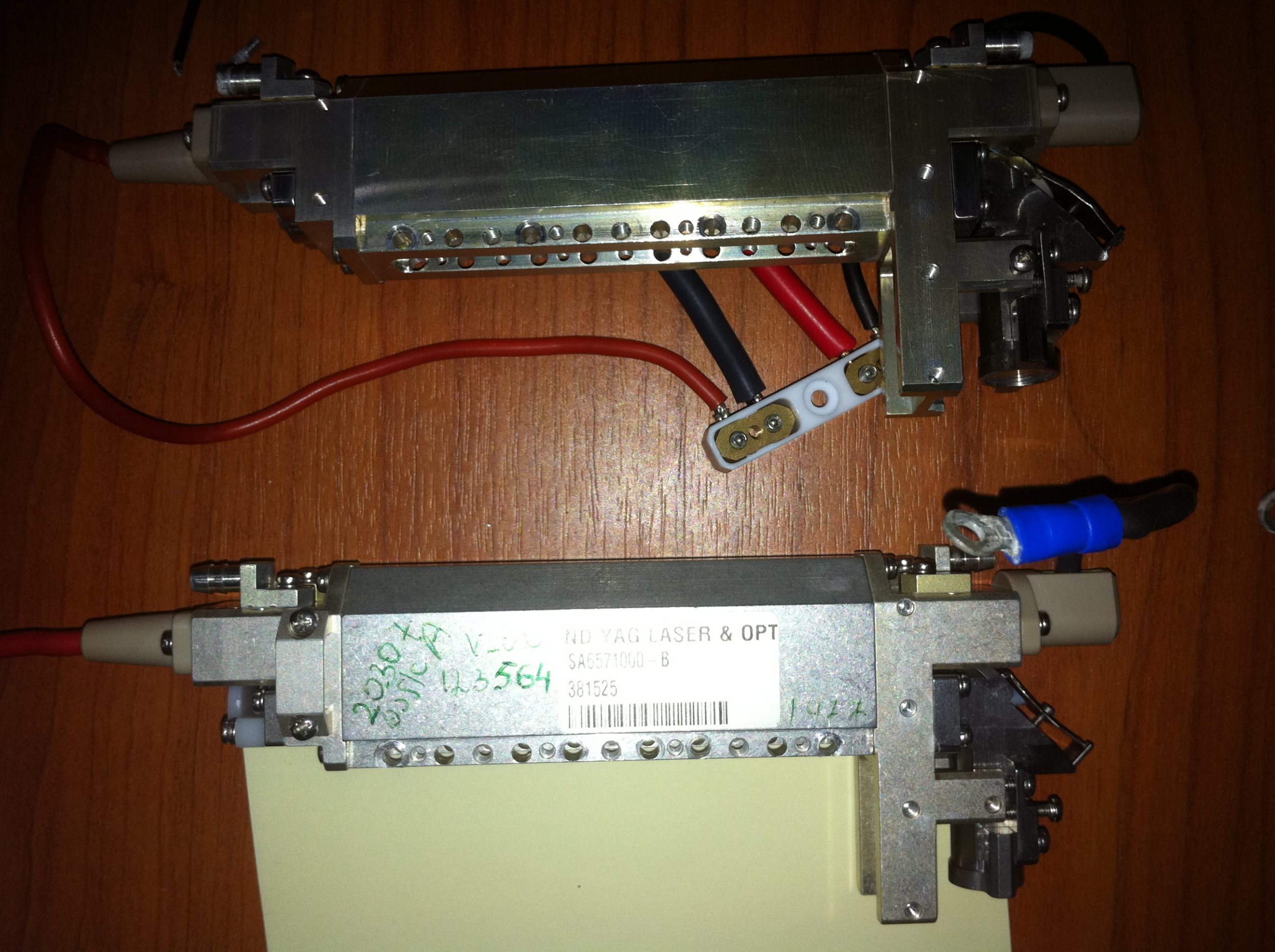

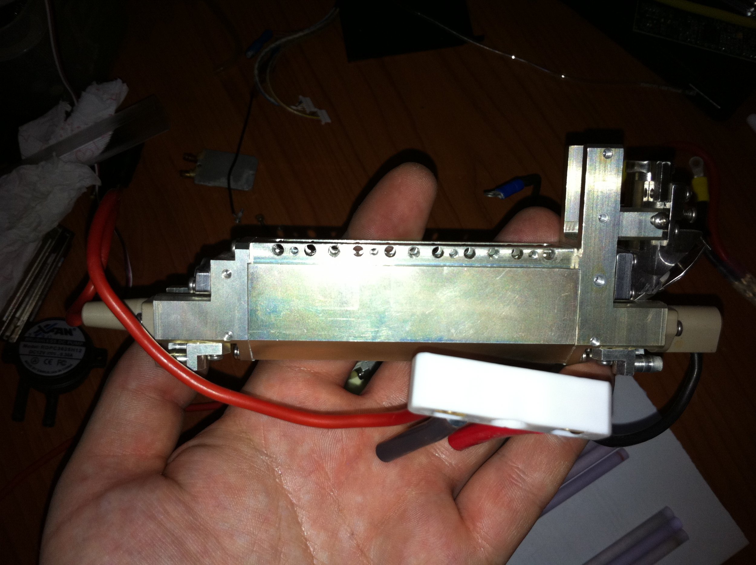

    Еще пополнение вкусняшек:)
    квантрончики, довольно маленькие, но моща с него прет ацкая судя по спецификации на установку, еще бы, 8х110мм ND:YAG. Правда из за крайне малого размера самого квантрона и сечения подсоединительных патрубков охлаждения частота повторения импульсов не более 1Гц Отличительная особенность - зеркала напылены прямо на стержень, по крайней мере глухое зеркало точно. Насчет выходного не уверен, на выходе под 90гр расположен юстируемый узел возможно это как раз выходное зеркало.

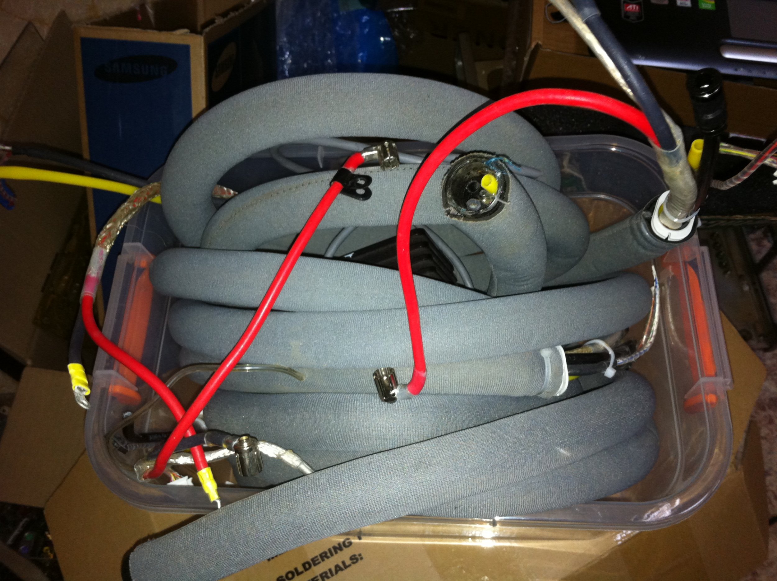

    Комплект проводов и трубок которыми эти квантрончики подключались к установке. На лампу шли замечательные посеребреные провода в силиконовой изоляции, почти 5кв мм сечения.

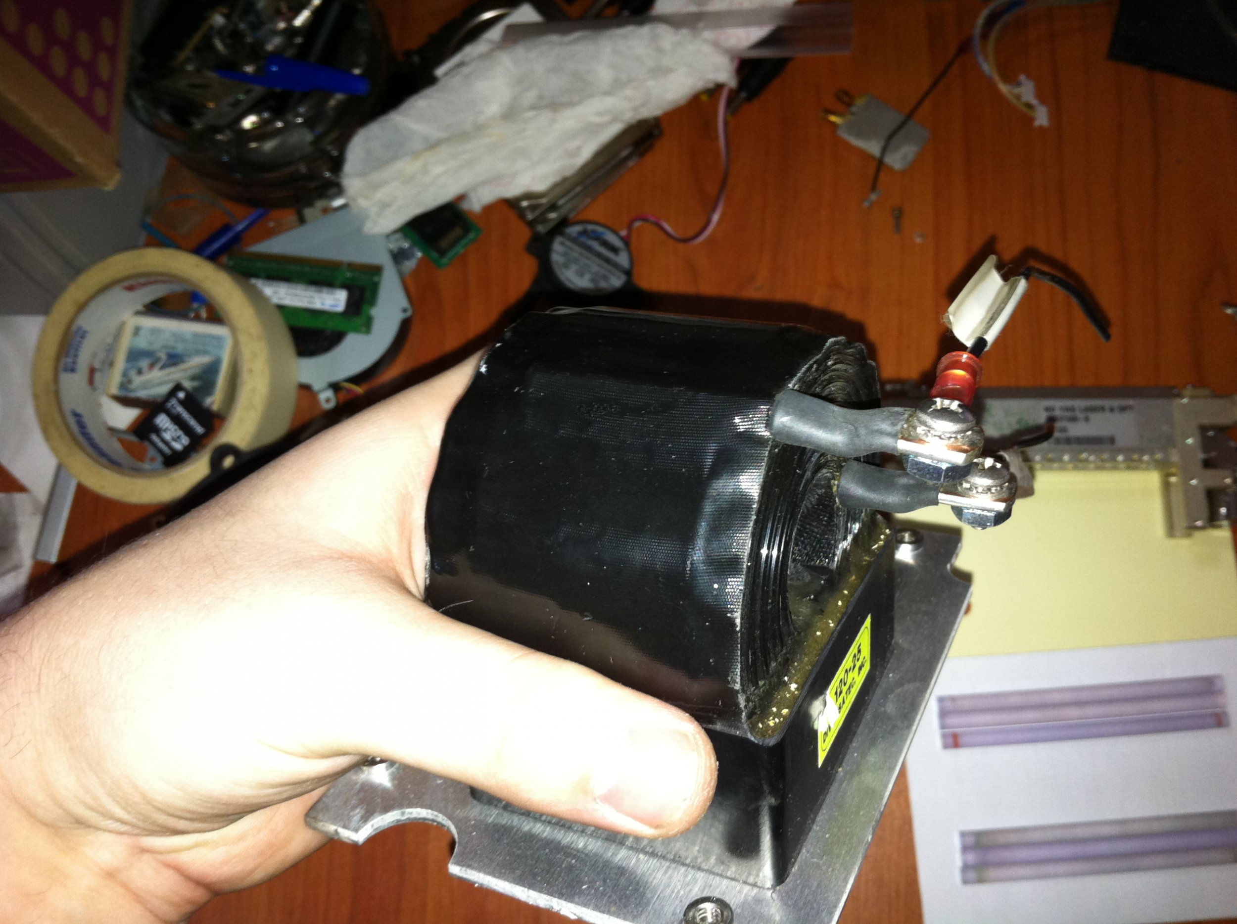

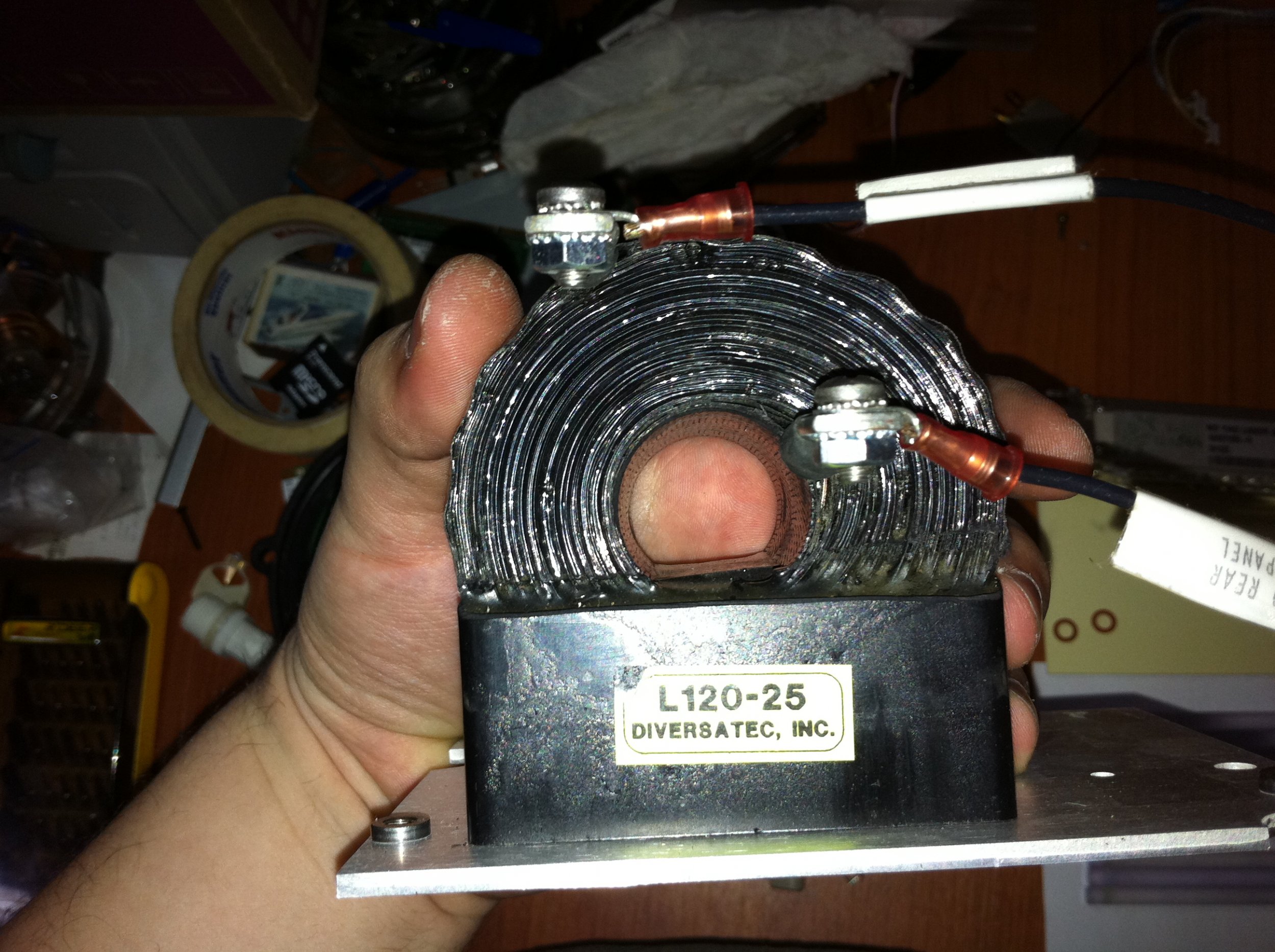

    Неведомая катушка от мед установки, намотана лентой, есть предположение что это разрядный дроссель. Ну и кучка ND:YAG стерженьков с напыленными зеркалами на торцы от мед лазеров за кадром.

    а какого размера стерженьки с напыленными зеркалами 8х110мм?
    какая энергия идет с квантрона?
