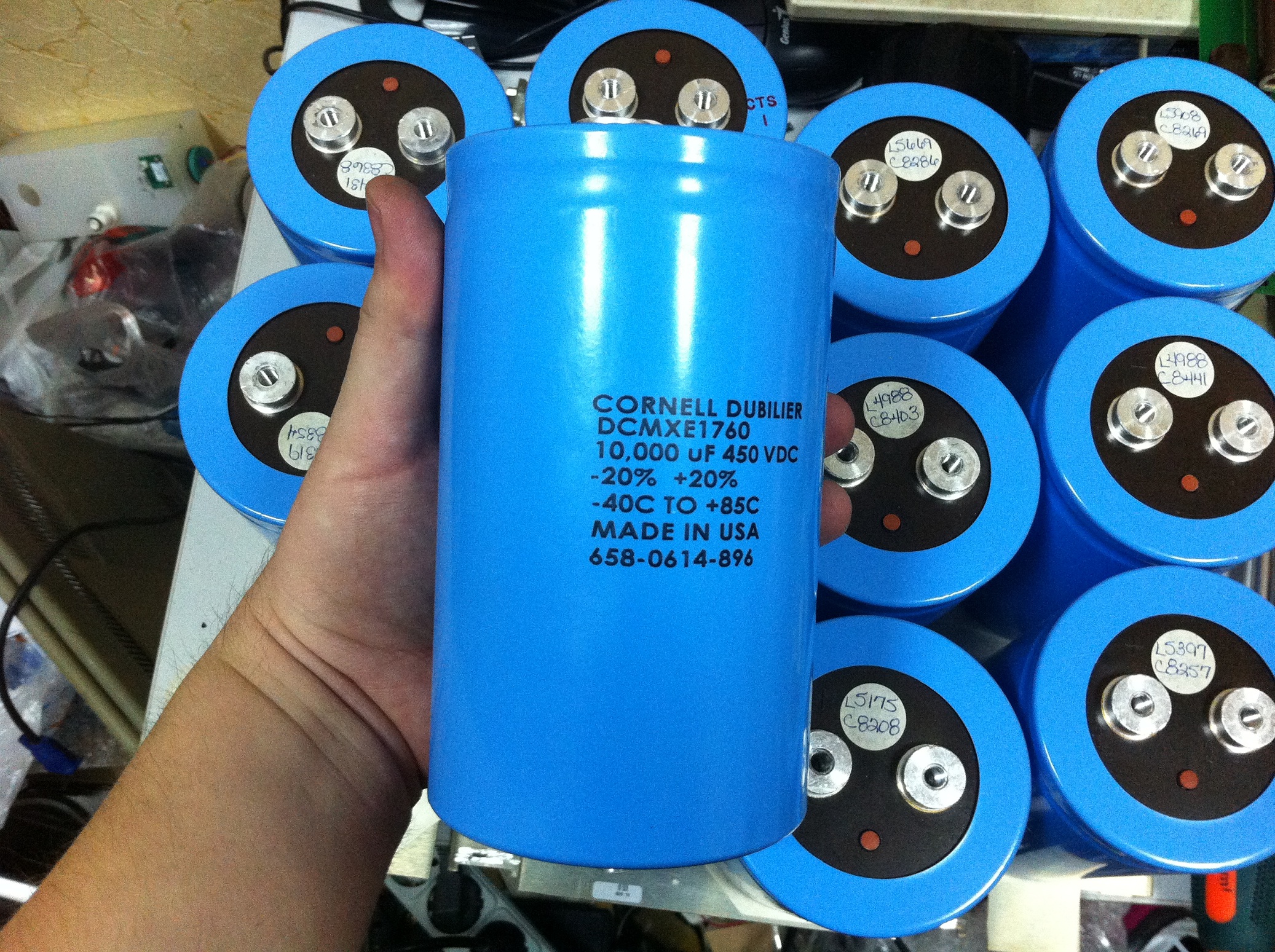

    Опять приход запчастей для лазеров, можно схему с частичным разрядом сообразить. Кучка на 12КДж энергии, 16кг веса.
  11. nERV
    65.488
    665
    Вот это штуки! Почем вышли?
    вот это электролиты! почем и откуда такие няшки?;)
  13. ОхотниК
    ОхотниК Пользователь
    551
    78
    Самара
    из за бугра, относительно не дорого учитывая стоимость новых
  14. alaser
    alaser Пользователь
    461
    31
    а разрядный ток какой? -ампер 50, наверное?
  15. ОхотниК
    551
    78
    Самара
    :lol:, эти дают килоамперы, стояли в блоке накачки мед лазера, схема с частичным разрядом. Комутировались 600А 1200в игбт на двухламповый квантрон с огромным стержнем.
  16. alaser
    alaser Пользователь
    461
    31
    http://www.cde.com/catalogs/DCMC.pdf - макс десятки АМПЕР! Я тоже ставлю в сварочные лазеры электролиты, но это никак не говорит о килоамперах. а у этих вааще 25А..
    http://www.cde.com/catalog/series/ - серия-то у них таже, других нет - новых технологий для улучшения в сто раз точно не появилось
  17. ОхотниК
    551
    78
    Самара
    ну как бы там не ток КЗ указан...это раз, и во вторых это не dcmc серия которая фильтровая. Эти самые что ни на есть импульсные, кстать даташита там нет на него, но то что он на огромный ток намекает диаметр контактов.
  18. alaser
    alaser Пользователь
    461
    31
    даже импульсные(которые с радиатором) Эпкосы на ток более 55А не встречал. А в частичном разряде работают так: ставят в параллель много, потом ШИМ держит макс разрядный ток несколько сотен Ампер, не более. "чистое" "вырезание" взорвет их нахер. Общая энергия достигается за счет бОльшей длительности при малом(относительно) токе.
  19. ОхотниК
    551
    78
    Самара
    То есть там типа стабилизация тока идет, я думал чисто вырезая. Теперь понятно как это работает. Надо еще датчик тока и шим городить. А как себя лампа ведет при прерывании тока с частотой шим? С какой частотой шим? Кстати капы кз держат вполне нормально, видел на таких установки рельсовой пушки, а там режим кз под несколько килоампер, на ютубе роликов полно.
  20. alaser
    alaser Пользователь
    461
    31
    одноразовый режим(рельсы быстрей выгорают) и наверняка их там пара десятков, и тоже не все просто....
    Шим там видел с частотами 25-30кГц...хотя..писк слышен..
