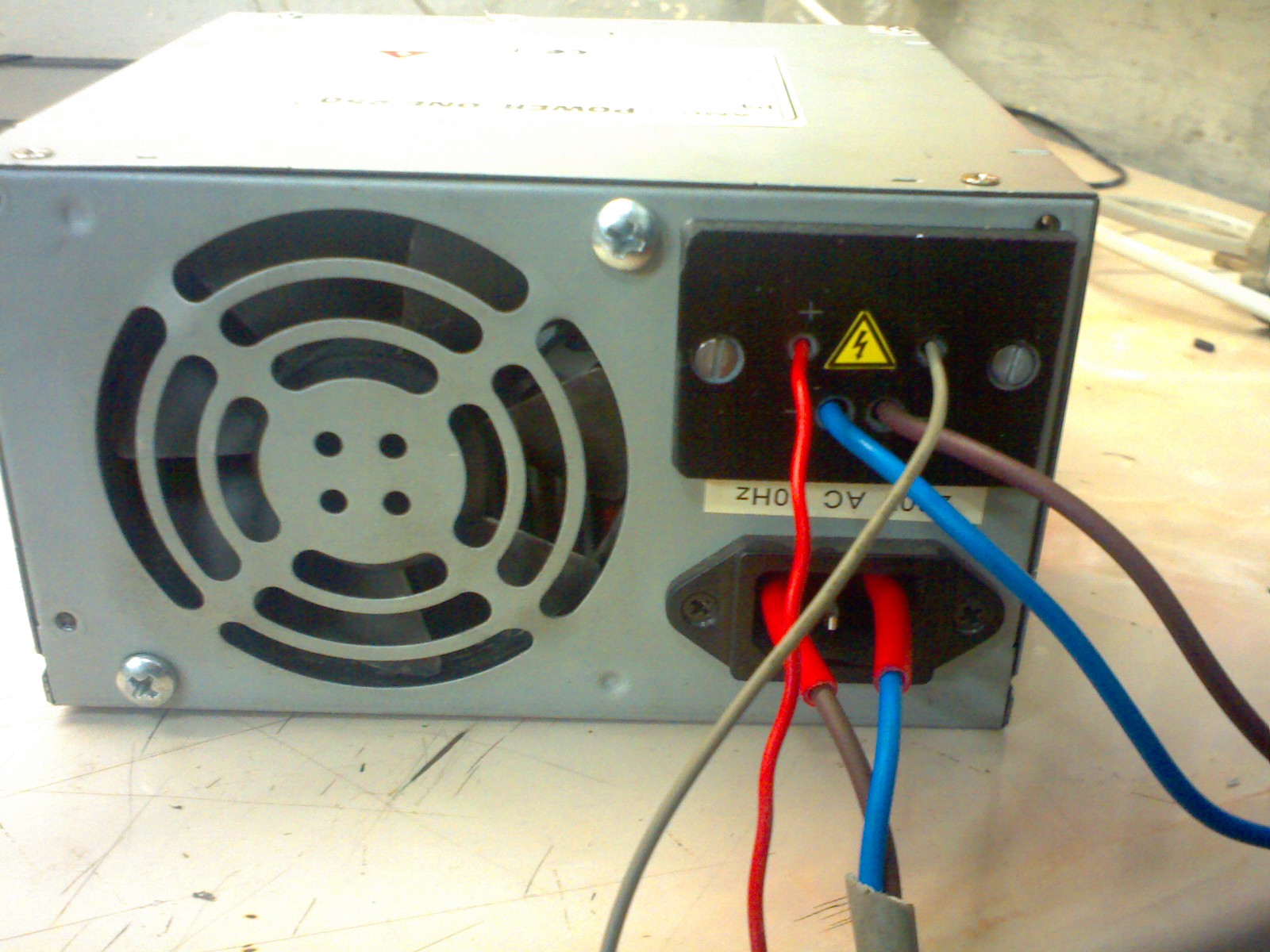

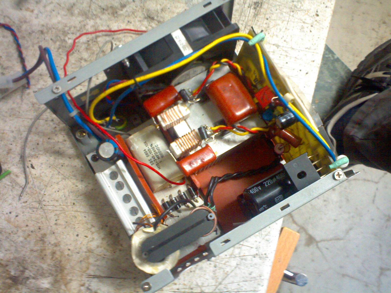

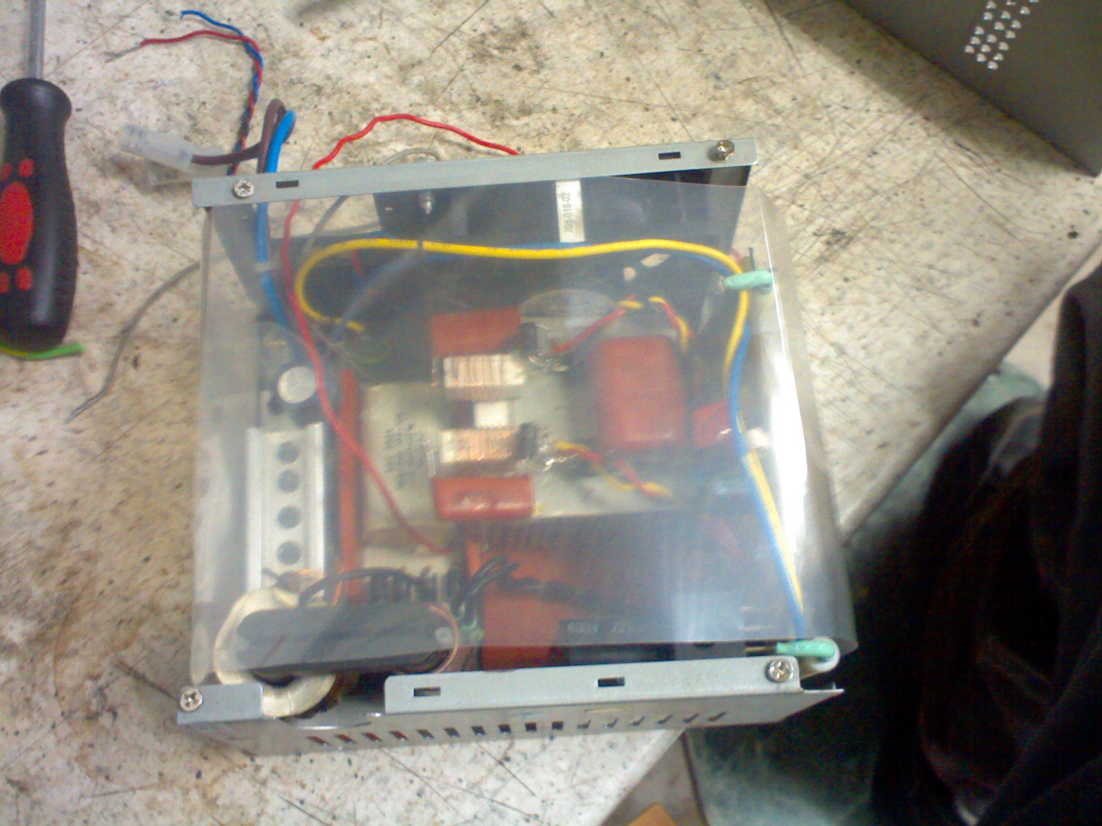

    Сделал импульсную зарядку капов но заряжает только до 712В, думаю добавить витков ибо капы на 900В батарея...хотя-бы 800 сделать с копейками)))
  6. nERV
    Заряжалко ентерпрайз едишн :) Или новогодний подарок кому-то. Осталось самую малость подшаманить - поставить красивый разъем на мордочку.

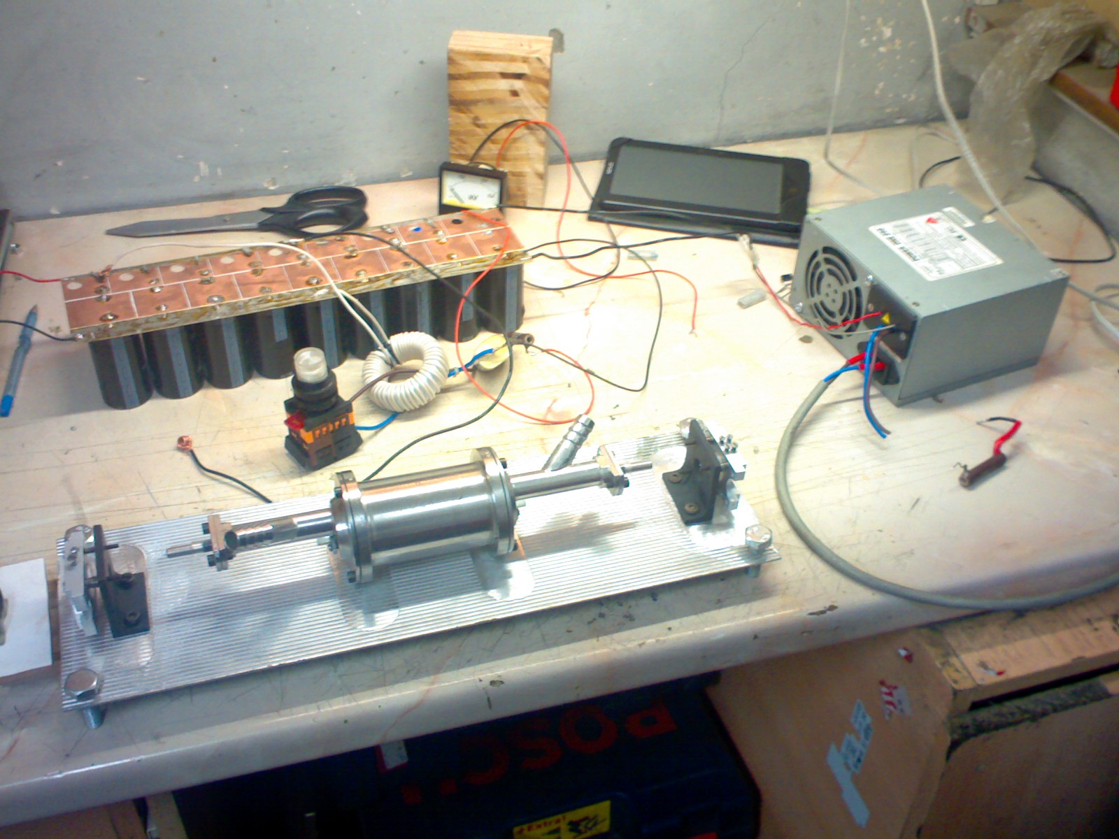

    Сегодня съюстировал резонатор в грубой форме, добился генерации. Как мне нехватает автоколлиматора :(. Генерация пока очень слабая, да и пятно неправильной формы, надо что-то делать.
    Также завершил работу над маленькой заряжалкой. Получилось вполне симпатично. Заряжает батарею 3690мкф до 750в за 3-4сек, т.е выходная мощность примерно 250-300вт, как и планировалось.
    Также погонял блок заряда на работоспособность в "боевых условиях". Все в штатном режиме!

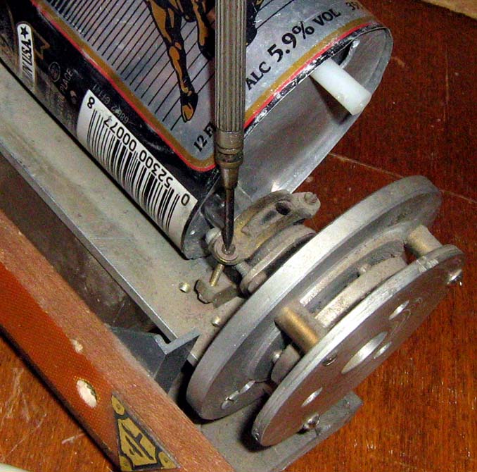

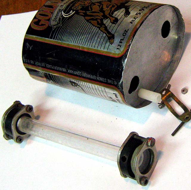

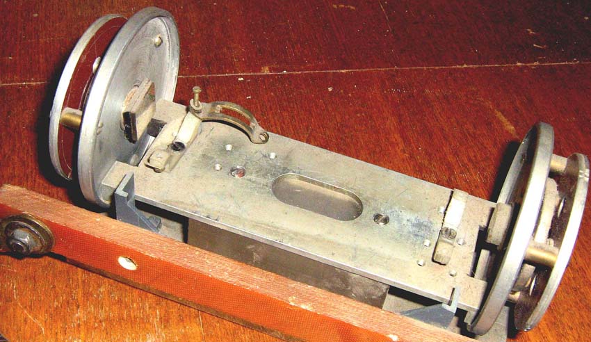

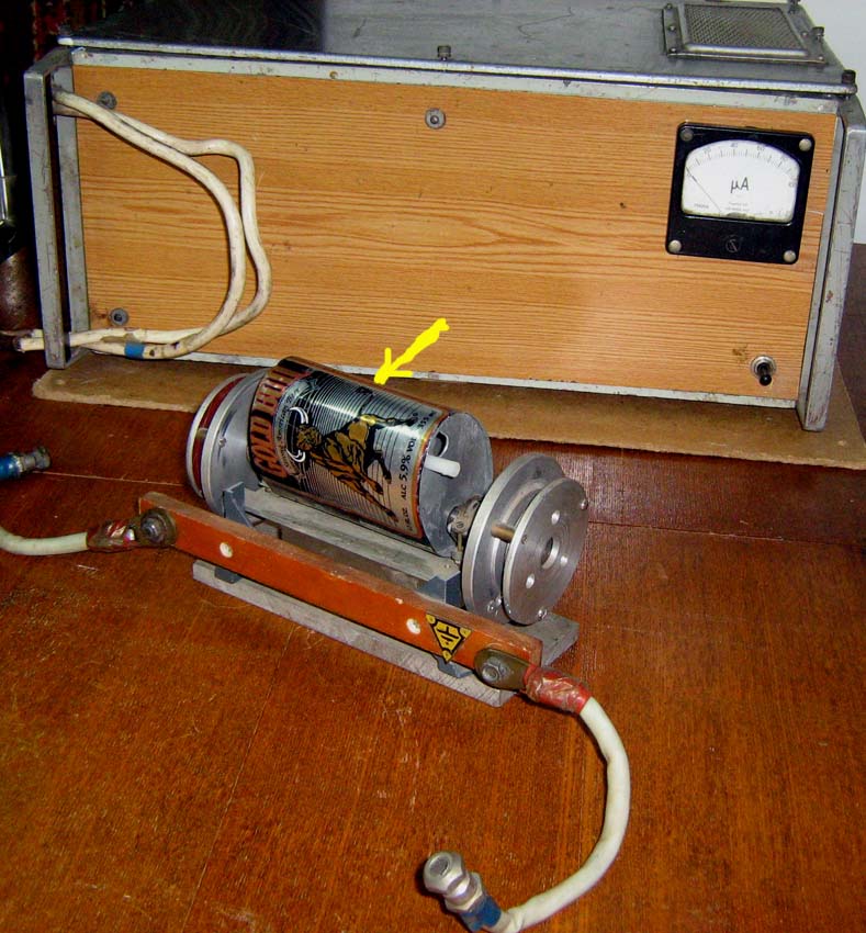

  11. lasers_plaz
    lasers_plaz Пользователь
    Оказывается он называется квантон и теперь знаю как он выглядит! А то самодеятельностью занимался .. спасибо за выложенные фотки и полезную инфу !

  12. nERV
    А ты так и не рассказал что там внутри стоит :)
  13. silverray
    А-а, видел это чудо на ЧМ и долго пытался понять, что же это такое. Т.е. на самопальный квантрон, конечно, было похоже, но вот где там лампа, и зачем пластина с клеммами --- было неясно.

  17. lasers_plaz
    Стоял ИФП-800 (потом на его него уронили что-то сверху..и остановили проект) и кварцевая трубка для красителя. Хотел ее сейчас поменять на стержень неодимового стекла -а тут эти фото квантонов и диаметр имеющихся зеркал не позволят использовать со старой юстировкой так что всю конструкцию на разбор и что-то новое ваять ИФП-800, зеркала, активный стержень уже имеются. Пластина для клемм для жесткости потому как думал что мало сопротивления в разрядной цепи не бывает вот накрутил диаметр подводящих проводов. ЧМ - это не ветка на Флайбаке ?(куда-то пропал этот форум)?

    Зеркала думаю юстировать используя конструкцию когда пружины прижимают держатель зеркала к опорным винтам(пружины работаю на растяжение) потому как у меня есть микровинты для этого подходящие .
